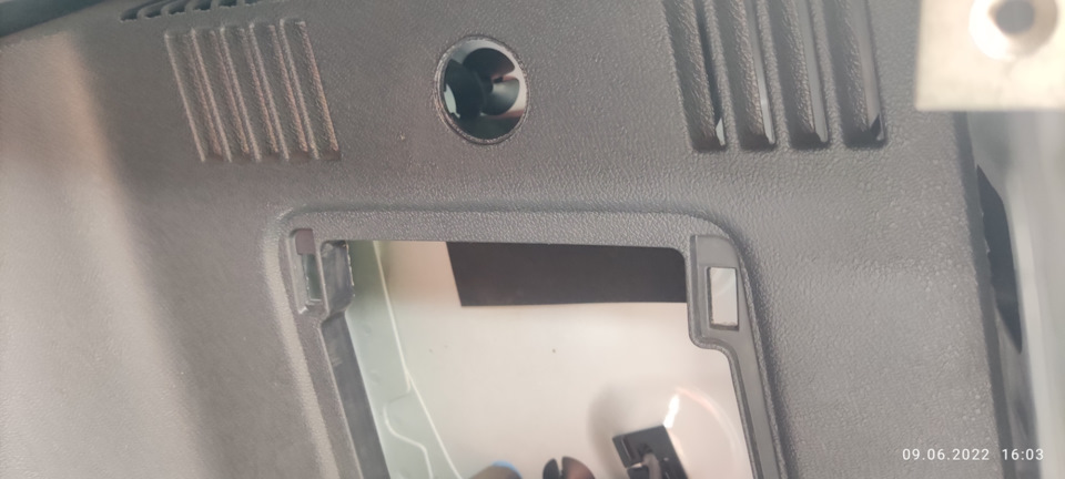

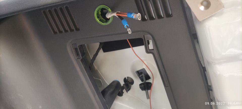

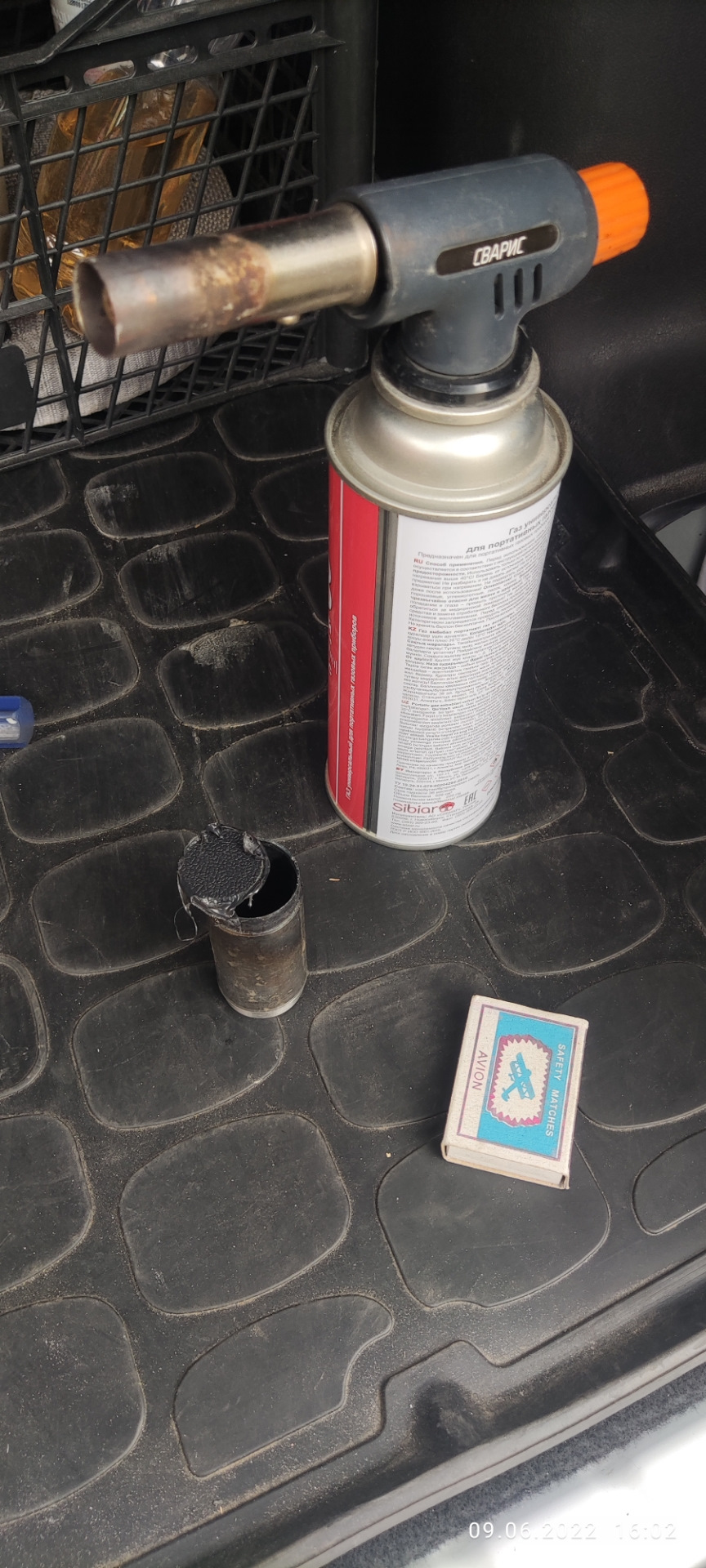

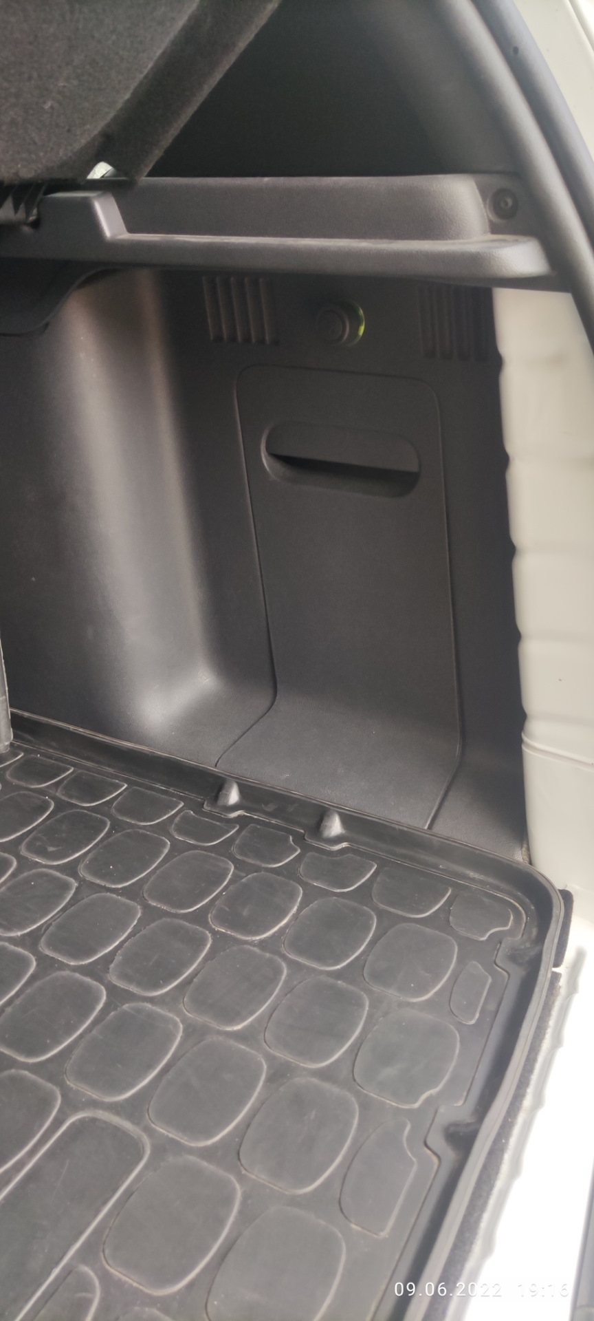

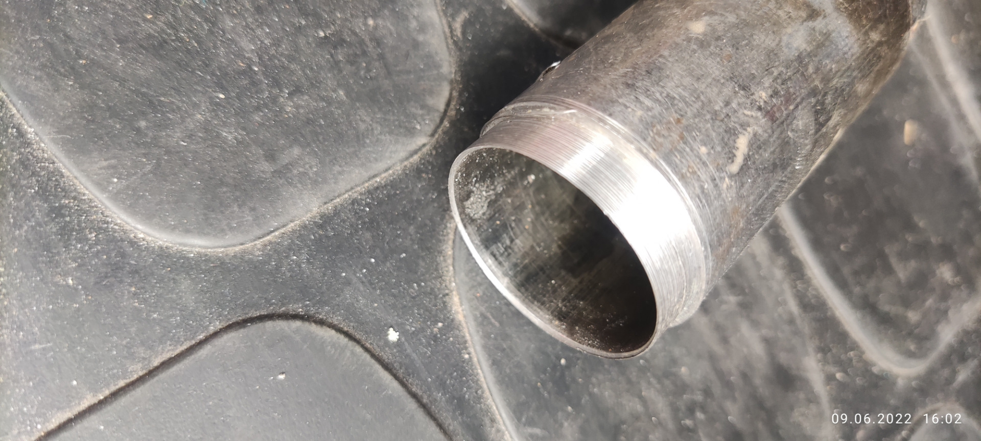

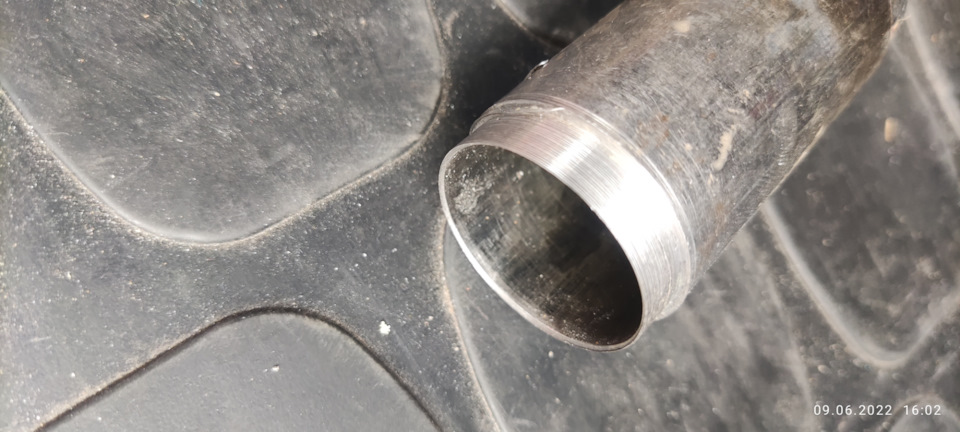

Установил розетку прикуривателя в багажном отделении. Провод питания подключил к прикуривателю в салоне. Вывел к месту подключения. Отверстие в панели сделал обрезком трубы проточннным диаметр 28.5мм. Далее нагрел горелкой и прожёг пластик. Получилось быстро и аккуратно.
