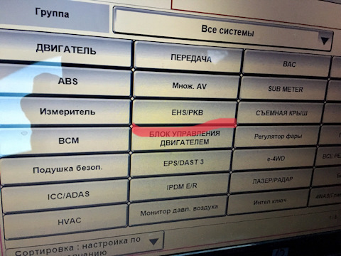

Вот и пришел отпуск… А чем в нём заняться, если предстоит везти ребенка на дачу и строить там сарайчик? Верно — повозиться с машиной.)) Так как в апреле при смене колес были замечены остатки передних колодок в толщине 1мм (!), то были заменены передние (одна стерлась почти до основания за 60К пробега) и задние (осталась 1/3 часть, но были заменены за компанию) родные колодки. Как обычно предстояла самая нелюбимая часть — чистка пружин от налета. На передние 4 пружины в общей сложности убил 1.5-2 часа! Да, отчистил до блеска, но это очень геморное занятие( Колодки поставил: перед — SANGSIN SP1715 (отлично подходят), задние — Kujiwa KUR2806 (пришлось чуть подточить шпеньки-выступы — не ложились штатные накладки). Электроручник разводил с помощью CvTZ50. Всё отлично работает, правда сел аккум от дергания программой эл.мотора. Тут на помощь пришел купленный 11.11 на Али пускач от Baseus. Зимой не пригодился, а летом вот пришлось запустить. Завелась с полоборота. Это порадовало, но надо будет покачать аккум малыми токами перед зимой и быть готовым к покупке…

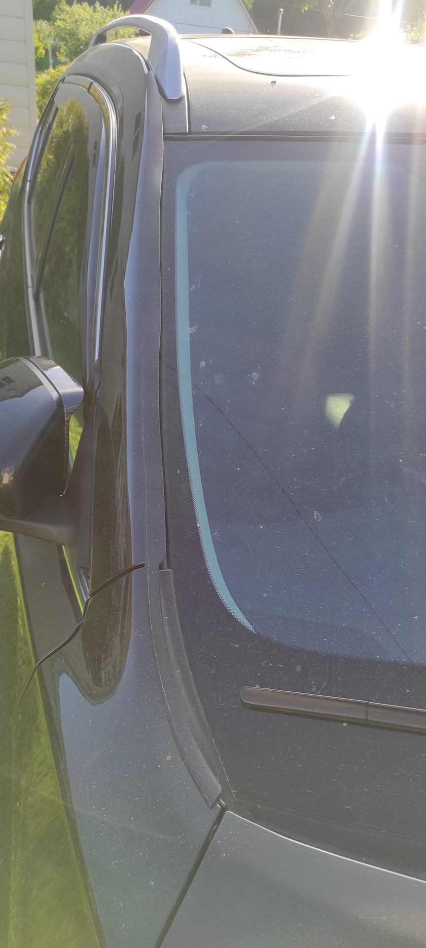

Далее 3 дня ждал солнечного дня, чтобы выложить ништяки на солнце для растапливания 3М скотча. В итоге солнце сделало свою работу и были установлены: Стрелка на лобовое по бокам:
Сначала думал, что вдруг поставлю неверно — но там никак не ошибешься — выступы в нужных местах дадут поставить единственным верным способом.

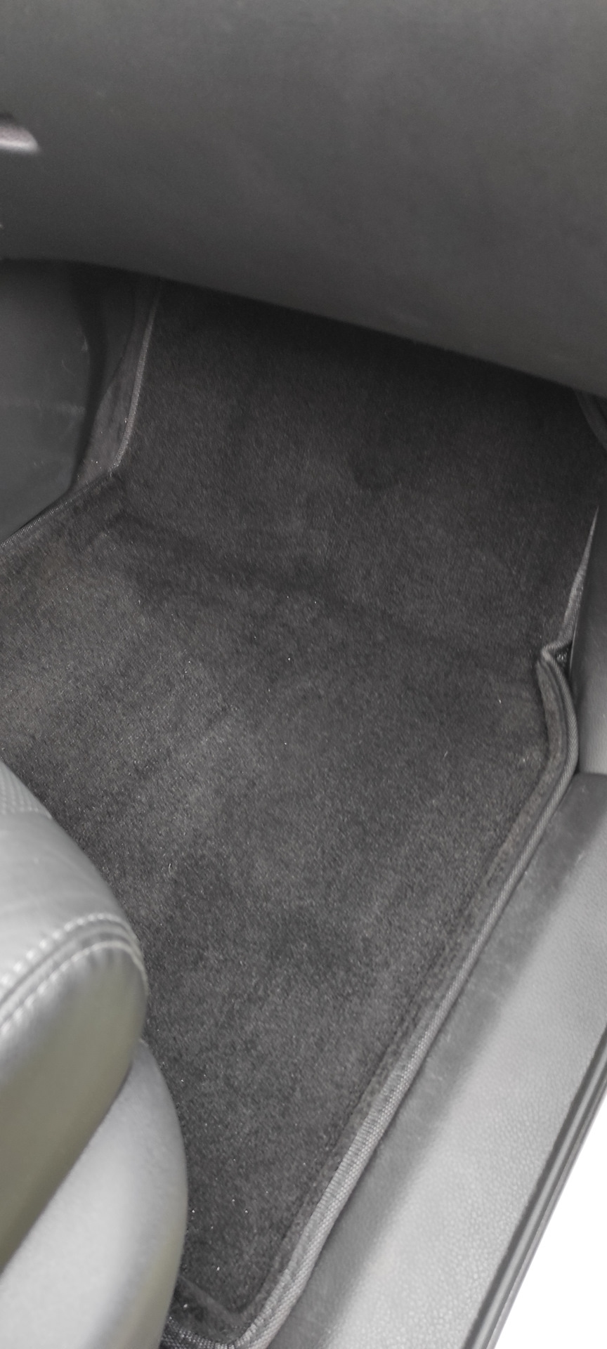

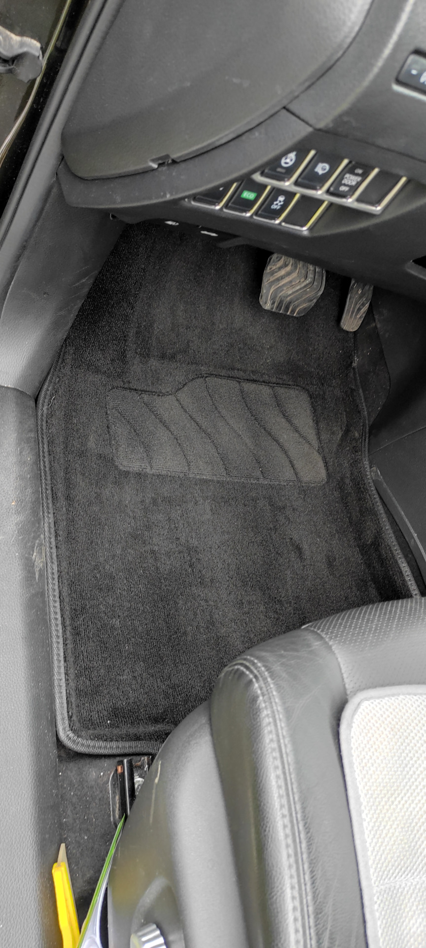

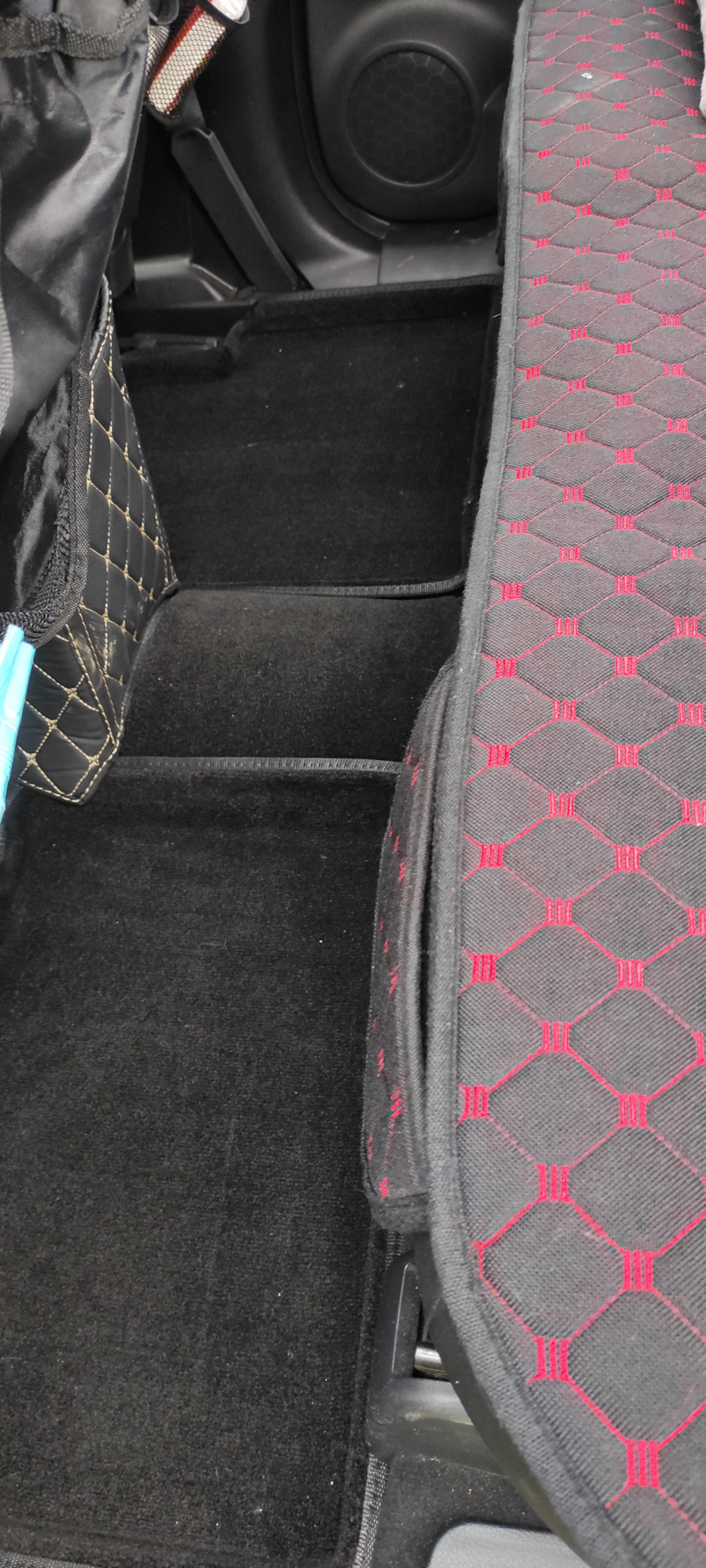

Далее был отдраен и пропылесошен салон и новые коврики Seintex 86341 заняли основательно свое место.
Чем нравятся — нет промежутка на водительском где площадка, ну и держатся мёртвой хваткой за пол (на обратной стороне всё усеяно усиками для вцепления в пол). Даже вытащить их почистить нужно потрудиться. На резиновых была липучка + штатные штырьки, всё равно уползали вперед. Скорее всего даже на зиму убирать их не буду.

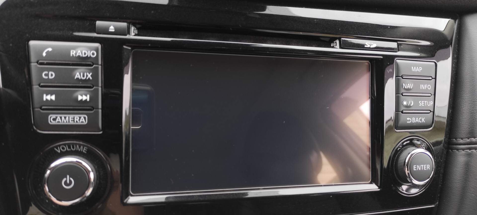

После наклеил стекло на магнитолу. Teyes возможно и будет куплен в будущем, но пока в нем надобности не вижу. Если бы проводил на машине много времени — то да… А пока не готов, хоть и по нынешнему курсу цена на него на Али сильно упала…

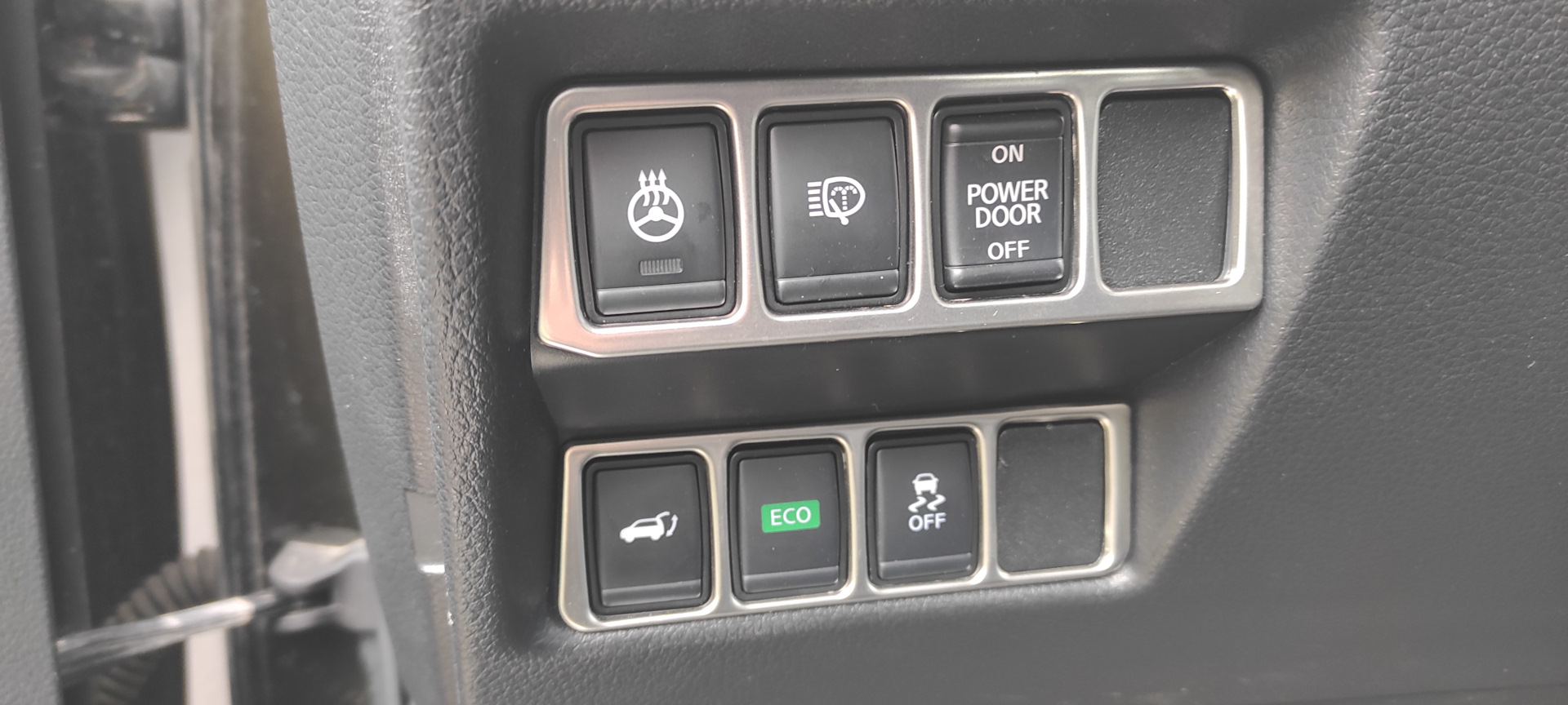

Далее согласно эргономике и требованиям быстрого доступа были переставлены кнопки. Здесь ничего неординарного…

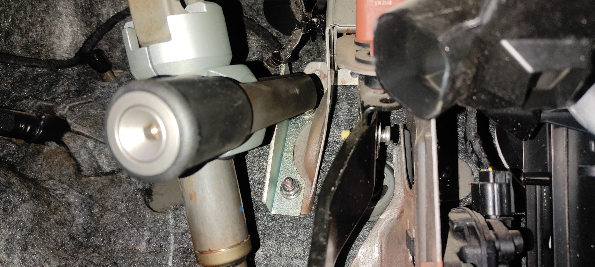

Потом (огромная благодарность pbelavin) был установлен собранный по частям Гарант по этой инструкции www.drive2.ru/l/614028042041313151. Всё встало отлично.

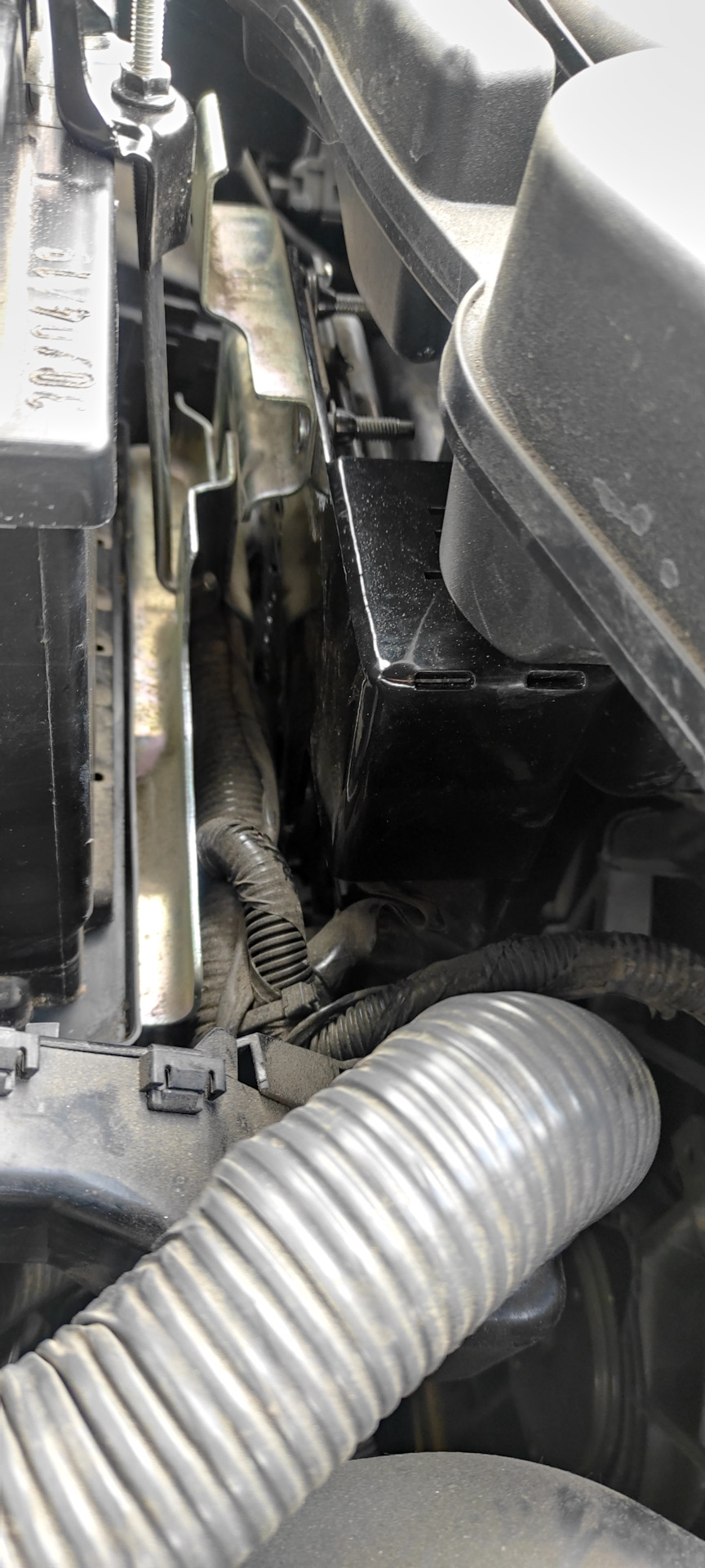

После была установлена защита ЭБУ. Даст Бог, чтобы не пригодилась, но для успокоения по текущей ситуации с авто будет не лишней.

Хрен с ней, с машиной. Что с сарайчиком? И второй вопрос. О защите ЭБУ. Со срывными гайками. Если что, самому потом снять геморрой?
Сарайчик был в приоритете. Иначе некуда было ставить велосипеды и газонокосилки ( Старый быстро полыхнул и закончил жизнь ((( По защите ЭБУ — да. Для снятия уже пилить гайки или винты…
Поделитесь пожалуйста ссылкой на стекло для магнитолы.
Пожалуйста. aliexpress.ru/item/32951106422.html Это для 7 дюймов NC3. Для 5 и 8 дюймов отдельно искать.
