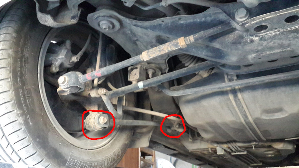

Откатав пару недель начал появляться стук в задней подвеске. Подумал что застучала задняя левая стойка, которую полностью перебрали. Приехал в «ЯКУДЗА МАСТЕР». Стойку сняли, разобрали, всё оказалось в порядке… Поехали прокатились. Это был единственный раз когда я был рад плохой дороге :) Ничего не изменилось. Вердикт – точно не стойки. Загнали опять на яму. Через минуту приговорили сайлентблоки в задних продольных тягах и втулки заднего стабилизатора. Зазор в сайлентблоках и правда был огромный, тяга ходила ходуном.
Заказал 4 сайлентблока Jikiu BH21133 (2300р.) и 2 втулки стаба CTR CVT-48 (350р.).

На драйве изучил эту тему. Полез менять. Про запас купил болты М12х80, естественно русские, но чёрные (более прочные).
В месте крепления тяги к кузову всё открутилось хорошо, но в кулаке (как и у всех) болт прикипел в сайлентблоке. Пошла в ход болгарка. Не зря купил запасные болты.
Старый и новый сайлентблоки.
Запрессовывал в кулак по известной схеме при помощи шпильки м12. Чтобы сайлентблок лучше заходил – смазал литолом. Важно соблюсти правильное положение сайлентблока, он так сказать «плавающий», т.е. имеет пустоты по бокам.
А вот с другим концом тяги всё пошло не так гладко. Если в кулаках сайлентблоки без обоймы и легко выпрессовываются/запрессовываются, то в тягах сайлентблоки идут в обоймах. А на драйве писали что и там и там они одинаковые…
Как бы я не пытался их выдавить – бесполезно, без пресса не обойтись. Пришлось везти тяги в мастерскую к Андрюхе, где за 600р. без проблем выдавили и запрессовали новые, соответственно уже без обоймы, такие же как в кулаках. Посадочный диаметр что там, что тут одинаковый – 40мм.
Всё собрал. Как обычно перетянул и обломил один болт :) м6, который крепит тормозной шланг к кузову. Тут же нашёл ему замену.
По итогу получилось всё хорошо. Теперь тишина, подвеска работает хорошо, надеюсь на долго :) Сайлентблоки в остальных тягах задней подвески на удивление живые, но есть мысли что жизнь их коротка. Время покажет. Ожидаю худшего, но надеюсь на лучшее. Пока всё хорошо.

В тягах сайленты скорее всего тоже надо менять, посмотри на фото какие они у меня были, цена вопроса не так высока чтобы потом опять туда лазить.
