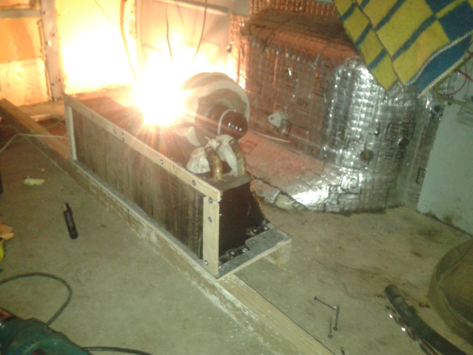

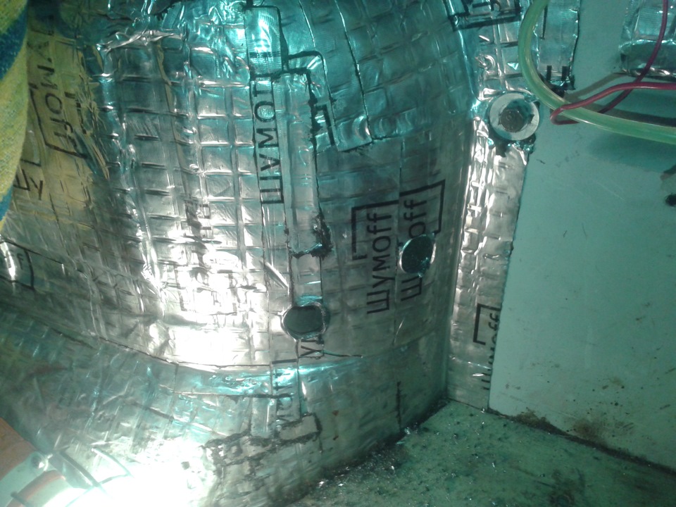

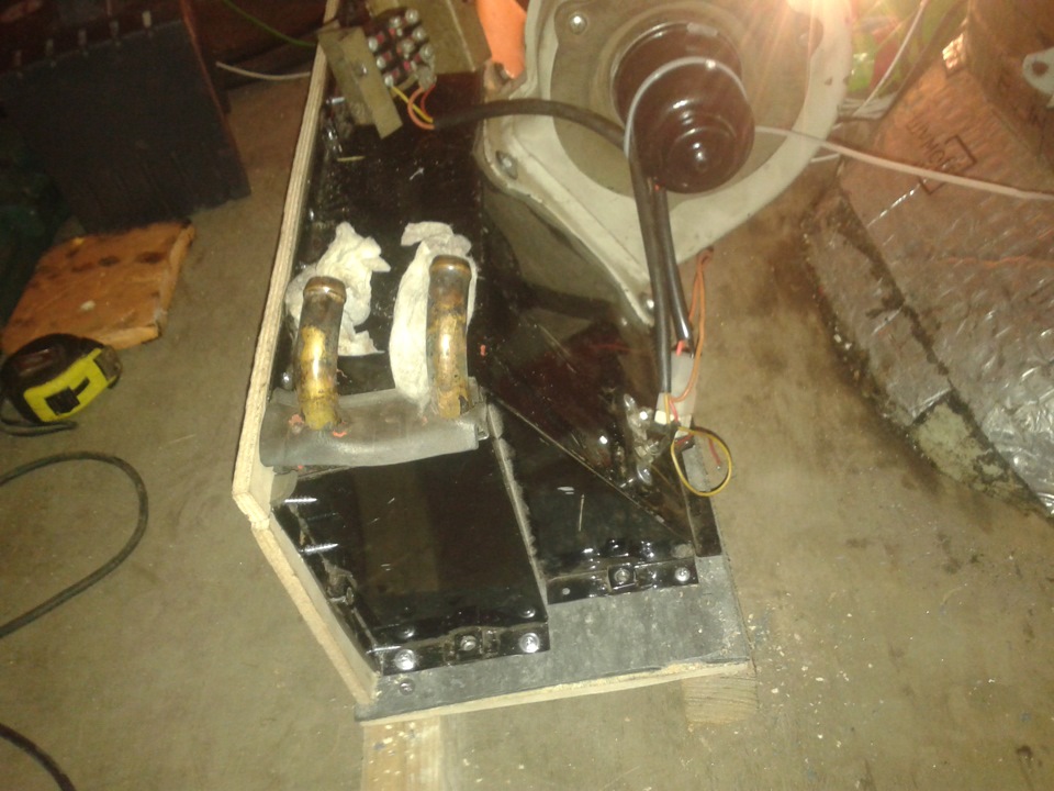

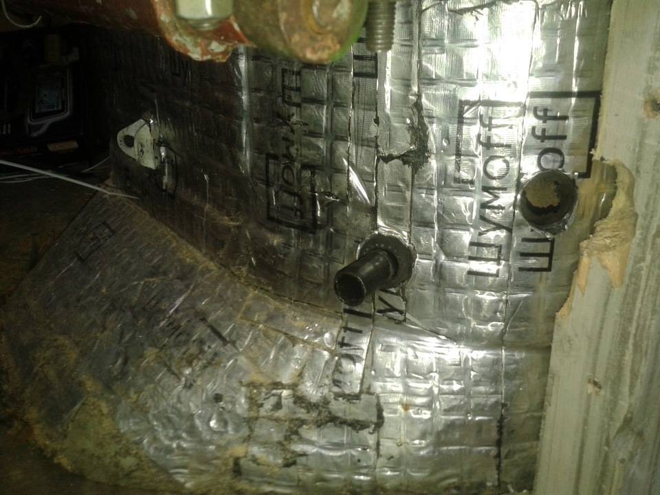

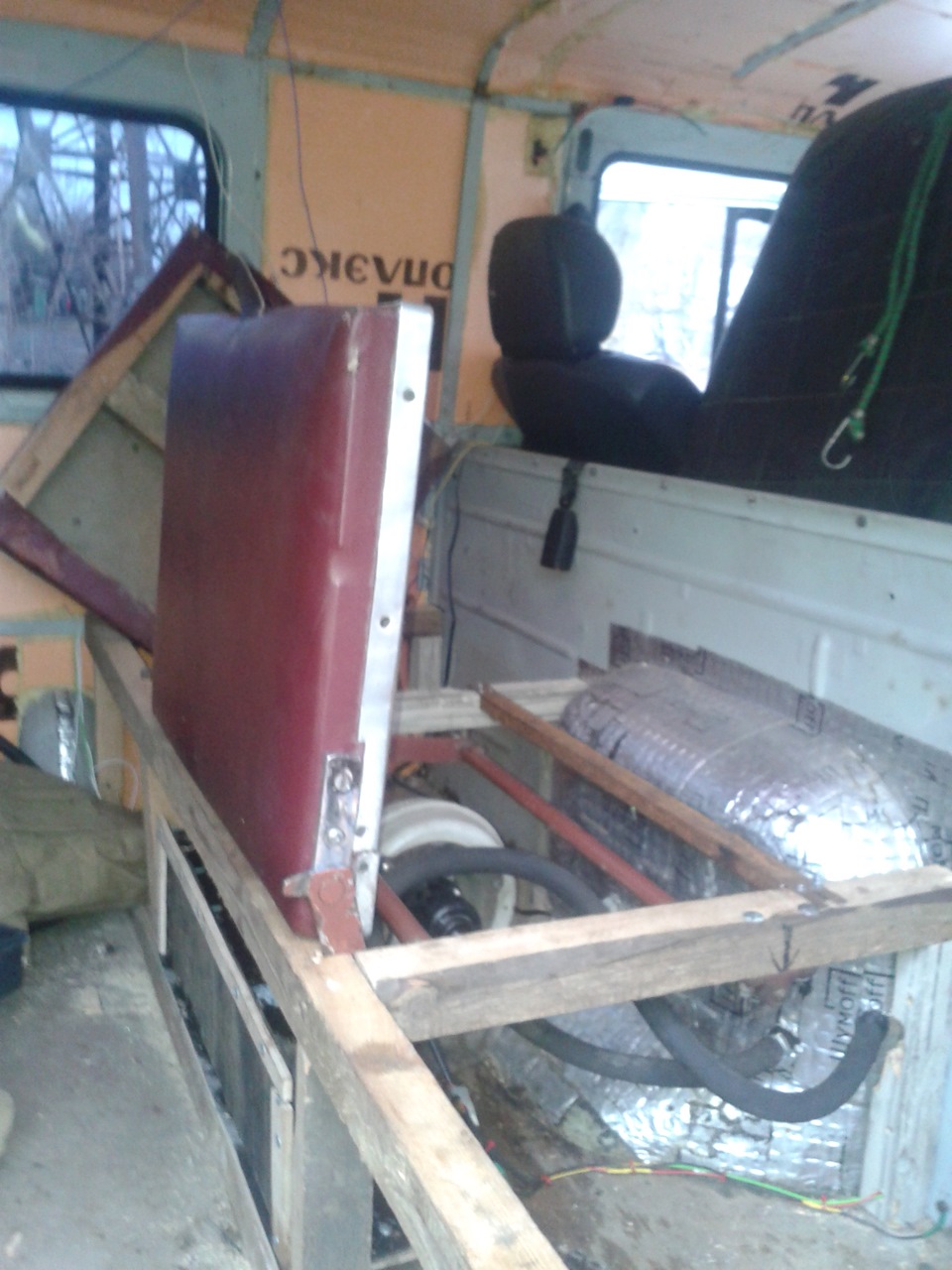

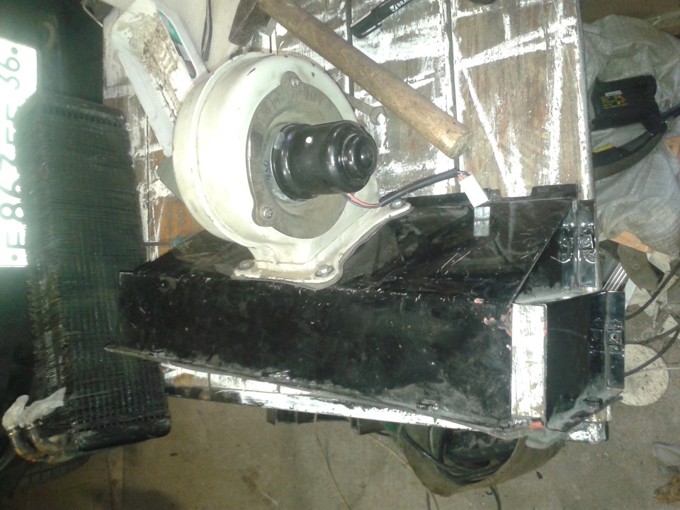

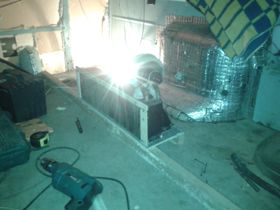

Начинаю перенос печки в салон). Подсоединил)
оо, знакомый материальчик в качестве утепления)) тоже пеноплексить буду))какая толщина?

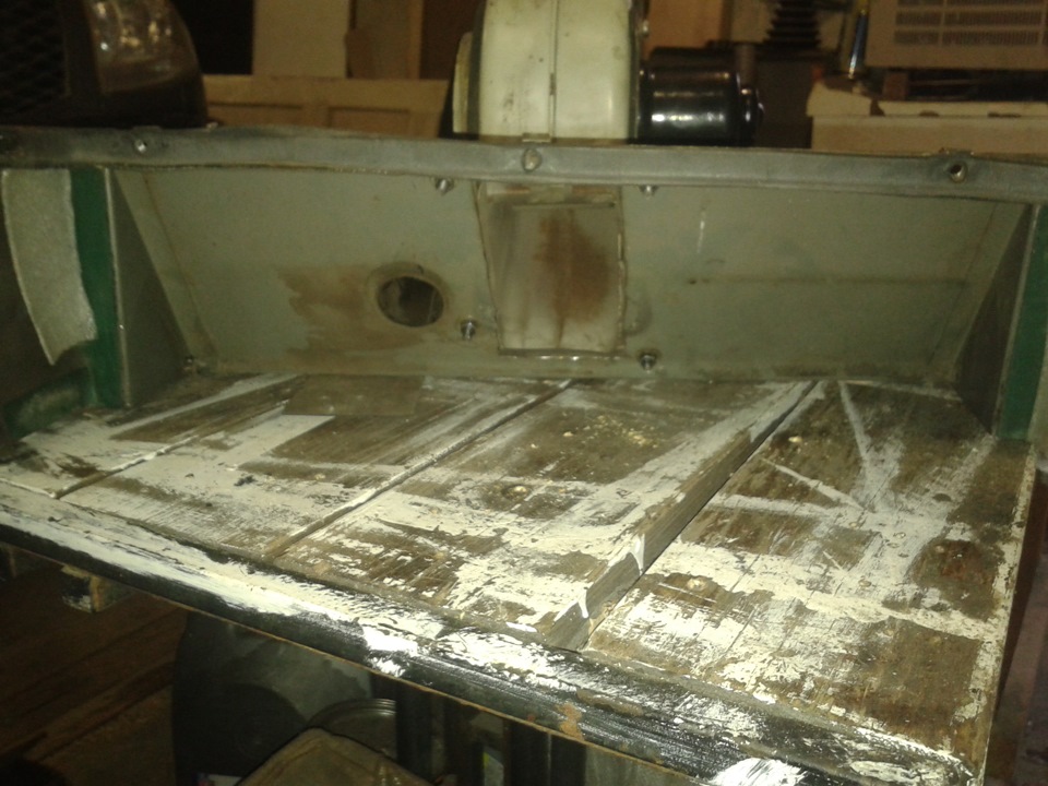

Думается мне что полностью слить воду или тосол в печки будет невозможно, так как штуцера радиатора вверху .Я тоже примерно в этом месте буду ставить салонную печку, только за капотом будет сделан большой ящик и внутри печка .
ящик в процессе сборки
