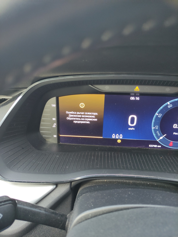

Прошло 2 недели с ремонта селектора АКПП и пропайки его контактов по гарантии и снова тоже самое, как-то утром при попытке уехать авто отказалось это делать выдав ошибку на селектор… НО постояв еще несколько часов ошибка само устранилась… испортив планы на день машина осталась стоять…
и на следующий день …, утром снова отказалась ехать — танцы с бубном, манипуляции с вкл и выкл не помогали ( дилер сказал ошибки не сбрасывать и акум не отсоединить — так как если пропадут ошибки это усложнит диагностику и т.д ), заказан был бесплатный эвакуатор от шкоды… но поскольку ближайшая запись через 4 дня авто снова осталась стоять… и чудесным образом через 3 часа пришла в себя… своим ходом доехав до дилера осталась там стоять в ожидании записи… ИТОГ : 5 ДНЕЙ БЕЗ АВТО. рискнуть на ней ехать куда-то — можно встать где-то.

Добрый день,
Снял крышку и надовил на электромагнит.
Проблема в фиксации и контактах электромагнита.
Там проблема в контактах электромагнита положения паркинг, инструкция по ремонту которую прислал производитель- была как будто бы на коленках написана🤦♂️, поэтому мы тоже сначала не могли понять как там правильно и что пропаивать. А потом уже своими силами разобрались)
Так и что в итоге ? Просто достаточно подогнуть контакты магнита ? Или все таки плату пропаивать тоже надо ?
Достаточно только контакты магнита поджать, там косяк в том, что площадь пина в разъёме меньше чем на пине магнита, это дело в итоге греется и расширается🤷♂️

А как до всего этого добраться?
Нужно снять центральную консоль
А далее, этот электромагнит в самой консоли или в другом месте?
Под консолью в дыре кузова
Тоесть я правильно понял: сняли консоль и под ней под поролоном данный электромагнит, который разбирается и ремонтируется через отверстие в кузове. Ничего более разбирать не требуется?

Доброго дня. Подскажите люди добрые — контакты то к верху подогнуть надо? Сломать боюсь. К дилеру ехать не охота…

Там тросик аварийный есть.
для чего его дергать ?
Чтобы ехать :)
от того что его дернешь — дверка не откроется :) … он даёт возможность катить авто ( тоесть поставить в нетраль), или ты предлагаешь на ней передвигаться толкая перед собой :)))
У Вас селектор сломался, а не коробка. Даже написано на экране — "движение возможно"
Ivan-ya
Тросик возвращает селектор в нормальный режим работы, .
тросик снимает с паркинга в нетраль, для возможности движения. например загнать на эвакуатор.
а если для того чтоб начать движение каждый раз дергать тросик… лучше купить другую авто.

Тросик дёргается и едешь.у меня была такая же проблема. Видео посмотрел, крышку снял тросик дёрнул и поехал,
и так каждый раз ?
Ярвис поехал там починили. Впринципе можно дёргать. Там же не коробка сломана.

Основная проблема в переключателе это снятие с паркинга.
Переведя принудительно дальше спокойно переключатель работает в штатном режиме.
Изначально Вы правильно написали что это функция для эвакуатора.
Но теперь у неё несколько предназначений)
Автомобиль всегда остаётся на ходу где бы Вы небыли.
Если бы мне не давали подменный автомобиль на период ожидания запчасти, я бы ездил через тросик пока не пришла бы деталь.

Просто поднимите поролоновую накладку и прижмите рукой электромагнит и всё — можно ехать.
