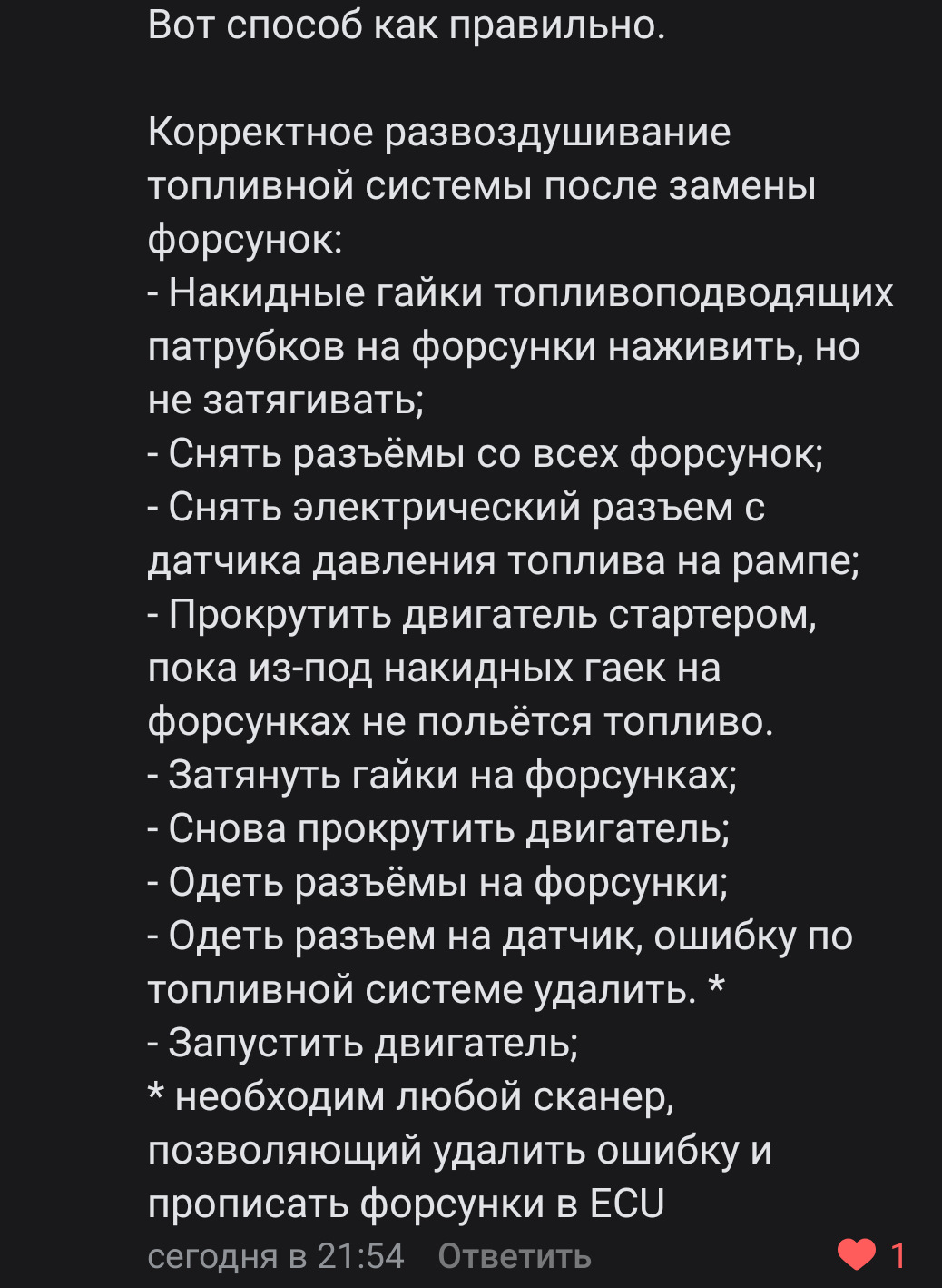

Что бы правильно развоздушить
Да, похоже. Только немного не так: первый шаг — включить/выключить зажигание раз 5-7 без стартера (гайки затягиваем в момент, когда побежало топливо). Второй шаг — с отключенными разъемами форсунок и датчика давления на рампе крутим стартером секунд пять. Потом подсоединяем датчик и форсунки, прописываем новые коды (если имеются), стираем ошибки (если есть чем) и заводим. Минут 20 держим 2000-2500 об/мин, не обращая внимание на броски вверх. Отпускаем акселератор — двигатель еще минут 20-30 работает на ХХ. Все
