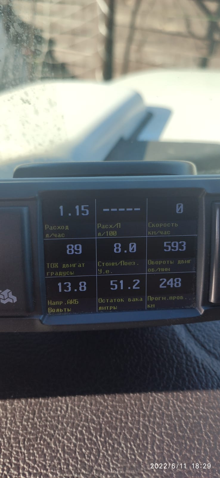

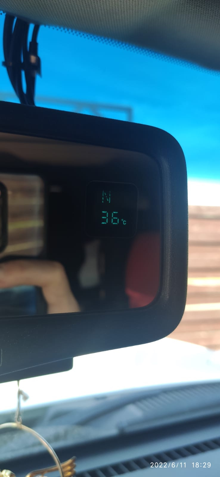

собственно говоря проблем не было зимой, температуры были в норме. Хотя стрелка машины вообще стоит на одном месте, что на 80 что на 100 градусах, машина как будто не видит эти +-
Точный ориентир держит Мультик.
Итак с приходом тепла мультик начал показывать больше, чем зимой, а с приходом жарких дней ещё больше, доходило до 101° 🤕 я включала печку.

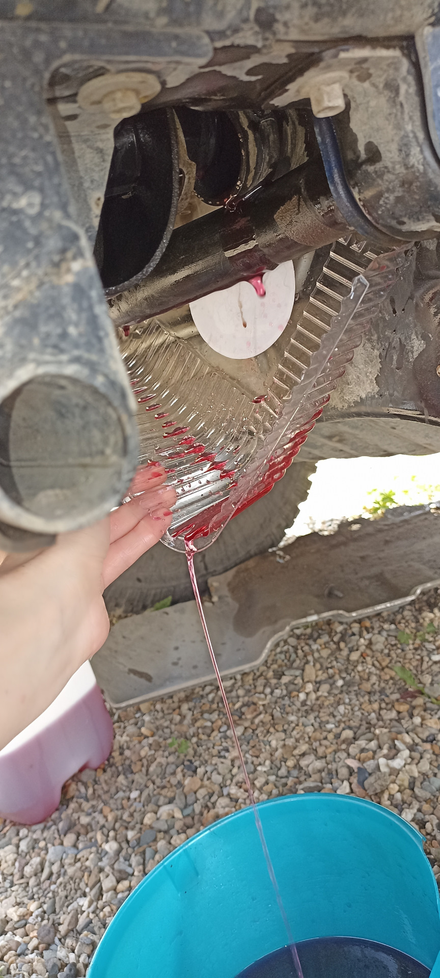

Слили жидкость- помогла крышка от торта — она была воронкой))

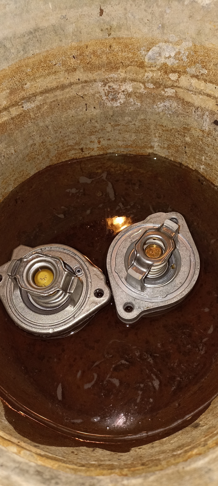

Муж снял пружину с оригинального термостата и поставил ее на термостат моторад с открытием 86 градусов. На моторад родная пружина очень жёсткая, не давала полного открытия. Обнаружил это методом кипечения в ведре двух термостатов. И поменял пружины местами .
Сначала два термостата не переделанные, потом переделанные.

Машина работала час, температуры не ползут
