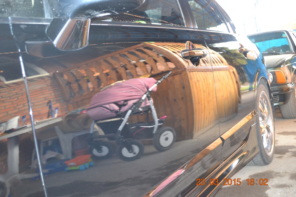

После предыдущей полировки химией KOCH которая достойно продержалась почти год, опять появились потертости, цвет стал не такой насыщенный и мутноватый. Было решено полирнуть машину, только в этот раз без второго номера так как глубоких царапин не наблюдалось да и пилить лак не особо хотелось, его там практически и так с завода очень мало. Поиски химии кох на развес не увенчались успехом а покупать 1л бутыль почти за 3 рубля очень не хотелось. Решил попробовать 3М. Скажу сразу 3м пастой оказалось очень тяжело работать ну по крайней мере мне.
Для полировки было куплено:
1) Ultrafina антиголограмная полировальная паста 3М 200гр.
2) Черный круг, самый мягкий не понятной фирмы
3) Микрофибровые тряпки
Немнго фото процесса
НО я увидел вечером, когда потемнело решил посветить мощным LED фонариком по всей машине с очень пристальным осмотром, дабы убедится что все отполировано четко и без косяков и тут я ужаснулся, 3М оказалась на силиконе и вся машина жыровала, жирные переливы которые дополняли галограмы, с Коховской химией таких проблем не возникло так как она была без силикона. расстроился и пошел спать с мыслями что нужно изучить принцып работы с пастами 3М и на следующие выходные переделать все чтобы не было этих косяков.

Сразу советую нанести какую либо защиту . Наш цвет очень маркий) несколько моек и прощай полировка)
Нанес Soft99
gevv
Но если честно, мне он не понравился, глубину цвета конечно прибавил, но и пыль сосет как пылесос, да и жирует на солнце, мож кто посоветует, защиту из не дорогих, вроде говорят Sonax нормальная.
Возьми черный полировальный круг и другую антиголограмную пасту без силикона. Магваерс 205 оч хороша
