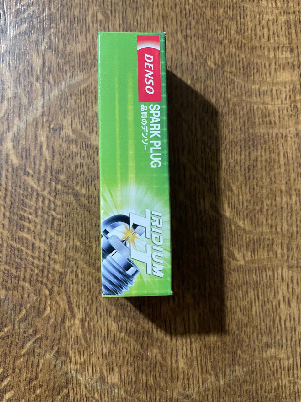

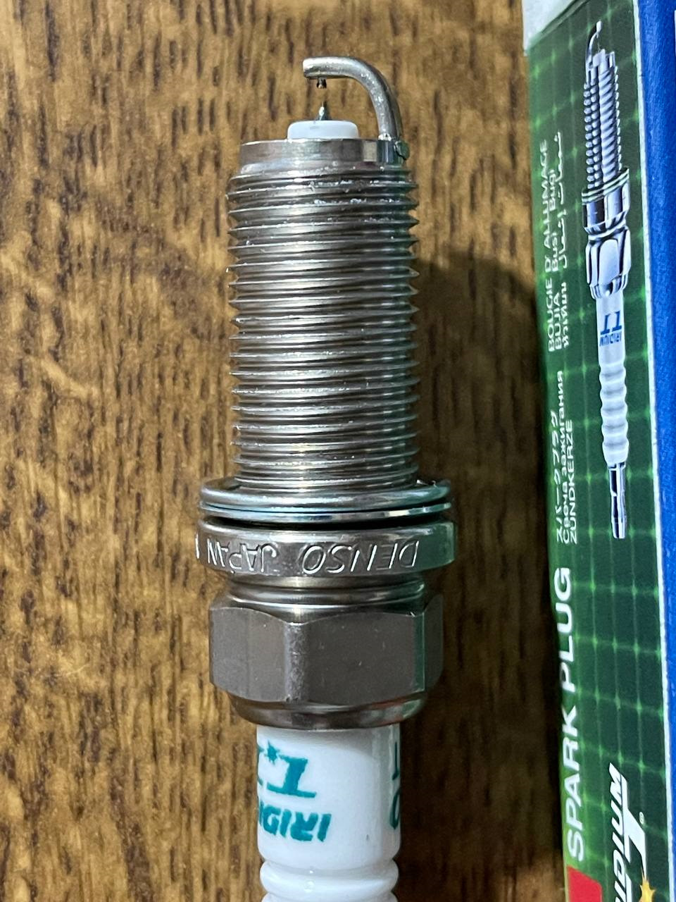

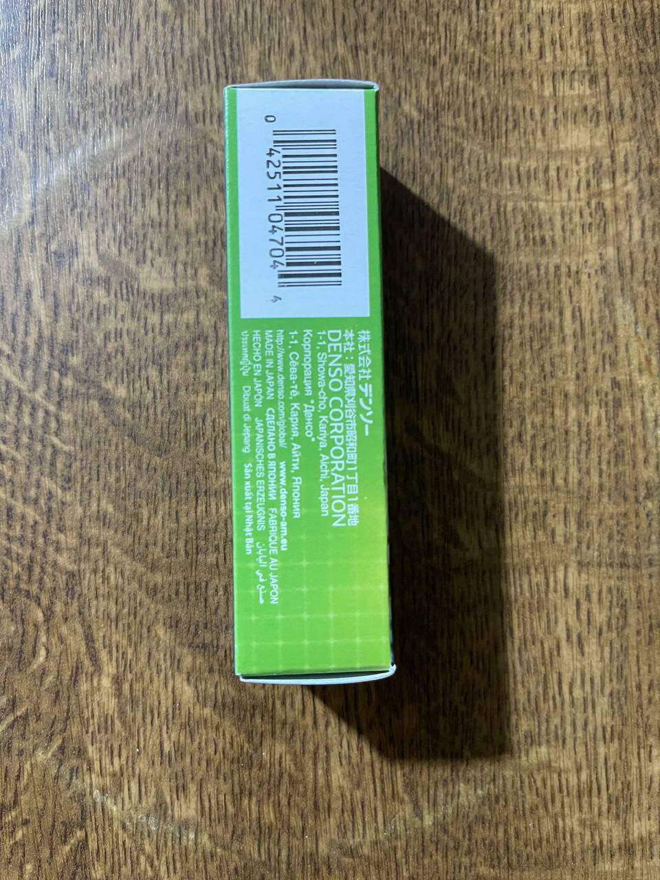

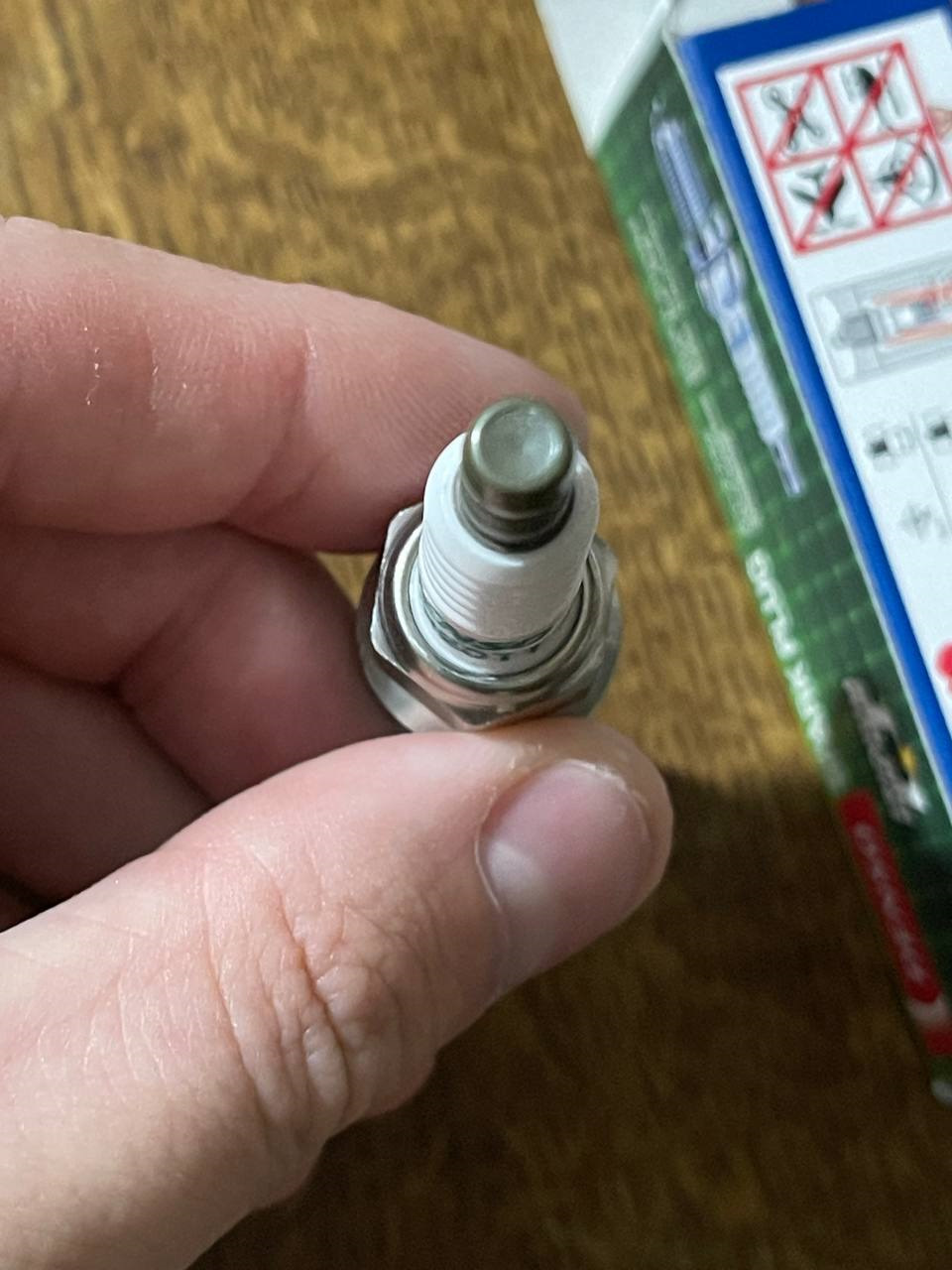

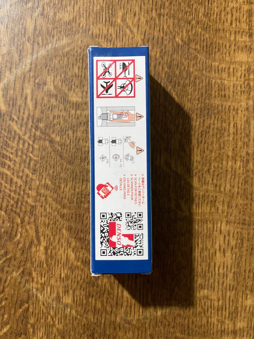

Долго сомневался, что брать, оригинал FK20HR11 или же заменитель IKH20TT. Всё-таки после долгого чтения форумов, выбор пал в пользу последних. Итого, были куплены 6 свечей IKH20TT. Вдруг кому пригодится, скидываю фотки коробки и свечей. По всем признакам — оригинал, да и не доверять магазину нет причин.

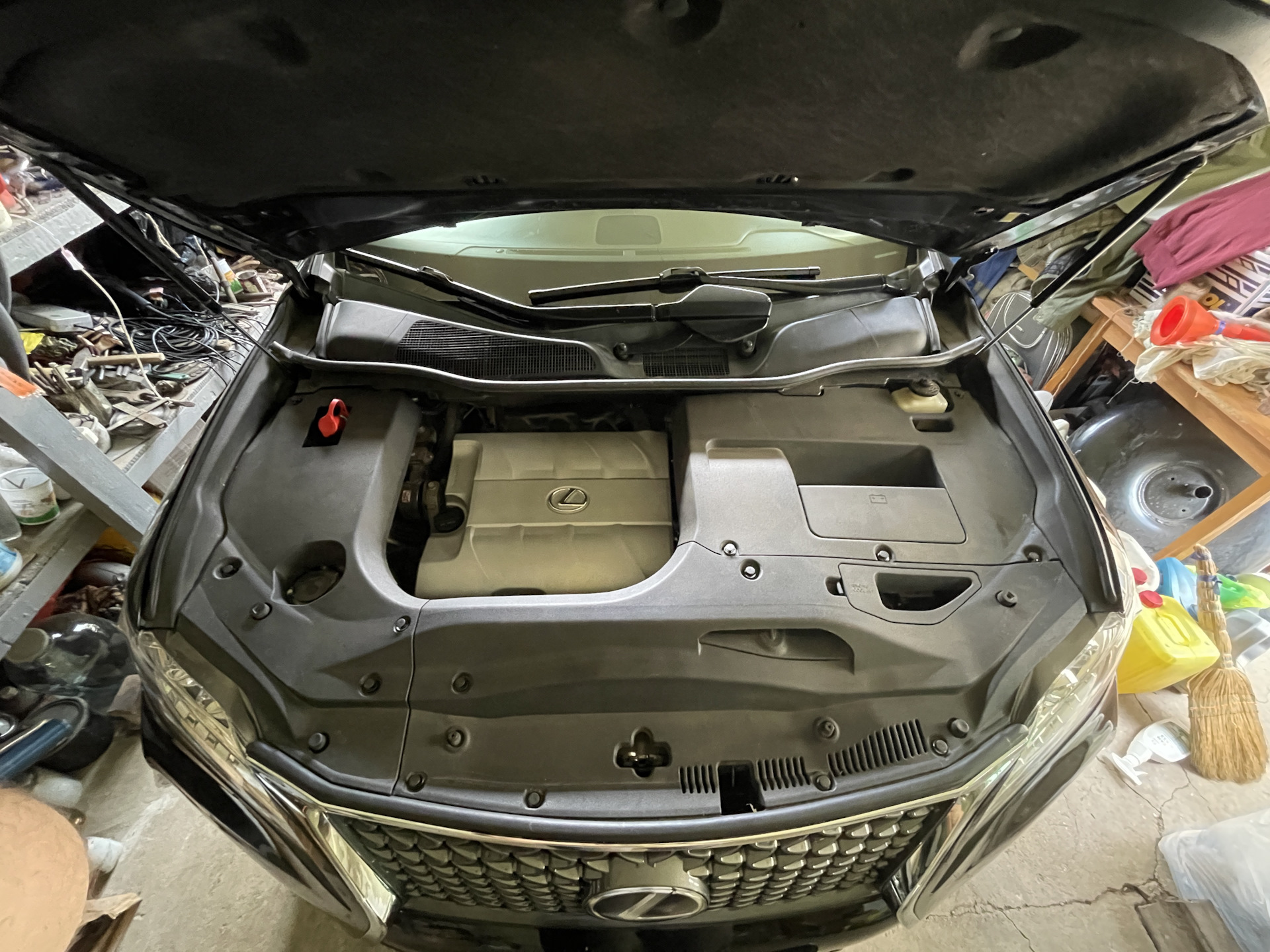

В принципе, в разборке ничего сложного не было, главное все делать последовательно и ничего не забывать. Для начала снял весь пластик, и начал разбирать жабо. Без разборки жабо не рекомендую, больше потратите времени на откручивание болтов на коллекторе, чем на снятие жабо.
Аккумулятор можно было и не снимать, но я решил всё-таки снять его для удобства и поставить между делом на зарядку.

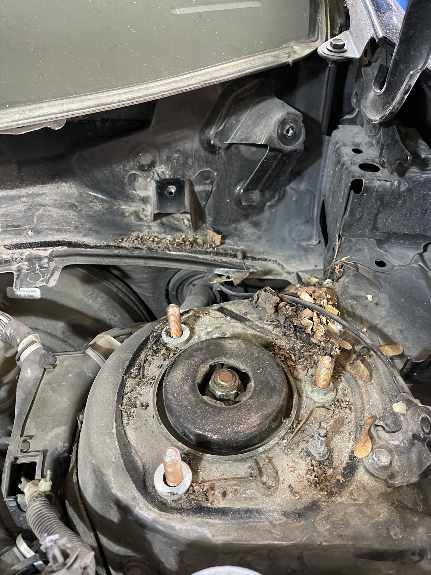

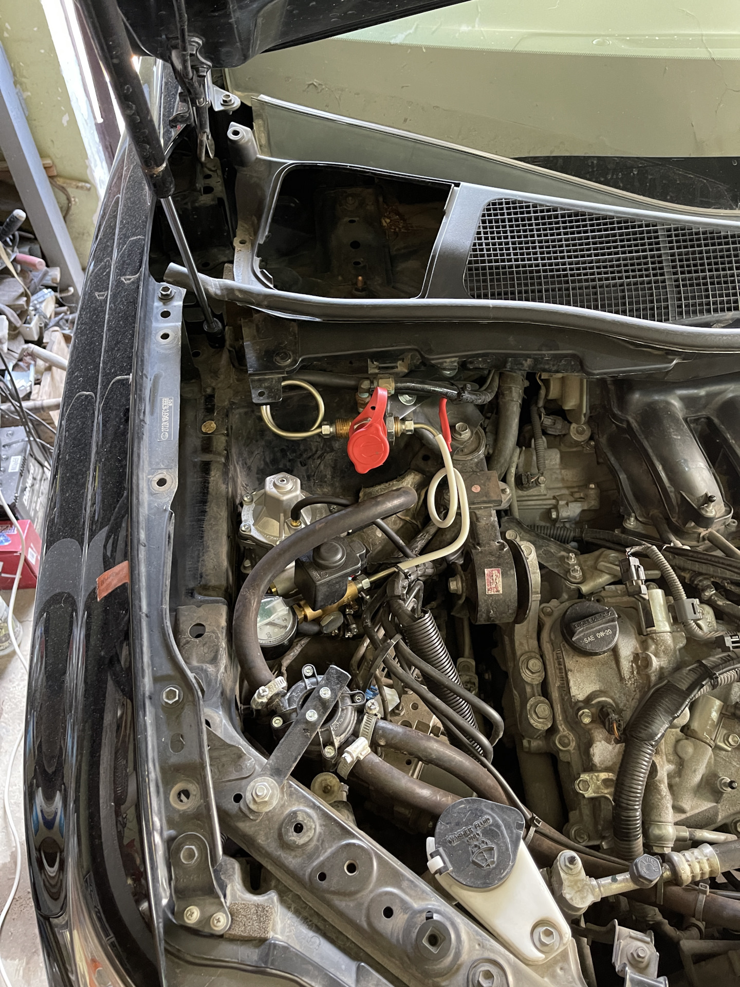

Открутил заглушки, дающие доступ к болтам амортизатора (кстати, сделали круто, в Приусе приходилось снимать всё жабо, окошка там не было). Снял боковые молдинги, которые держались на клипсах и верхний молдинг, он был на скотче двустороннем с завода (странное решение, придется переклеивать потом, иначе будет торчать).
Открутил болты крепления механизма дворников, открутил крепления самого жабо и с каждой стороны по две гайки со стойки. Жабо убираем в сторону.

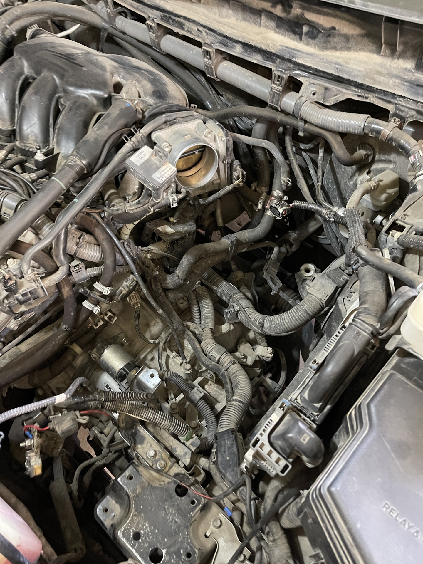

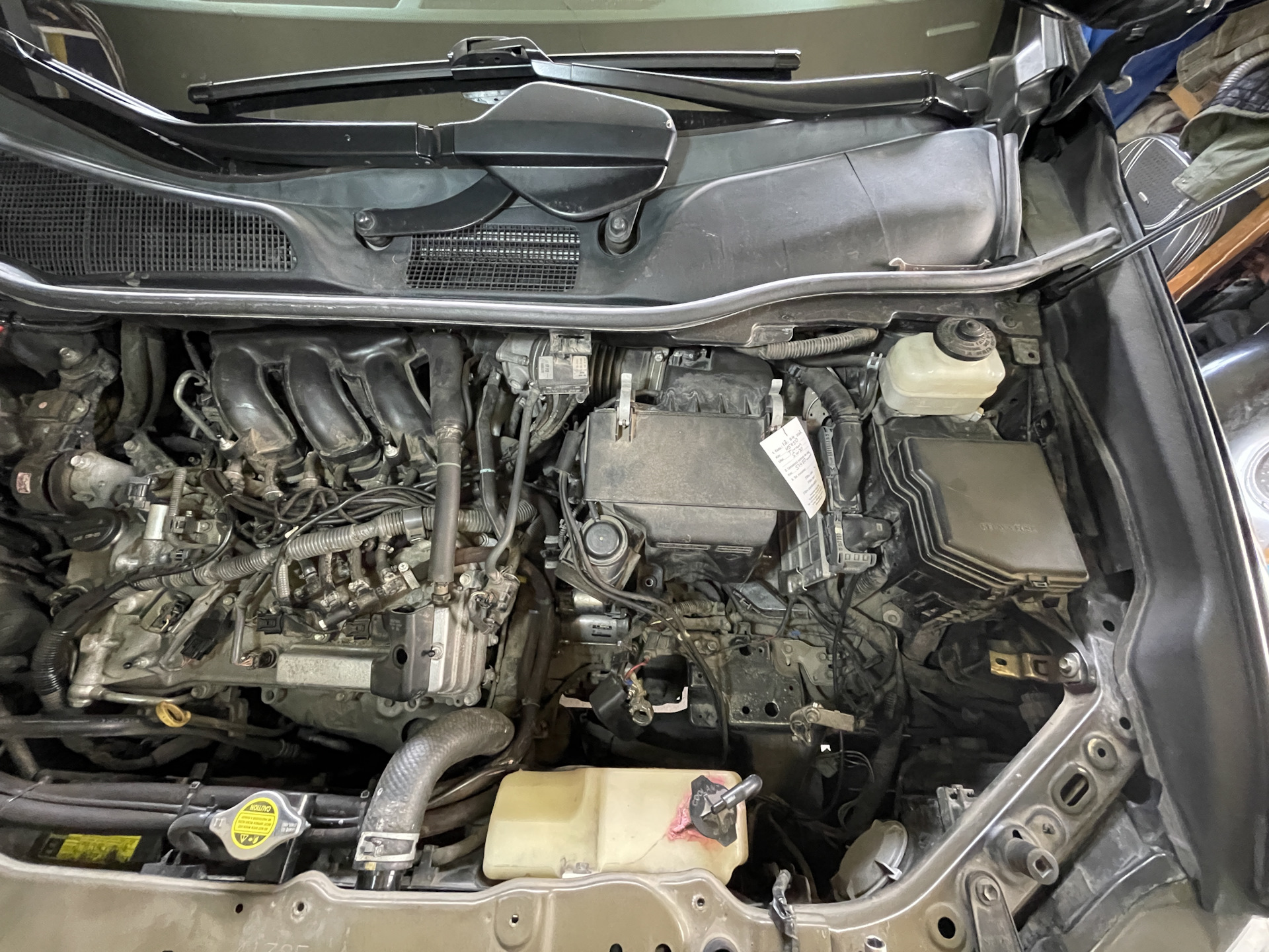

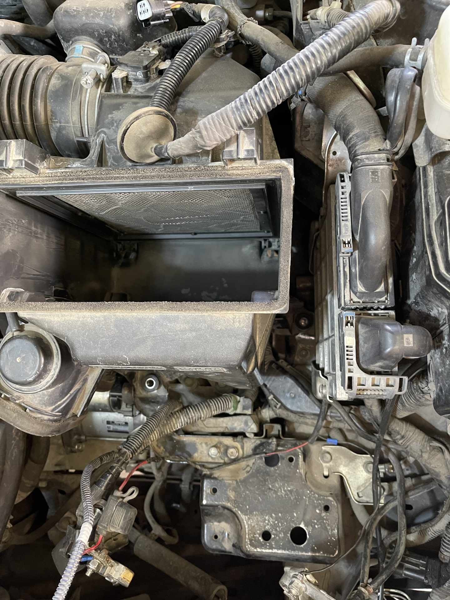

Далее я разъединил все фишки, которые видел, и поснимал шланги, которые шли на корпус воздушного фильтра. Далее снял сам фильтр, открутил два болта на 10, раскрутил крепления гофры на заслонке и вытащил корпус наружу.

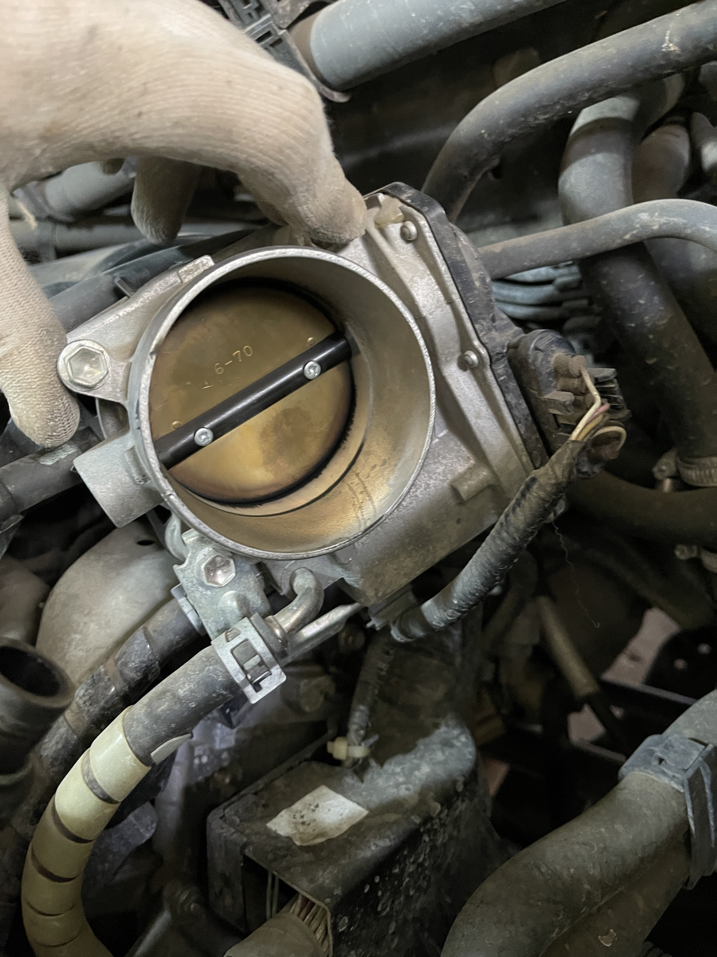

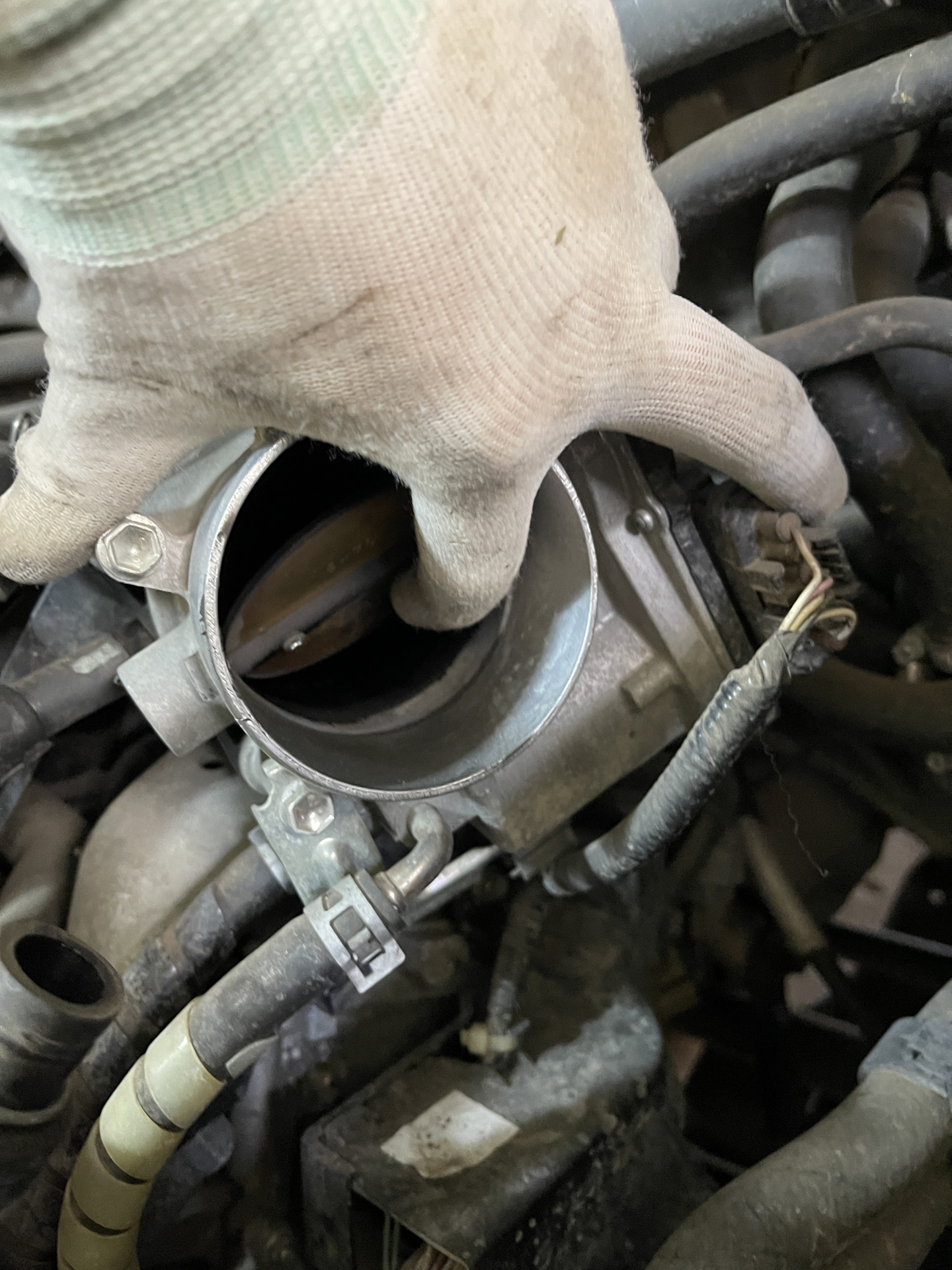

Визуально осмотрел заслонку, не прямо грязная, но и не совсем чистая. Думаю, пробегу +- соответствует.

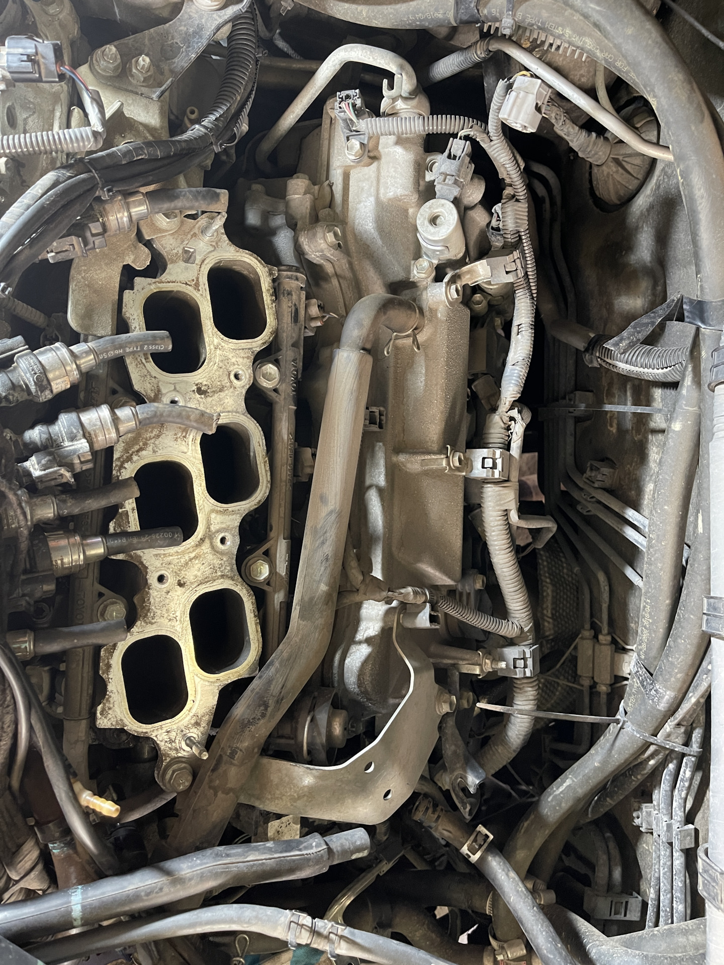

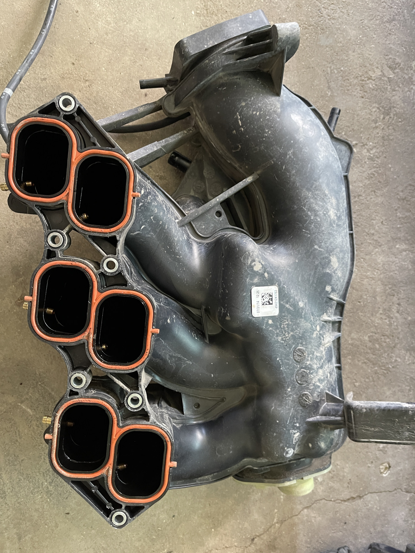

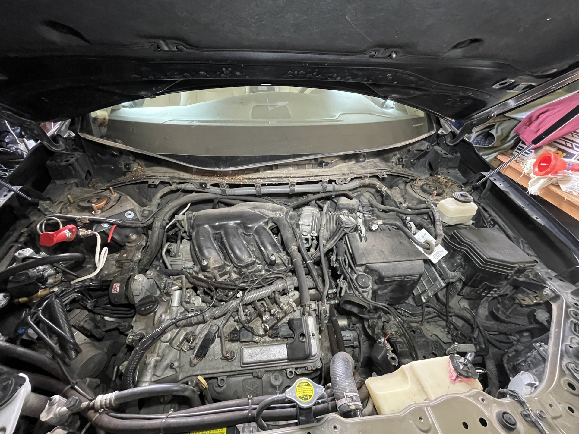

Чтобы снять сам коллектор, пришлось открутить сзади два болта на 12, весьма труднодоступны, даже со снятым жабо, и спереди парочку гаек на 10 и 4 винта торкс 5 или 6 — не помню.
Тащим коллектор вверх и чистим очистителем карбюратора. С дроссельной заслонкой поступаем аналогичным образом.

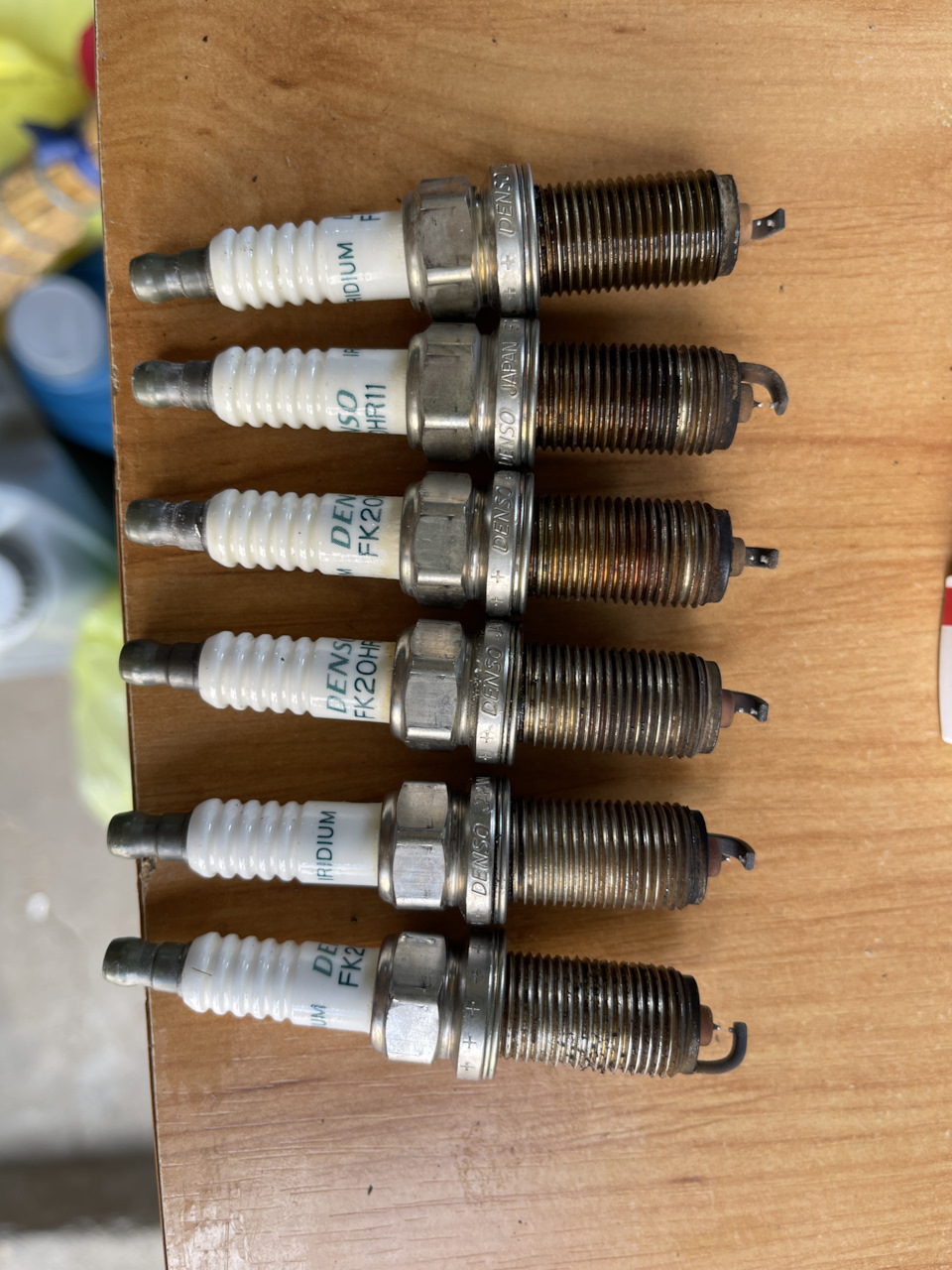

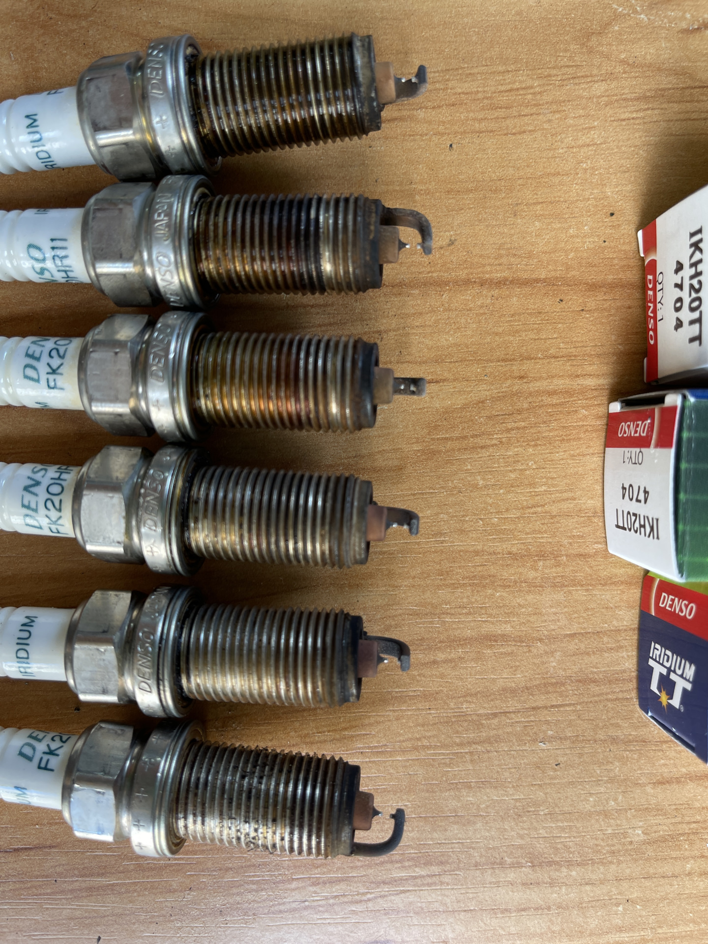

Дальше уже все просто, подписываем катушки, чтобы не перепутать при обратной сборке, снимаем катушки и выкручиваем свечи.

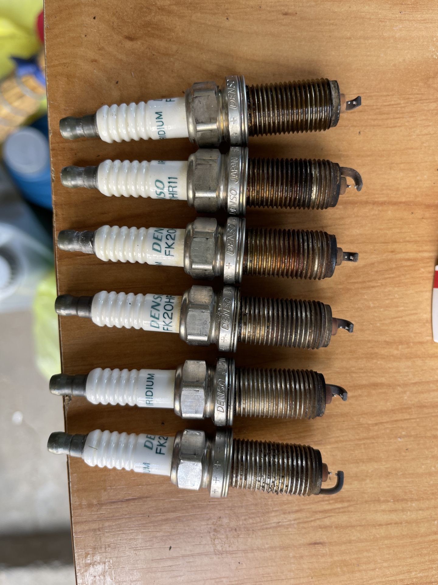

Скажем так, свечи не в самом лучшем состоянии, зазор гуляет в виду выгоревшего или частично выгоревшего наконечника. Замена явно не будет лишней. Закручиваем новые свечи, собираем в обратном порядке.
Момент истины — заводим, пробуем проехаться и вуаля — пропадает толчок при старте, о котором я даже и не думал ничего криминального. И при кик-дауне на средних скоростях теперь тоже все хорошо. Чисто по ощущениям, машина стала лучше разгоняться. Посмотрим за расходом следующие несколько заправок:)
