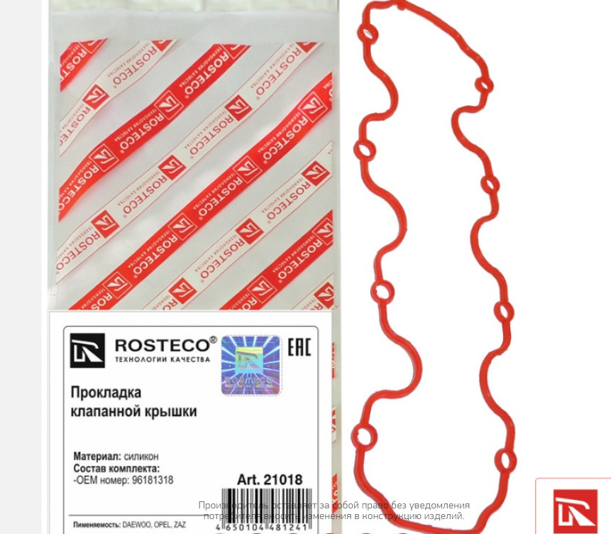

Этих прокладок два вида, плоская как у тебя под алюминий и тонкая которая вставляется в паз на пластиковой крышке. А уж из какого материала это пофиг, главное правильно установить и затянуть. У меня 4 года проблем нет, проехал 60 тысяч, двигатель сухой идеально. А прокладка бу и сидит на герметике
Не за что. Обращайся. Кстати перед установкой обезжирь поверхность. Также можно нанести немного герметика где болты. Ту прокладку (какую купил) не ставь. На долго нехватит. Ставил я такую, меня предупредили, но я всё равно поставил. Есть запись в БЖ Нексии.

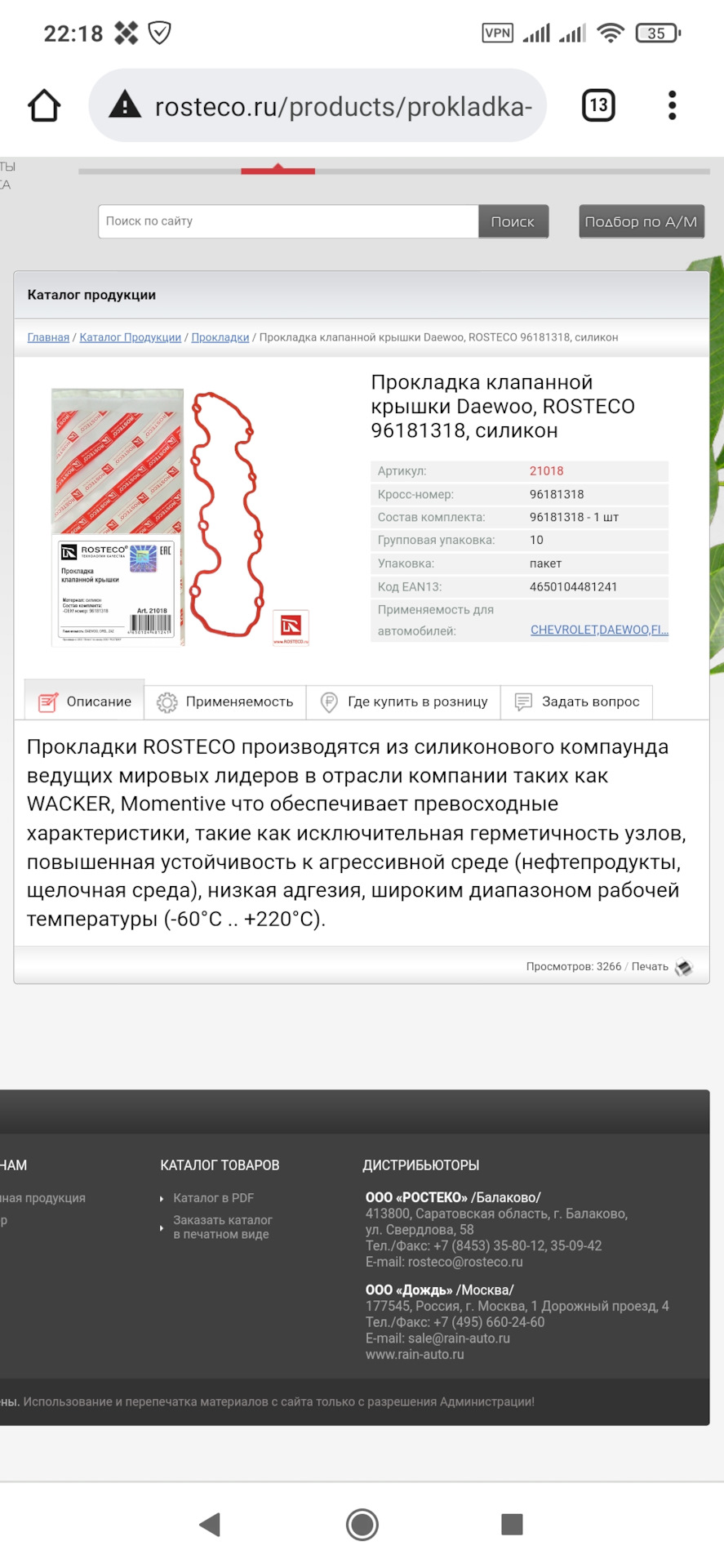

ROSTECO силиконовая красная для мотора 8кл 1,5л артикул 21018. Если не найдёшь такую бери Elring артикул 919.497. У меня такая стоит.Нареканий нет.Но все зависит какой вязкости ты масло используешь.
Если прокладка нормальная и установлена правильно побарабану вязкость. Если прокладка г…о то и солидол через неё вылезет.

Прокладка с фото это не под твою крышку, тебе объемная нужна, а не плоская

Ту которую ты купил с ней потечёт масло из под крышки, купи ростеко
Всё понял, спасибо
должна стоять такая, как ты купил по идее.
Бывают ещё пробковые, но они под алюминиевую крышку, насколько я знаю.
А вообще да, купи силикон
Вот я в раздумьях, какая должна быть… Боюсь ошибиться
Купи Ростеко силиконовую красную, проблем не будет✌️
Так пробковую, или какую я купил?
Ту что ты купил резиновая, сейчас поищу

Привет. Тебе нужна красная силиконовая, Ростеко. Эта под алюминиевую крышку, плоская.

Ты купил под алюминиевую крыжку, она тебе не подойдет
