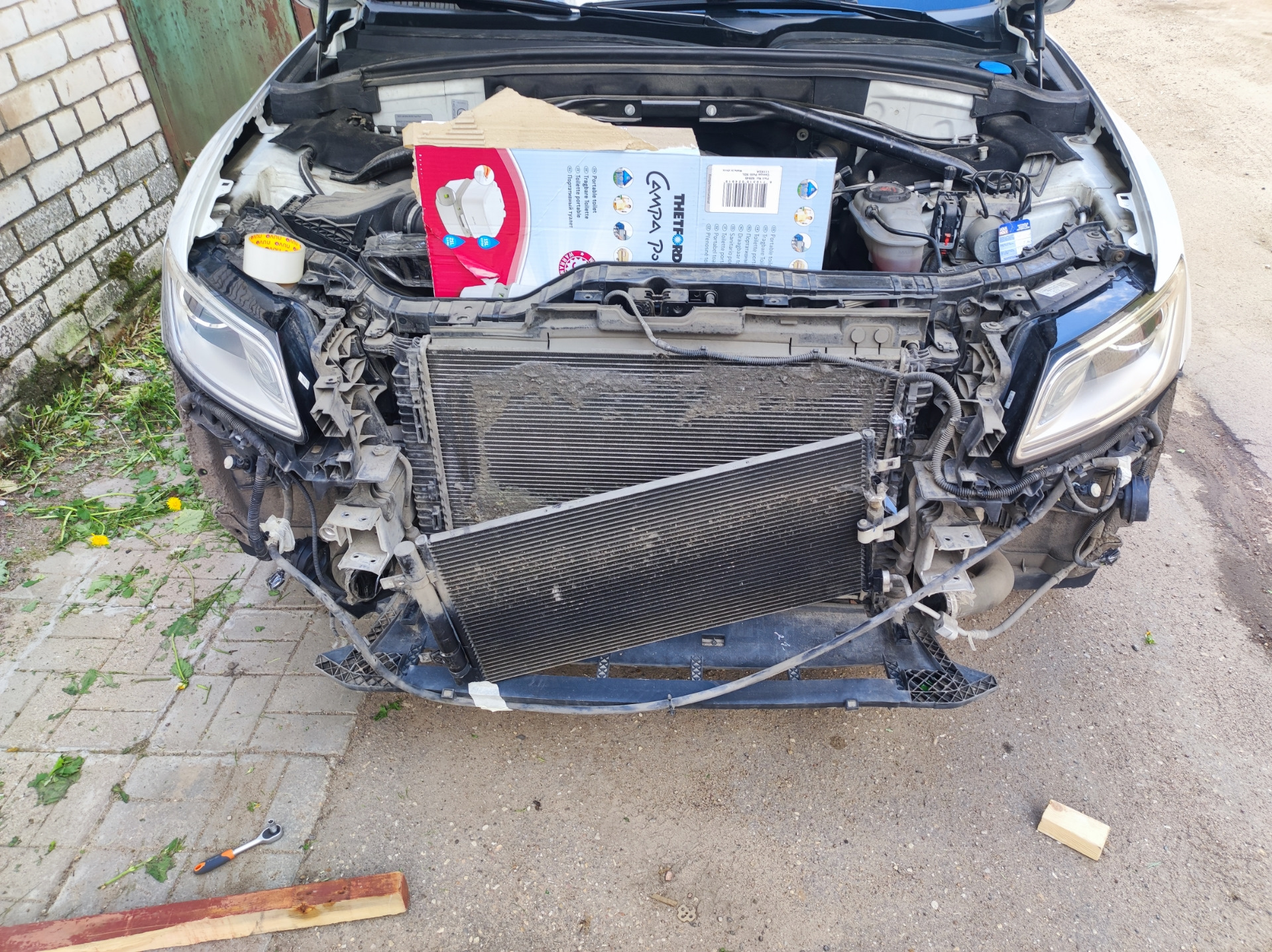

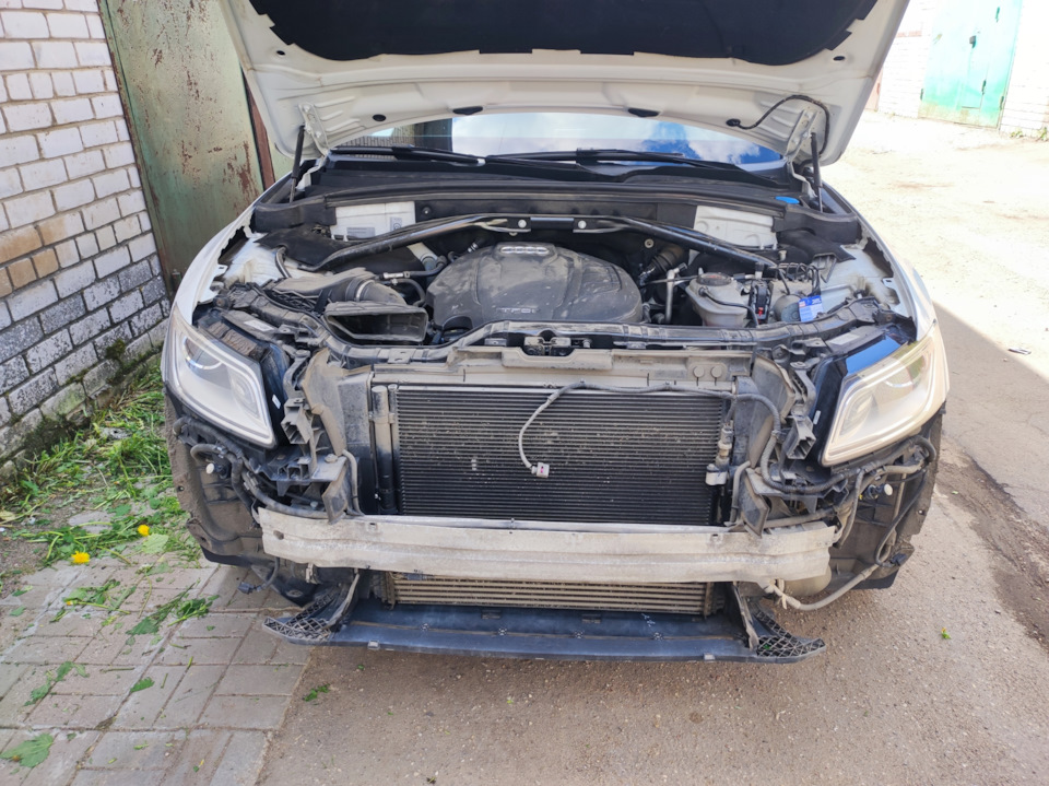

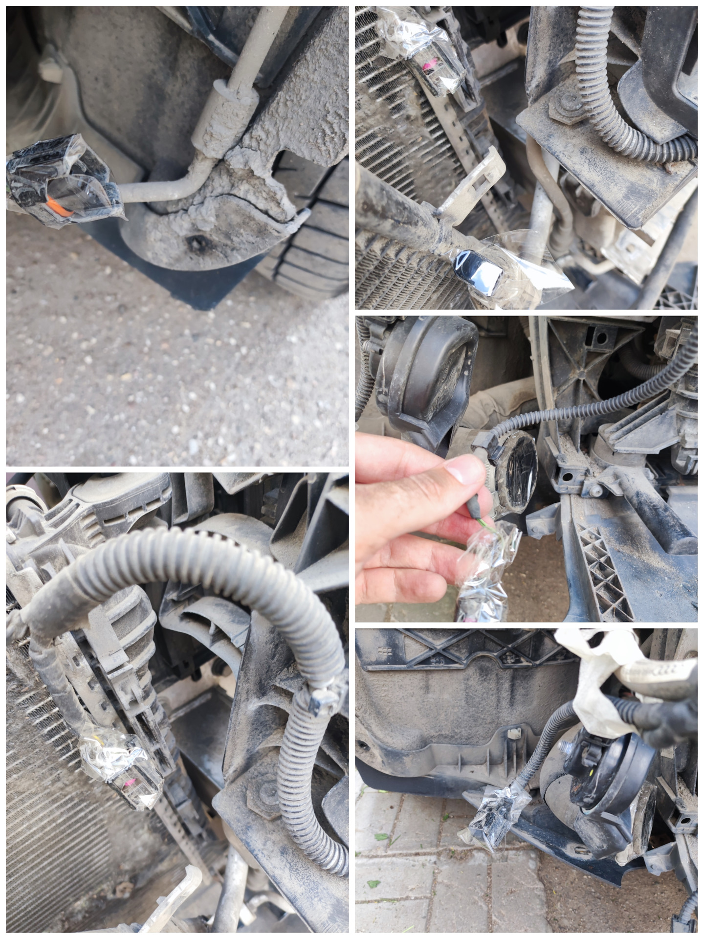

Помыл радиаторы. Бампер снял, снял усилитель, снял интеркуллер, снял радиатор кондиционера и отодвинул в сторону чтобы получить доступ к основному радиатору. Перед промывкой залепил все разъёмы и патрубки интеркуллера скотчем. Между двигателем и вентиляторами засунул картонку чтобы говно на двиг не летело. Промывал керхером слабым напором около часа, 3 раза наносил химию grass для мытья двигателя. Грязи и песка вышло много.

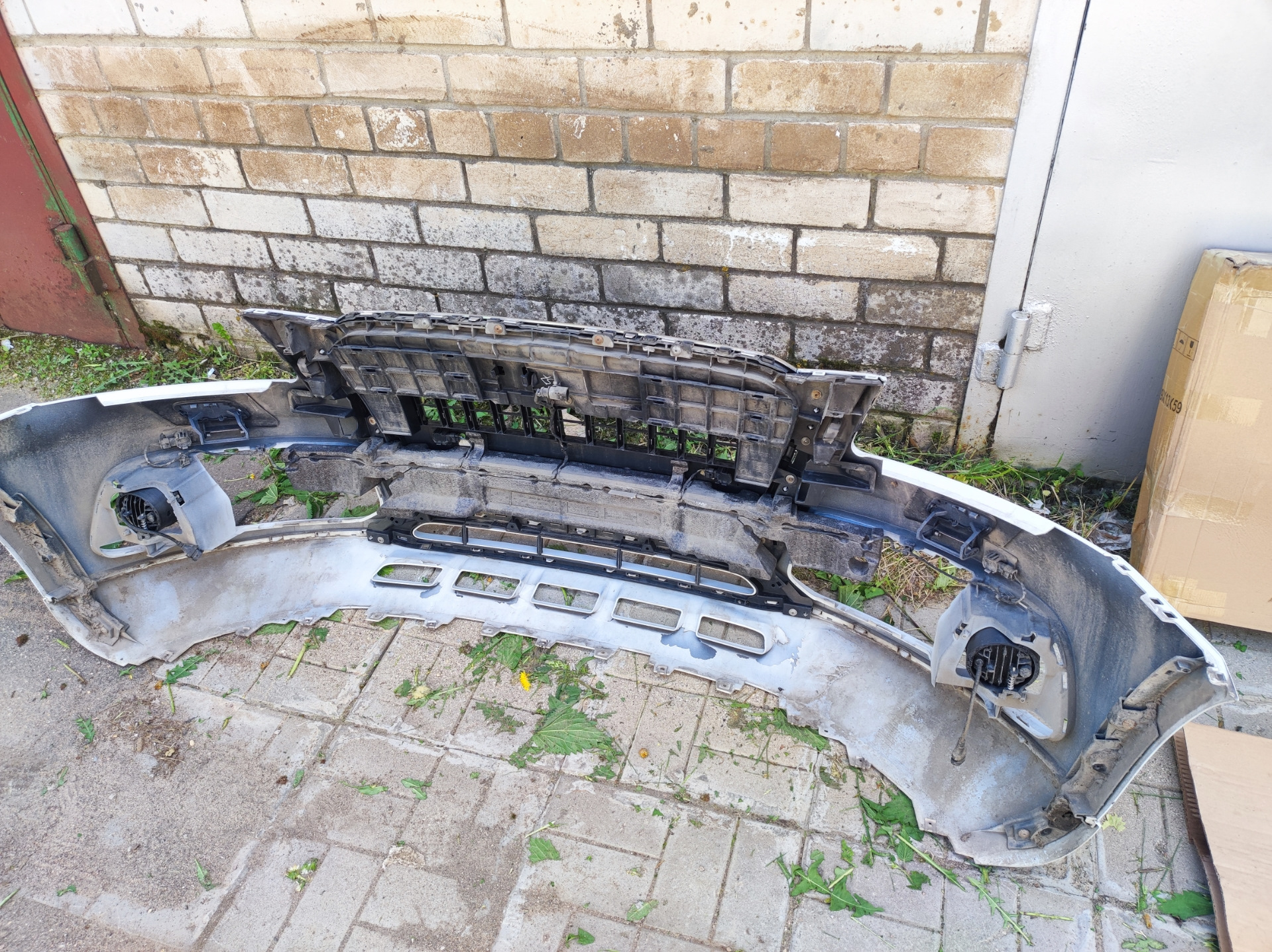

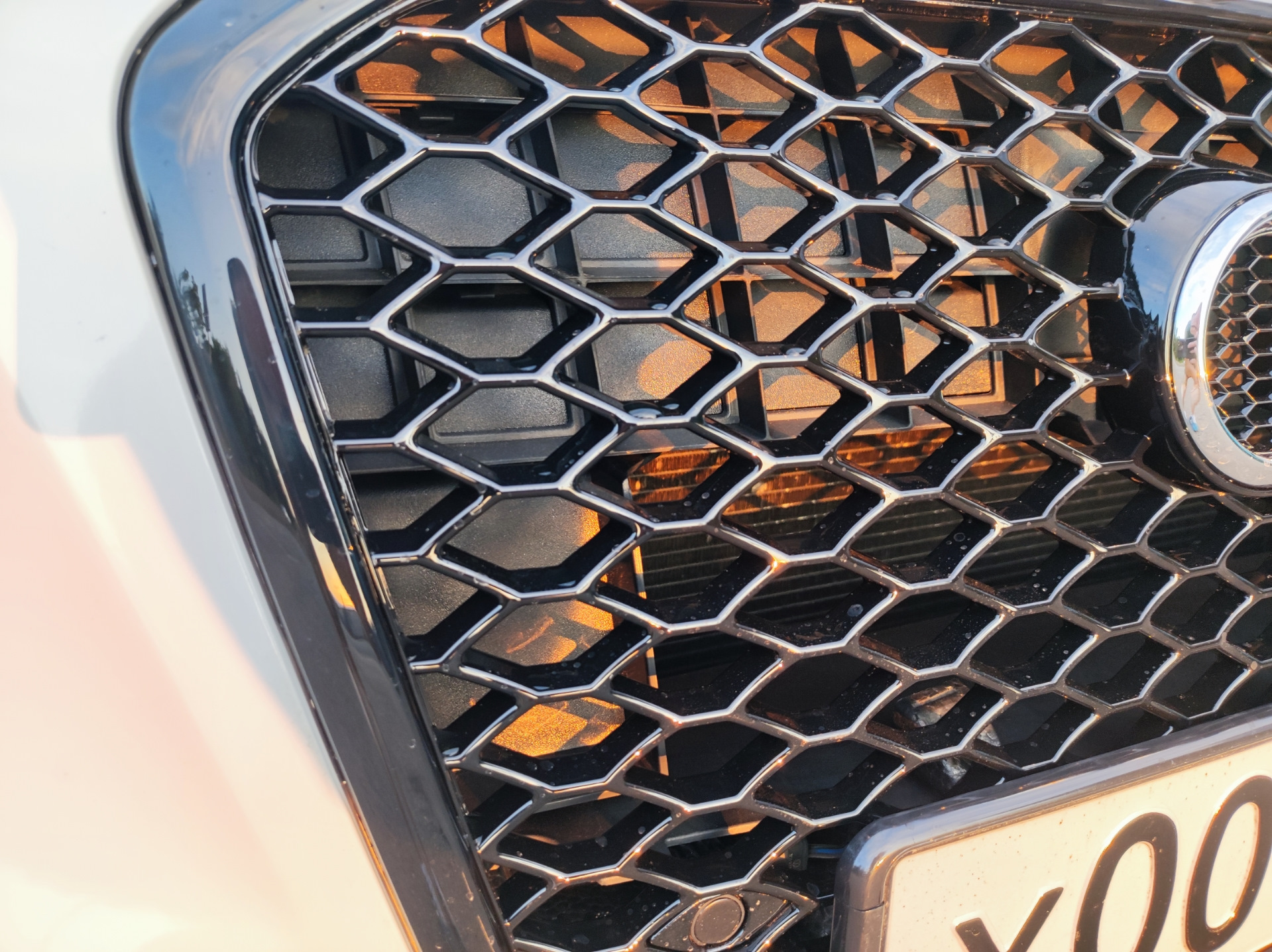

Так как бампер пришлось скидывать решил заодно заменить стандартную решётку на китайский гриль а-ля rs. Ждал посылку около месяца. По качеству выполнено хорошо, встало в бампер без проблем, с парктрониками немного пришлось повозиться.
В общей сложности на все ушло 5.5 часов. Сидеть на корточках все ноги затекли, но результат стоит всех усилий. Внешка получилась именно, то что хотел! На очереди чёрные зеркала.

Когда все собрал и первый раз запустил двиг решил проверить парктроники. Нажимаю на кнопку в ответ писк и кнопка мигает, думал ну пзц, походу гдето недовоткнул или типа того, поехал домой и всю дорогу думал где же я напутал и тут вспомнил, что после того как бампер повесил, не воткнул фишку парктроников к бампер. Остановился, снял накладку и так и есть. Воткнул и все заработало))
