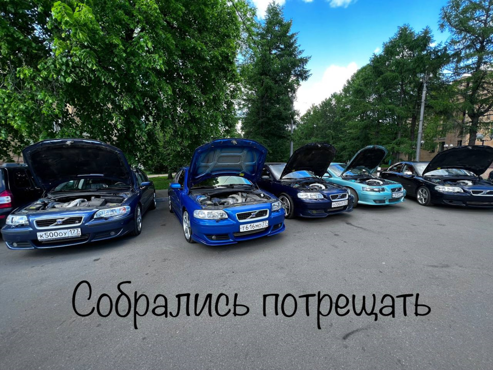

Установил по примеру соклубницы пайп от компании Salers Установка – секс тот ещё, но ошибка по недостатку воздуха побеждена :) На очереди пайп интеркулер – дроссель
Массовый расход замеряется сразу после фильтра и показывает, какое количество воздуха требуется для стабильной работы ДВС, если я всё правильно понимаю А утечка совсем не обязательно в патрубке к турбе по этому коду Используй дым)

Какая именно ошибка по недостатку воздуха у тебя была? Какой код или точное название?
Утечка поступающего воздуха
У меня такая ошибка ECM-120C Массовый расход воздуха.Сигнал слишком сильный Я думал, что это из-за утечки. Маф новый стоит
Какой маф ставил?
Бош, по номеру как орига именно для эрки
Используй дым)
Огонь, я потом ещё дымогенератором пройдусь, может ещё где найду утечку у себя. Рада, что помогла рекомендация)
