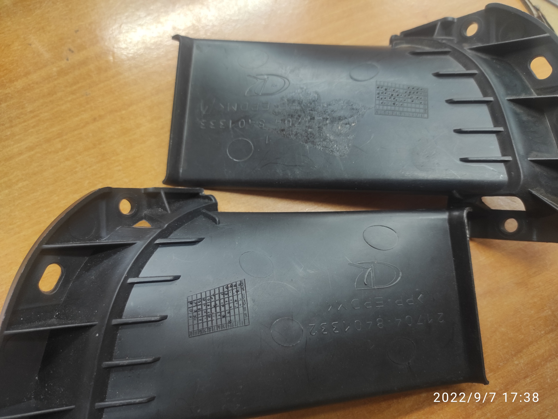

В заключении вспомнил, что у меня уже пару недель назад были куплены направляющие воздушного потока, какие ставились на машинах комплектации "Люкс", но я их так и не поставил.
Дело нехитрое. Скинул бампер…
Примерил, прикрутил:
Посмотрел, подумал, засомневался.
Поискал в Интернете примеры и увидел, что все как-то иначе ставят.
Ну нет вопросов. Переделал.
Далее все просто. Надел и прикрутил бампер. Поставил машинку в гараж.

Как называются эти штуки? Артикул можно?)
Чтоб автозапуск был, к ручнику надо подключиться
Это называется сигнализация с автозапуском pantera slk 868 rs
Да я про наплавляющие щитки говорю)
Для рестайлового бампера уже другие щитки нужны. Они крепятся изнутри бампера по бокам нижней решетки.
21704-8401333-00 — левый щиток
21704-8401332-00 — правый щиток
У меня не рестайлинговый бампер
AllDriver
Про из существование я в курсе, но все равно спасибо за артикулы) То есть, они не встанут?
Скорее всего будут мешать. По крайней мере в каталоге деталей приоры с новыми бамперами их нет.
Victor-334
А, не понял просто сразу. Сейчас.
21700-8401332-00 — щиток направляющий нижний правый
21700-8401333-00 — левый
Благодарю)
