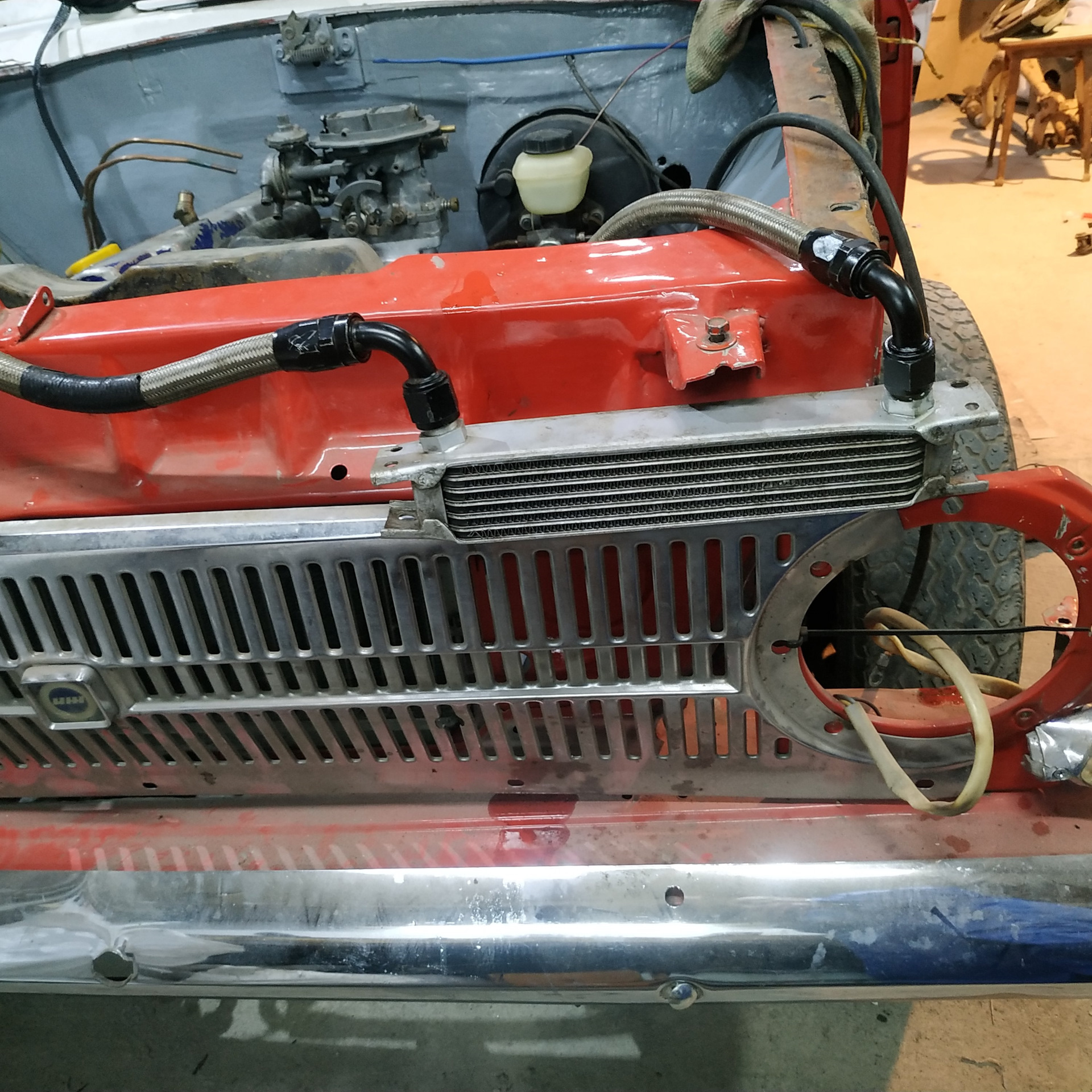

Это размещение масленого кулька, наконец, крутя — вертя, нашлось вроде его место с минимум изменениями и главное что все не так кидается в глаза под капотом,
Подрезаем по маркеру ))и выводим шланги
Панель с отверстием под кривой стартер я давно переварил, так что место имеется для всего
Радиатор охлаждения оставляю сток, медь ! Он будет чуток смещен

А что здесь кулёк?
Кулёк — это радиатор? Да ладно?
Ну тоды на моей самые классные носки
А зачем кулёк? Смысл от него на таком моторе?
А чем этот мотор отличается от других?
Если смысл не видишь, то говорить не о чем
Посмотрел твой бж, теперь все встало па место!))
Не думал что это можно не понимать !)
Ну обычно ставят кулёк на форсированные движки, покопался в твоем бж и почитал про движок
Ничего подобного, если по хорошему, это нужно для любого мотора !
Особенно в теплых странах !
Продлеваешь жизнь маслу и мотору соответственно!
Форсированный или нет это вообще не важно !
Вопрос с расходах на эти все доделки
