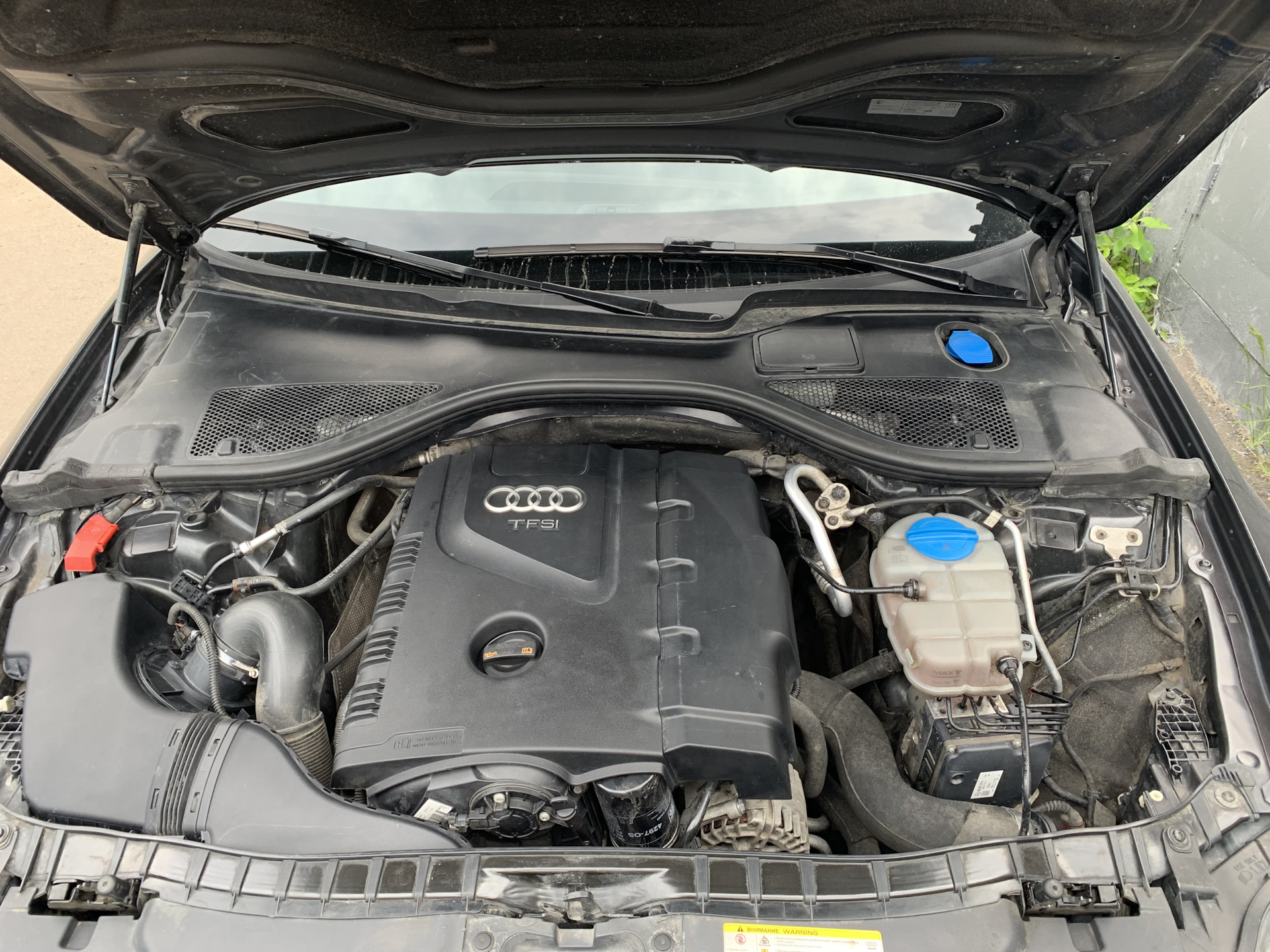

2. Помыт моторный отсек.
Мою летом, раз в год, какой баллончик для чистки покупал, не запомнил, знаю, что производитель здесь не сильно важен.

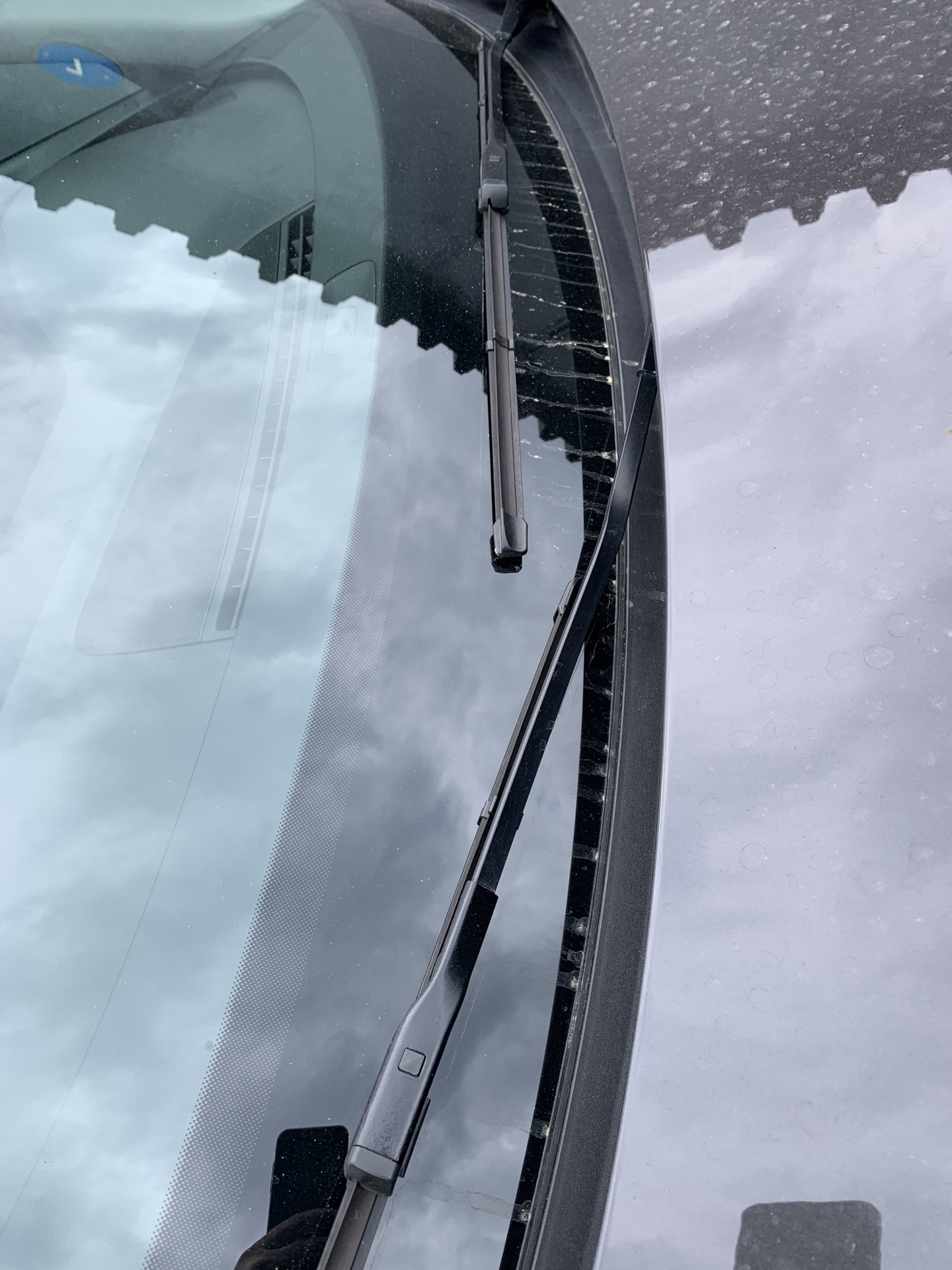

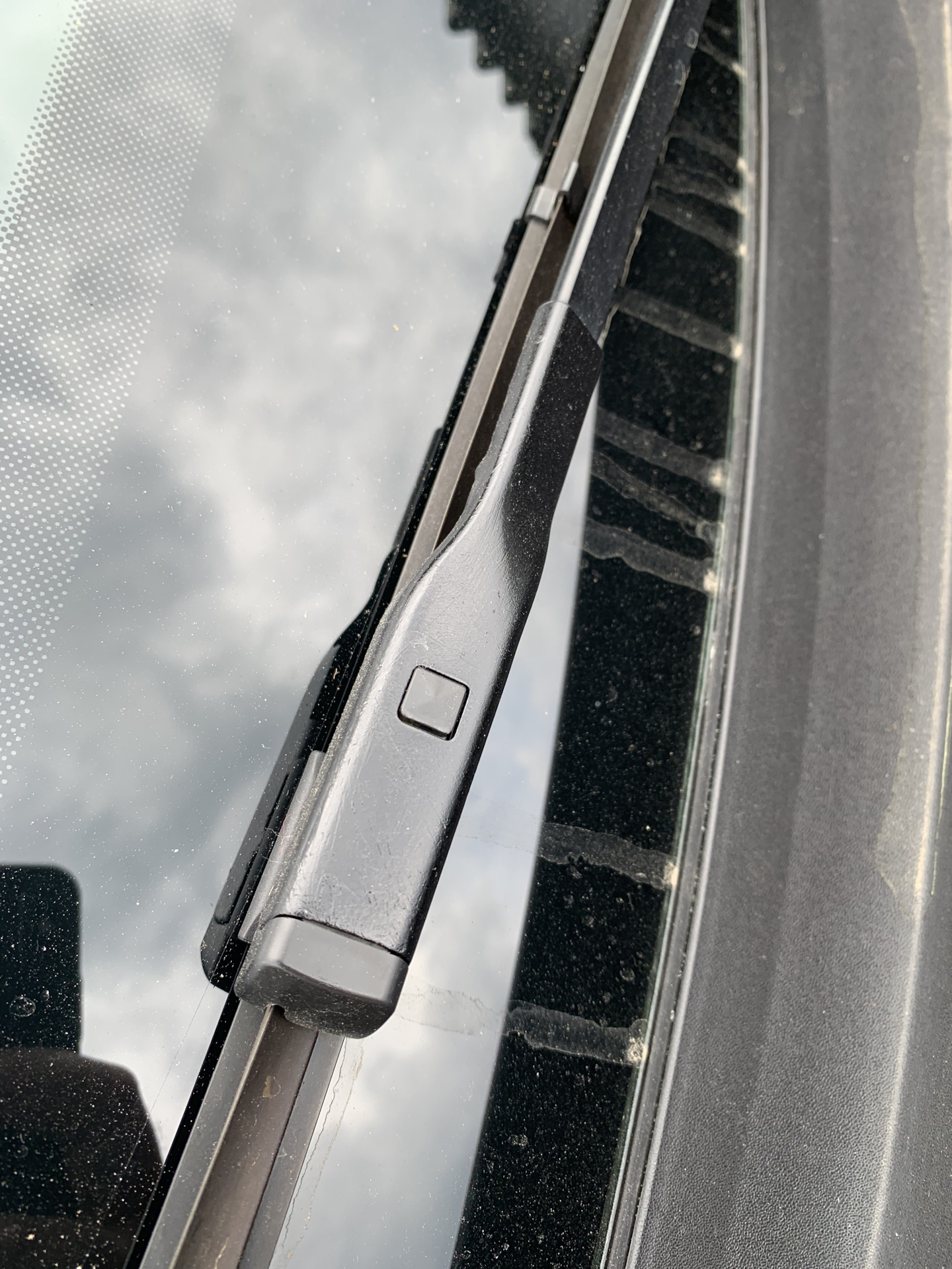

3.Покрашены поводки дворников. Хотел снять перед покраской, но правый совсем не хотел сниматься, да и не удобно с.ка к нему подобраться). Снимать не стал, закрыл лобовое пленкой, зашкурил, обезжирил и покрасил обычной чёрной эмалью. Получилось хорошо.

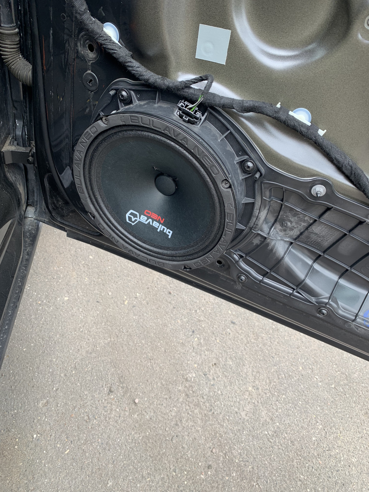

4.Ну и хрипящий правый передний динамик был заменён и отправлен в утиль. Место передних динамиков заняли УРАЛ AS-BV200 BULAVA NEO.
Перед заменой, на всякий случай купил 7 клипс 7L6868243. Пригодились 3. Замена оказалась проще, чем я ожидал. Полярность по звучанию понятна, встали как родные, никаких проблем при замене не возникло.
Звуком доволен, он стал чище и устойчивее что ли, добавилось высоких частот, прям порадовало).
Возможно и задние заменю попозже, звук точно станет чище и крепче).
