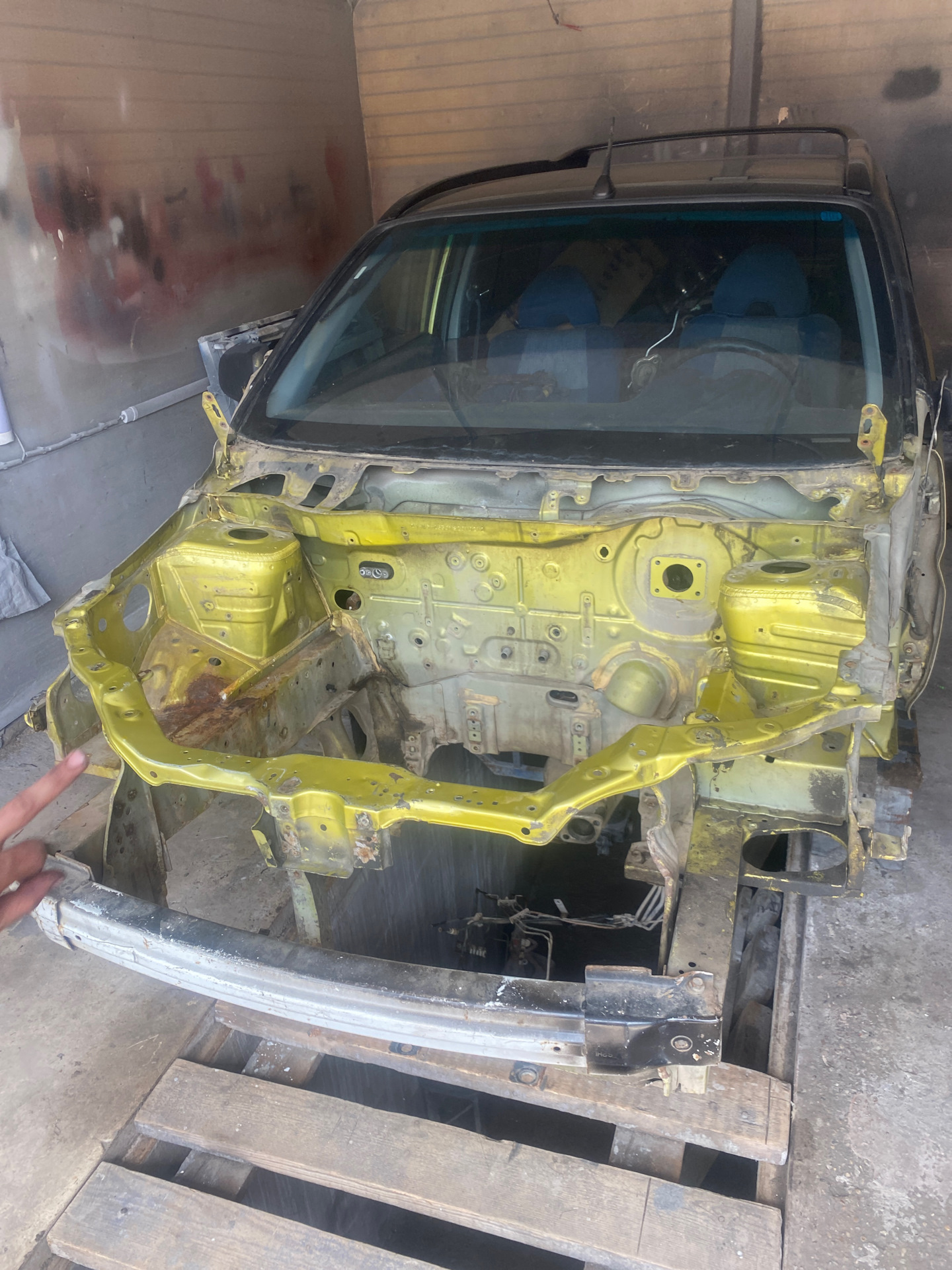

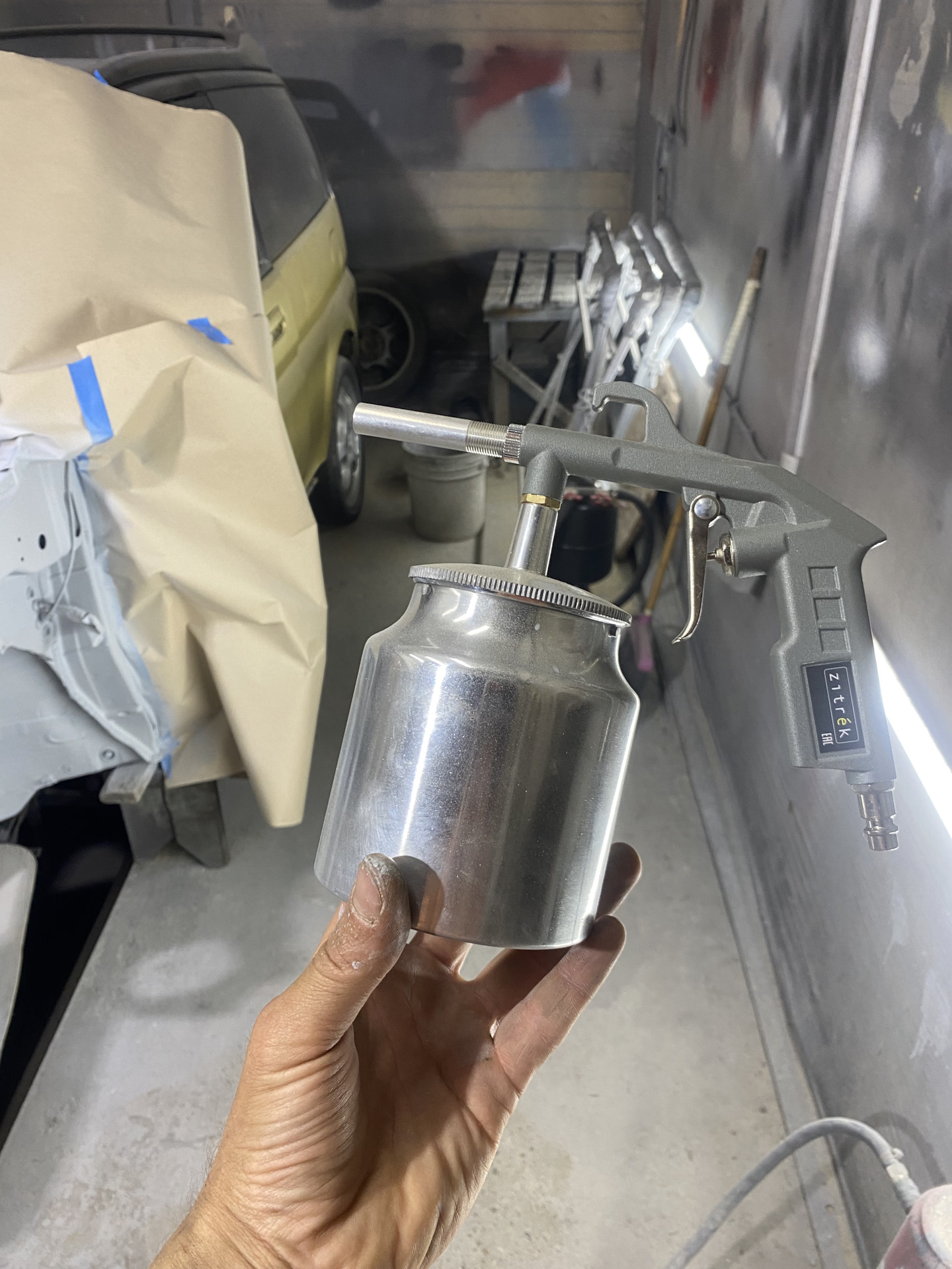

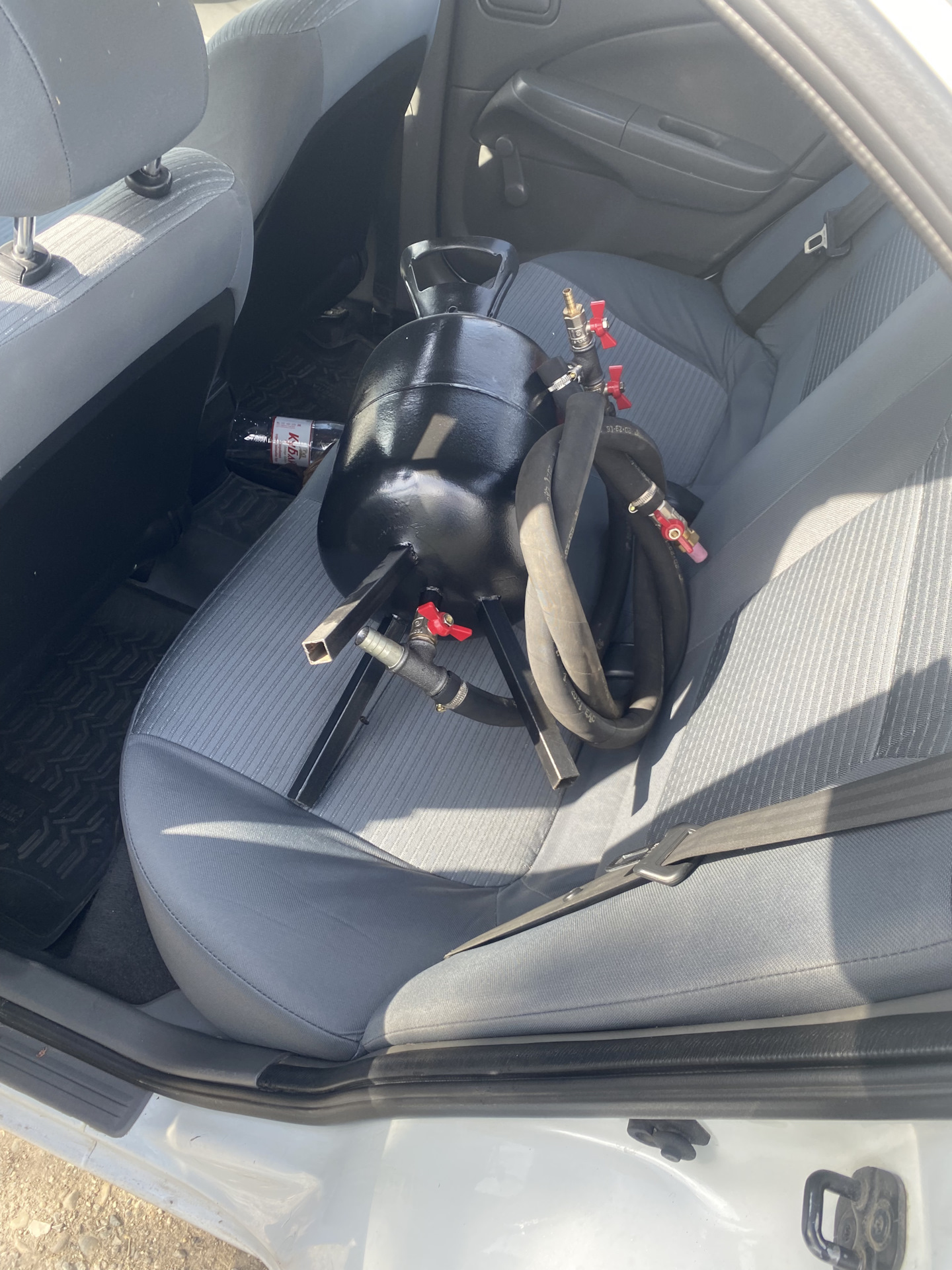

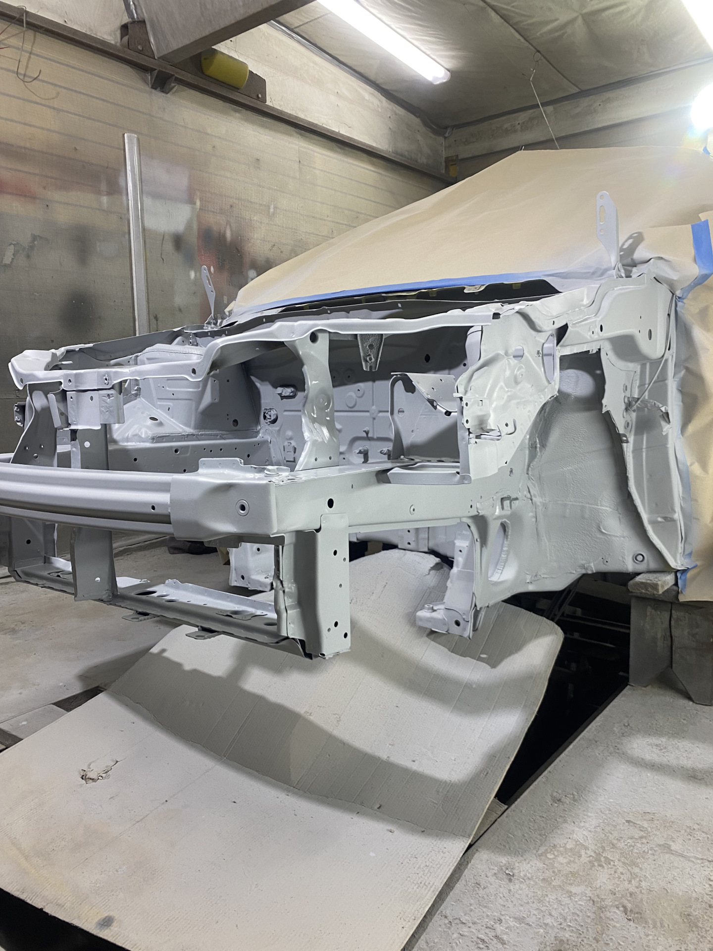

Ну что друзья?! Работа кипит идёт полным ходом. Пропустил конечно два дня из-за пескоструя, но сам виноват. Решил попробовать и немного сэкономить, заказал пистолет с «алика», попробовал 🤦🏻♂️, шляпа полная.

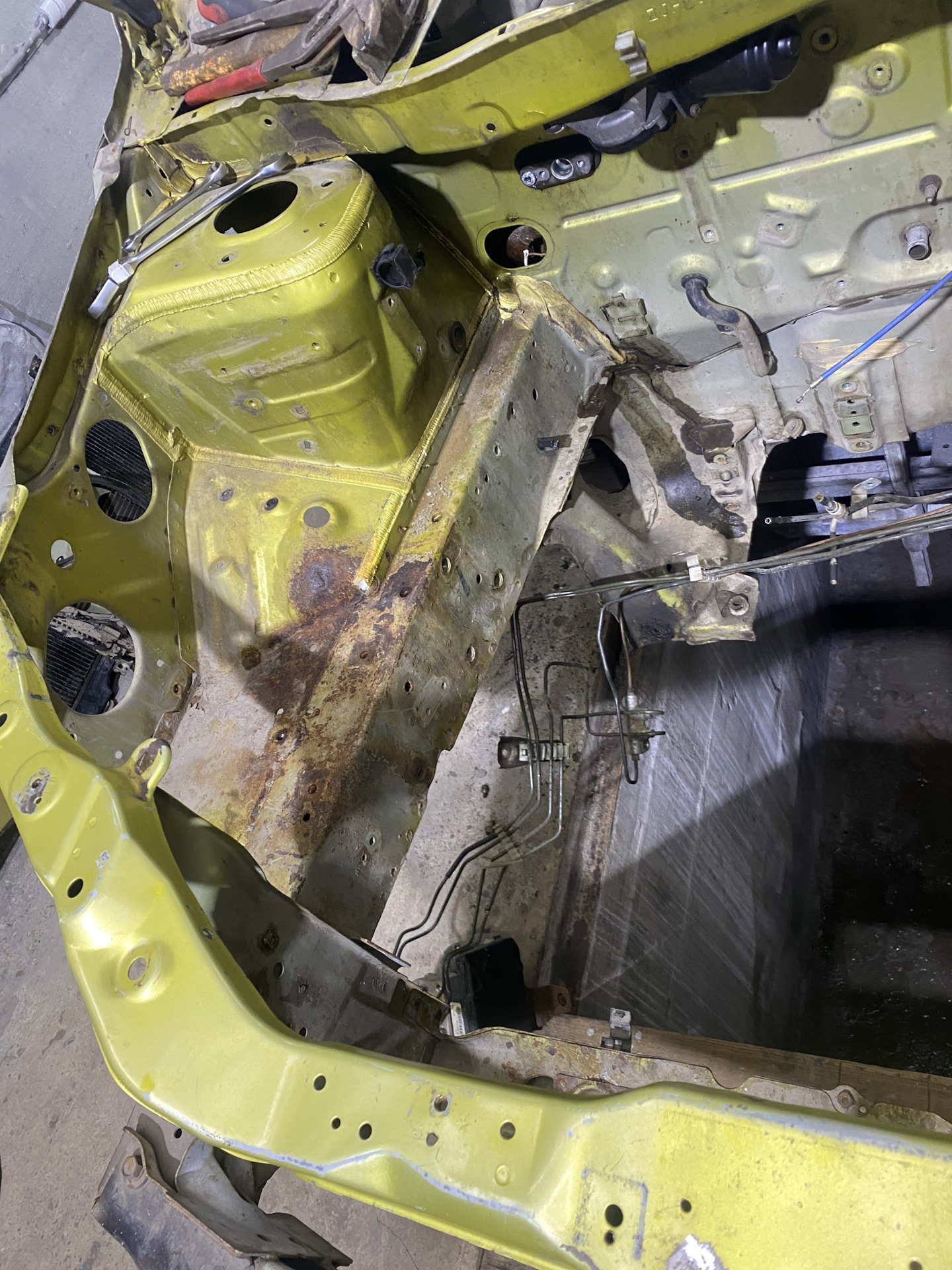

Решено было покупать более-менее нормальный, а без него ни как т.к есть места с ржавчиной, но не сквозной. Ожидания оправдал «цена вопроса 6р»

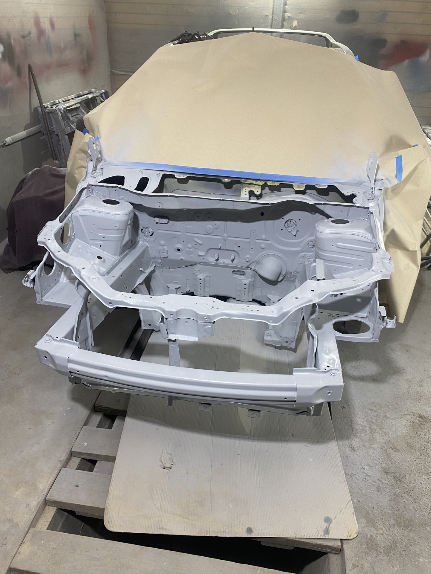

И так проделанный фронт работы за один день:

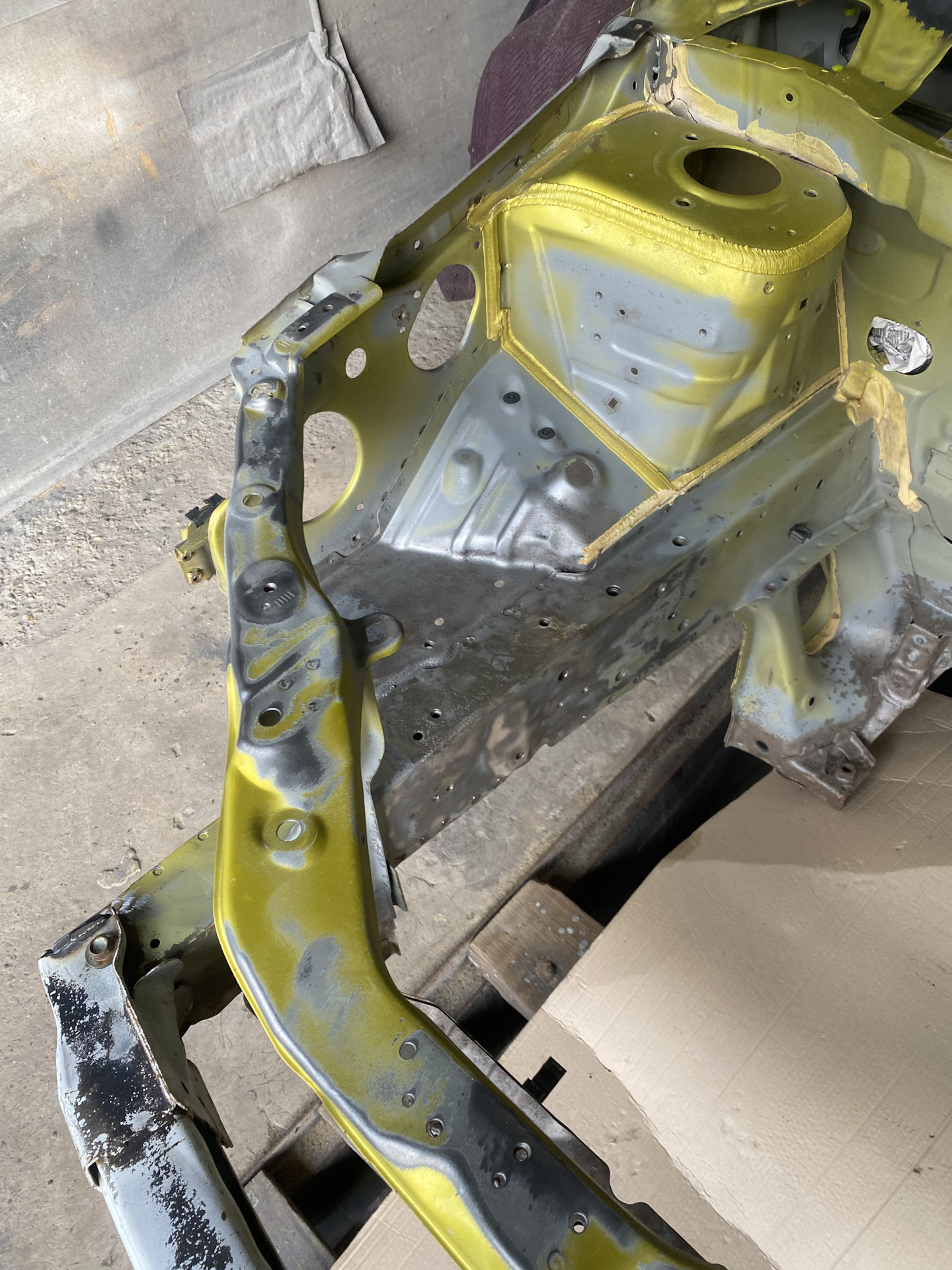

— пескоструй, сварка, усиление стаканов и крепления подушки двигателя.
— эпоксидный грунт
— акриловый грунт.
Завтра будет на половину выходной, поеду покупать краску. Приеду буду проходить шовным герметичном и антигравием под крыльями. Ну и потом покраска 💪🏻
Запчасти на фото: 9187020

Почему не К серия? Переделок и по затратам примерно тоже самое.
Ох не первый задаёшь этот вопрос. В наличии был В18, а К пришлось бы покупать и затрат было бы ещё больше
