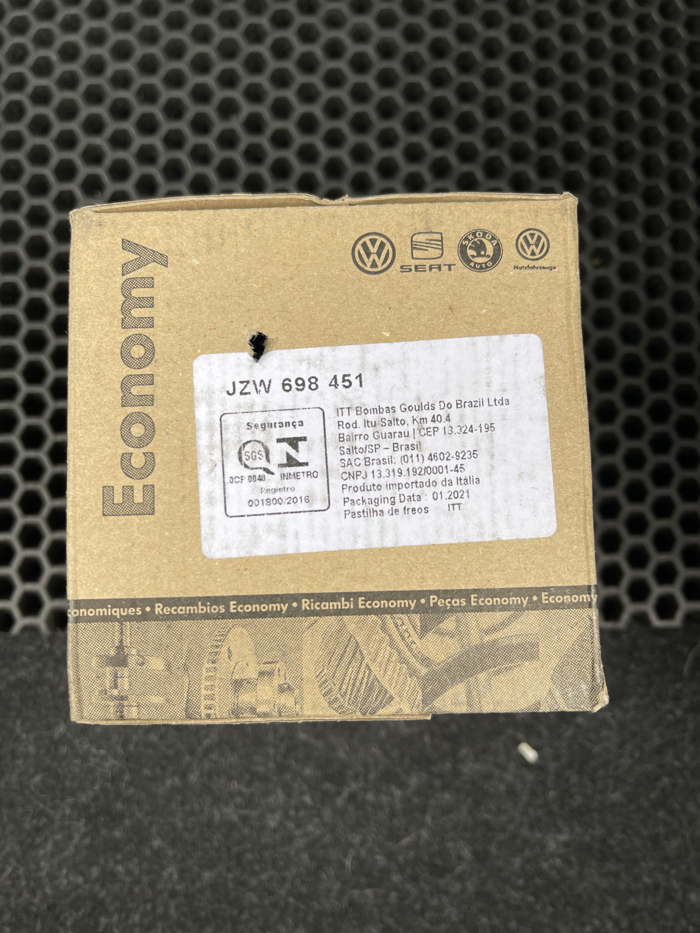

Купленные осенью оригинальные колодки, правда серии Economy, но они в тот момент стоили дешевле ATE и Galfer, которыми собственно и являются. обошлись в 2197р., сейчас цены конечно ужасные
Внутри колодки Galfer, новые болты, к качеству претензий нет.
