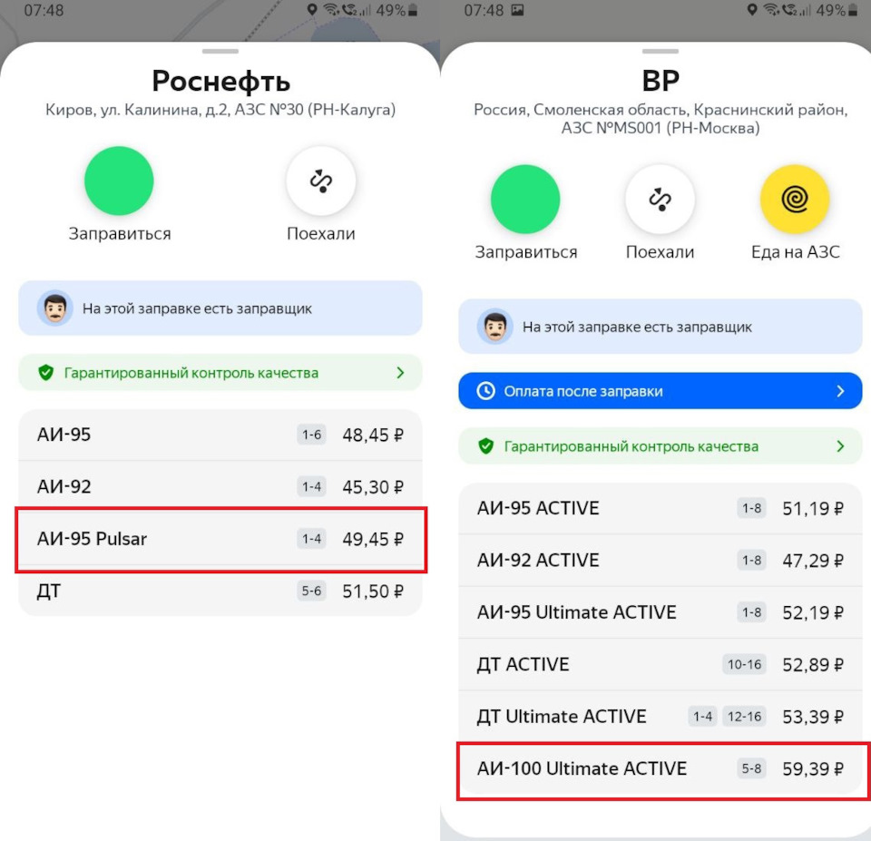

Как мы знаем в Gelly Tugella рекомендуют 95 бензин.
Почитав пару статей, решил испытать на себе заправку 100, будет ли разница и стоит ли переплачивать как в моем случае 10₽ за 1литр бензина.
Конечно нельзя сказать что условия для сравнения идеальные, ведь по сути произошло смешивание бензина но вот такие результаты.
Топливо Роснефть 95 Pulsar(Полный бак)
Приехал на заправку BP заливал до полного бака 100 Ultimate ACTIVE. Вошло: 22,73 литра
В путь:
Плюс такое же расстояние обратно выходит 450км
Опять вливаю полный бак и получаю 31,5 литра
Математика:
На полном 95 расход составил 7.3 — Цена за 100 км — 360,98₽(по цене 49,45₽) если брать цену на BP(52,19₽) выйдет 380,98₽
На 95/100 расход составил 7.0 — Цена за 100 км 415,73₽
Получаем что на 100 км залив 100 бензин мы тратим на 300 мл меньше но платим на 54,75₽/34,75₽(в зависимости от цены) больше.
Не забываем что в баке было 95 и 100 в соотношении приблизительно 60/40.
Думаю если бы был чисто 100 — то расход был бы чуть ниже.
Т.к. прохожу обкатку средняя скорость была 90км/ч во всех направлениях.
Что в итоге: Если кому-то жалко потратить 55₽/35₽(в зависимости от цены) на 100 км, конечно смысла заправлять 100 нет от слова совсем.
Но если кто-то хочет побаловать своего коня то почему и нет. Где я живу заливать 100 бензин постоянно возможности нет, поэтому для себя решил, что если проездом где-то заправить 100 я заправлю. Ну а нет — 95 бензин вот мой ответ 😊
Всем спасибо за внимание, надеюсь не утомил, ну и надеюсь что посчитал все приблизительно правильно)))))
