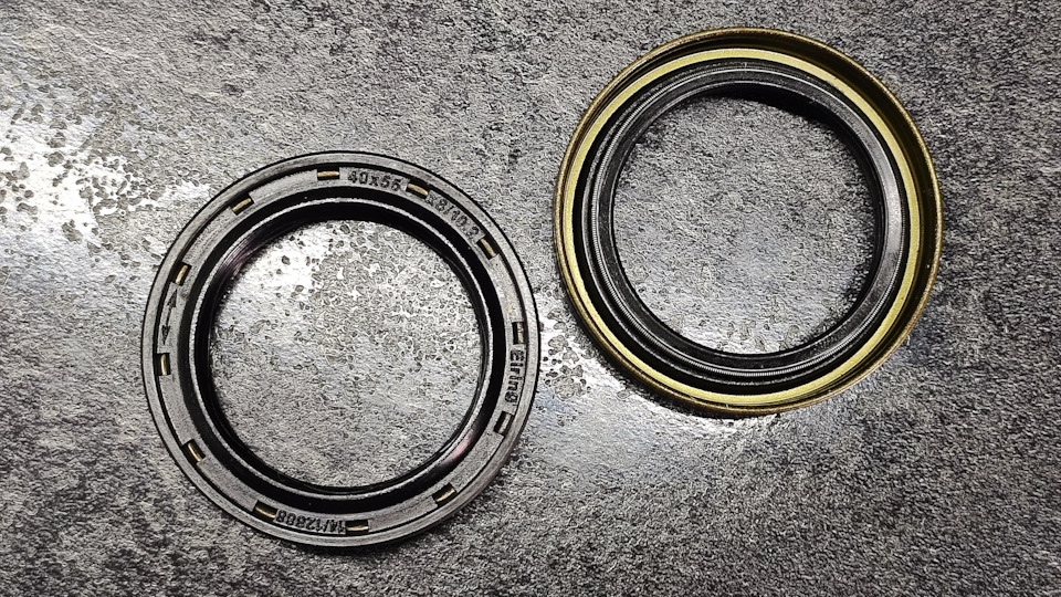

С сальниками привода ситуация аналогичная, поэтому тоже выбрал ориджинал 2шт.
Да, CORTECO 12019597B вызывает интерес, цена на треть ниже оригинала и качество достойное, но чёта я решил не экономить. Не такая уж и великая сумма за эти сальники.
Сальник привода дифференциала RH/LH FORD 1096669 /1805715 /1712552 (D38.7/55.3; H8/10.2).

Прошли CORTECO 49369114 лишь 25000км и левый начал потеть. Качество CORTECO • дно! На замену были куплены ELRING 539581, посмотрим, время покажет.

Сальники приводов были без потеков и не доставляли хлопот. Заменили превентивно, дабы избежать сюрпризов. Как-никак 113400км пробега.

Сальники привода CORTECO 12019597B оказались редкостным хавном! Прошли 25000км и один из них начал потеть. Решил попробовать ELRING 539581.
Территория базы знаний и качественного контента о ремонте и обслуживании Ford Fusion CK / Fiesta V ТУТ! = vk.com/fusionck
Сальник дифференциала Форд и привода кортеко одно и тоже? Слово дифференциал смутило
Верно. Это одно и то же.
