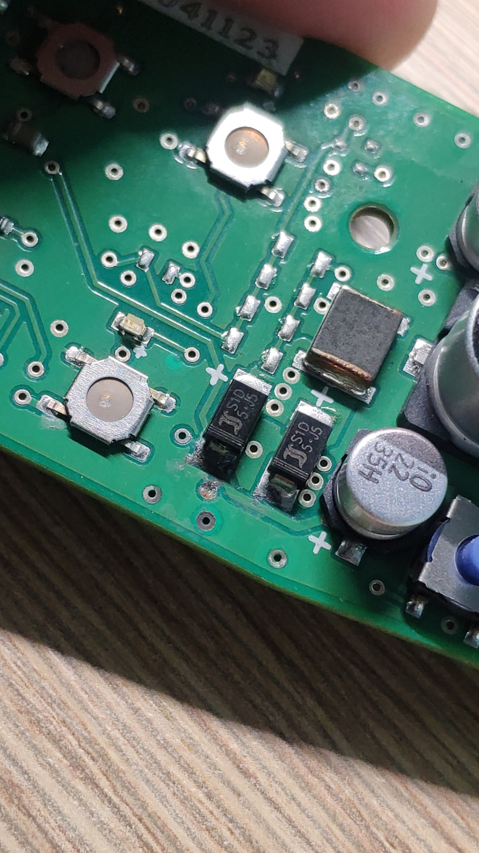

В эти выходные, на отдыхе, закрывая водительскую дверь, не обратил внимание на стропу от маркизы. Стропа попала между дверью и кузовом, свернувшись в два слоя. Ночью был дождь, вода залила дверную карту и блок управления.
На следующий день, выяснилось что управление стеклоподъёмником передней правой двери отсутствует, а заднее правое стекло машина постоянно пытается закрыть.
Разобрал блок прямо на природе, протер насухо, высушил на солнце все внутренности. Задний правый стеклоподъёмник пришел в норму, а вот передний отказался работать.

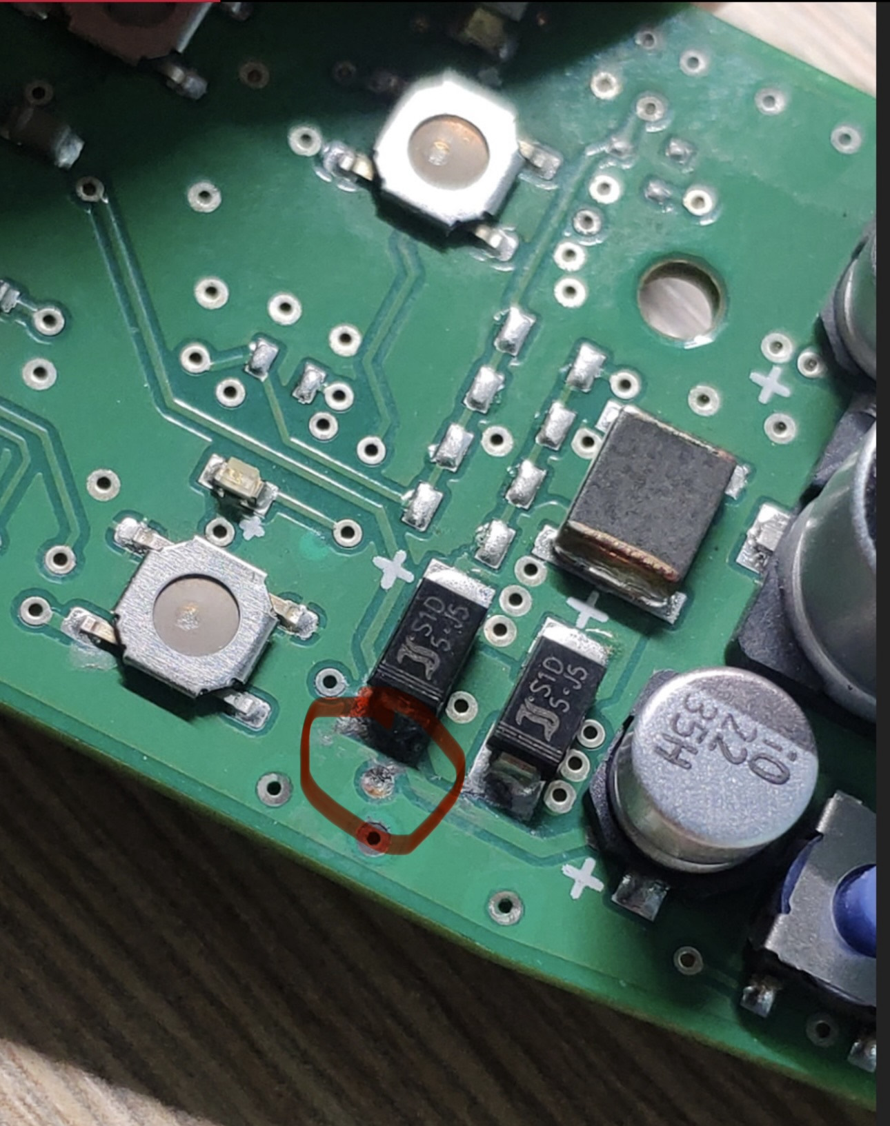

Более подробное изучение конструкции платы, прозвонка контактов показали: умерли две дорожки, восстановить легко. Плата многослойная, если внутри что то сгниет, то уже сложнее восстанавливать — нужно будет кидать сопли поверх.
Цена нового блока совсем вгоняет в уныние.
Взял у коллег паяльник, ткнул пару раз, протестил — работает.
Нужно будет покрыть плату лаком, во избежание рецидивов. Так же задумался о герметизации платы с шайбой раздатки и обогревами сидений.
