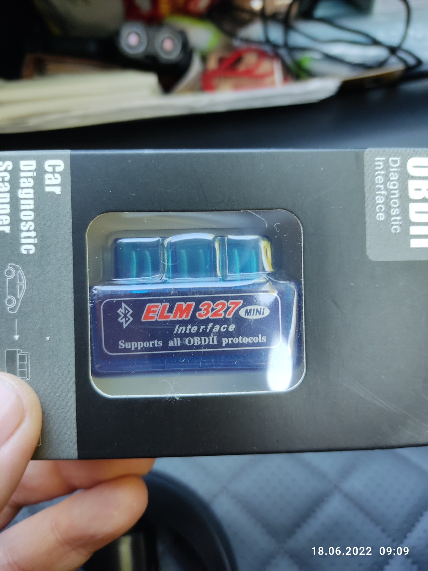

Случилось что случилось! Сканера с собой не было. Пропали обороты, двигло троило. Хорошо что до дома оставалось км 15! Как итог — вначале думал свечи. Купил, поставил — не помогло (делалось все ночью в день пояления чека). На следующей день считал ошибки. Пропуски по второму цилиндру. Автодок выдал катушку, ориг, за 2200, не ориг 1200. Подсказали сайт… И вот терзают сомнения — ориг или нет. Замена катушки на втором цилиндре, и сброс ошибок и машина как новенькая! Всем спасибо!

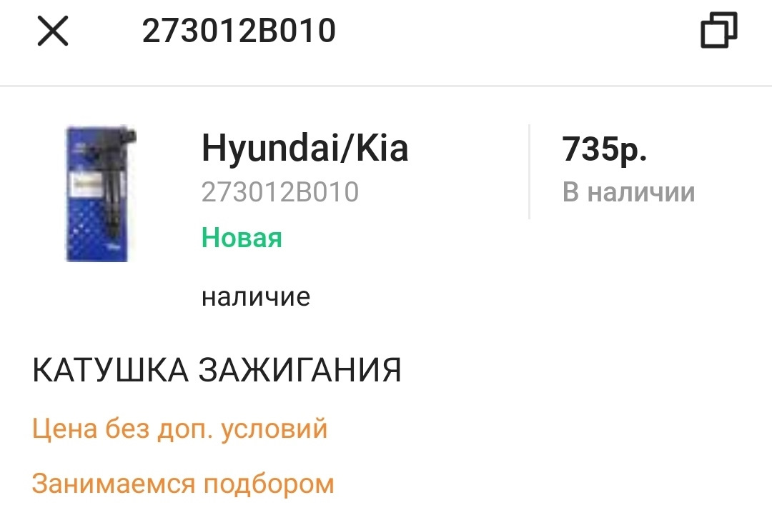

Запчасти на фото: 273012B010

Считаю, что нужно ставить только оригинал. Ну, сами видите, разница — пару кружек хорошего пива. Зачем в таких вопросах экономить?
Ну не знаю. Лично по опыту — ваз 2105/07, форд мондео 97г.в. и ещё ряд автомобилей, иногда реплика лучше оригинала. Посмотрим как катушка за 735 рублей проявит себя.
Подскажите, каким сканером подключаетесь к БК?

Автор… Так немножко непонятно — проблема как решилась? Заменой катушки? А на какую — ориг или аналог?
В принципе в описании написано… Катушка была виной! Купил 2 . Одну поставил, вторую прозапас . Ориг или нет, решайте сами по цене …
