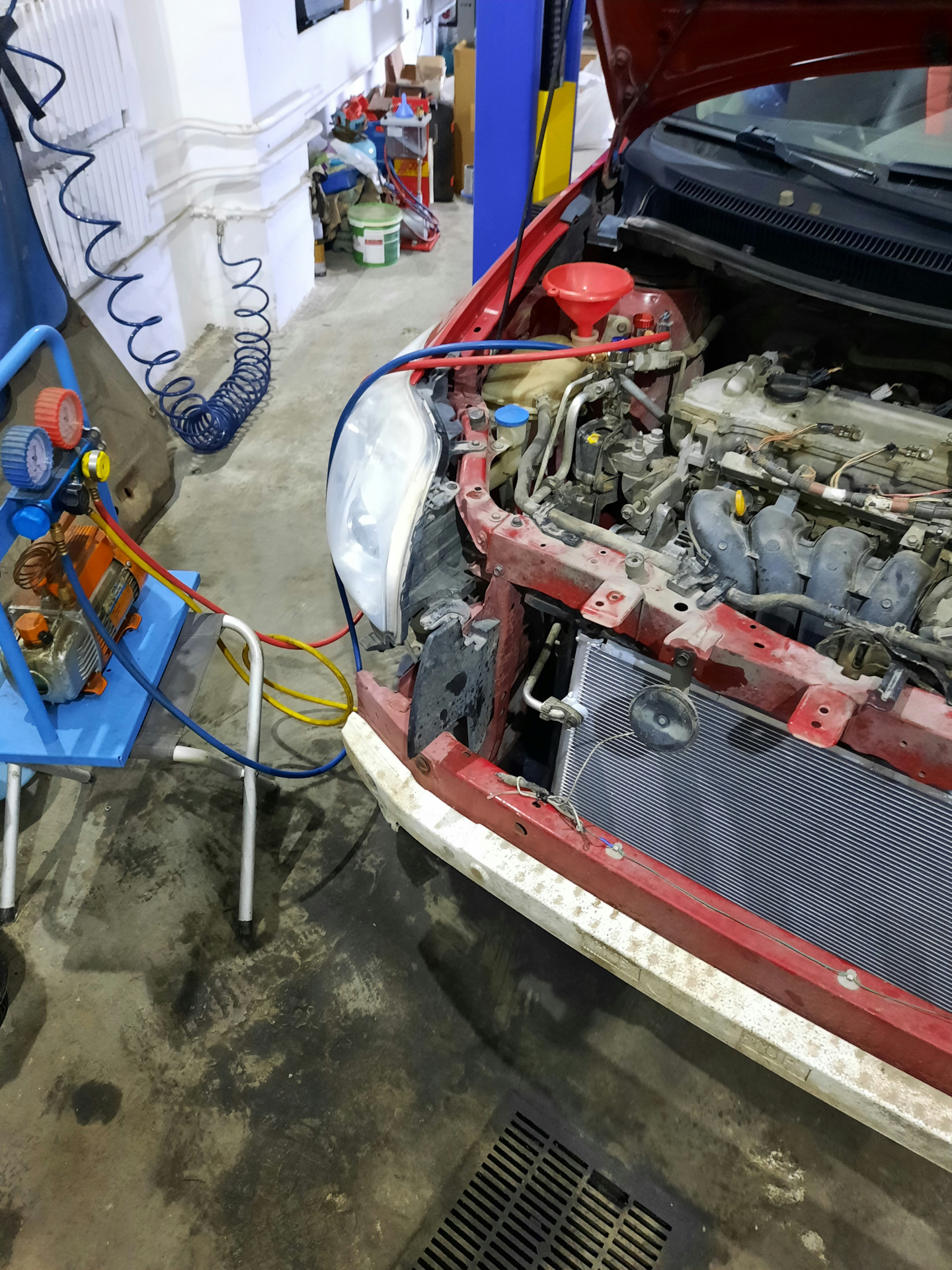

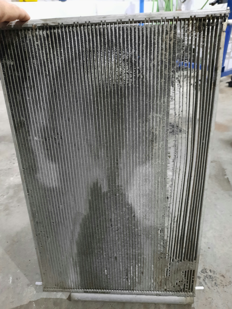

Доброго времени суток! Настала жара и кондей перестал справляться, точнее он дул но на компрессор давал сильную нагрузку "размолоченый" в нижней части радиатор(то-ли камнями то-ли песком на трассе выбило весь люминий между перегородками).

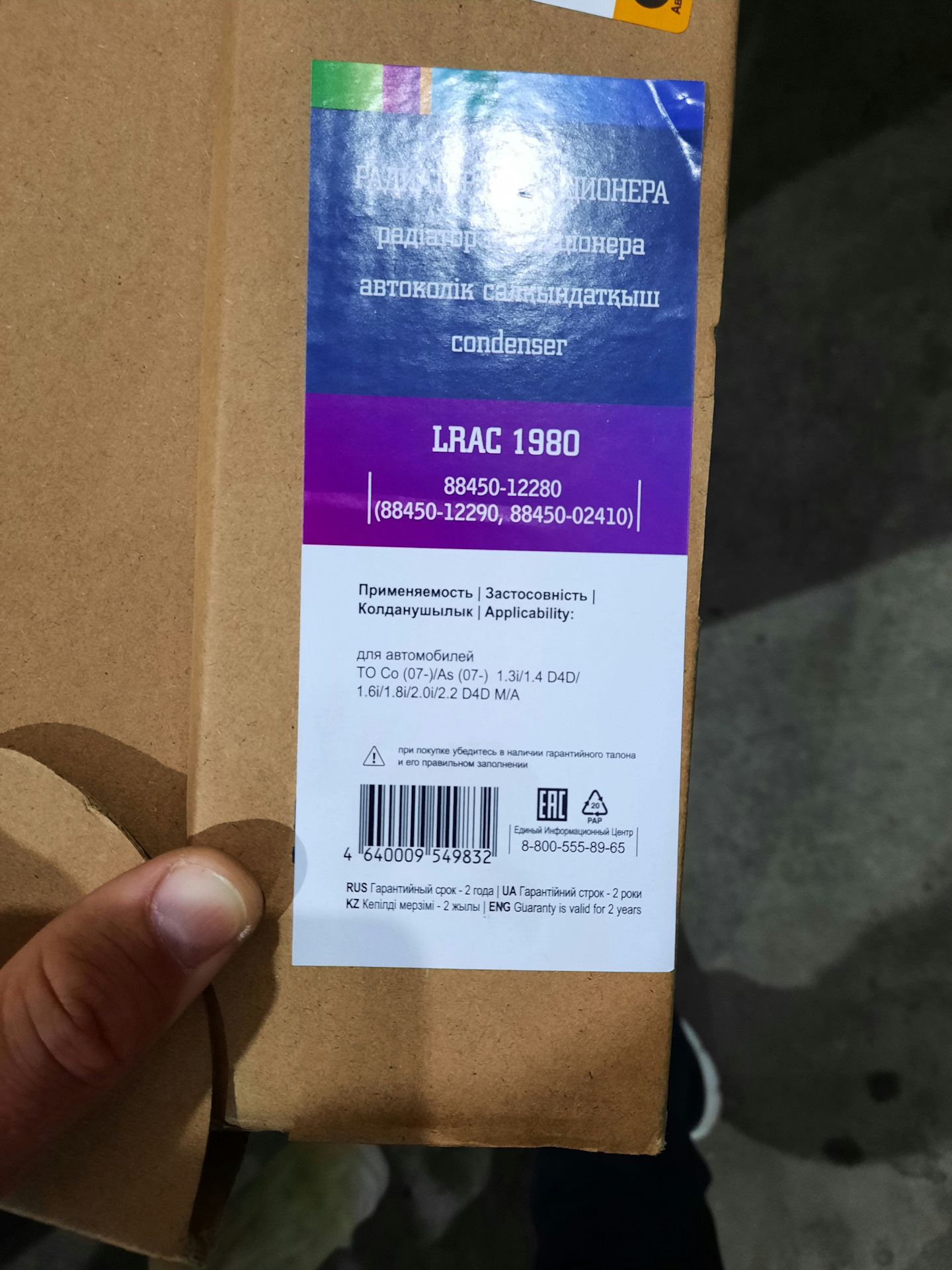

Брал радиатор лузар. Посмотрим как себя покажет.
В результате при включении в жару вентилятор хреначил на полную чтоб остудить машину, даже в тени не останавливался. А если долго стоять на месте с включённым кондеем, то со временем начинал идти какой-то тёплый затхлый воздух.
Буду смотреть на результат. И да., ребяты мойте радиаторы хотя-бы раз в 2 года. Это может в последствии сэкономить ваши денежки!

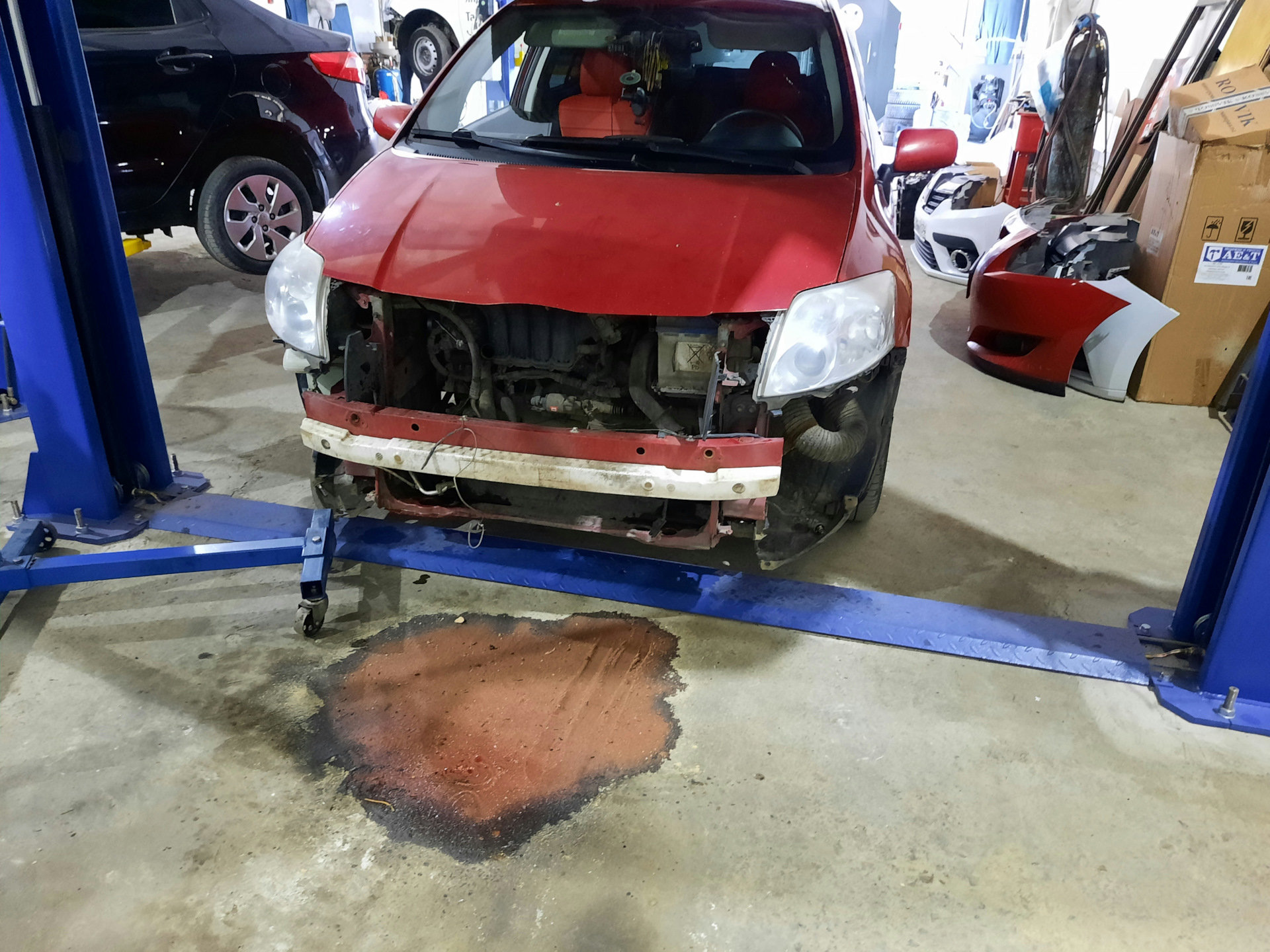

Мне меняли не снимая бампера, через верх
Ну хз. Там по моему по другому не подлезть. Один фиг верхнюю рамку нужно откручивать.
Сам радиатор за сколько взяли?
7500
Я вот думаю Marshall взять, он подешевле
Ну хз. Советовать не могу, это дело каждого.
