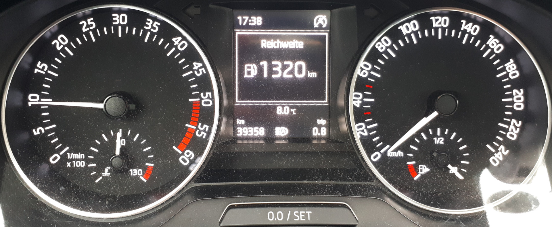

Прошлый пробег 38342 км, 15.03.2022 г. заправка 51,9 л:
Проехал 39358 — 38242 = 1016 км, сколько на это ушло?
Считаем расход: 52,57 л / 1016 км = 5,17 л / 100 км. Резина все еще зимняя. Приезжаем с пустым баком, заправляемся:

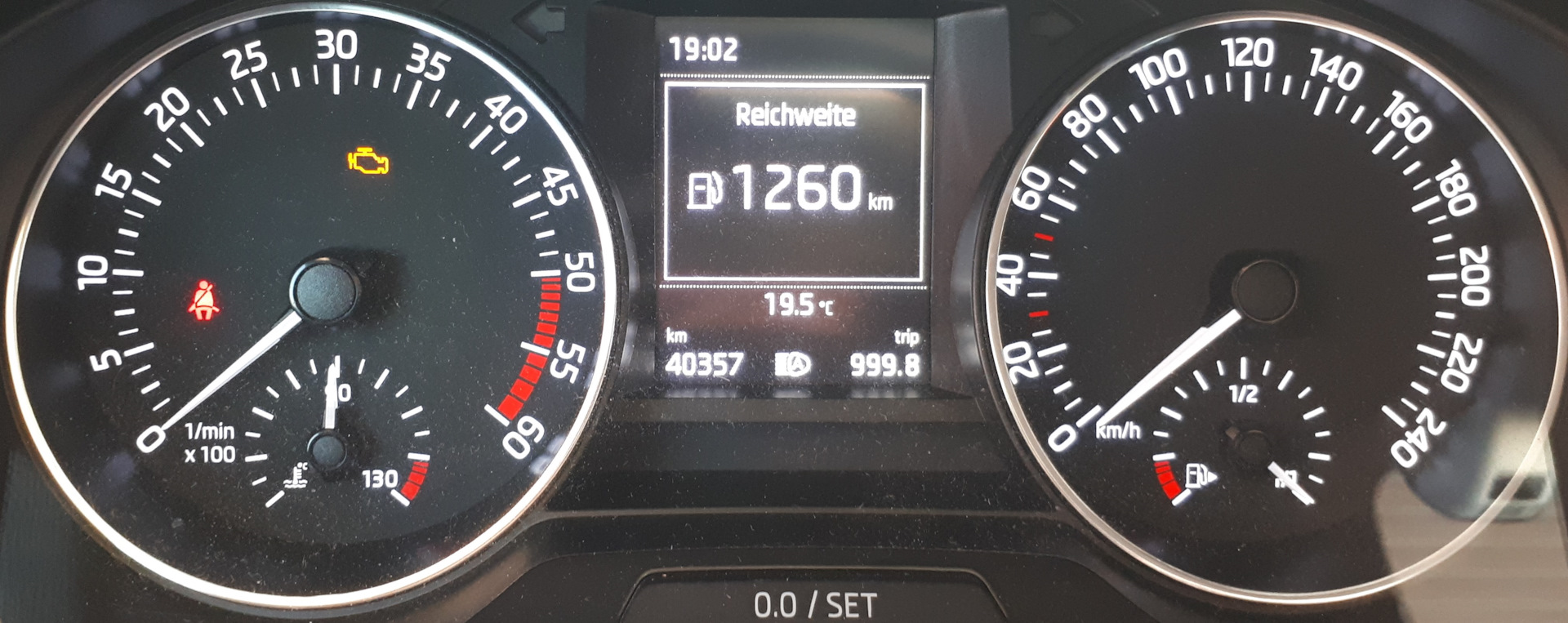

Считаем пробег: 40357 — 39358 = 999 км. Заправляемся:
Считаем расход: 53,42 л / 999 км = 5,35 л / 100 км.

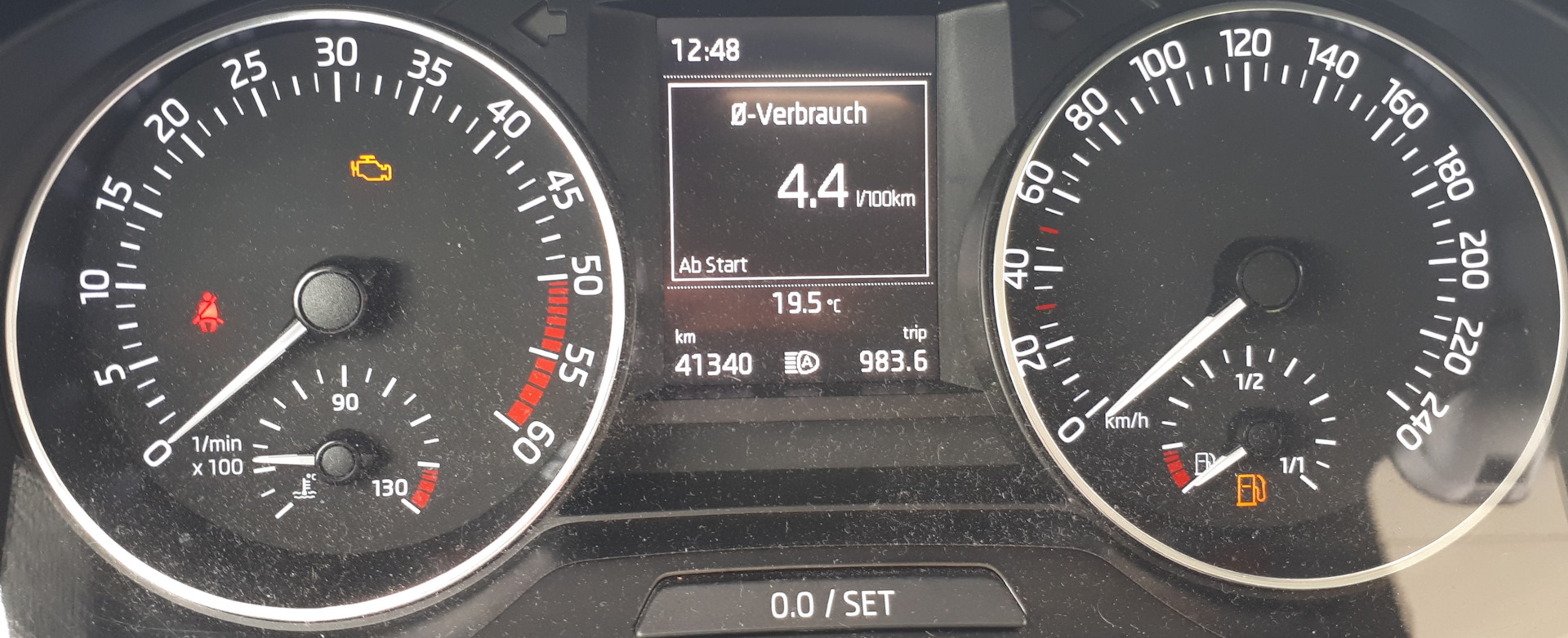

Считаем пробег: 41340 — 40357 = 983 км. Заправляемся:
Считам расход: 52,28 л / 983 км = 5,32 л / 100 км. Приезжаем с пустым баком:

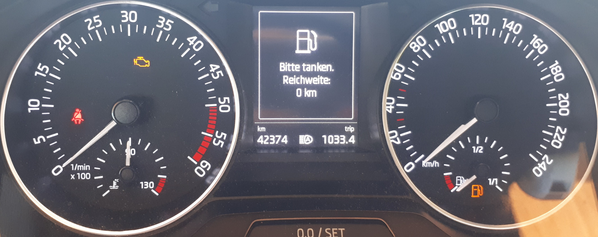

42374 — 41340 = 1034 км. Заправляемся на самой недорогой заправке в Евросоюзе:
Считаем расход: 54,13л / 1034 км = 5,24 л / 100 км. Едем дальше и приезжаем с пустым баком:

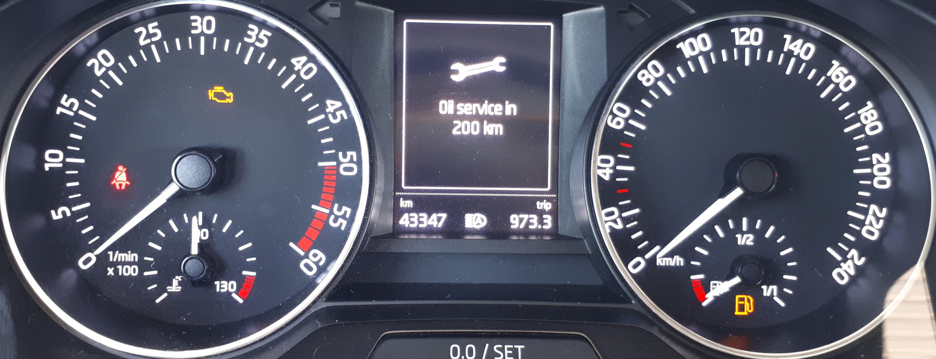

43347 — 42374 = 973 км.

За прохождение этого челленджа, мне выдают чек будто я водитель фуры ;)
Можем посчитать расход: 53,11 л / 973 км = 5,46 л / 100 км.
Что по итогу? Как помним, на зимней резине в среднем у нас получался реальный расход 5,5 л / 100 км, а на летней пока не поднимался выше 5,46 л / 100 км. Получается на дисках 17" и летней резине расход по сравнению с 15" и зимней плюс-минус один и тот же?

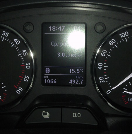

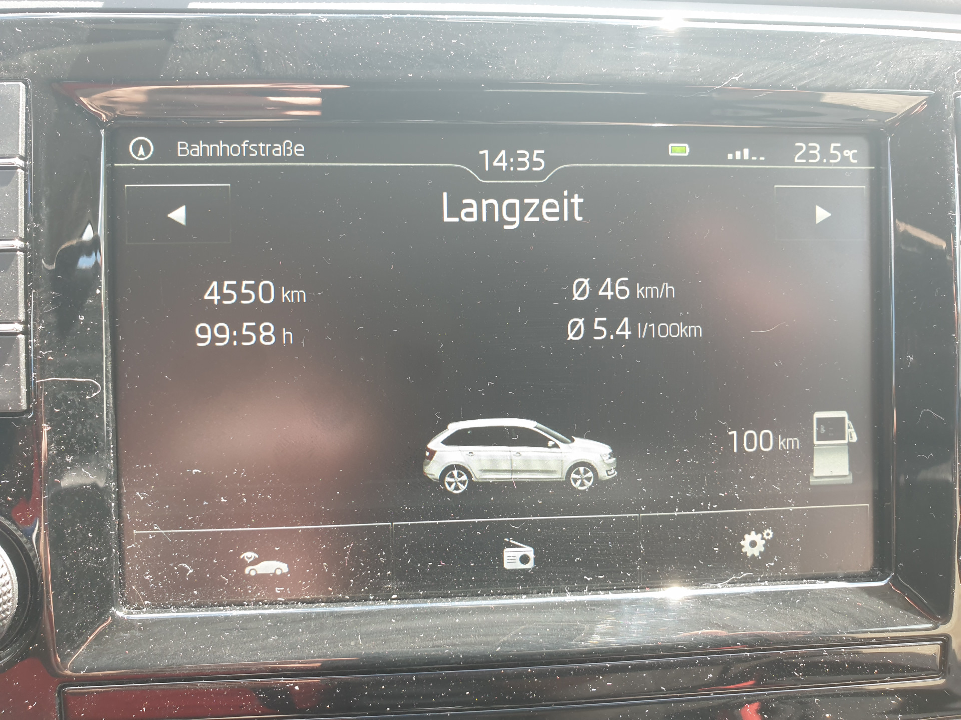

Это расход за последние 100моточасов.
Решил понаблюдать сколько до замены наберётся. Пока 12к наверное и 300 моточасов.
Расход как по заправкам.т.е. реальный .раньше борт.компьютер уменьшал на 0,5л/100км.

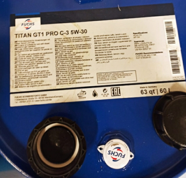

Надо собраться как то и поменять .в гараже помоему Fuchs 5w30 есть.

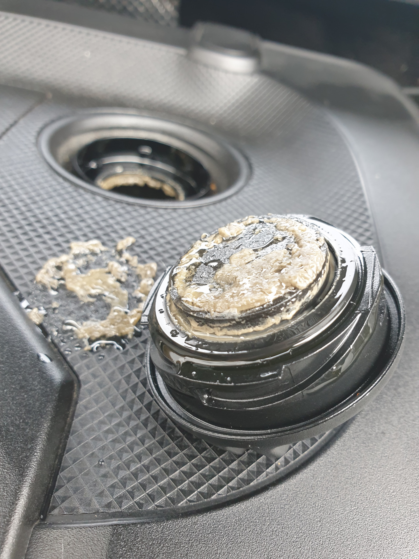

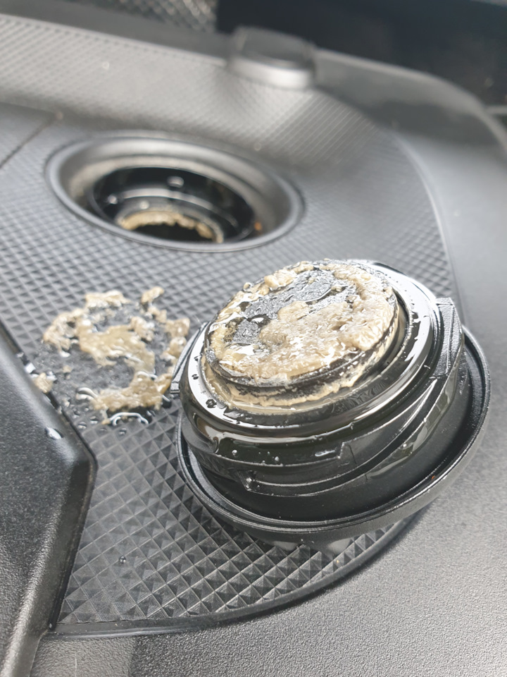

Это фото когда было сделано? Правильно понимаю, что сейчас (по состоянию на сегодня) сама по себе пробка стала чистая?
Да по зиме ещё. Чем теплее становилось тем чище пробка
Получается 0W-30 не для наших движков ;)
На 5W30 такого во всяком случае не видел.а может просто не заглядывал🤷♂️.
Масла не берет совсем, вот и смотрю редко.но менять наверное на 5W30 буду.

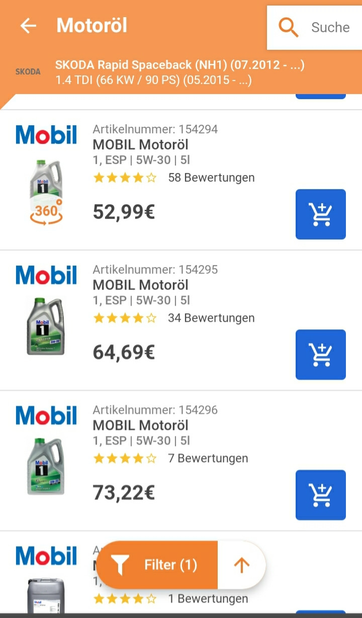

Та ссылка что я дал, это страничка производителя на амазон. Я заказал на прошлой неделе банку, на следующей ее нальют на заводе и отправят ко мне. Так они сейчас работают. Теперь по артикулам:
154294 это ESP 5W-30 5л с наклейкой на немецком языке для Германии и немецкоязычных стран (именно с этим артикулом и придет ко мне моя банка)
154295 это ESP Formula 5W-30 5л для англоязычных стран. Это масло прекратили выпускать в 2018 году, так как срок хранения масла 5 лет, видимо какие-то поставщики все еще распродают запасы. От покупки этого раритета я бы воздержался.
154296 это ESP 5W-30 5л для англоязычных стран (например UK). На этикетке этой банки написана чушь Advanced Full Syntetic, внутри тоже самое что и в немецкой банке с артикулом 154294. Лучше покупать 154294, так как сзади есть отрывная наклейка, которую можно наклеить на корпус воздушного фильтра. Мелочь а приятно. Фото наклейки в конце www.drive2.ru/l/593631276712384352/
Т.е. одно и тоже масло и разница с 5л 20€?
Неплохо😂
Совершенно верно, учитывая что сайт ссылку на который ты дал это посредник + второй и третий вариант по цене в фунтах пересчитанный назад в евро. Как-то так. Можно конечно покупать у посредников дороже, но какой смысл?

Бери, интересно как оно у тебя себя проявит. Ну а если нет, я бы брал www.amazon.de/Fuchs-Titan…W30-Litres/dp/B0042F1IGE/ Им годами народ пользуется и плохих отзывов никогда не видел.

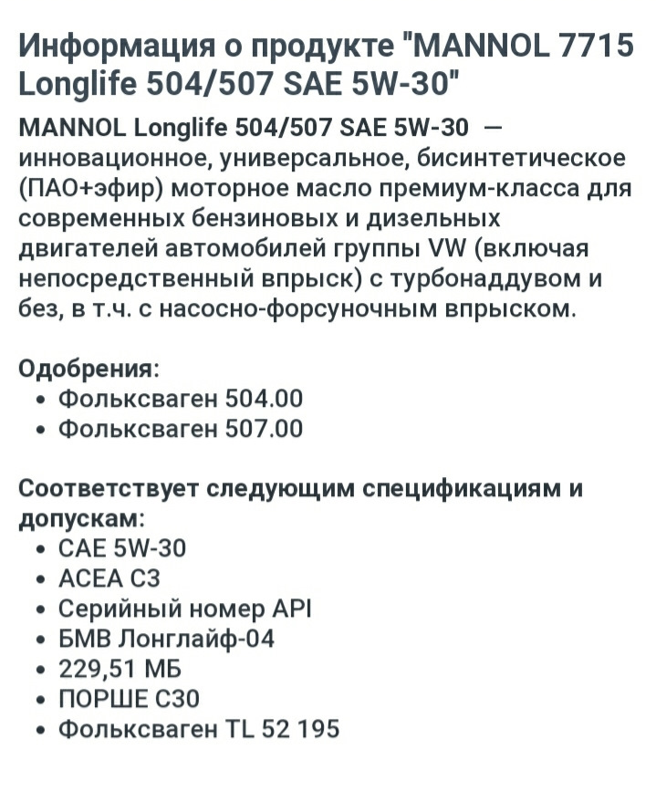

Fuchs в гараже 10л стоит…я просто Mannol чисто случайно на AUTODOC.DE увидел.
Цена удивила и что стнтетика
Ну они же хитро пишут что би синтетика а не полная синтетика. По сути тут тоже самое что и у мобила — смесь синтетических компонентов и гидрокрека ;)
Про синтетику пишут что ПАО и Естеры
Есть такого 10л, бочковое 😂.
Тоже про Fuchs только хорошее слышал.
Хотя если честно есть допуски 504/507, и любое хорошее.
Так если такое есть, зачем шило на мыло менять? :)

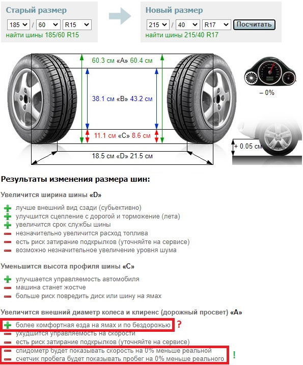

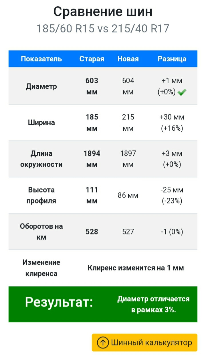

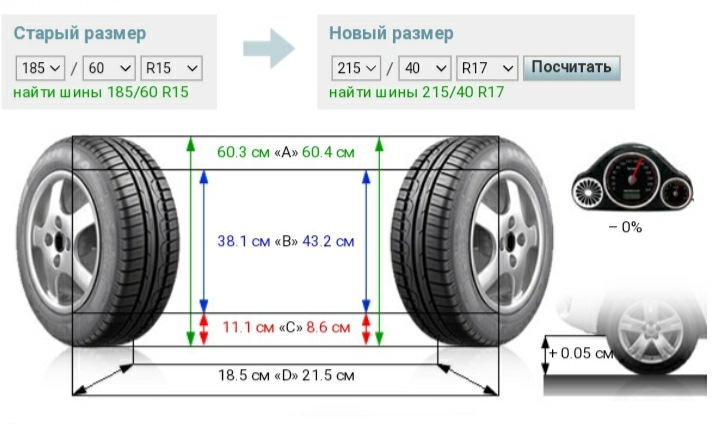

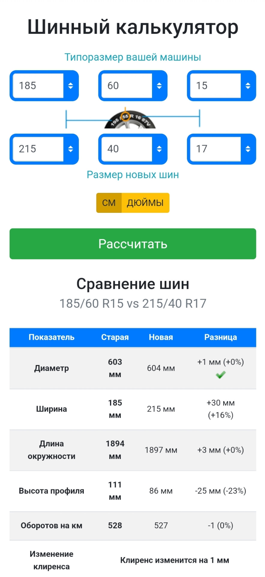

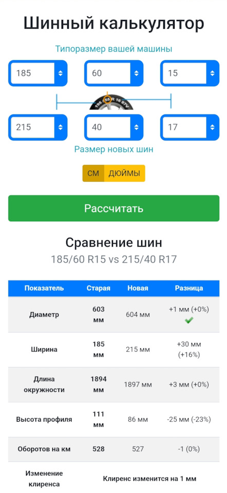

shina.com.ua/calculator.html
Посчитал и получается что показаний в разности одометра и скорости быть не должно. GPS мне говорит о том же, что я собственно и сообщил dip27 в самом начале нашего диалога.
Но к калькулятору этому есть и вопрос конечно, выделил красным ;)
😂 ну да чего то понаписали
Но я к тому что эти размеры даны производителем поэтому большой разницы быть не должно.

Диаметр колеса и его окружность практически равны на ваших комплектах колес. Значит и показания спидометра одинаковы (ширина не влияет на пройденный путь). Какая разница в весе между колесами? Обычно расход возрастает, когда переходят на резину выше заводской, тогда и показания спидометра изменяются, и раскрутить такое колесо сложнее из-за увеличения диаметра.
В том то и дело что 17" и резина здесь заводские. Зима 15" докупались предыдущим владельцем дополнительно. Минимальная разница посчитанная калькуляторами, подтверждает информацию о которой я упоминал ранее — на круизе я выставляю 136км/ч и по GPS это 130км/ч как на зимних так и на летних колесах. Следовательно можем предположить, что замеры расходов по моим наблюдениям от одометра и пробега не зависят (ну или должны варьироваться в переделах 3%).
