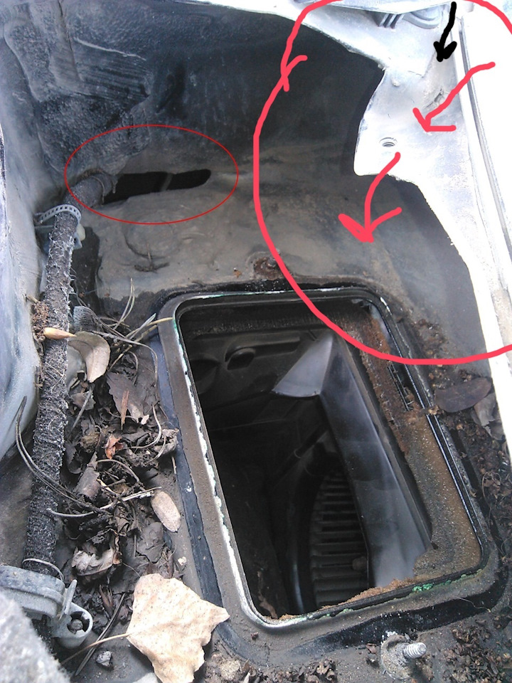

А вот с лееееой стороны как на грядке. Дренажного отверстия почти не видно.
Под корпусом салонного фильтра видим дренажное отверстие, в него уходит моторная коса. Для снятия корпуса откручиваем две пластиковые гайки (головка на 10). Убираем весь мусор и ставим всё на место.
Корпус был в пыли и масле, помыли.
Под листьями был 2 см слой грязи. Крепление проводки находятся внизу (неудачно) они эту грязь и собирают, поэтому такую чистку нужно проводить раз в сезон. Всё убрали, прочистили, помыли.
Вот дренажное отверстие с левой стороны. Рядом с ним проходит трос открывания капота (также расположение неудачное). Уплотнение троса просушить и ОБЯЗАТЕЛЬНО промажьте резинку герметиком, потому что вода через это уплотнение может попадать в салон.

Дружище помоги, у меня видимо тоже самое, ибо под коробом фильтра посадил новый уплотнитель и герметик.вода попадает на сам фильтр, он с левого края мокрый…про какой ты пластик имеешь ввиду который закрывает фильтр?
Добрый вечер, а она у тебя целая? сними дворники, а потом аккуратно всю пластмассу с лобового, прочисти там все если забито. Если с левого края, вода может капать только вот, видишь я показал стрелкой с этого места с куска железки на которую крепится, я просто плоскогубцами согнул его вверх, чтобы вода шла оттуда в противоположную сторону. только осторожно, может у тебя другая проблема
Это крепление дворников для праворульных авто. Крышка над салонным фильтром, ванна, отводит воду в дренажное отверстие.
