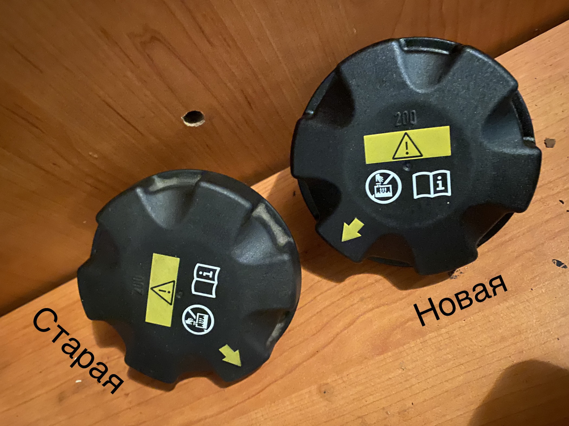

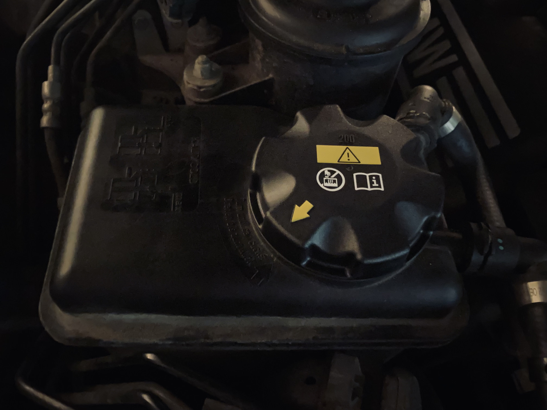

Бывает что расширительный бачок трескается, лопается…
А происходит это, из-за того что со временем закисает вакуумный клапан на крышке бачка, который предназначен для сброса избыточного давления.
Но когда мотор холодный, он закрыт. Это делает систему герметичной, позволяя двигателю прогреваться и создавать необходимое давление в системе охлаждения.
В результате неисправности вакуумного клапана на крышке, имеем избыточное давление в системе, которое рвёт патрубки или бачок.
Чтобы не попасть в мало приятную ситуацию на дороге, которая может понести за собой последствия в виде:
-потеря времени
-траты на эвакуатор
-треснутый расширительные бачок
-порванные патрубки ОЖ
-перегрев мотора
-дорогостоящий капитальный ремонт двигателя если вдруг датчик температуры перестал работать

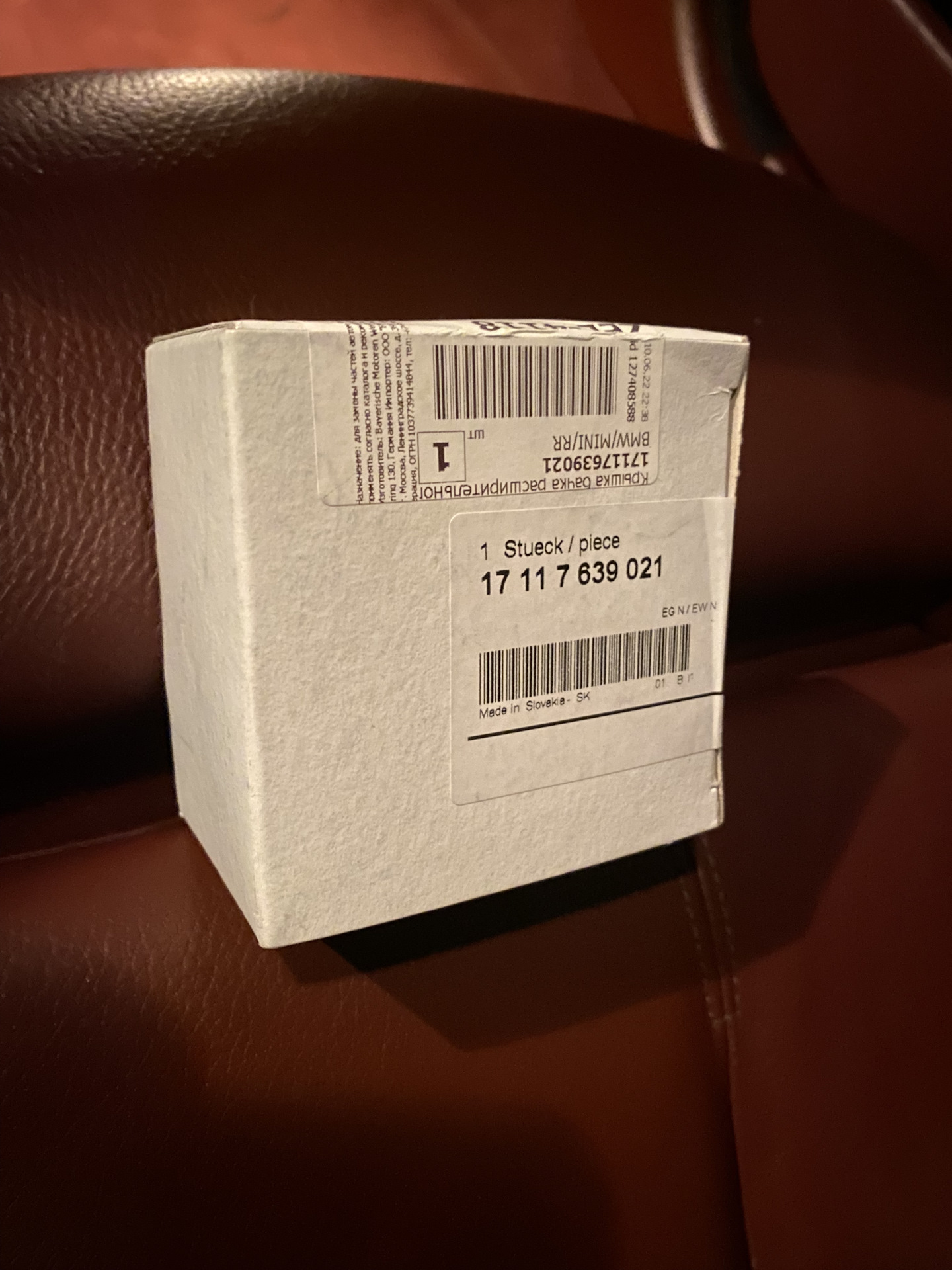

Желательно, минимум раз в два года проводить профилактику и менять эту крышку бачка.
Цена копейки, за то сколько проблем можно избежать.
