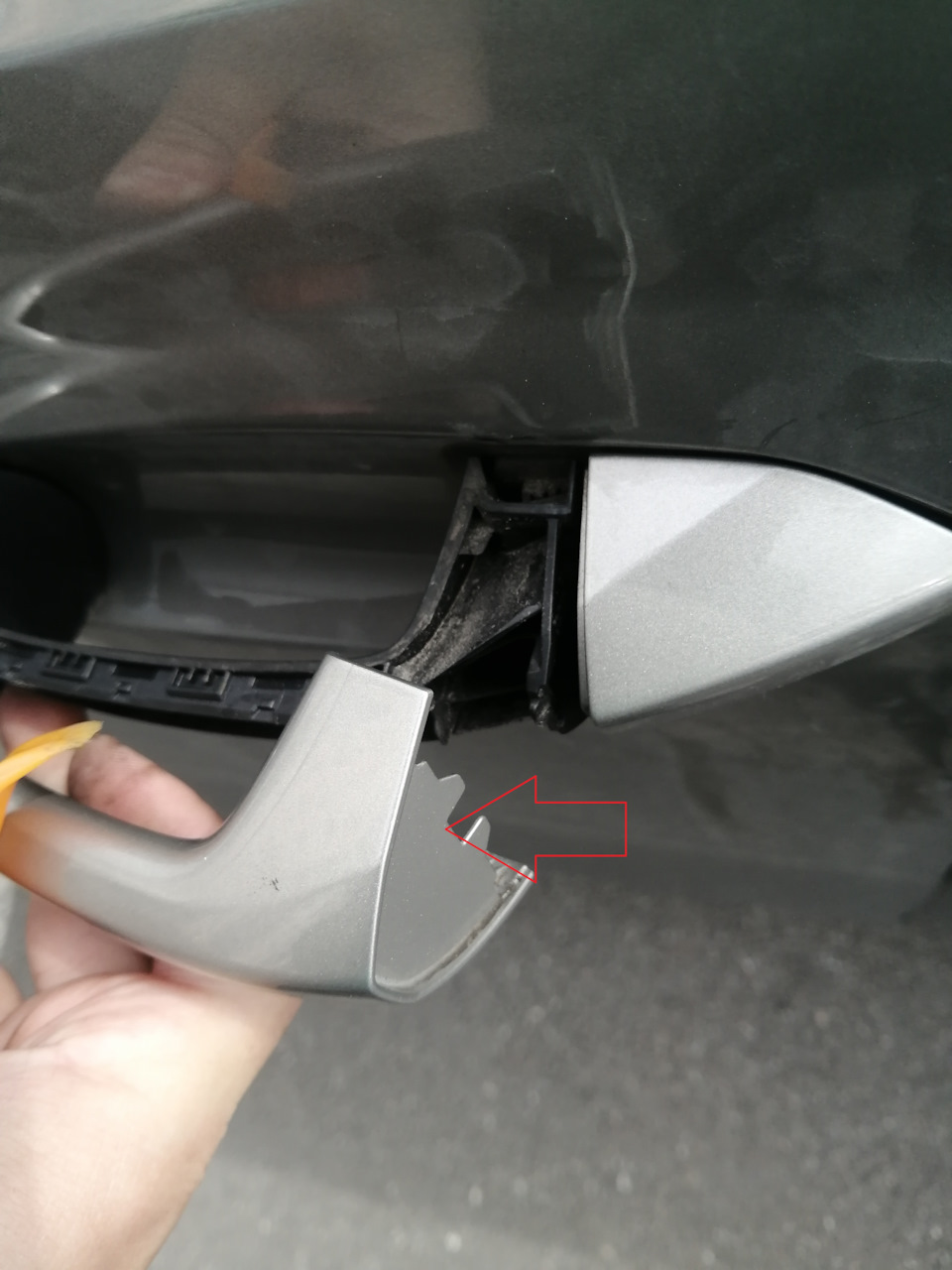

Всем привет! Скрип наружных дверных ручек доставал давно. Сегодня решил его победить. Понадобится: 30 минут, тонкая лопатка для разборки, изолента (тонкая, мягкая).
Задняя правая дверь. Стрелочки показывают как надо потянуть пальцами накладку что бы она отщелкнулась в самом начале. Далее подпихиваем лопатку и аккуратно ведем по шву до середины, потом переходим вниз и так же до середины. Потом отщелкиваем ближе к концу ручки. В самом конце немного сдвигаем ее по направлению движения а/м
Вот так она отщелкивается от основания.
Внутрянка ручки. Показаны все пистончики, собственно они и скрипят.
На каждый пистончик фигачим маленький кусочек изоленты и плотно прижимаем и разглаживаем его что бы не сдвинулся и не мешал при установке обратно.
С водительской пришлось повозиться дольше, принцип тот-же, только вот эта перепонка ни как не давала распахнуть первые уголки для отсоединения + там куда указывает стрелка есть еще защелка которую надо оттянуть как бы на себя. Но по сути все так же как и на других ручках.
Стрелкой пистон который внутри на перепонке на водительской ручке, его тож проклеил.
Параллельно для тех кто хочет избавиться от сверчка в заднем стопоре. Бонус. Это вариант лайт без разбора обшивки двери багажника. Стрелками показана щель, туда я поставил 4 тонкие резиновые полости ~ 2-3мм. В итоге пластик как бы встал враспор и полная тишина.
Внешние пластиковые накладки на дверях (ранее был пост о их скрипе и его устранении) молчат намертво! Результат порадовал на 100% — выполнено. Задний сто-сигнал молчит — выполнено. Направляющие багажника молчат уже год (был пост) все супер — выполнено. Внешние дверные ручки — выполнено в этом посте. Следующее дело — консоль на потолке, план на июль + шумка дверей (для своего наслаждения) с проклейкой внутренних ручек дверей от скрипа. Все остальное радует и устраивает.

"Тонкие резиновые полости" это что такое?
Это все что вы найдете тонкое резиновое и вырежете кусочком 1см*1см
1мм хватит или тоньше?
Нет, тоньше точно не надо. У меня ~2мм толщина и все ок. Попробуй 1мм. Главное что юы онипластик рамки как бы подпёр и все, достаточно.

Думаю в идеале будут тонкие трубочки
Вот, подошли трубки термоусадки, подсунутые тонкой железной линейкой.
