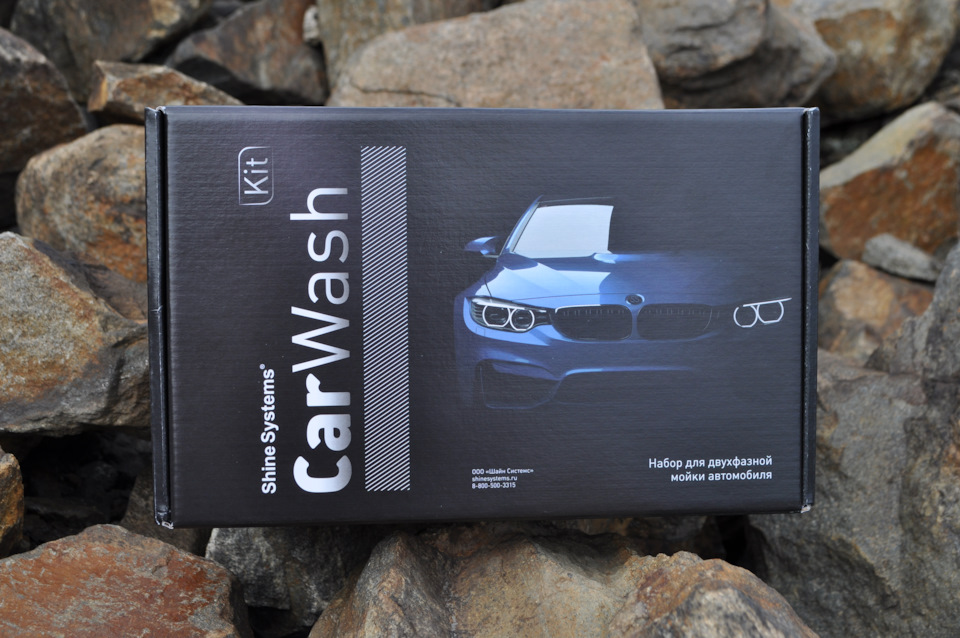

CarWash KIT-это готовый набор для двухфазной мойки автомобиля. Я ему дал свое название-Набор начинающего detailer-а. www.ozon.ru/product/shine…ine+systems&sh=_kaWibRvvQ
В наборе CarWash KIT есть, по сути, все необходимое для того, чтобы иметь возможность самому и качественно вымыть свой автомобиль. А самое главное- вымыть автомобиль безопасно и за вполне вменяемые деньги.
Сразу хочу расставить все точки над «И». Стоит правильно позиционировать этот набор!
CarWash KIT рассчитан именно на начинающих людей, которые хотят попробовать себя в этой области и не хотят (или не имеют такой возможности) платить на начальном этапе очень много денег за косметику и за различные аксессуары. Кстати, за счет своего нарядного внешнего вида и красивой упаковки набор CarWash KIT может выступить и в роле отличного подарка для увлеченного этой областью человека.
С течением времени, если тема самостоятельного ухода вам, в итоге, «зайдет» и вы захотите, чтобы ваш автомобиль был всегда чистым и сиял своей внешностью, вы (возможно) перейдете на косметику премиального уровня и будете, как и я сейчас, покупать ручной шампунь объемом 400 мл за цену всего этого набора и научитесь не только радоваться «визуалу» своего автомобиля, но и получать именно удовольствие от самого процесса его мойки!
Хотя, вполне возможно и другое развитие событий- качественная двухфазная мойка автомобиля вам не понравится по той причине, что будет отнимать у вас как минимум, 2 часа времени и это я не беру в учет мойку подкапотного пространства и уход за колесами…
Но, не будем о грустном, уверен, что после того, как вы впервые хорошо отмоете ваш автомобиль, вам больше никогда не захочется «запускать» его внешку и мыть вы его будете, впредь, как минимум, в две фазы.
