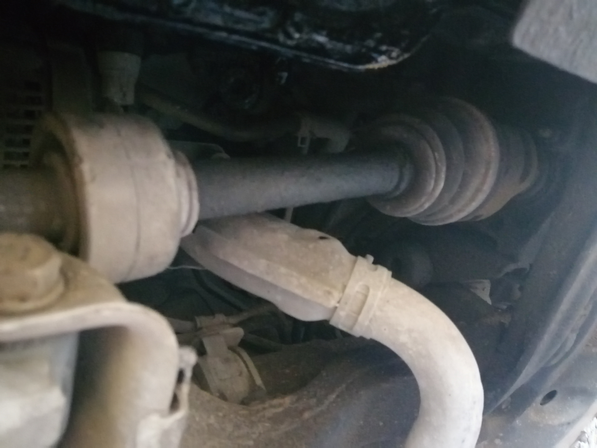

Всем привет! машине совсем худо стало. Никак не устранив стук в передней подвеске, поменяв при этом стойки, стойки стаба, втулки стаба, рулевые наконечники оба, тягу рулевую правую, сайлентблоки задних рычагов оба решил съездить на сервис на подъемник. При заезде установили, порван пыльник шруса наружнего, пыльник рулевой рейки слева. При этом слева имется люфт колеса если колесо влево вправо шатать, но не верх, вниз, ступичный слева тоже кстати поменян. шаровые в норме, опоры тоже. приговорили Рулевую тягу и шрус наружний левый. Но страшно не это, а то, что привода в коробке болтаются как не у себя дома, плюс слева в колесо тоже удар отдает при вращении руля, возможно ли это, что из рулевой тяги слева отдает в правое колесо или это шрусы так долбят уже? В общем видео приложил, можно по ссылке ниже глянуть, нормально ли такой люфт или нет, мне уже коробку приговорили менять, так как диференциал разбило(говорят спецы). Но один хороший знакомый посоветовал не спешить с такими выводами. Скорости переключаются, все ровно, мягко, как всегда.

А куда так крепится подвесной? У меня справа только у привода есть демпфер но он никуда не закреплён
На дизеле у правого привода нет промежуточного подвеса, он длинный от КПП до ступицы.
Подшипники дифа меняются. Если коробас переключает, не вышибает, есть смысл заморочиться с ремонтом. Ремонт дифа может заключаться как в банальной замене подшипников и регулировке преднатяга, так и в восстановлении геометрии хвостовиков с заменой/подбором подшипников. Щас подшипников как грязи, подобрать можно.

Чаще не подшипники диффа помирают, а снашиваются полуосевые шестерни.
Коробки с бензинок не подходят точно! У них привода тоньше! Диф просто купи посвежее и поменяй ну или как в нете делают у тех же спецов просто втулят! А насчёт стука не уверен но думаю что привод болтается в коробке вот он может и под разными углами стучит!
