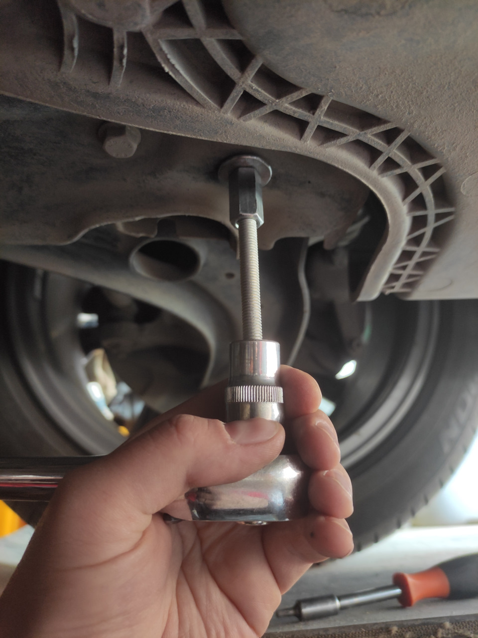

Передние пыльники
Устанавливаем на два пистона WHT008023 и два самореза N90974701
Для установки пыльника 3Q0199110B требуется установить 2 заклепки N90631202
Для этого можно воспользоваться специальным заклепочником или собрать простецкую конструкцию, позволяющую смонтировать пару заклепок без всякого специнструмента.
Вставляем заклепку в отверстие, болт удерживаем при помощи головки, в моем случае с трещеткой, для вытягивания заклепки вращаем гайку рожковым ключом по часовой стрелке.
Таким образом, гайка будет вытягивать болт вниз, тем самым расплющивая заднюю часть заклепки. После того как заклепка будет надежно закреплена в отверстии, откручиваем гайку и выкручиваем болт из заклепки.
Пыльник 3Q0199110B закрепляется на два винта WHT000729A и 3 пистона WHT008023

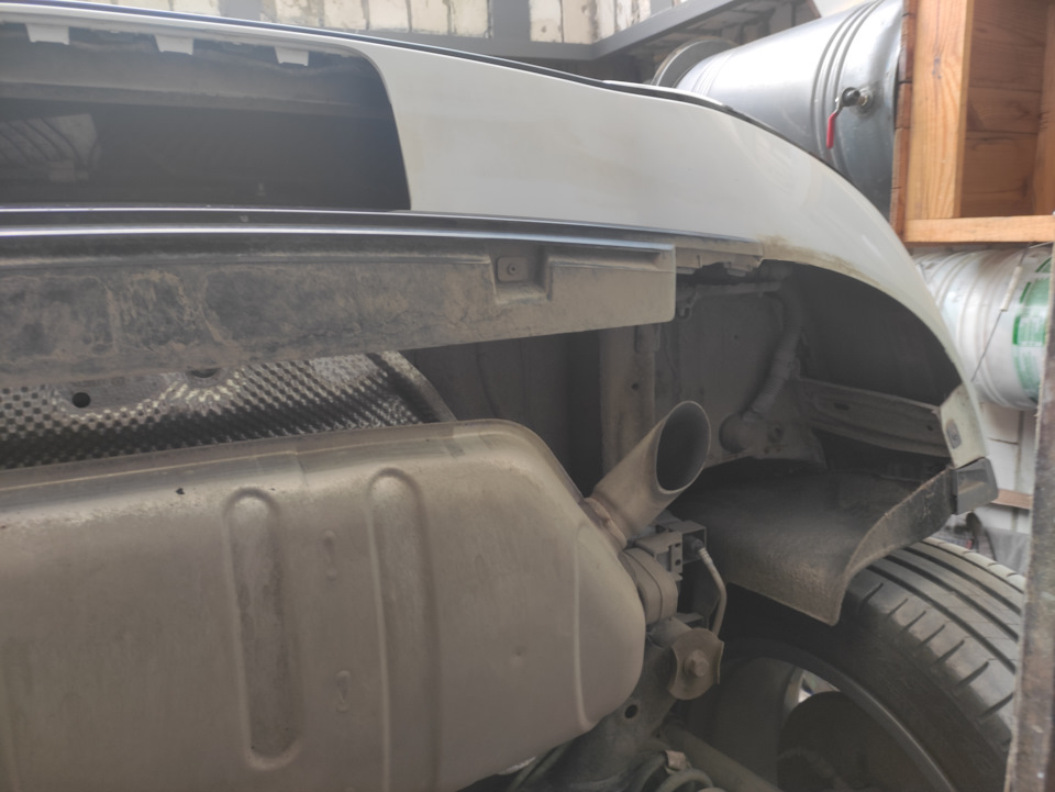

Задние пыльники
Для установки задних пыльников не требуется никаких дополнительных манипуляций.
Каждый пыльник закрепляется на три самореза N90974701 и распорную вставку WHT003491 + саморез N90974701.
Установка данных деталей добавила эстетического удовлетворения от авто (особенно при замене масла), теперь днище автомобиля еще больше стало похоже на лодку. Надеюсь дорожная грязь и реагенты будут меньше скапливаться и разрушать кузов.
PS
К сожалению заводских пыльников в задний бампер Tiguan (такие есть на Kodiaq) не существует, а в зимний период в открытые полости набивается огромное количество снега из под задних колес, поэтому придется изобретать что-то самодельное, чтобы закрыть эти дыры.

Дырку в бампере чем-нибудь закрыли?)) А то у меня такая же проблема на Леоне
Нет. В итоге установил заводской, складывающийся фаркоп.

Болт для заклепочника какой размер и резьбу имеет?
М8, шаг 1.25 — стандартный. Длиной миллиметров 80. Гайку тоже брал высокую, чтобы резьбу не сорвать на болте и на гайке. Либо болт с гайкой брать из нержавейки — она прочнее. С обычной гайкой думаю резьбу сорвёт, потому что усилие довольно большое, когда заклёпка начинает вытягиваться

вот дыры в бампере прям критичны, полведра земли оттуда уже вытряхнул за полтора года. больше всего с колес летит, особенно без брызговиков/
