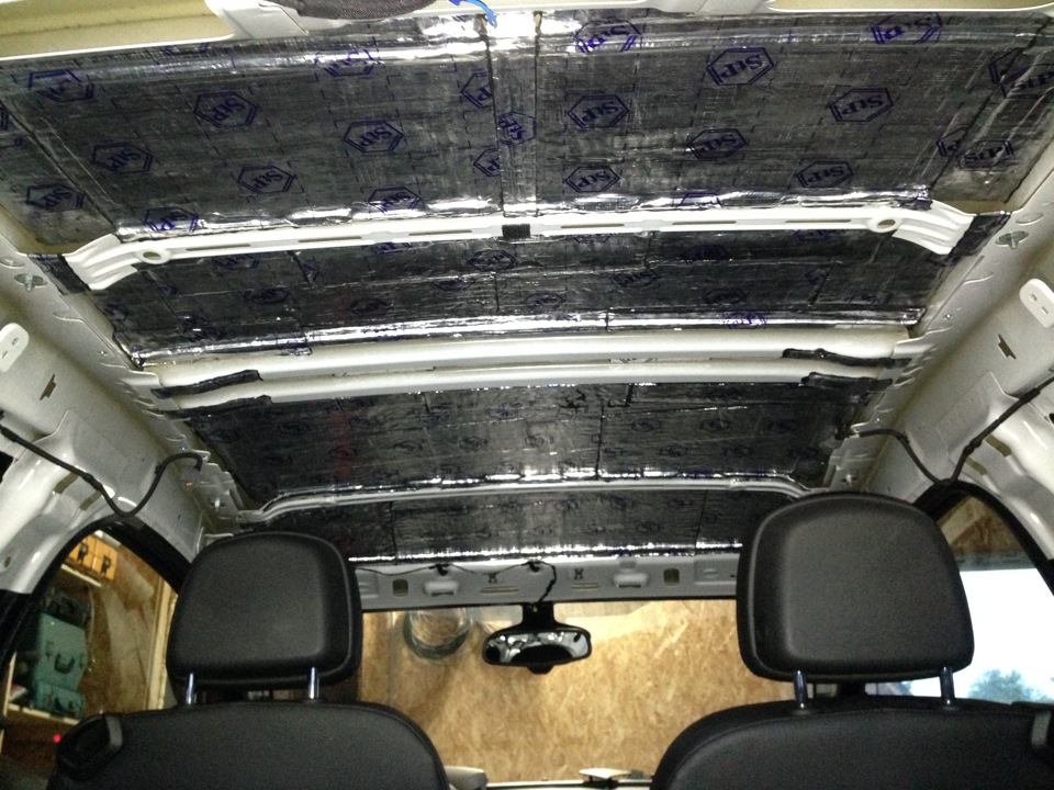

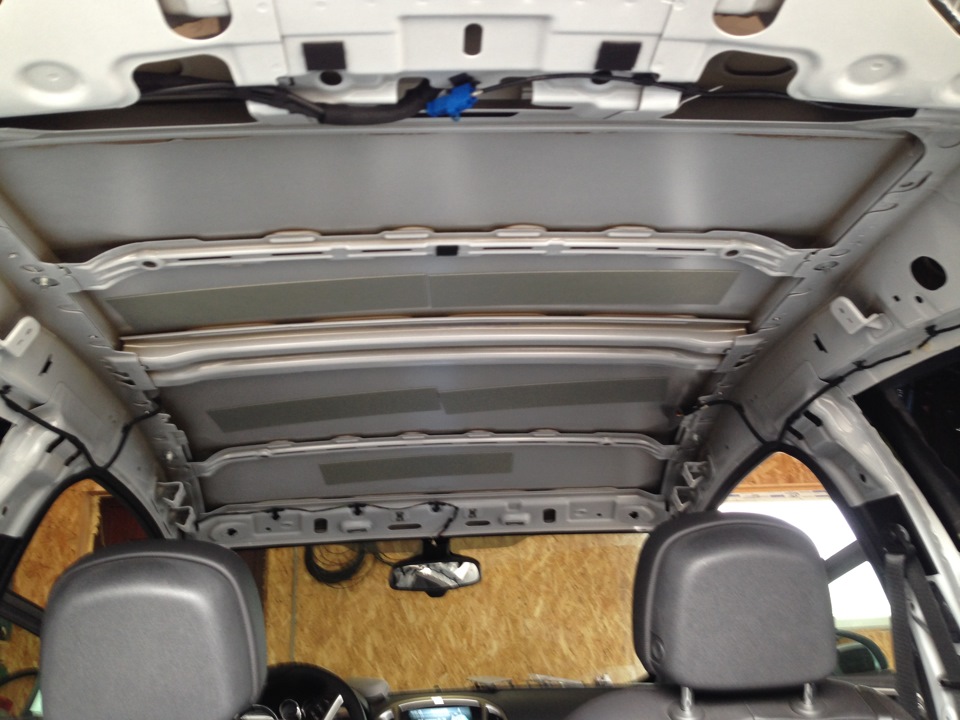

Очень давно ничего не писал. Вот решил все таки выложить фотоотчет про то, как я шумил машину.
Используемый материал:
StP Вибропласт Silver 3мм (маленький лист) — Задние крылья, весь багажник, потолок и пол. Ушло 40 листов.
StP Bimast Bomb — Двери. Ушло 3 листа.
StP Вибропласт М1 — Двери верхний слой. Ушло 2 или 3 листа, не помню.
Сплэн 4мм — задние крылья, багажник, пол в багажнике. Ушло 5 листов может больше. Точно уже не помню.

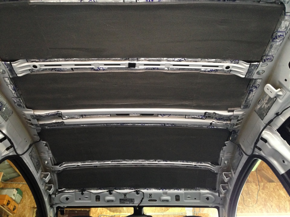

Сплэн 8мм — Потолок. Ушло 2 листа.
БиПласт 5мм — Потолок, двери. Неизвестное количество )))
StP Маделин — Везде где был необходим.

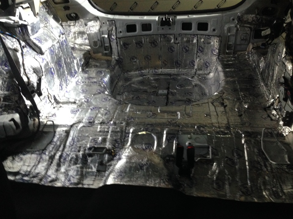

я так понимаю пол не шумился? Планируешь? Сам делал как ты, сначала двери, багажник, потолок. Ездил вроде норм, но реально почувствовал разницу после шумки пола, сейчас из того что слышно с улицы, это мусор и камни от колес по подкрылкам и шум через стекло. До арок еще можно добраться, а вот дальше все… Труба…
Пол зашумил до передних сидений. Обшивку под задним диваном приподнял и сколько пространства позволяла зашумил. Делал всю машину сам. Еще у меня арки зашумлены со стороны колес. Переднию часть пола не стал шумить, лом было сидения откручивать да и гаража у меня нет. Все работы велись в полевых условиях.
