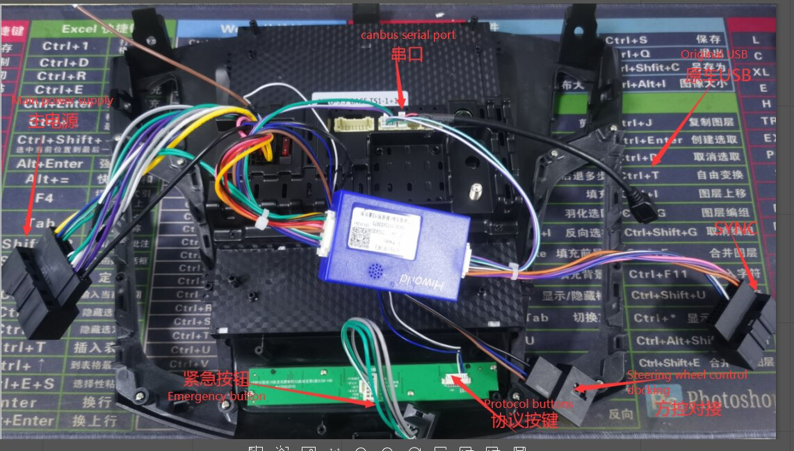

Возникла проблема конечно, не работают кнопки на руле…
В настройках полазил, выбирая модель, есть фокус с 12 по 17 год, а у меня 2011…
Видимо Canbus другой нужен
Если кто то сталкивался, буду рад совету, может как то можно исправить
Читал про пин колодки 7 и 10, что достают провода из колодки и подсоединяют с 1 key и земле и все норм работает
Снизу где кнопка аварийки и блокировки дверей есть 2 провода, красный и чёрный, они для чего? Подсветка кнопок?

Доброго времени, вопрос по обучению кнопок на руле как обучали? Стакнулся с такой конетелью подключил магнитолу кнопки на руле работали, не работала подсветка кнопок аварийки и запирания замков, решил зайти в настройки канбаса изменить настройки на Форд Фокус, изменил после кнопки перестали работать и подсветка так же не работает
Сначала не подключил разъём один, кнопки на руле не работали. Подключил, все заработало

Посмотри этот разъем у тебя подключен?
Да, все подключены
Завтра попробую пошевелить контакты и попробовать через key 1…
Управление кнопками руля осуществляются через этот разъем НЕ ПРАГРАММИРУЮТСЯ, также фишка которая идет от штатных часов тоже должна быть подключена к магнитоле, далее смотришь модель CanBus выбираешь протокол кан в магнитоле

Без него это тупая балалайка не полноценная. Он по-любому подключен иначе она даже может не включиться. Но вот кнопки реально должны заработать сразу после настройки и выбора кана. А иногда просто настройка и все.
Все верно, кроме одного, без этого разъёма магнитола включится ACC сигнал идёт из канадаптера в магнитолу через основной разъм и ещё управление подсветкой экрана тоже через основной разъм

Все получилось, спасибо
Оригинальный штекер который идёт на родной экран в магнитоле, не был подключён. Убрал фиксатор раздвижной и залез в штекер, все заработало👍🏻

Которые провода идут рядом с кнопками аварийки и запирания, на что они идут? Подключать ещё не пробовал
Смотря как выглядят. Висящих Китай разъемов не должно быть
Вот, отметил откуда идут
Красный и чёрный
Вобще не понятно что это и отчего куда идёт. Это сторонняя перефирия похоже

Подключи разъём от машины в эту плату. И проверь две вещи:
1. Работу кнопок запирания замков и аварийку.
2. Подсветку у аварийки и кнопки запирания замков.
Если все работает и горит в нажатом состоянии. То забей на черно оранжевый провод.
Такс. Оттуда идут 2 оголенных провода, красный и чёрный, никакой фишки нет. Которая фишка штатная шла, я ее подключил, звук запирания и звук аварийки есть, на улицу не выходил, не смотрел, работают или нет
Меня интересуют эти 2 провода, для чего они вообще)
Я знаю что нет. на некоторых гу это проводка идет в общую косу и питает подсветку кнопок. Если все работает без этого огрызка проводов то не заморачивайся. Значит все работает от штатного разьема машины.
Фишку с проводами аккуратно вытаскиваешь и от штатной проводки такую же фишку подключаешь, и все заработает, — и кнопки на руле в том числе

Для этого разъем по центру, зелёный. А эти два просто будут забиты. В инструкции про них ничего нет и не будет.
