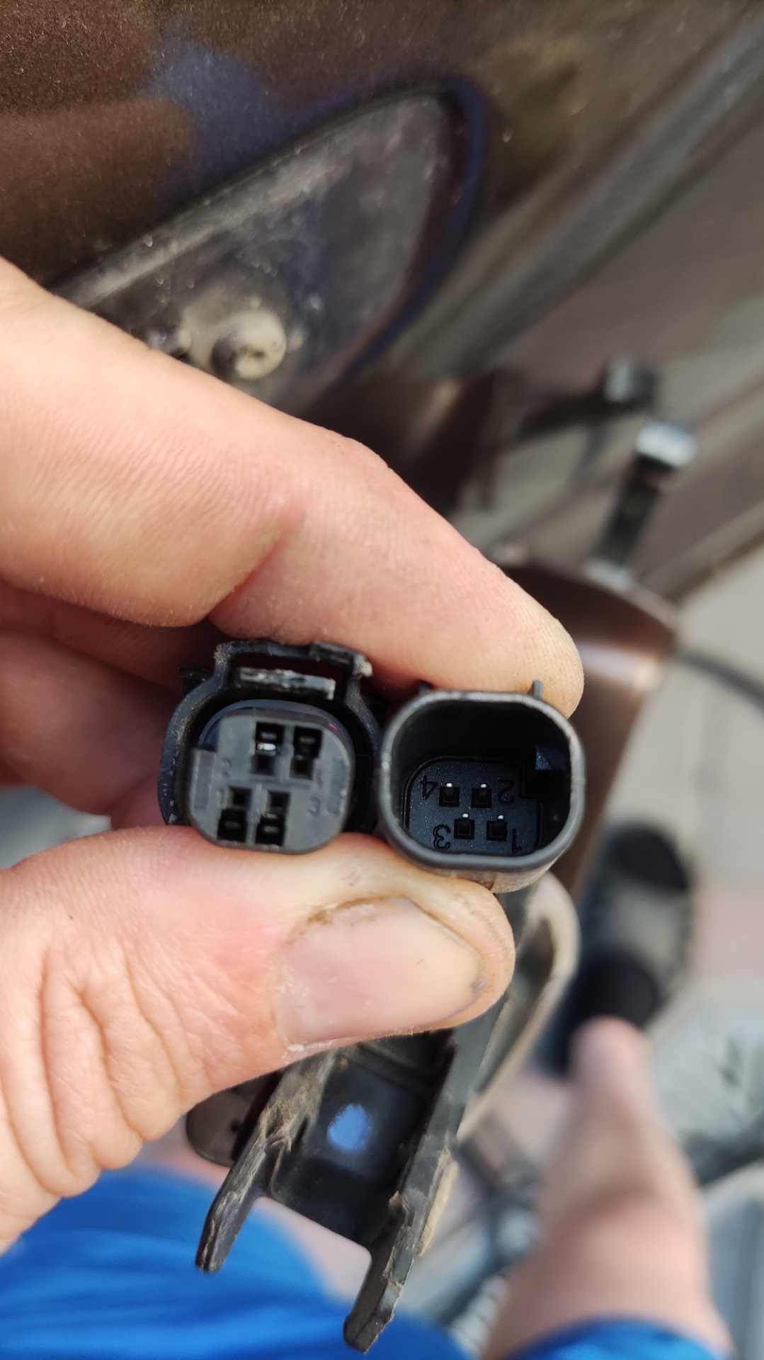

Как и у многих, в один "прекрасный" момент перестал работать бесключевой доступ. Богажник открывался, с ключа всё работает, а с ручек — нет.
Тема не нова, берём Васю, читаем ошибки: опа, печаль, к.з сенсора на передней правой двери. Снимаю ручку, описаний полно как это сделать, никаких заметных повреждений, только слегка окисленный провод, но не красный :)
Глянул на разъемы, из четырех проводов используются только два, мультиметр ничего криминального не показал: со стороны машины около 300кОм, от ручки интересные показания, прыгает: 0-100кОм, значит в ручке стоит контролёр с питанием по шине, а не просто пластины сенсора.
Сброс ошибки не помог, опять замыкание по сенсору. Подумав, сначала отсоединил разъем, привязал проволочкой и попытался засунуть в дверь, но не понравилось, решил радикально — откусил красный и желтый (ну красный понятно, он у всех отгнивает, а у меня на желтом тоже окисел, значит надо и его). Собрал всё обратно, скинул ошибку по замыканию и, опа, кейлесс заработал на всех трёх оставшихся ручках. Пощелкал все ручки, завел-заглушил, работает.
Объяснить не могу, почему когда отгнивает провод, перестает работать кейлес, а вот когда отсоединил, все работает на трёх. Да и ладно, всё рано двери открывает водитель в основном.

17.06.2022 UPD опыт эксплуатации показал, что можно открывать и закрывать в таком состоянии сколько хочешь раз, но если пройдет несколько циклов вкл-откл зажигания, система все равно сваливается в ошибку :(
Делать нечего заказал на Али, должно через недели две-три прийти, б.у. на Авито брать не стал: дешевые за 7-8-9 стрёмно, а за 15к дорого.

На предпоследнем фото видно, что фишка из двери поломанная. Это до Вас там кто-то ковырялся или Вы по неосторожности разъём отломили?
Такую достал, может ковыряли. Мне в том году красили с разбором после ДТП
Может отголоски того разбора аукнулись? 🤔 Обычно так и бывает, куда залезут, оттуда и жди проблем.😏
Не знаю, внешних повреждений не увидел. Может просто повредили кабель пока вынимали.
