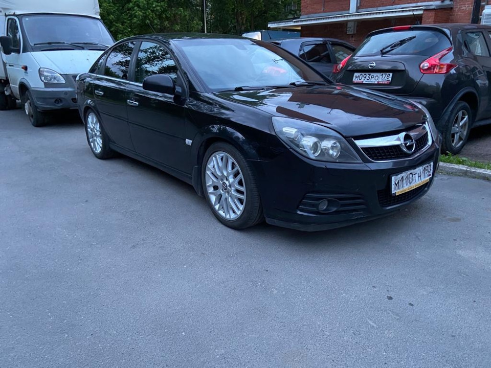

Наконец то нашлись пружины eibach pro kit -30 и оригинальный комплект r18 speedline.

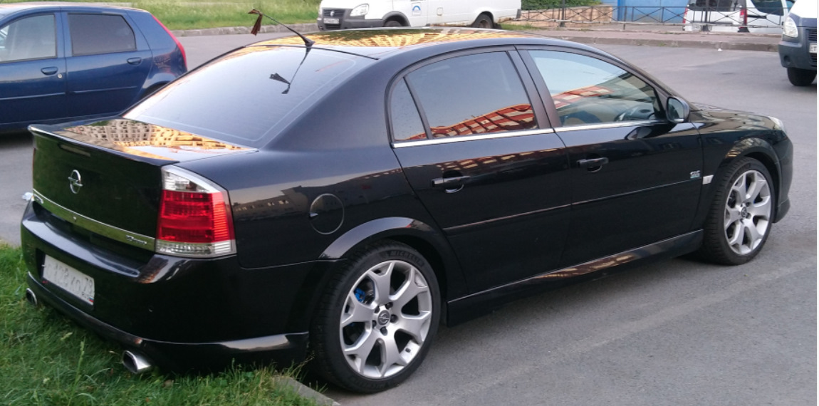

На вид задние пружины были по высоте 1в1 с эйбахами, лишь количество и толщина витков бросается в глаза
А вот передние пружины заметно короче, ну и витков больше и они тоньше
Первые 50км проехал ещё на 16х колёсах, пружины кайф, машину как будто подменили. В сравнении с h&r (стояли у меня на предыдущей вектре с) эйбахи мягче и более упругие.
После установки колес r18 все стало ещё лучше особенно на трассе. В общем теперь машина заставляет обернуться, когда ухожу от неё 😄

Как-то зад низок

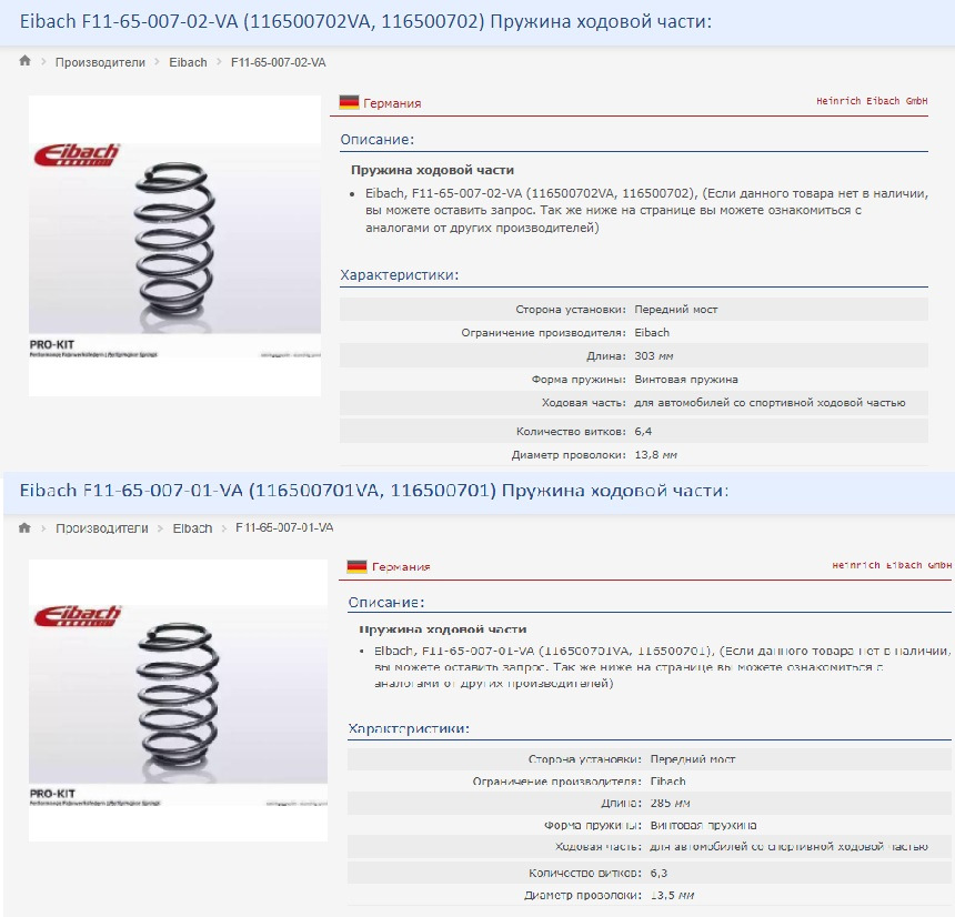

Если быть точным, то у вас 01 а у меня 02.По каталогу обе идут на 20net. Но судя по фото все одинаково.Т.е получается что
с обломаными витками я получил 01 :-)
С какого комплекта передние пружины?Морда выше получилась.У меня давно стоит комплект…02-22, морда получается выше.Сейчас на обоих пружинах отломаны витки примерно 5 см.Все равно высокковато.Пришлось поставить назад прставки.Тут обсуждал www.drive2.ru/b/2156119/. Не знаю что у тебя стояло раньше, но по сравнению со стандартным стоком большой разницы нет.Соб-сно немцы и позиционируют эти наборы как просто занижение с сохранением базовых характеристик.
Такие же, как у вас

По фото у вас выше авто
Сколько получилось от земли до верха арки можешь глянуть?
Да, ближе к вечеру
в полку прибыло))
Красиво, ровно села.
Жопа чуть ниже чем морда, но это проблема всех эйбахов:(
Присела как гтска
