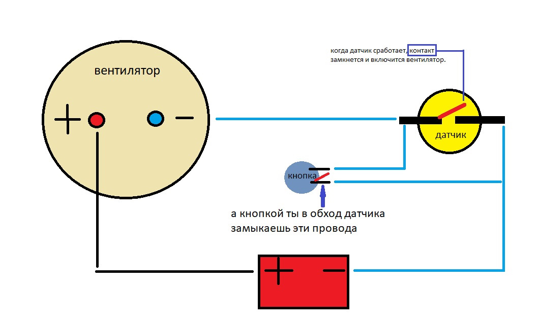

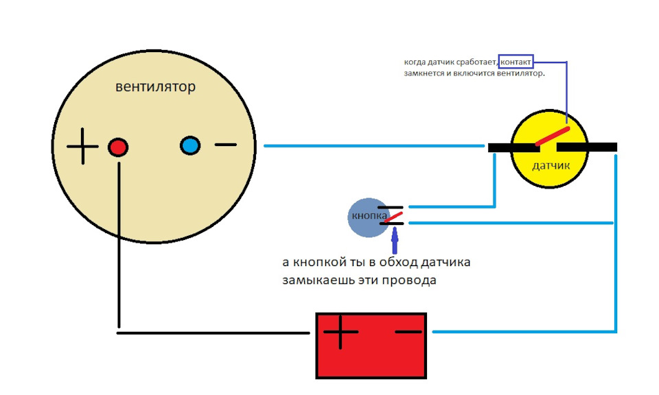

Поскольку электрик с меня еще тот, схему подключения скопировал с Красного чертенка… благо она простейшая и поймет даже школьник… У кого такого "образца" под рукой нет, накидал вот как мог схемку на картинке:

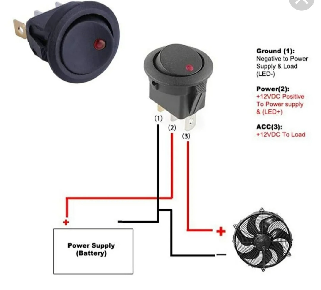

Ну и дебильный вопрос напоследок как всегда)))) Кнопка как видите отказалась трехконтактной… сначала я насадил клемы на самые крайние контакты… загорелась красная кнопка при включении, а мотор не включился… тогда переставил плюсовой провод на средний контакт и мотор заработал… но сама кнопка разумеется светиться перестала) отсюда вопрос: чтобы было и то и другое, достаточно просто располовинить плюсовой провод на 2 контакта и насадить на средний и боковой контакт кнопки или правильно еще откуда то это "плюс" вести на боковой контакт кнопки чтобы она не перегорела раньше времени?

Да если ты два провода подведешь к датчику, а внутри салона кнопкой соединишь эти провода, то вентилятор по любому включится, уже в обход датчика))
Вот ты вытащи провода с датчика, и соедини их между собой, вентилятор у тебя заработает.

только что в Paint накидал, не пойму, почему он тебе не нравится?))))

Эта схема безопасная?
Не помню, не уверен, скорее релюха будет нужна, да и пред не помешает…

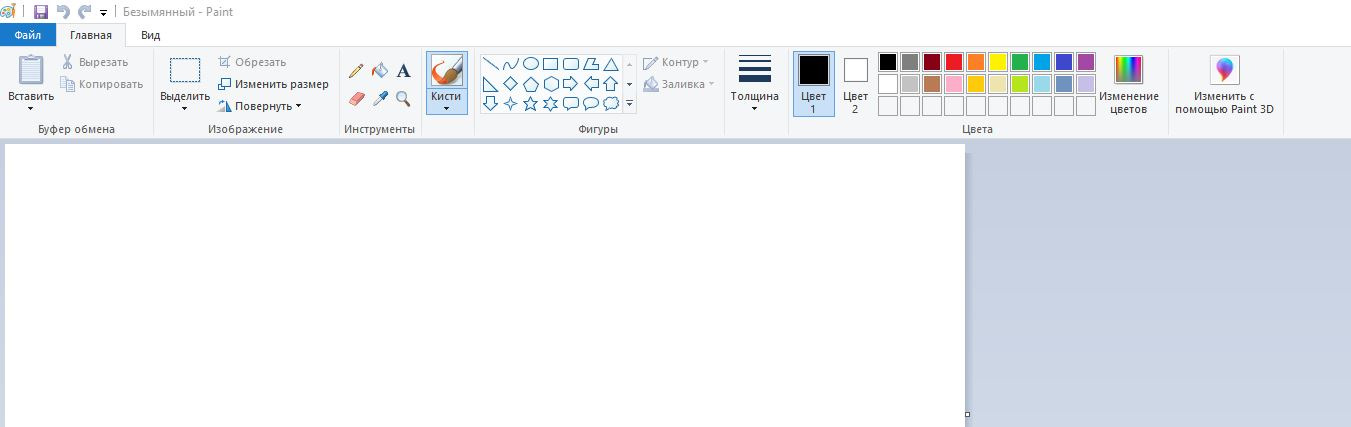

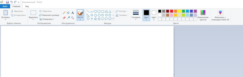

Блин, во времена 95 винды Пэйнт был лучше… все на виду было, все понятно… а тут открыл какой то встроенный, грузится полчаса и не фига ниче в нем найти не могу из привычных инструментов рисования… Ну и вот результат…из того что нашел))))) даже надписи блин не вставляются(
А чем тебя не устраивает Paint в десятке? он такой-же)
Он хуже!)
Да такой же)))
А художник из тебя ещё тот…🤣🤣🤣
Говорю же…я не особо силен в схемах…там можно или нет плюсовой провод просто располовинить?)

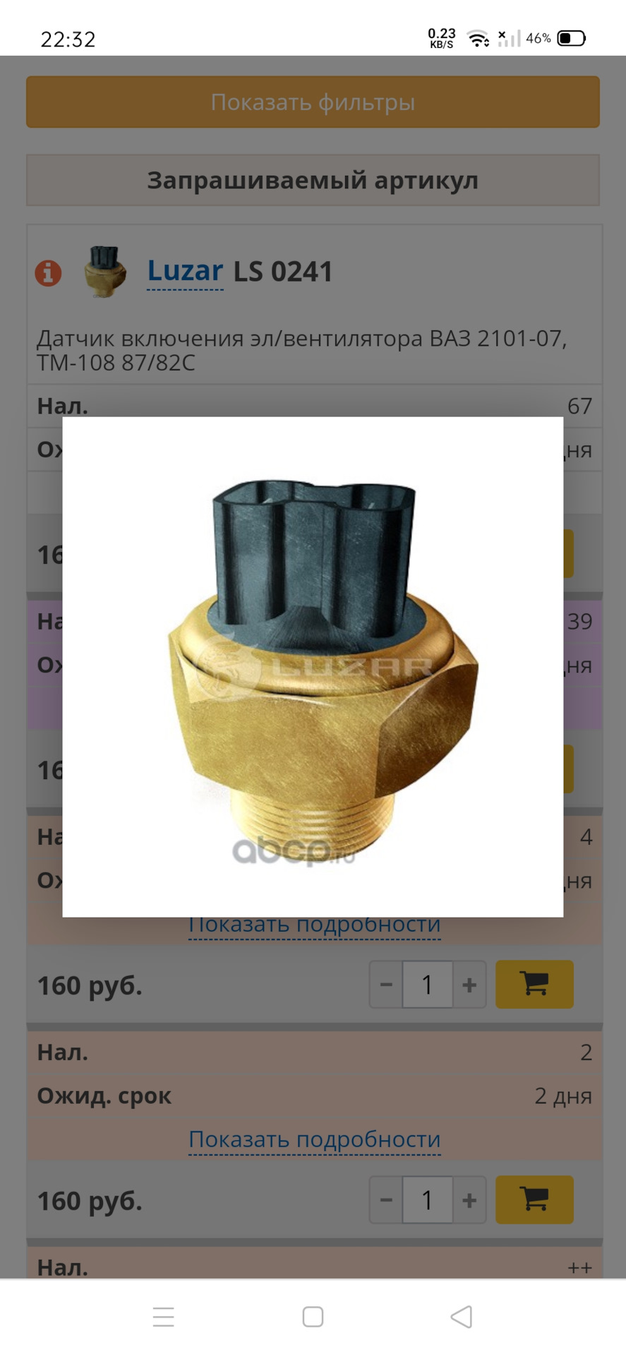

1 — Поставь такой датчик на радиатор (на скрине) и кнопка будет не нужна.
2 — Если ты протащил два провода под капотку, то просто подсоедини 2 на + АКБ, а 3 на вентилятор, а 1й провод с кнопки (номерация контактов на скрине выше) кинь на массу, в салоне есть места., а располовинить + (как ты хочешь) нельзя.
Часто встречал такие посты, но у меня проблем с этим никогда не возникало (после установки лузаровского датчика).
Спасибо большое… попробую… но так чудно все таки… замыкаю то кнопкой по сути просто плюсовой провод…и именно с этим плюсовым контактом от акб кнопка подсвечивалась… а теперь, когда 2 и 3 контакты итак подсоединены к плюсу и вентилятору, на 1-ый зачем то стала нужна просто масса)))) блин, никогда я наверное эту автоэлектрику не постигну)))) а датчик у меня вполне возможно именно такой и стоит…я его новый в упаковке покупал у какого то бывшего филевода из Москвы с кучей других мелких оригинальных деталюх… то бишь должен быть рабочим… проблема в том, что у меня до этого там одинарные проводочки были с контактами, а тут нашел и подсоединил очень похожую фишку на 2 контакта… вроде нормально вставляется и даже держится на нем… но кто знает че там внутри происходит))) фишка то не родная… мож в действительности ему глубже посадка нужна или еще что… а что будет кстати если тупо поменять провода его питания местами? что именно сгорит?))))
Да ничего там не сгорит, просто вентилятор будет вращаться в другую сторону.
Для работы индикации)

по этой схеме мне третий провод туда тянуть что ли еще надо?)))))
