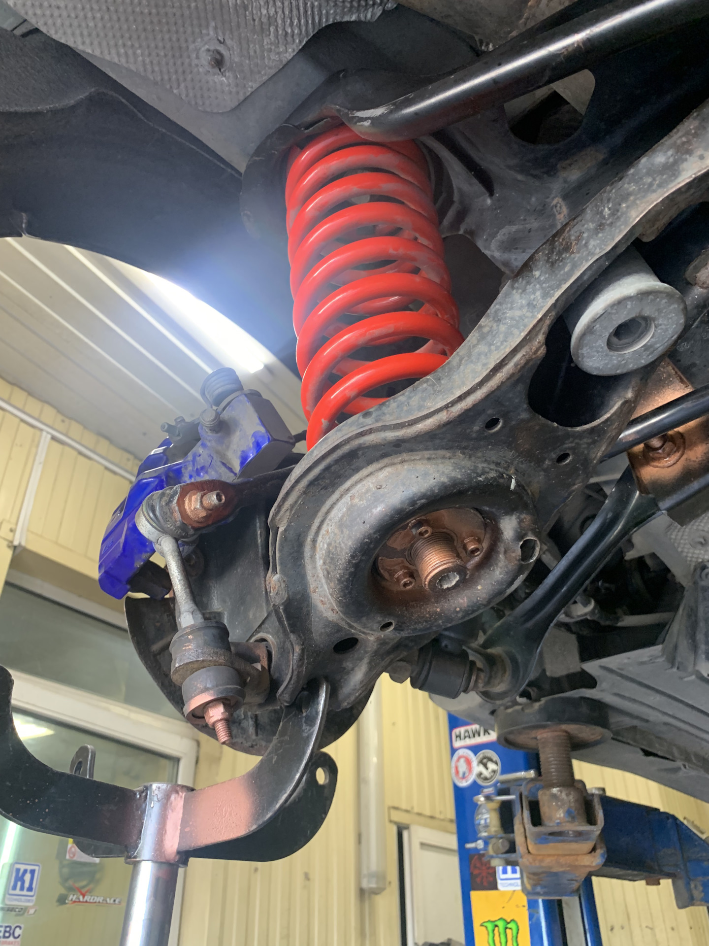

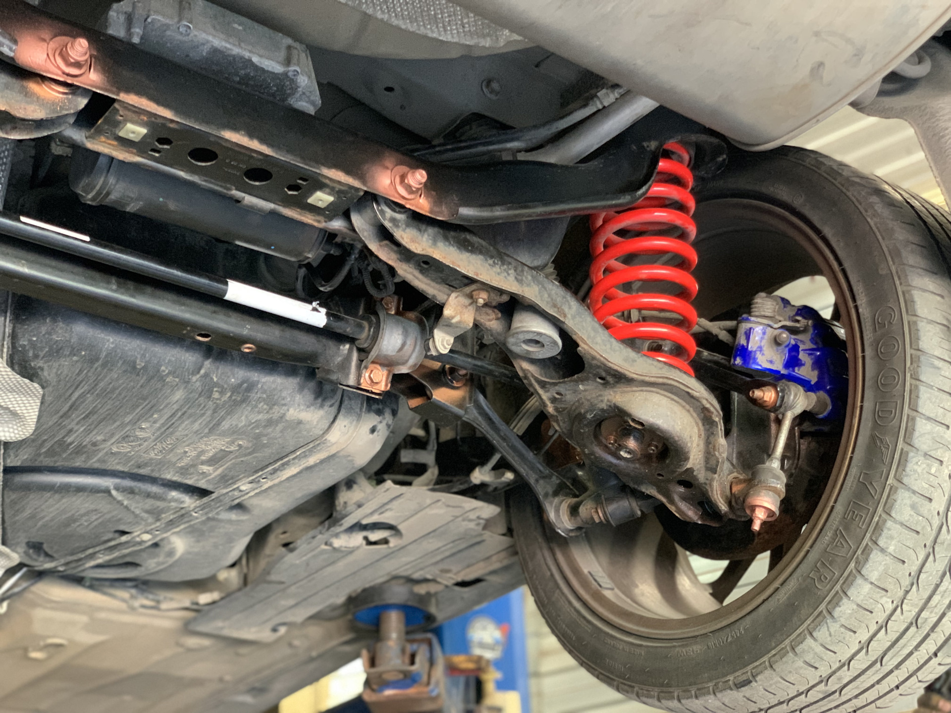

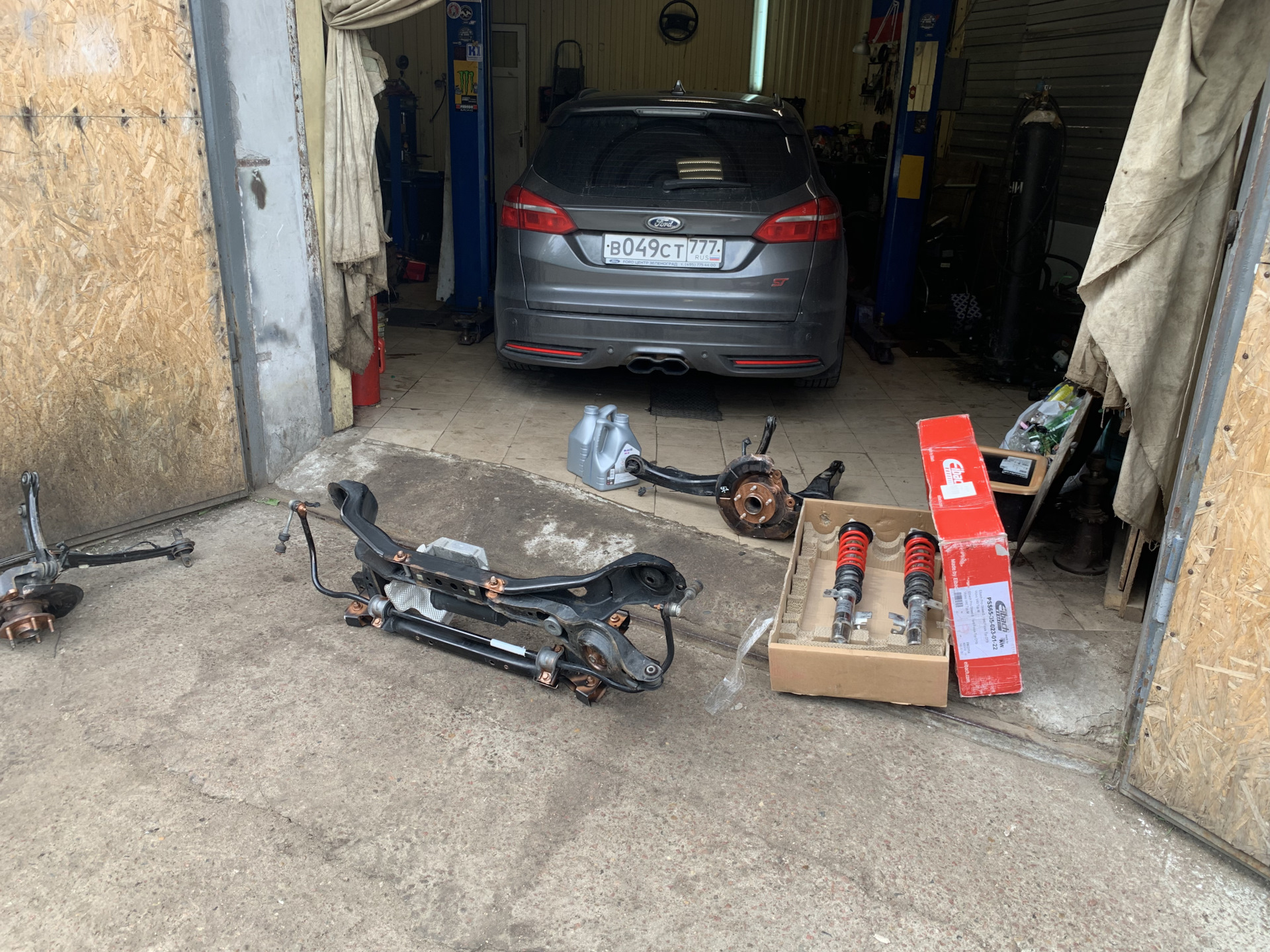

Небольшое отступление для владельцев обычных фокусов, если хотите доработать заднюю подвеску, и закрались мысли, какие пружины или аморты купить — то знайте, первым делом я бы заменил бы заднюю подвеску на СТ в сборе! С Польши сейчас привезти и растаможить будет стоить около 30-40 тысяч за почти новую заднюю тележку))
В общем в апреле заказал, через полтора месяца получил), купил так же койловеры от хэтча, Ейбах-про Стрит, сами аморты изготовлены не безызвестной компанией KW)))
Собрал все это богатство, и начал искать, кто же сможет мне все это поставить, Александр сказал что свободен, и я повёз всю эту красоту к нему))
Процесс СТ лизации подвески занял день) благо успел на сход-развал, и после того как выгрузил свою старую балку домой, реально кайфанул от управления сараем!
Похожие эмоции были при свапе))
В общем и целом, койловеры, пусть не самые дорогие, но и не китайские — это круто!
Машина стала ощущаться спортивной.
И теперь есть возможность регулировки жесткости и клиренса)

А какие углы подвески ты сделал?
На СТ рычагах и этих винтах по 1,5 градуса наклон получился, (развал)
Аналогично!)
А как вы с Польши запчасти заказывали? Можно допустим там заказать стойки передние?
Сайт izap24 тебе в помощь

Я запутался) а что за задние пружины теперь у тебя стоят, красные которые?)
Технорессор💪🏼)))😆 от них не жалко полтора витка отпилить)) но они в 3 раза жёстче чем h&r
Божечки мои) Это из рубрики, что в жизни надо попробовать всё! Да техно и вправду не жалко пилить.

Круть! Какие первые впечатления от зада ст? Поподробнее бы.
Ощущение что машина теперь вообще не крениться и не раскачивается! При этом нет излишней жёсткости. Совсем меняет характер машины, а именно при прохождении поворотов и съездов) хочется ввинчиваться и ввинчиваться! Снос есть, но его граница намного дальше овоща, и его легко спрогнозировать
Я смотрел на зад от ст, но после замены ступиц и расширения колеи на 30 мм на сторону, все стабильно. Может у универсала зад тяжелее и это более критично? Может я со своим мотором так не нагружаю шасси. Пока забил в общем. Вперёд поставлю завтра эйбах, посмотрю что выйдет…
Там просто отличается все! Начиная с сайлентблоков, других кулаков, рычагов, и стабилизатора)))

Размер колеи не изменился, рулеткой мерили)
Нижний отличается, и задает более агрессивный развал колёс.
Стаб реально даёт ощущение устойчивости, и после теста на треке, стало понятно, что с такой подвеской гораздо проще проходить повороты и змейки, я думаю конструкторы намудрили с подвеской, чтоб и в шашечки погонять можно было и спокойно поездить.
Видимо необходимый развал, в данном исполнении сохраняется в допуске при более низком клиренсе.
Так как если сток фокус ронять — всё расползается за рамки, затем и ставил себе регулируемые рычаги.
Стаб — да, себе от мазды мпс поставил.
Получается ± одинково тогда, так как углы я выставляю по st таблице, иногда играя со схождением — это применимо именно с регулируемыми рычагами.
