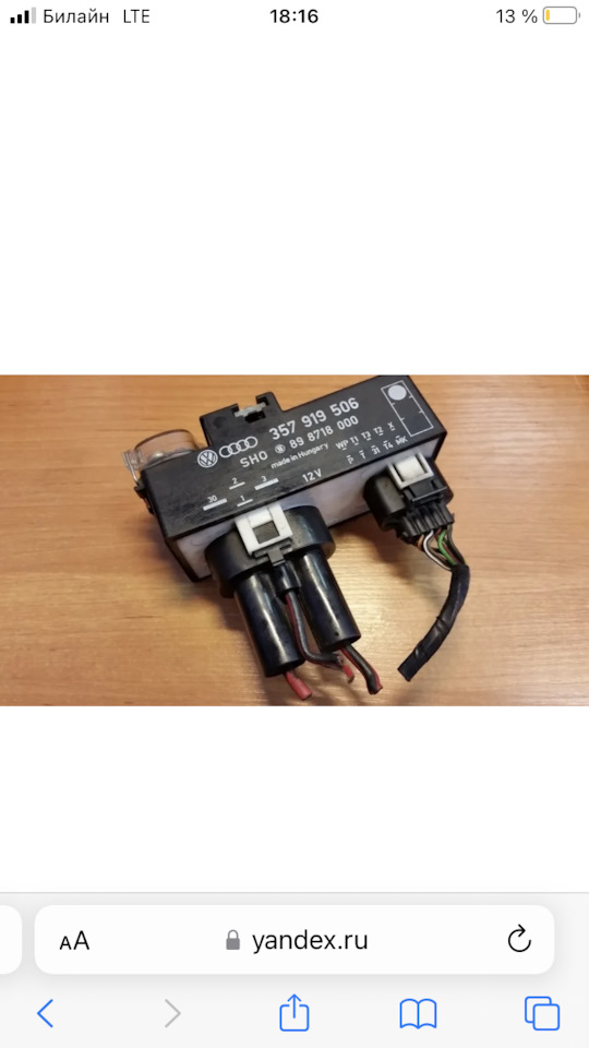

в прошлом году выдернул какой-то кастомный кондиционер, который не имел возможности дозаправки, да и по электрике непонятно было что куда. собрал всё на оригинальных запчастях от passat b4, но проводка под вр6 своя, её найти не удалось, да и очень пришла…
сейчас снова жара и решил доделать кондиционер.
полез в проводку вентилятора радиатора — а там ужас — всё нас скрутках, провода местами поменяны…
восстановил штатную схему, и всё было хорошо, пока не включилась вторая скорость — оплавился предохранитель в БРП вместе с БРП ((
хз что за предохранитель такой…
теперь вообще вынул поводку вентиляторов и полностью её перематываю
ну и БРП под замену — новый предохранитель не лезет — пластик залил отверстия (
вопрос назрел:
на разъёме вентилятора — 4 контакта
т.е. как будто 3 скорости. проводка тоже на 3 скорости.
но по каталогу запчастей и на электрической схеме — 2 скорости. на вентиляторы 4 контакта, но на одном (средняя скорость — сопротивление бесконечное) не пойму как должно быть в итоге?

Он плюс не с брп берет )))
с БРП в том числе
Нет у меня было 3 вр6.
Есть куча всякой электрики
если в БУВ — тогда не с БРП. у меня старого образца без БУВ. предохранитель на 30 ампер и реле в БРП.
а что есть из электрики на продажу?
У тебя 2 реле стоит бпр там идёт активация реле управление реле
Предохранитель я не помню вроде 20 должен стоять или 15

Вентилятор двухскоростной.
Вр6 3 скорости всегда было
Вот такой
вот его найти тяжело, а чтобы ещё и проводку под него — вообще нереально
Ну 2х скоростной поставить 3 в нашем климате не включится если включится машина ходуном )) жесть полная я включал ради интереса на прямую )

Вот такой
Это на3 скорости. Модно такой же только на 2 поставить и будет гуд
А не старого образца эта проводка .
В районе бочка омывателя у тебя блок управления стоит ?
у меня старого, без БУВ.
я пытался найти проводку и БУВ от кондейного ВР6 (ну или другого мотора на котором есть выход на электропомпу) — безрезультатно :(
У меня комплект от климата проводки есть кондей надо смотреть что то вроде было
Так насколько я знаю на vr6 и должно быть 3 скорости ?
смотрел по каталогу и номер вентилятора — он бьётся как 2х скоростной. и по каталогу запчастей на мою машину выдаёт 2 скорости.
может я туплю…
