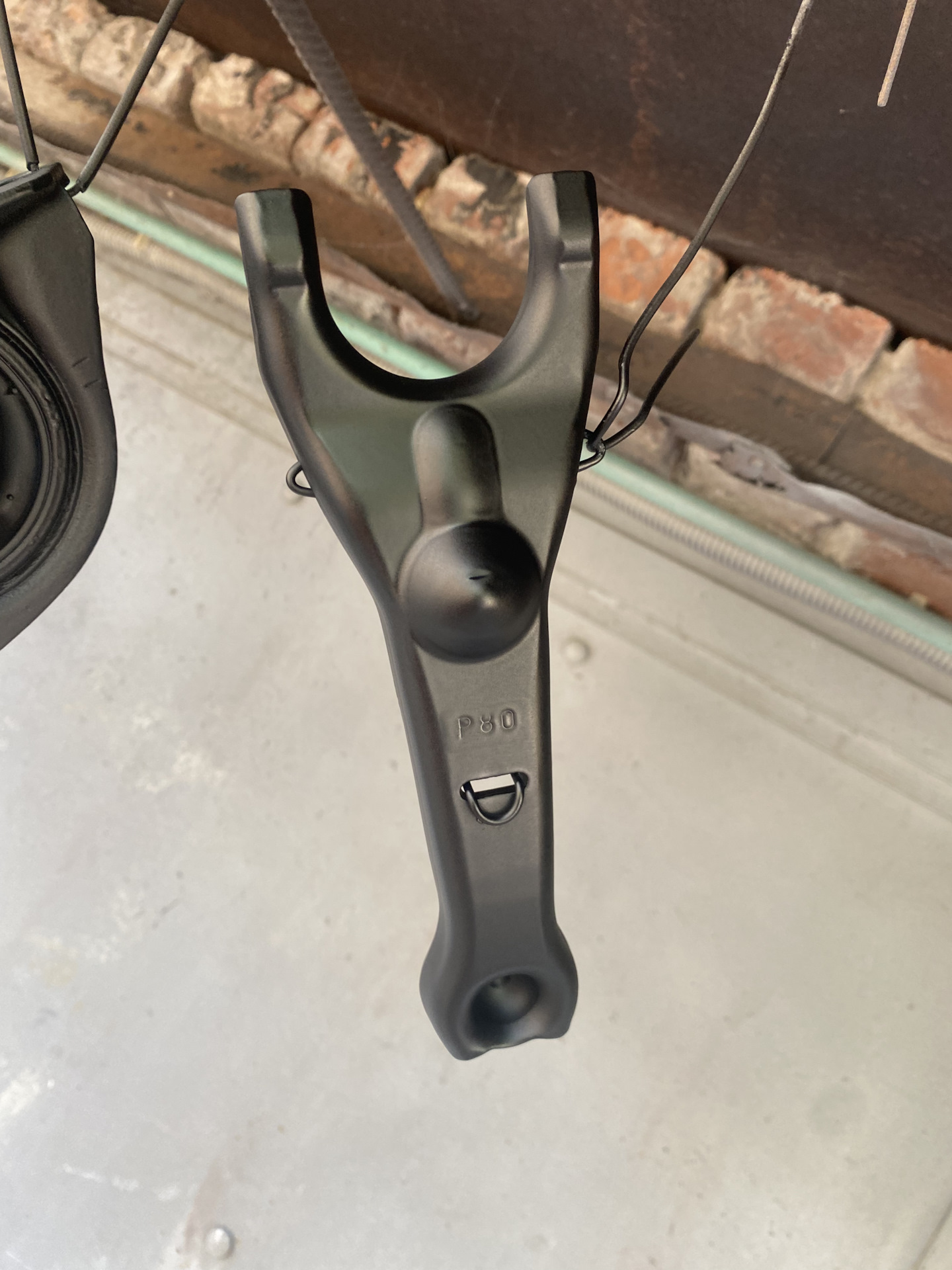

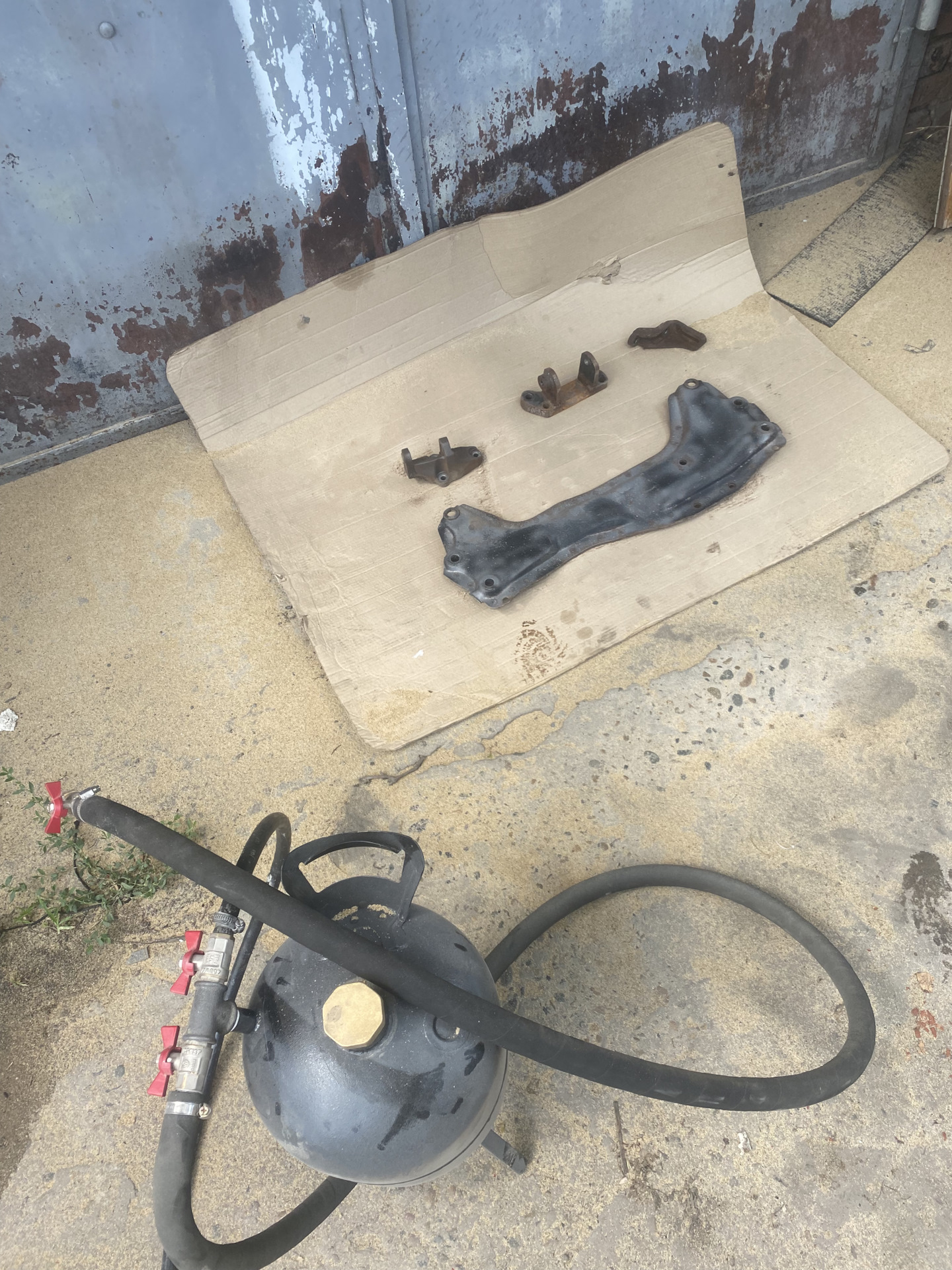

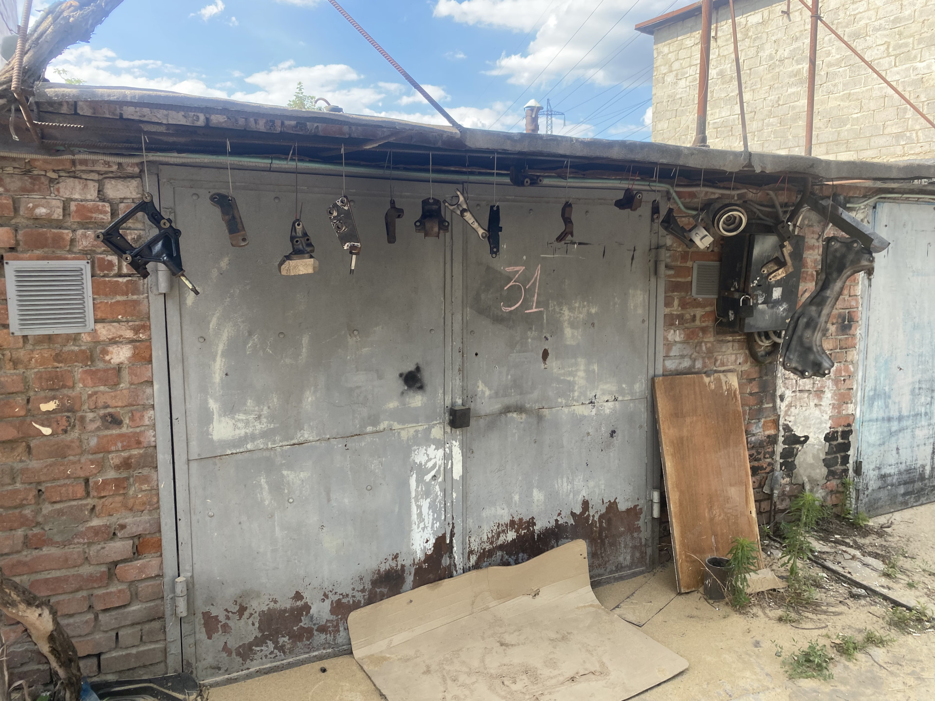

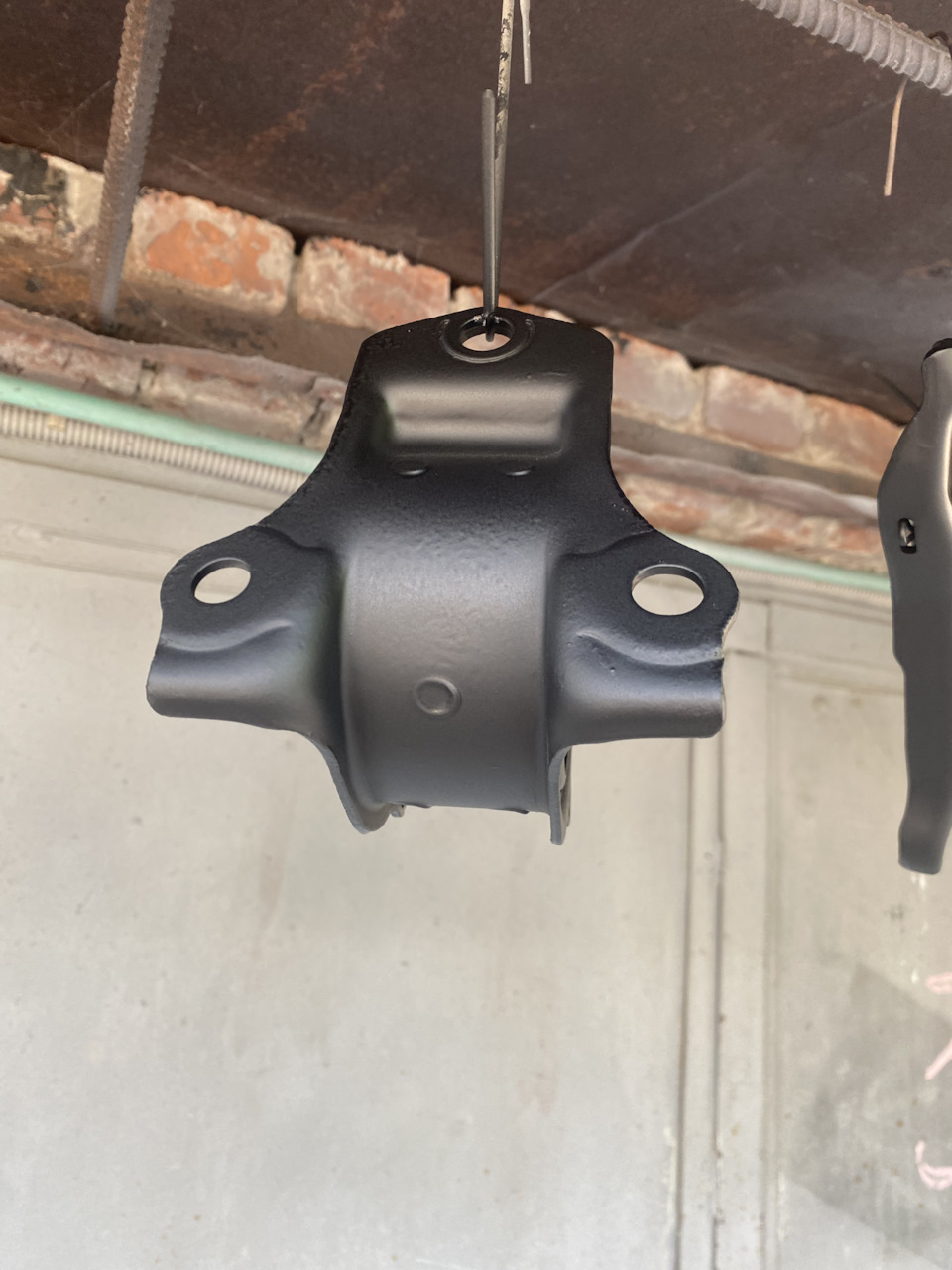

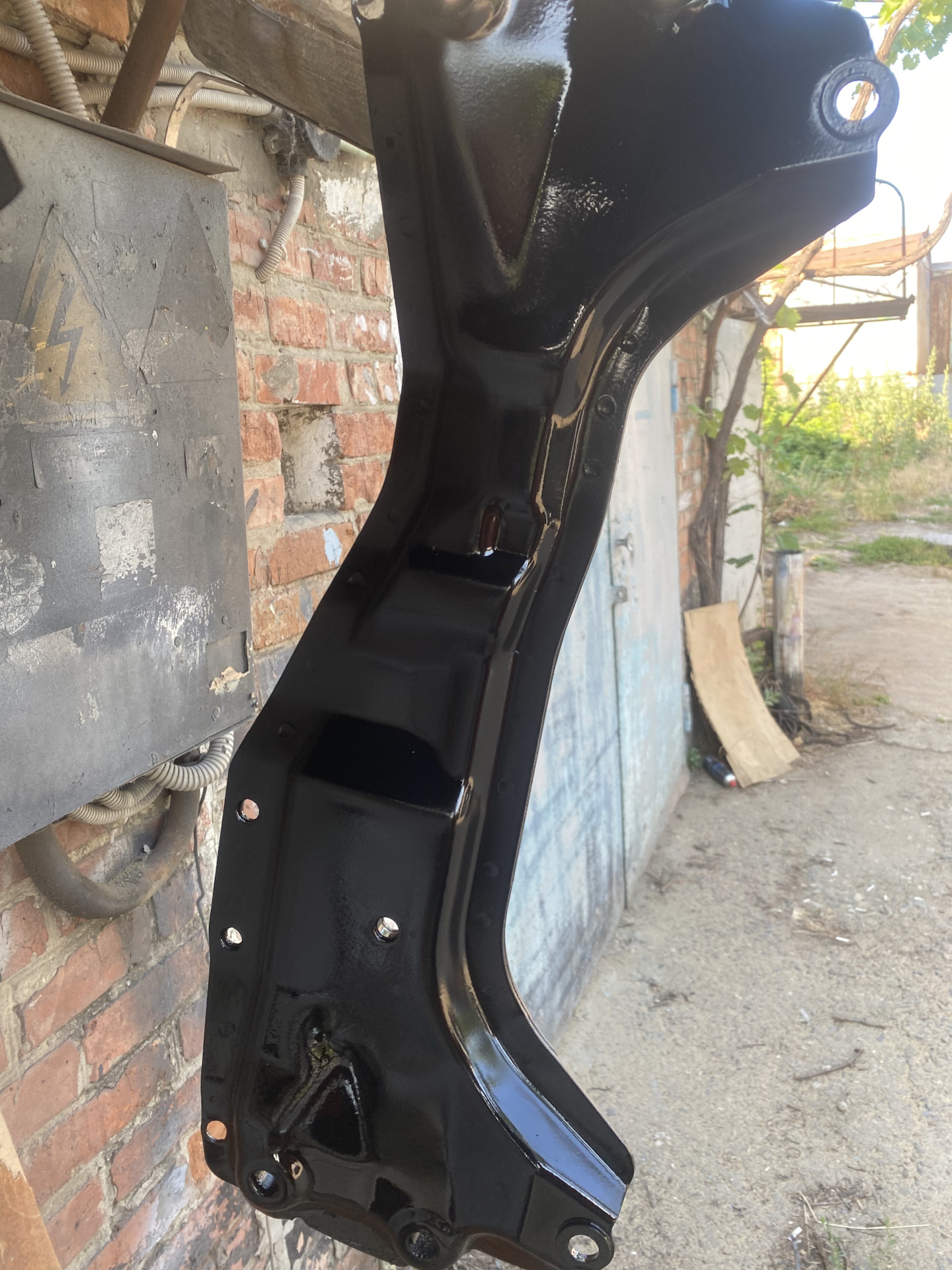

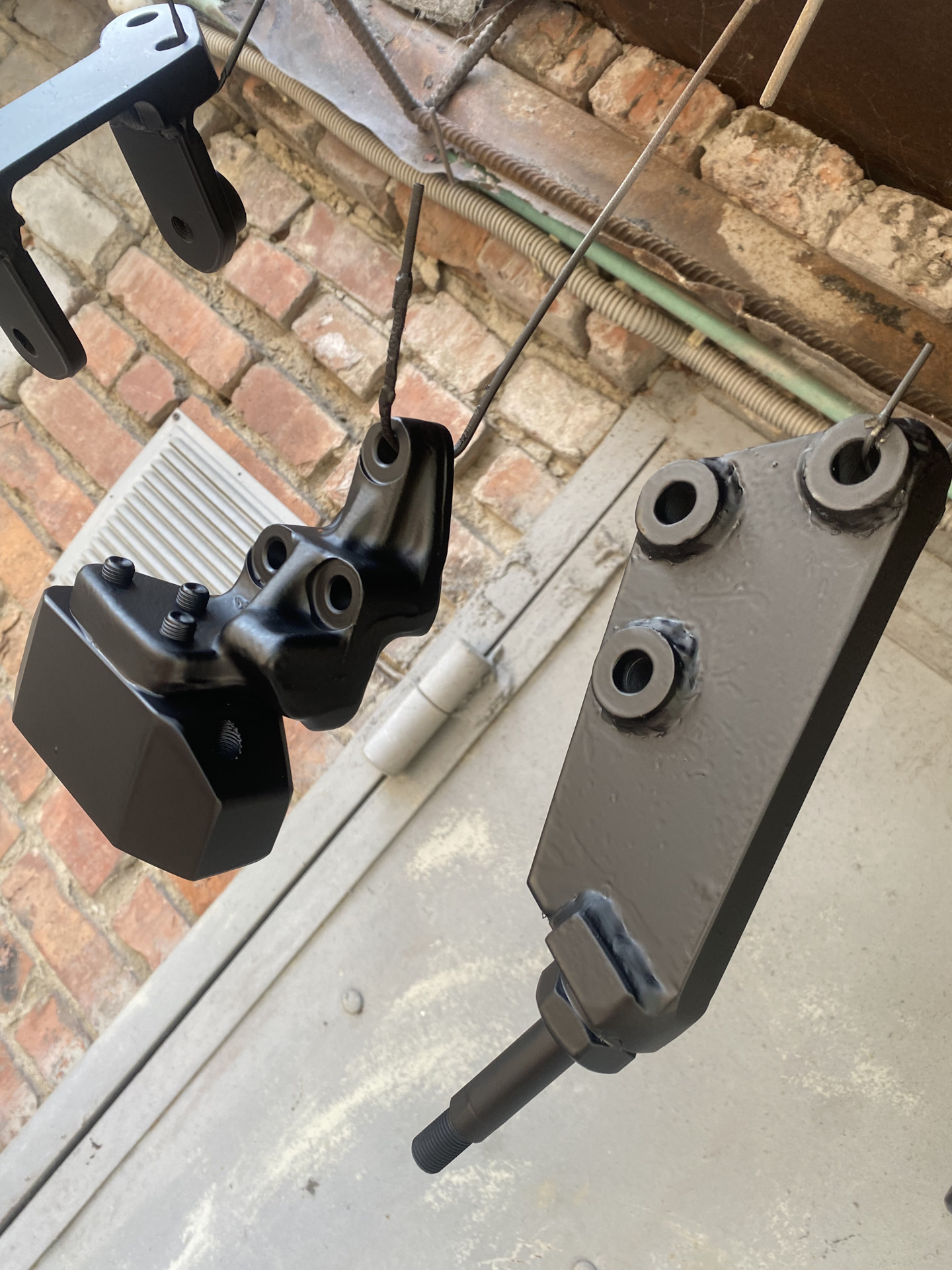

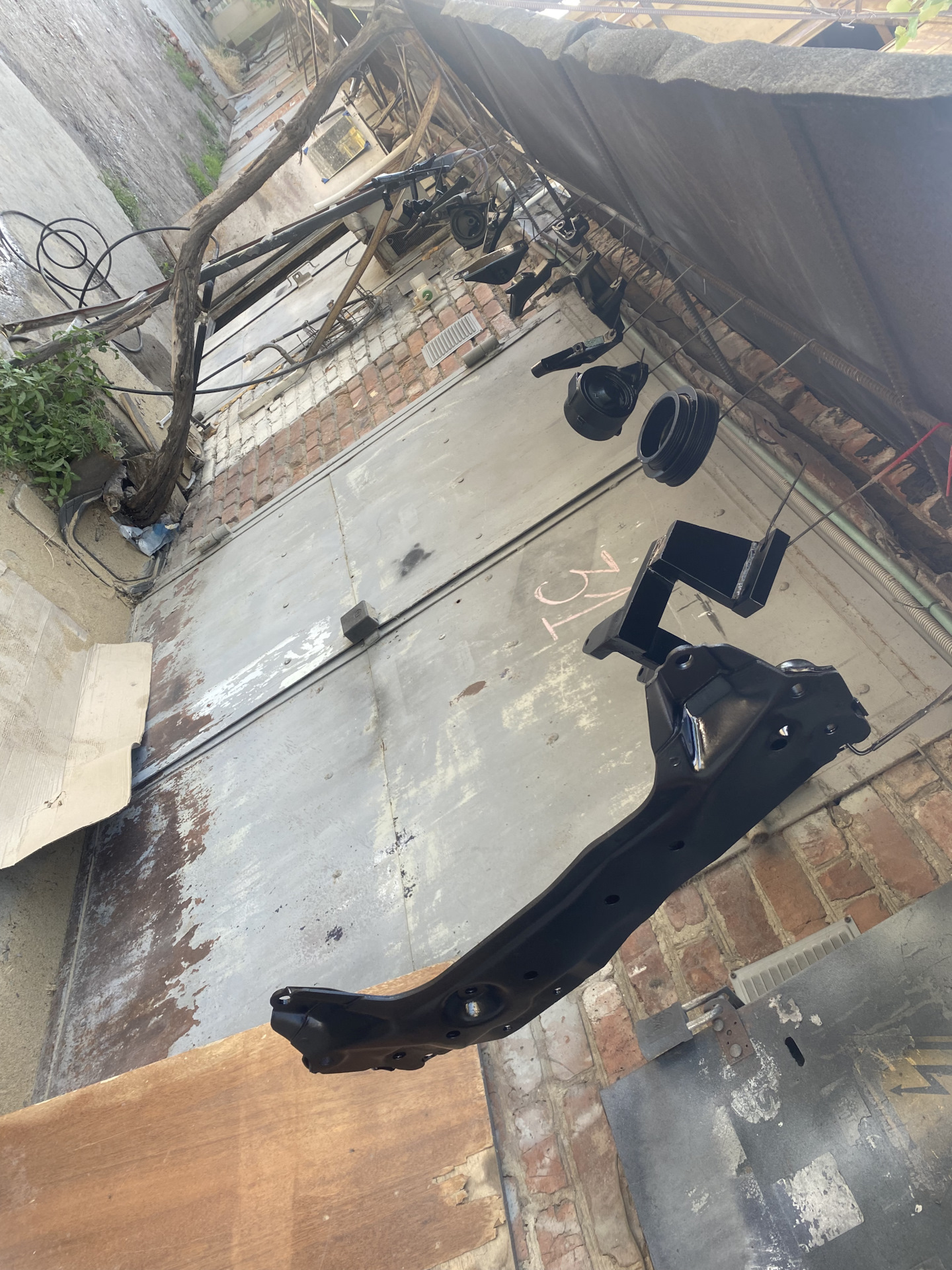

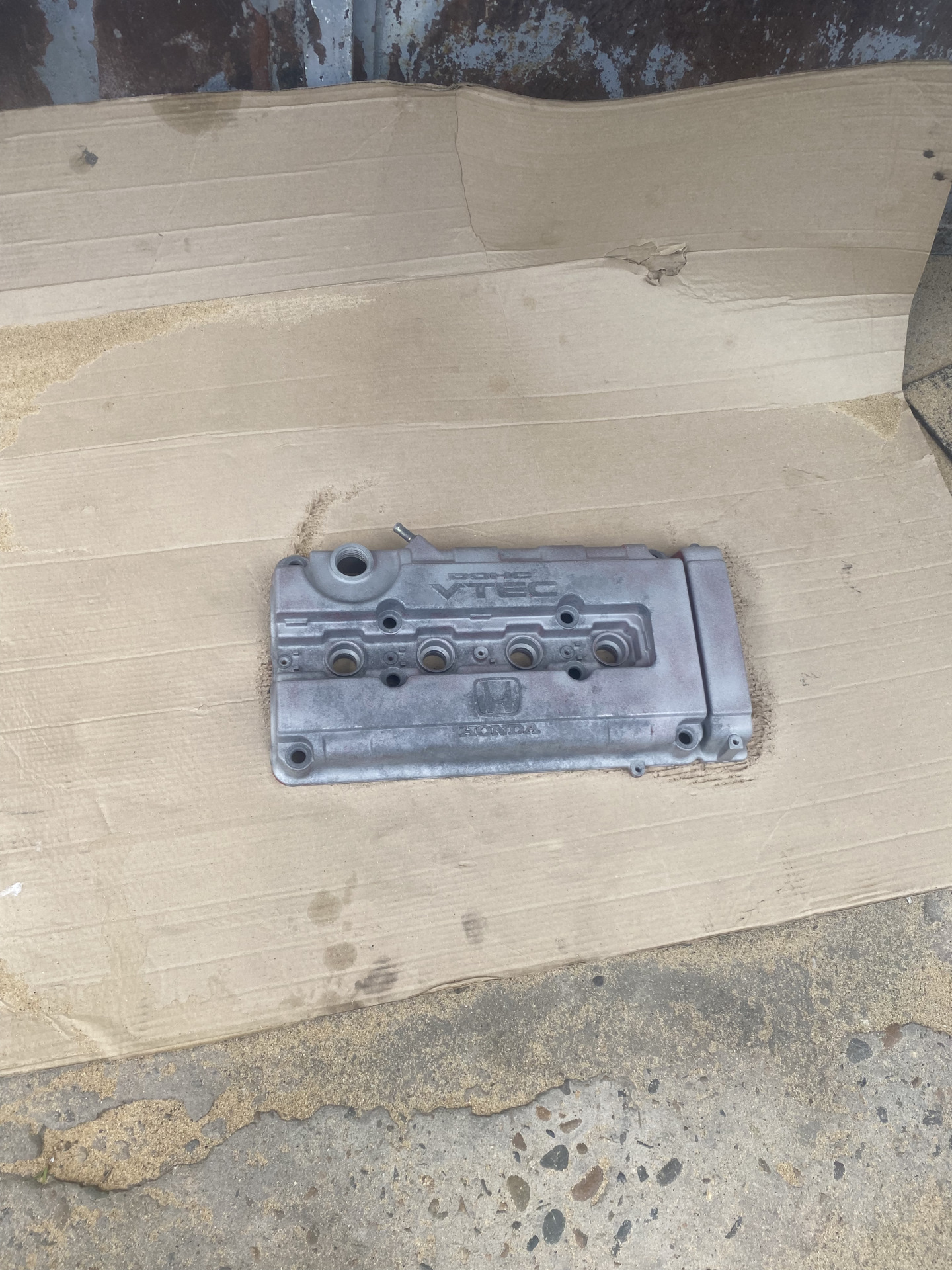

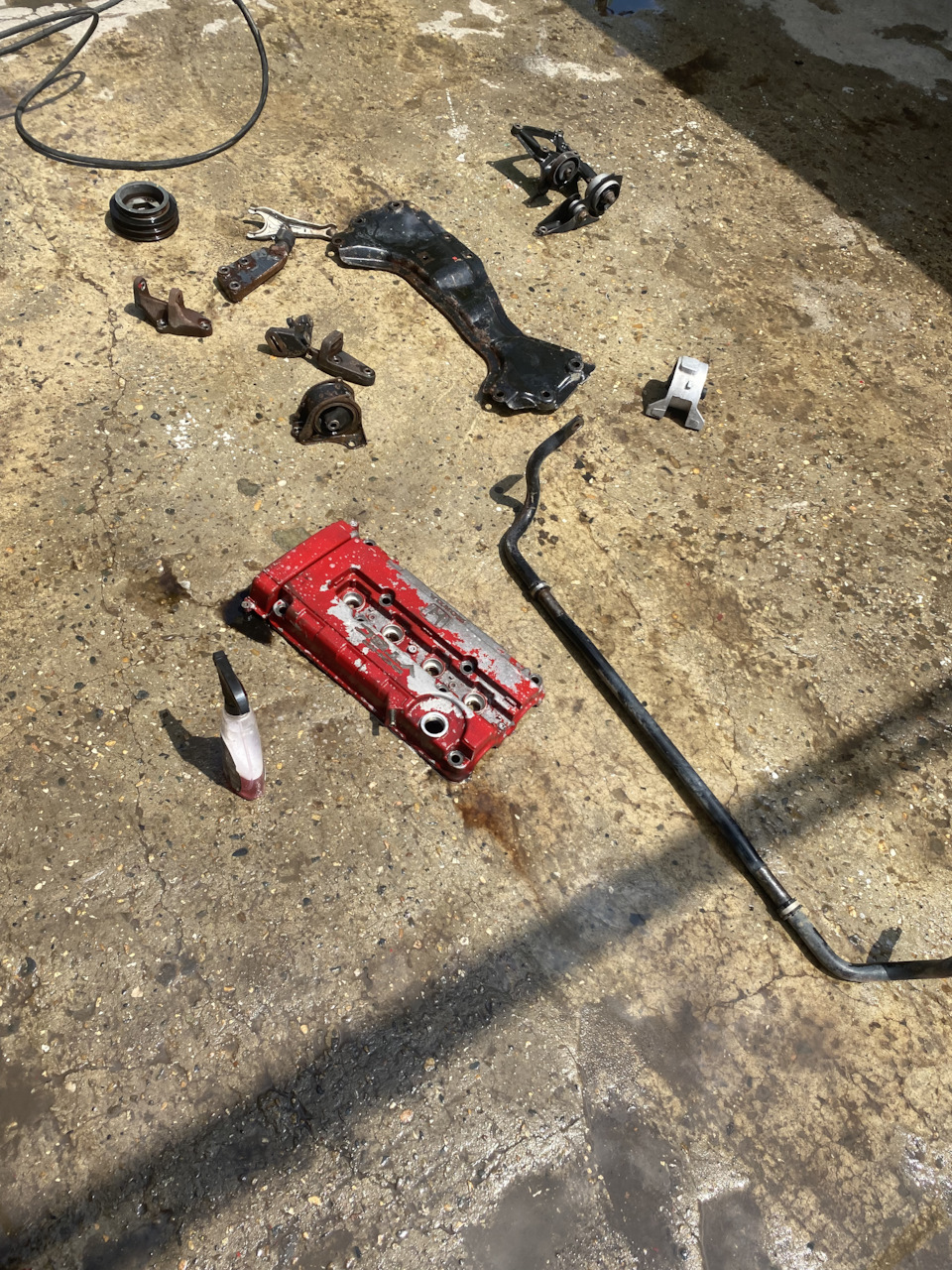

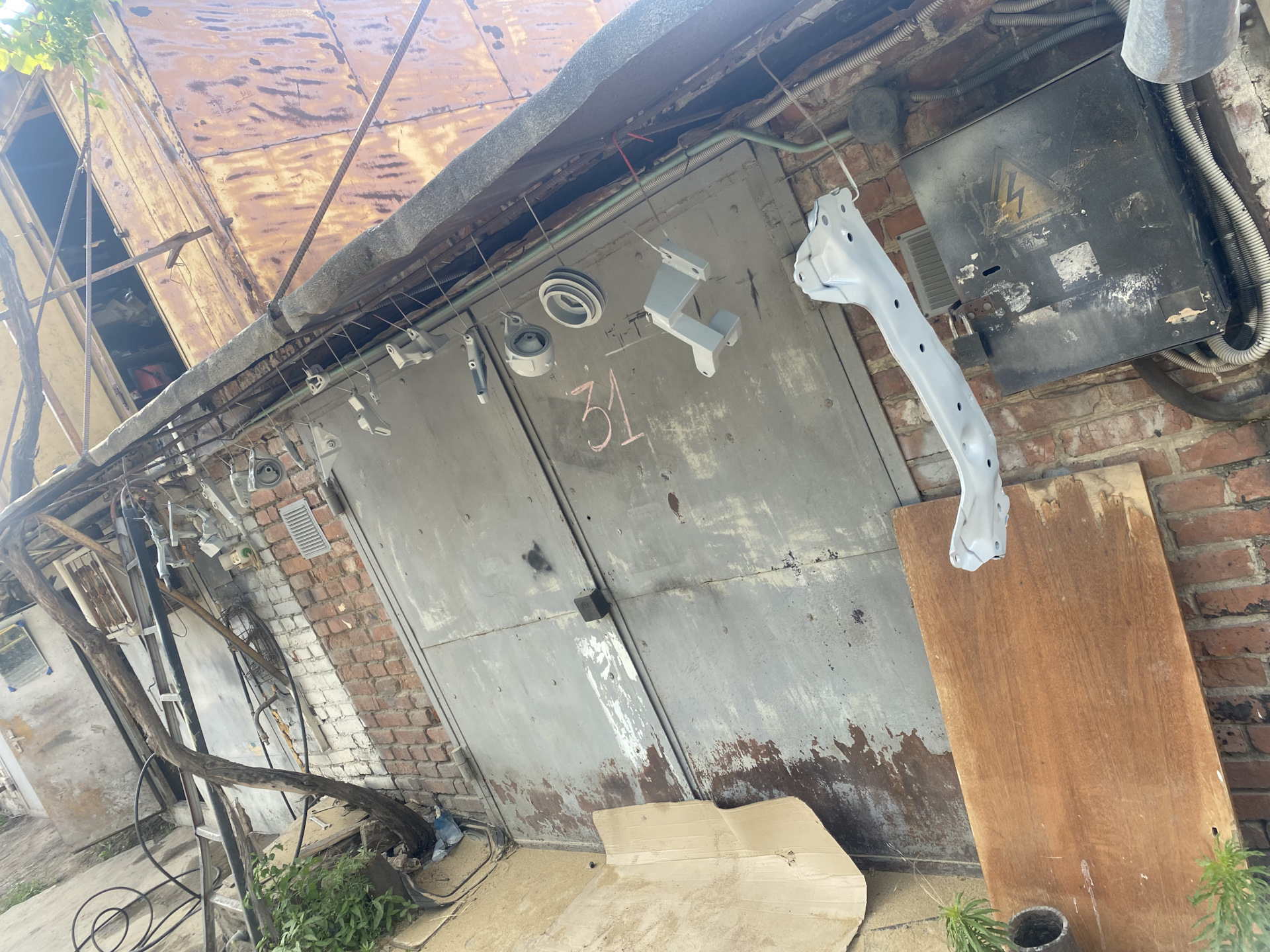

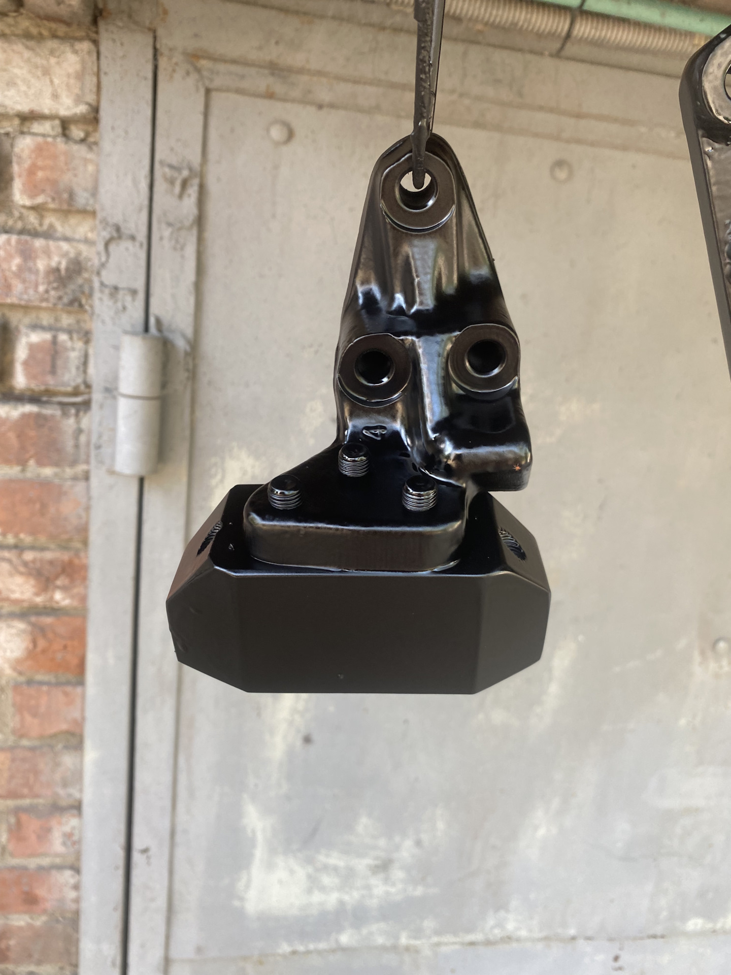

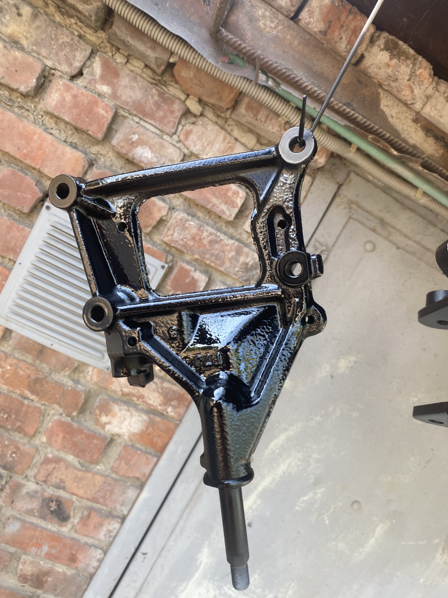

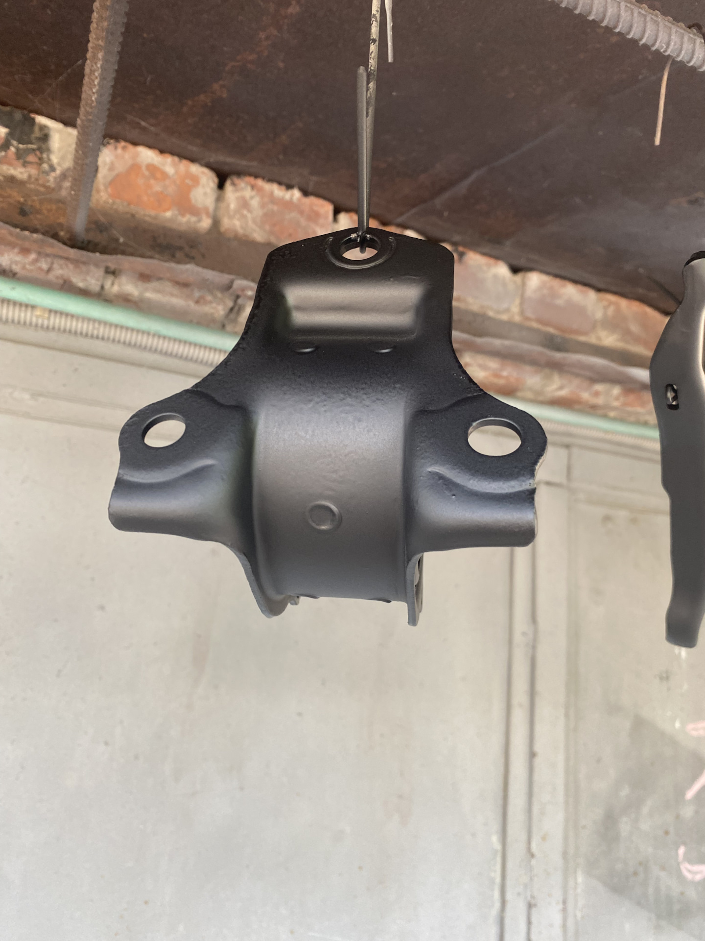

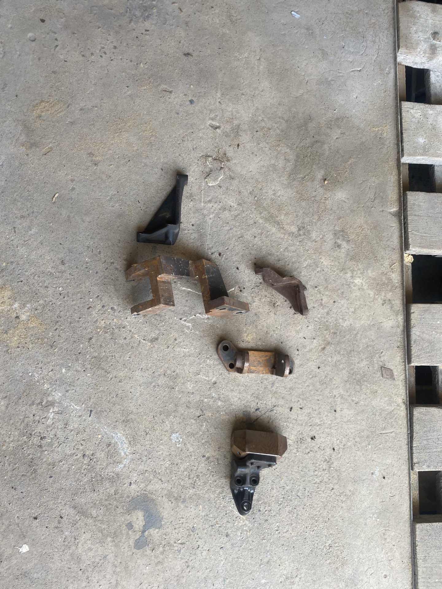

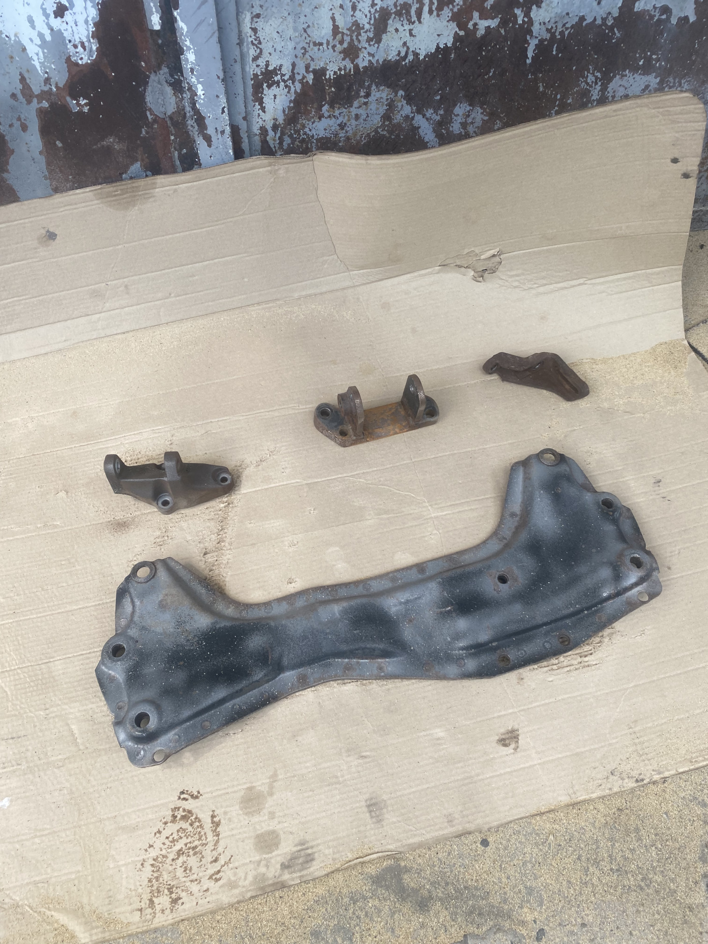

Всем привет. Пока ждём прокладки, сальники двигателя, решил подготовить всё для сборки, а именно все крепления подушек ( т.к они самодельные) подрамник ну и по мелочи. Взялся конечно основательно 😅. Отмыл все, отпескоструил, очистил, обезжирил и вперёд… : грунт эпоксидный, грунт акриловый, матовая краска и вишенка на пироге, под матовый лак закатал 😁. Высохнет и будет матовым все. Теперь будем пока собирать ходовую и электрику. Всем добра )

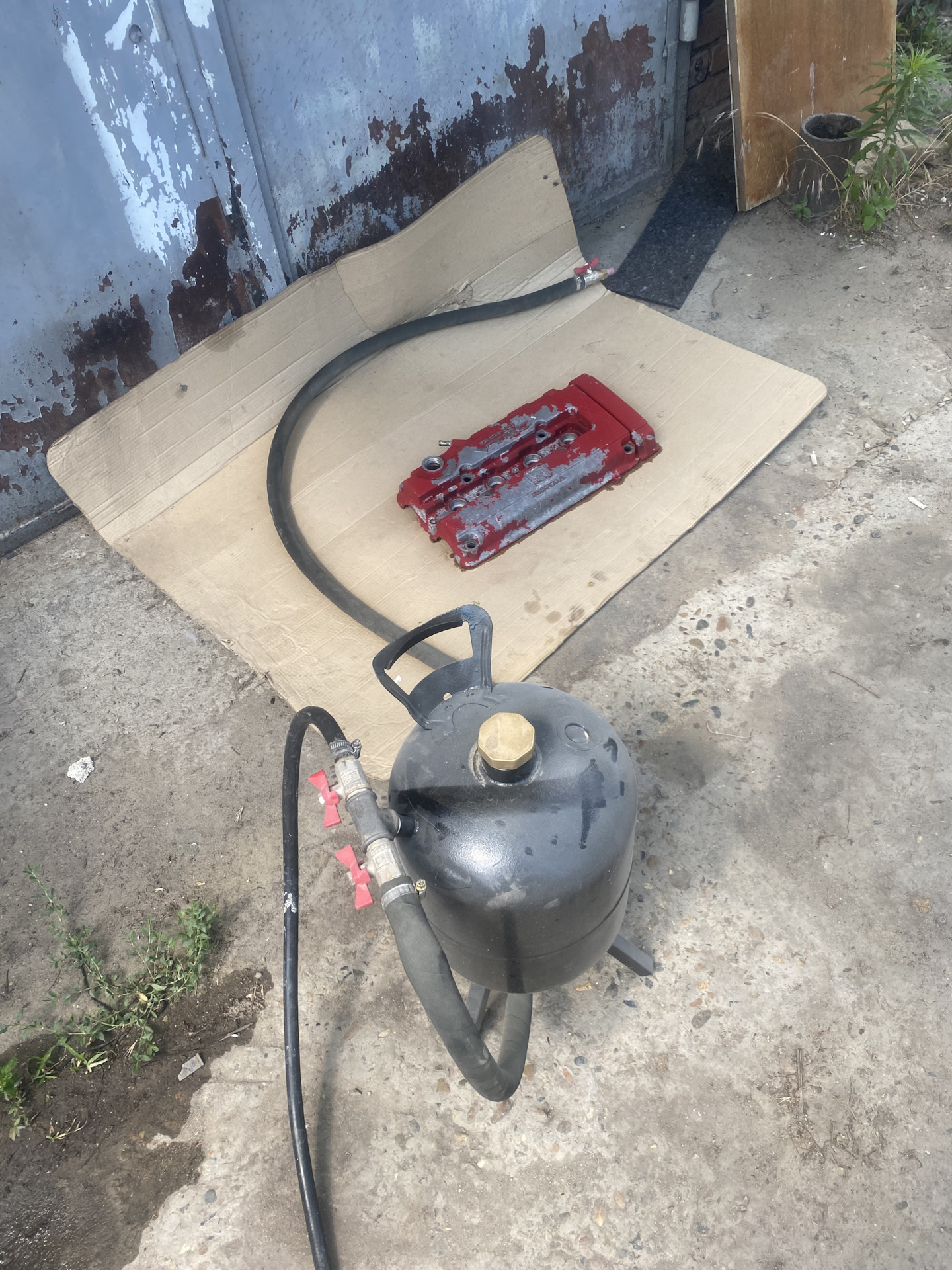

На пескоструе свеча на сопле ?
Да
Клас .я такой же собрал …песочит норм …правда иногда забивается .но это видимо компрессор воду гонит .осушителя еще нет …да и компрессор слабоват …так то он мощьный 380в но пока от 220 питается через кондеры так что мощь никакая почти

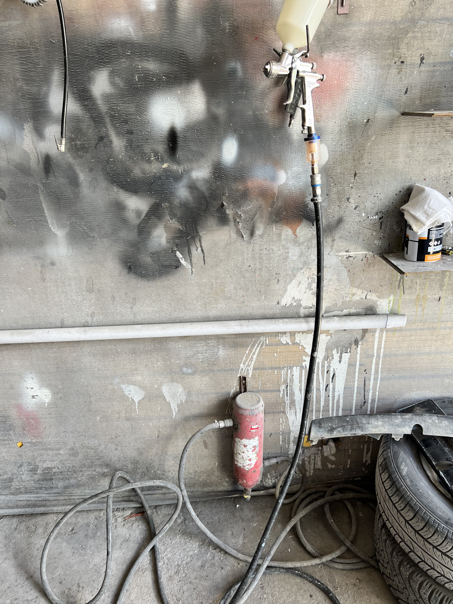

Я покупал пескоструй. А на компрессор у меня стоит два влагоотделителя т.к сам молярю )
А влагоотделители какаие самодельные или покупные ?
Самодельные. Внутри с нержавейки губки
Ништяк …то что нужно …я когда крашу то на пистолет ставлю маленький влагоотделитель как тут на фото такой же
Уже корюшку засушил. 🤣🤭👍
Пескоструй самодельный?
Да, но я покупал его
Эх блин чертежики с размерами на все кронштейны.
Та размеры могу снять, только вот зачем? Не думаю что кто-то тоже так заморочиться )
Зачёт👍
Спасибо )
