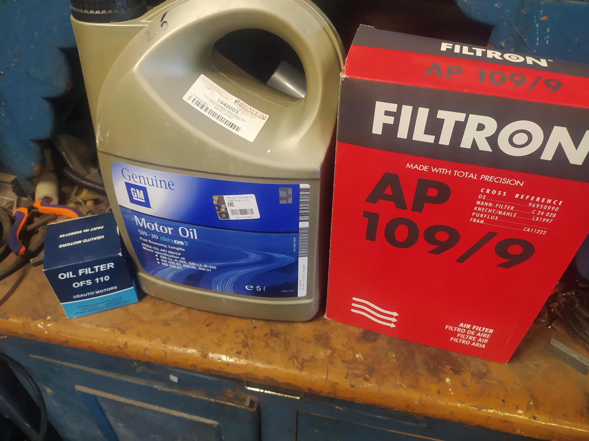

Пришло время менять масло ДВС
всё просто, резинку на пробке не менял, (хотя купил), т.к родная в идеале. Как то не нравиться мне работа ДВС на этом масле, зимой снова на Равенол .

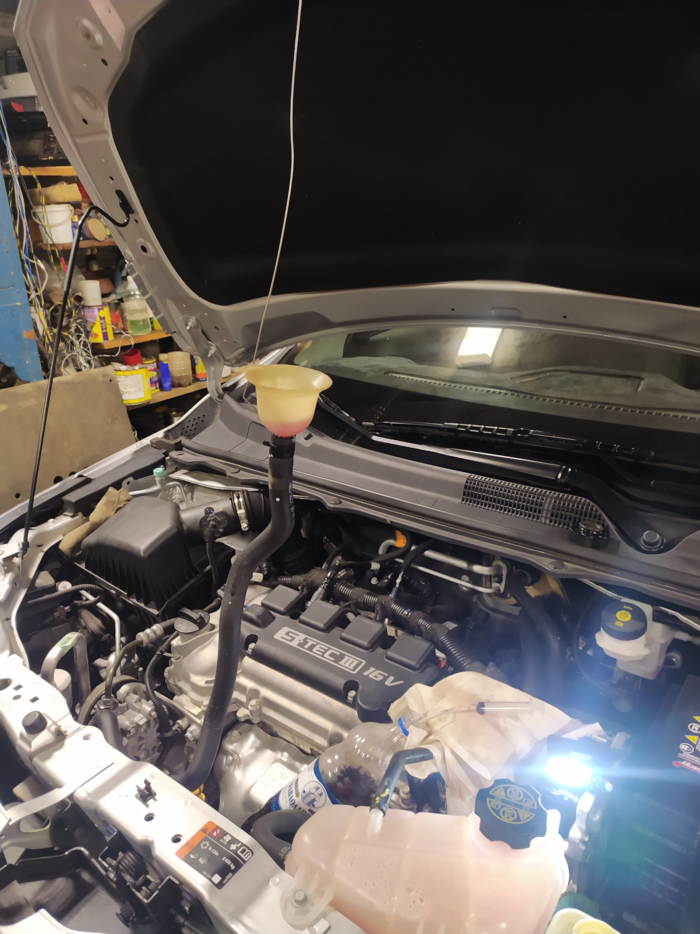

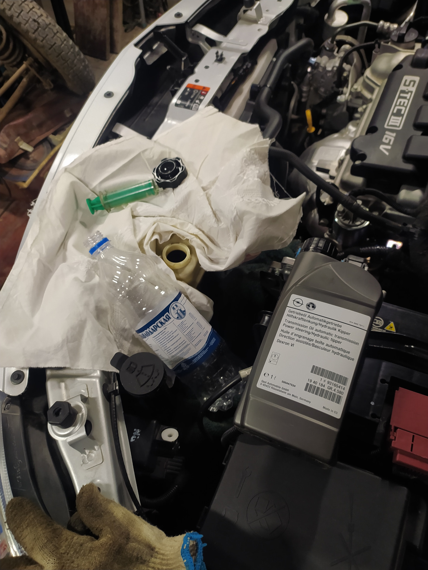

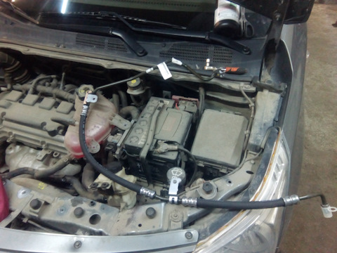

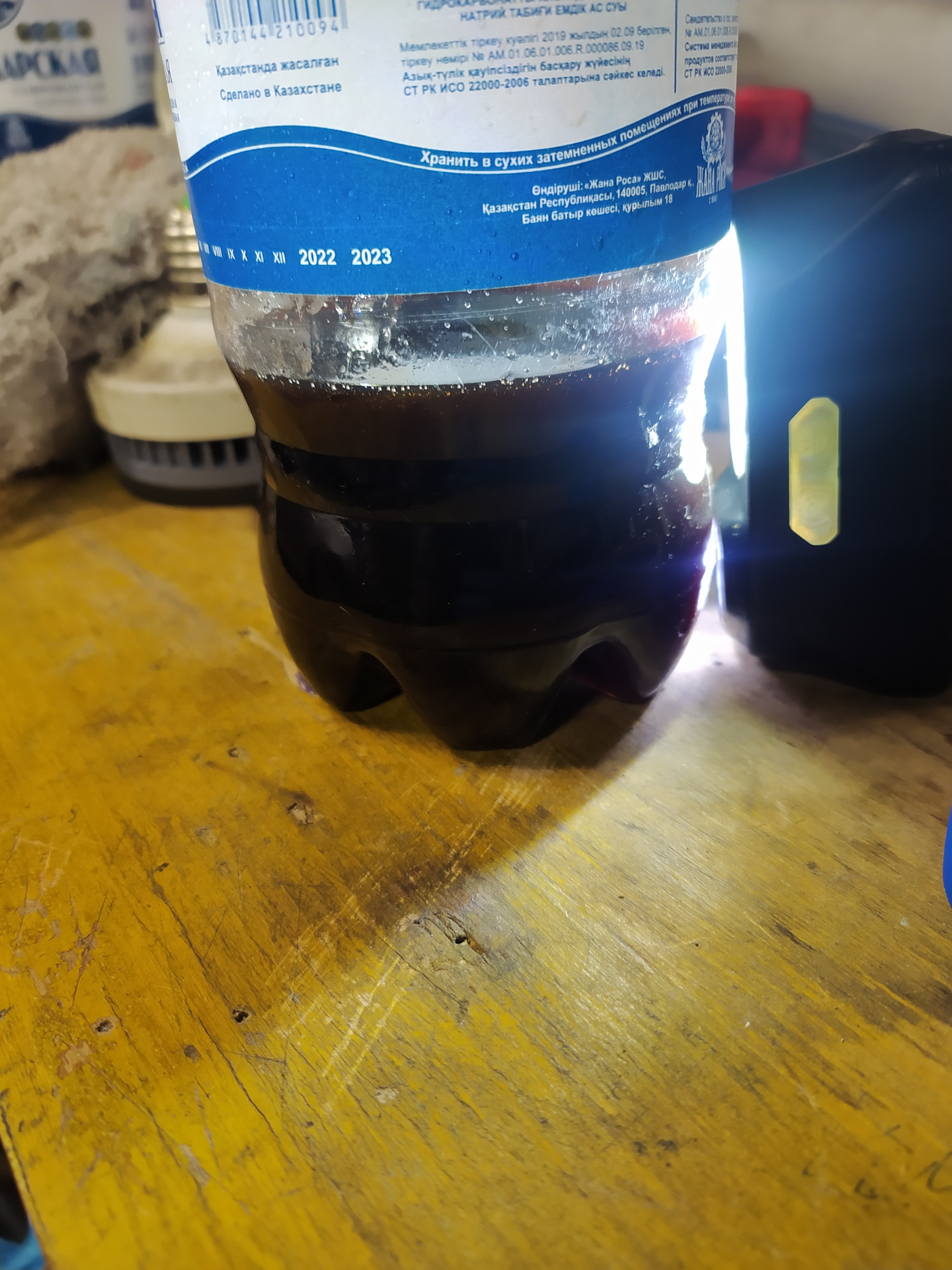

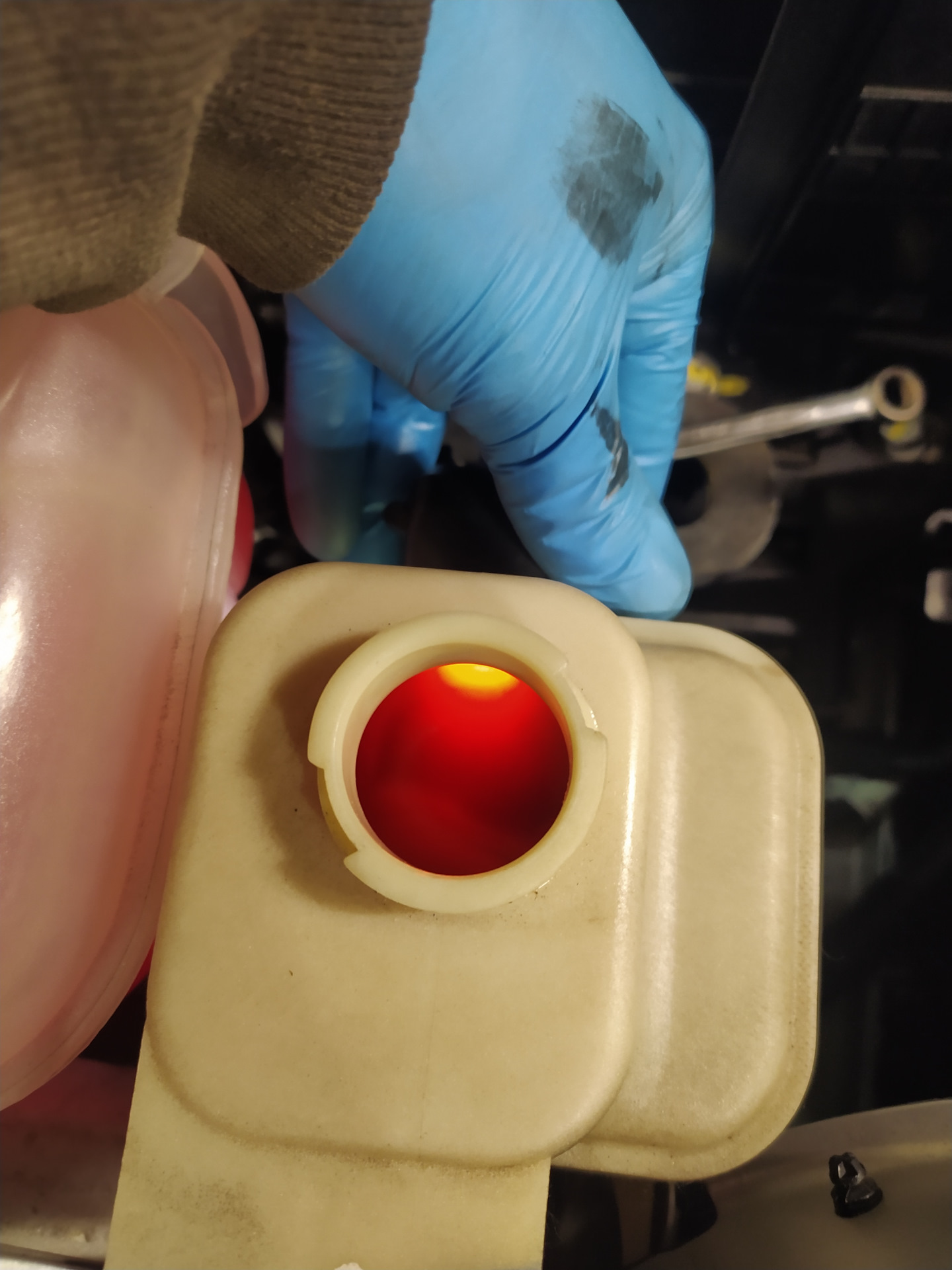

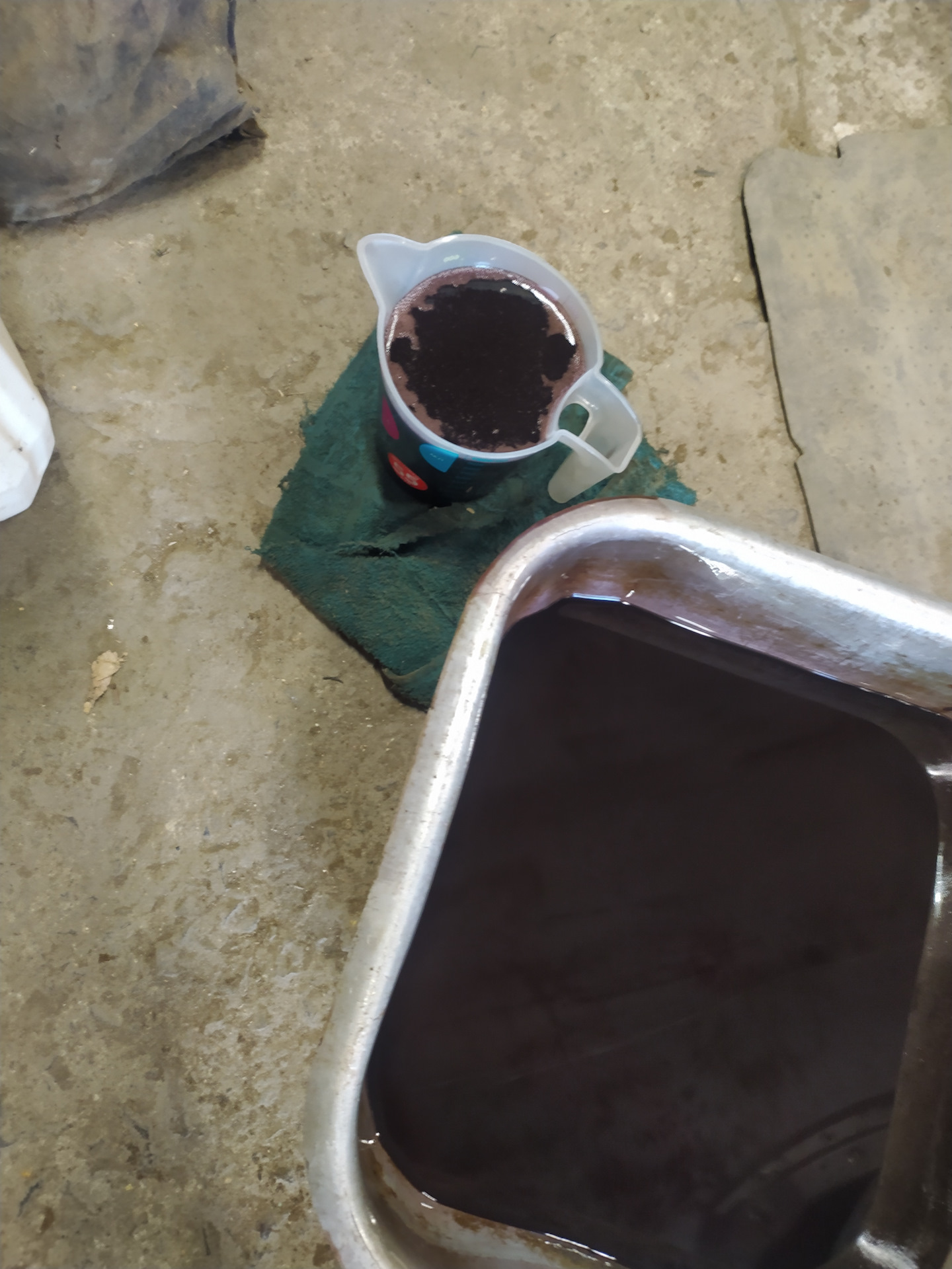

Также решил махнуть масло в Гидроусилителе, т.к темноватое слишком,
Передние колеса подвесил,

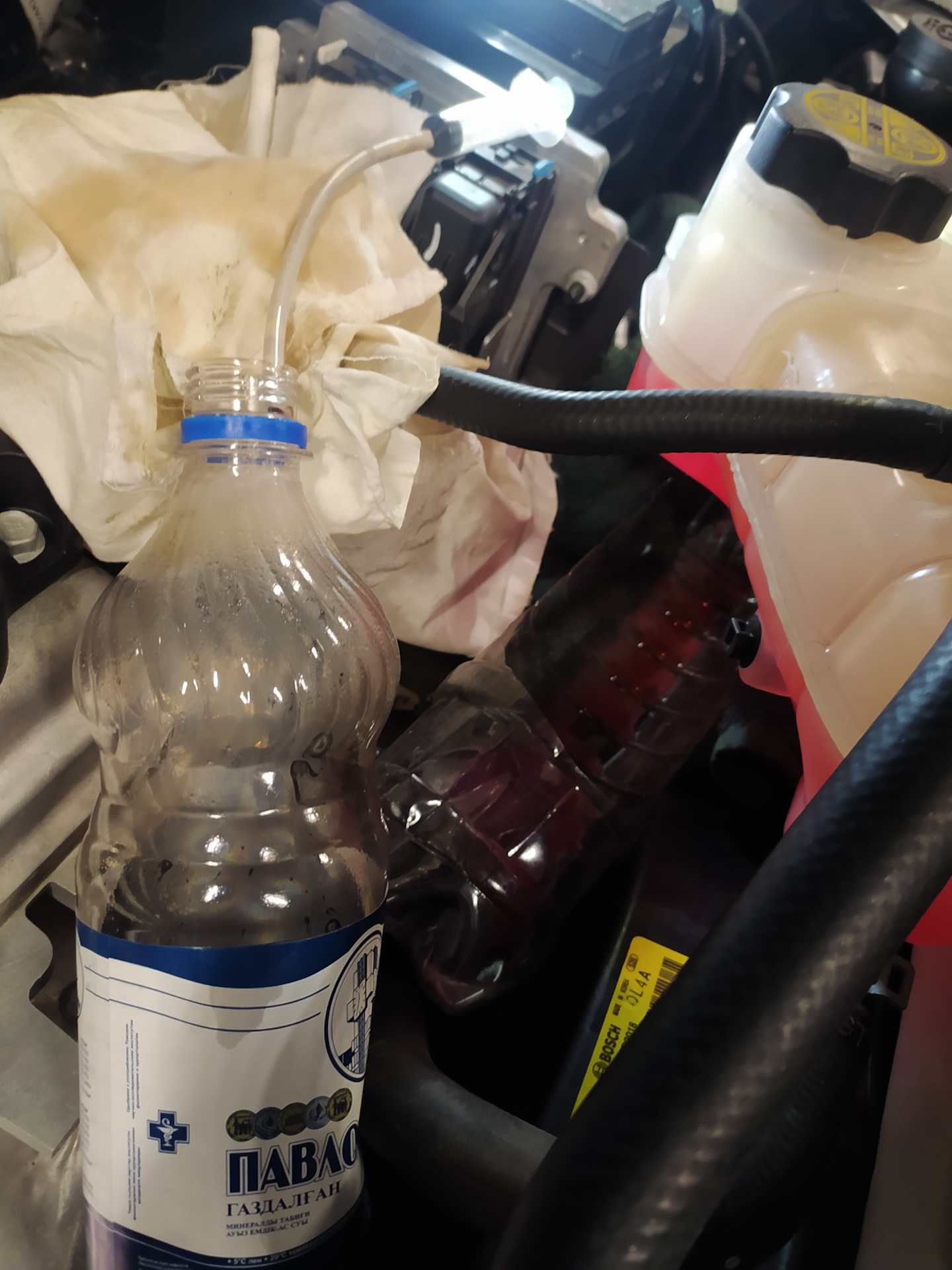

Из бачка шприцом в бутылку,

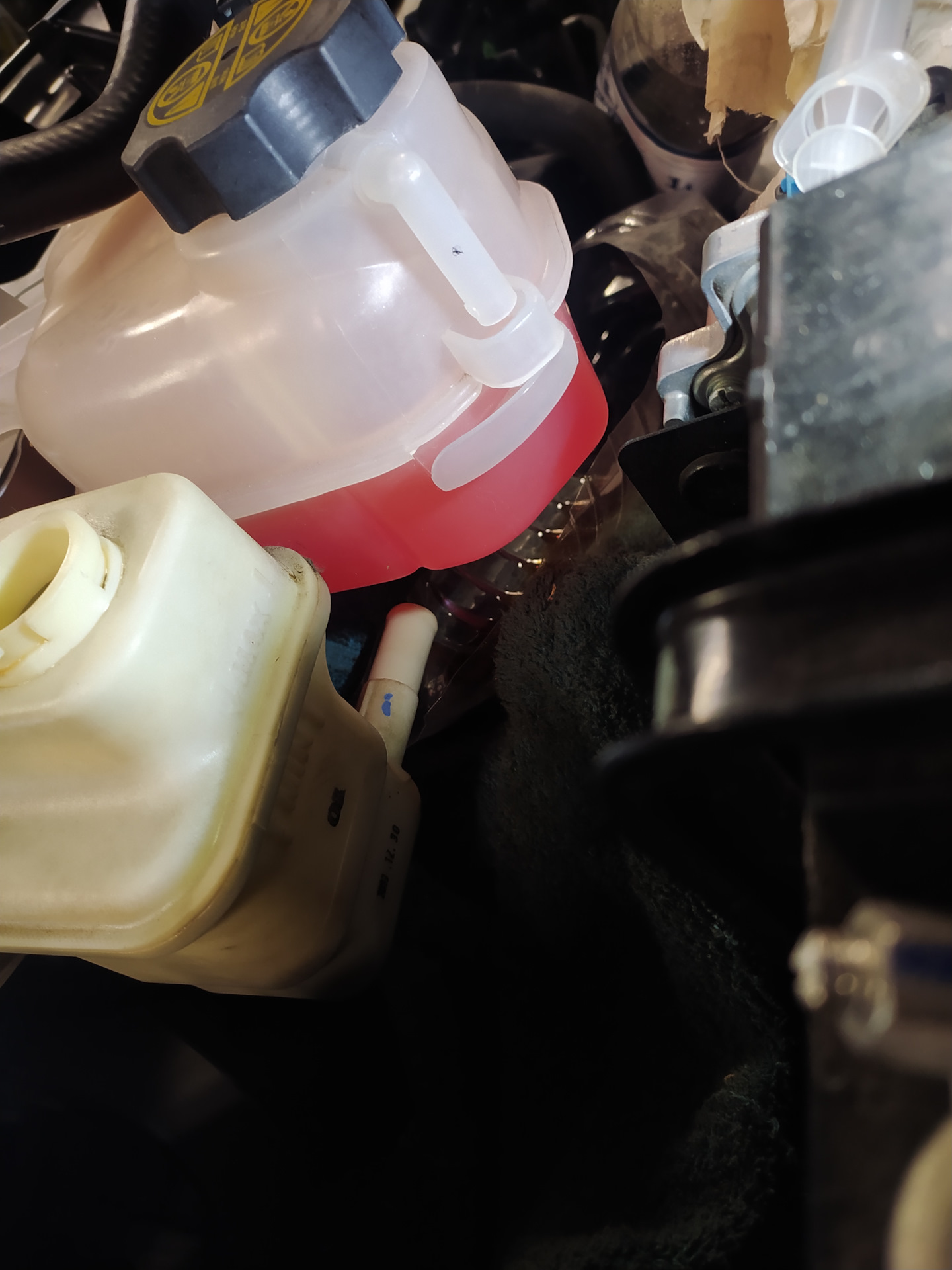

затем подставил отрезанную бутылку и снял боковой шланг, идущий на насос (подача)
Далее рулём туда сюда, и снова шприцем в бутылку, так выдавалось порядка 700мл, ставил воронку в шланг подачи, подвесил
Налил жижу, покрутил рулём, из воронки уходит, а из бачка льется, так налил мл200, пока из бачка не пошла светлая. Одел шланг, налил бачек до уровня, и снова рулём, пока не перестала уходить, только потом запустил ДВС и покрутил рулём, чтобы насос не маслал на сухую. Литра хватило для замены.
Большой разницы не заметил, только если чуть чуть легче стал крутиться руль.

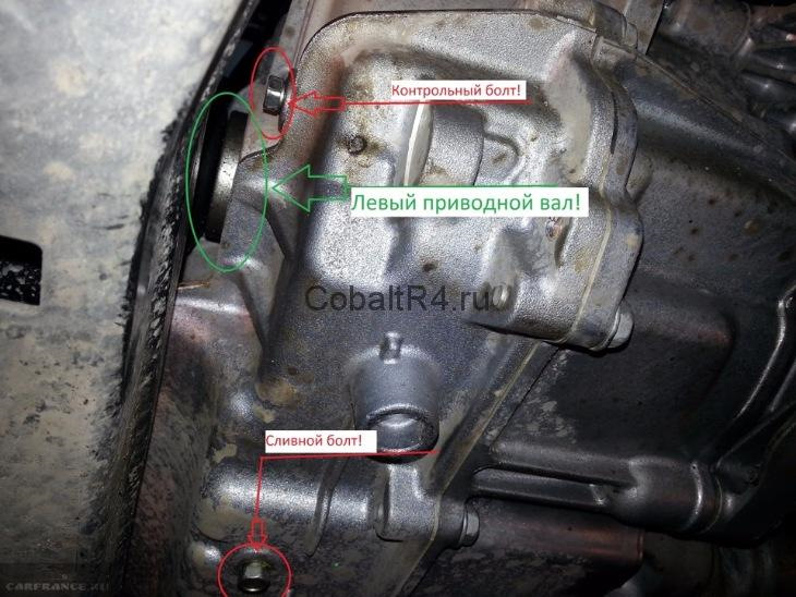

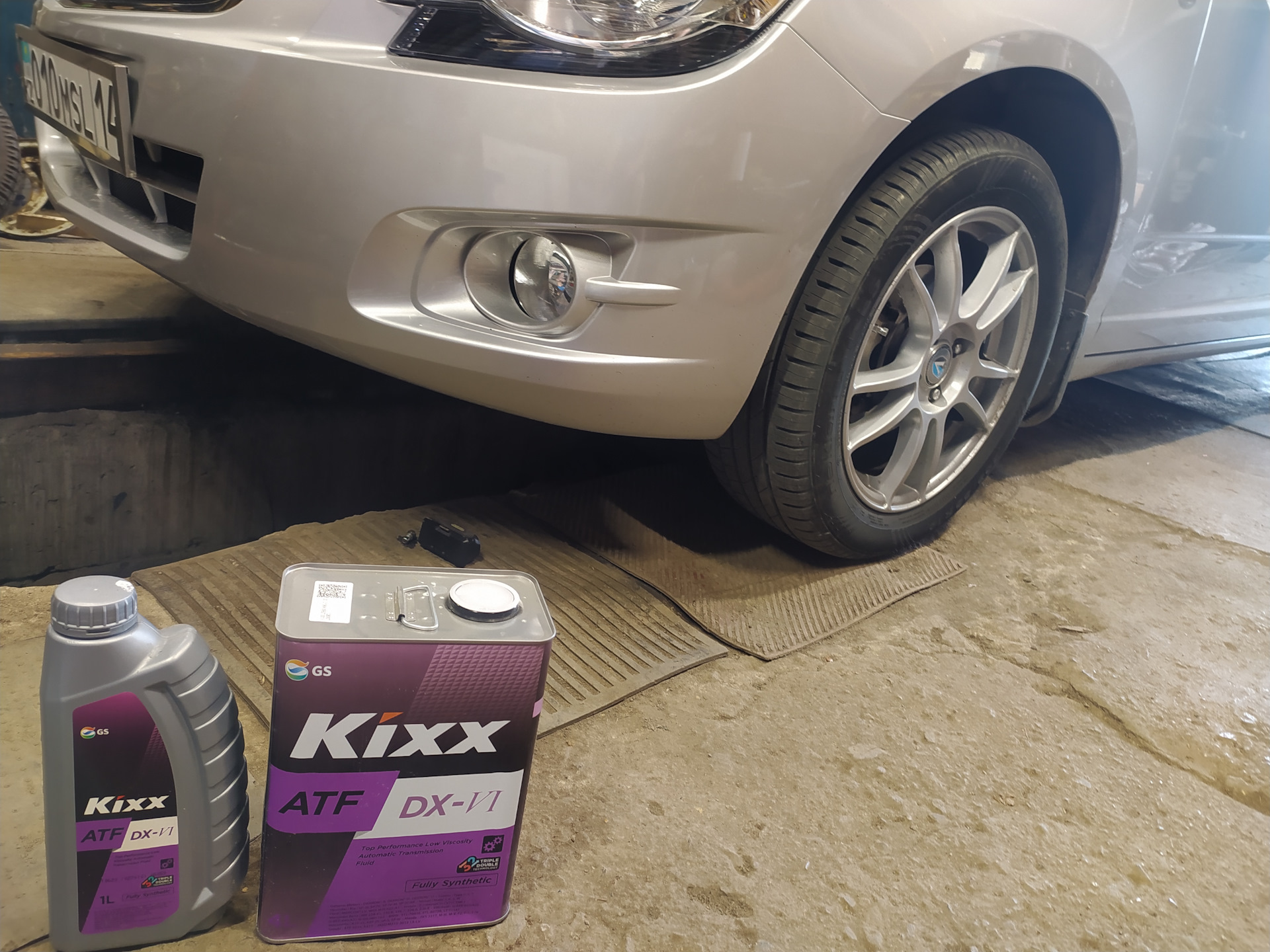

Также решил частично поменять в АКПП.
слилось 5.5 л
частые короткие поездки и пробег 28.5 т.км. Хуже не будет. Слил, залил, погонял по положениям, проверил уровень, потом прокатился и снова замерил уровень. Лишнего сверх уровня не лил, и как то нелогично лить выше контрольного отверстия. Переключения стали плавнее менее заметны, это факт. Подкапотка чистая всё делал аккуратно обкладывая тряпками, даже мыть не пришлось. Всем Удачи На Дорогах.

сколько зашло литров в двигатель и на каком месте уровень по щупу?
3л, на средней точке
вот у меня также ровно 3 л входит, и тоже на среднем по щупу. А то пишут тут некоторые…
Самый нормальный уровень! Больше и не надо)
а что не так в работе ДВС на этом масле?))
Как то громко работает на Холостых в районе головки., До замены тише было
может натяжитель набить смазкой…он шумит?..)
Нет, именно КШМ громче работает.
нижний шланг можно было снять с бачка и обойтись без шприца — литр-то поди нудно им откачивать
