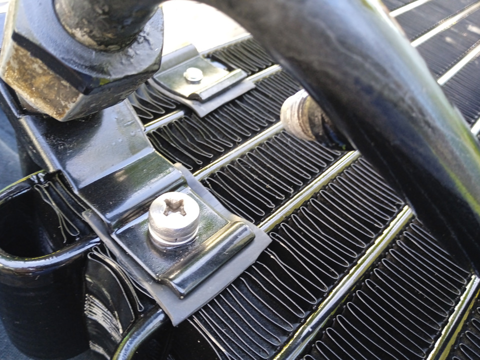

Ну и затем, а вернее, перед этим, промыл все трубки, шланги, испаритель и колбу радиатора. Радиатор у меня новый, его продул разок с обезжиривателем.
Посмотрел, сколько стоит сейчас такой радиатор, и прифигел.
Берегите ваши радиаторы! Я тоже берегу, собрал всё на полиэтиленовые прокладочки и нержавейку;
Мыл элементы сперва бензином, затем 646 растворителем, и по концовке, пару раз обезжиривателем. Выгонял всё это сжатым воздухом.
Осталось собрать всё в кучу, и да прибудет с нами сила!
