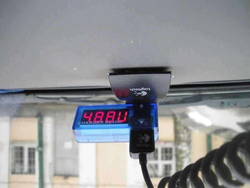

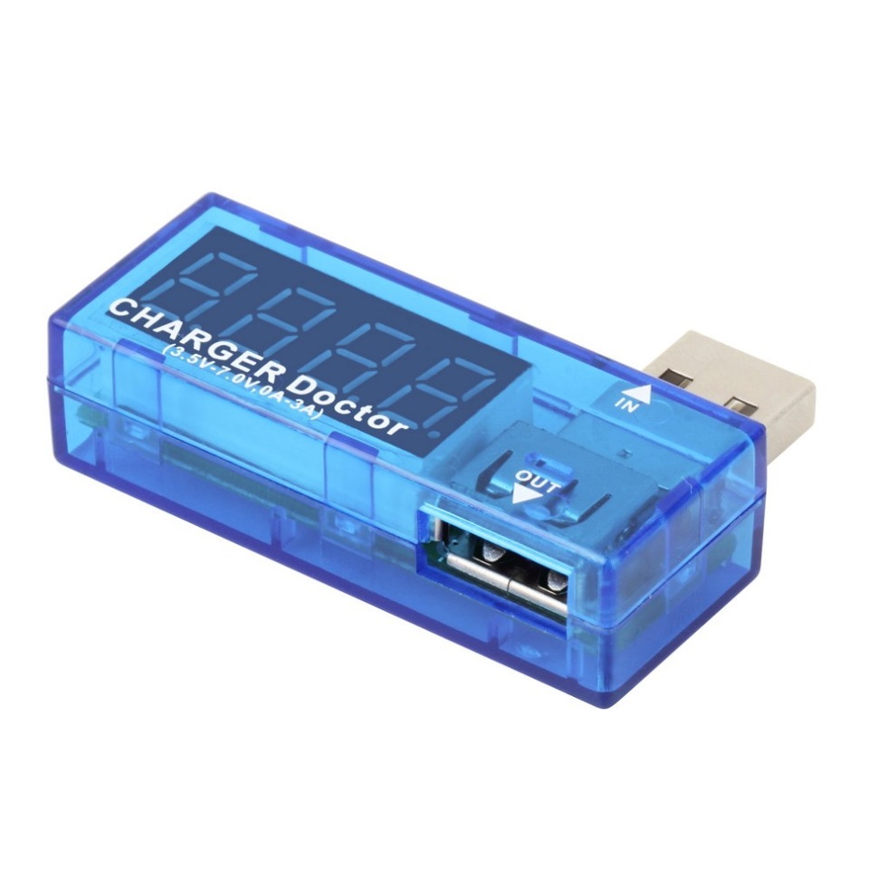

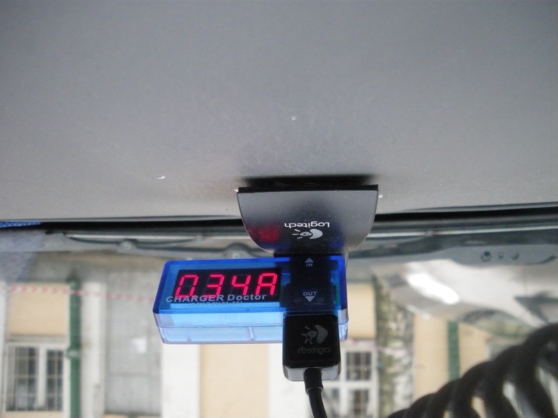

для замеров приобрел такое устройство USB Charger Doctor , по сути это обычный вольт и ампер метр.
1. Замеры зарядки в авто, GPS и экран работают.
Итог 0,34-0,38 А при 4,8 В. Позже когда аккум зарядился амперы плавно упали до 0,01 А вольтаж плавно поднялся до 5,1 В
Заряжался 1,5 часа, зарядился на 7-10%

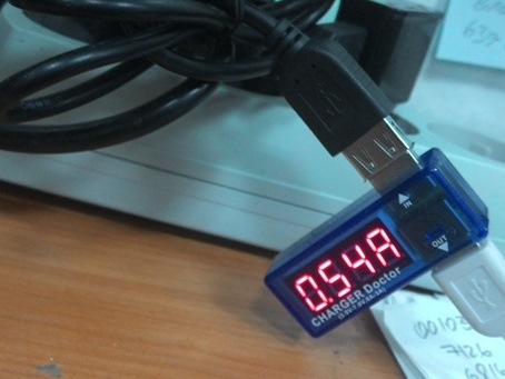

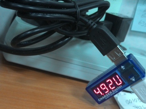

2. Замеры зарядки в домашних условиях от штатного з/у 1А, GPS и экран не работают.
Итог 0,33-0,35 А при 4,7-4,9 В. Позже когда аккум зарядился амперы плавно упали до 0,01 А вольтаж плавно поднялся до 5,1 В
Зарядка шла 2,5 часа, зарядился на 100%
3. Замеры зарядки в домашних условиях от штатного з/у 1А, GPS и экран работают.
Зарядка шла 1,5 часа, зарядился на те же 7-10% что и в машине.
Вывод В режиме наибольшего энергопотребления автоматика телефона почти всю получаемою энергию переводит на удовлетворения этих потребностей, а вот на зарядку батареи отводится крайне мало. Причем
Вот мы и получаем подключая телефон в машине или крайне медленный заряд, это в лучшем случаи. Или медленный разряд (медленнее чем без подключения з/у) в худшем. Все зависит от модели телефона и уровня заряда аккумулятора на момент подключения зарядки.

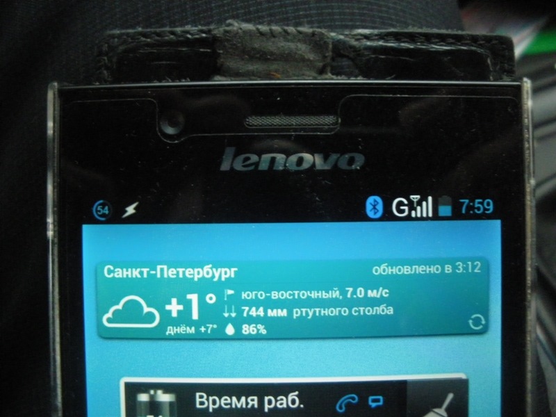

Да разобрался, их было несколько.
1. Сам Lenovo K900 не брал зарядку более 0,8А.
2. Были большие потери:
— на проводе от блока питания (12в на 5в) до разъема (тот что с надписью Logitech) 1,5-2м;
— второй провод от разъема до телефона;
— немного на разъеме.
Решил проблему несколько координатно (так проще и удобней было) сменив блок питания, провод и телефон.
Теперь все отлично. www.drive2.ru/l/452218963095455165/
