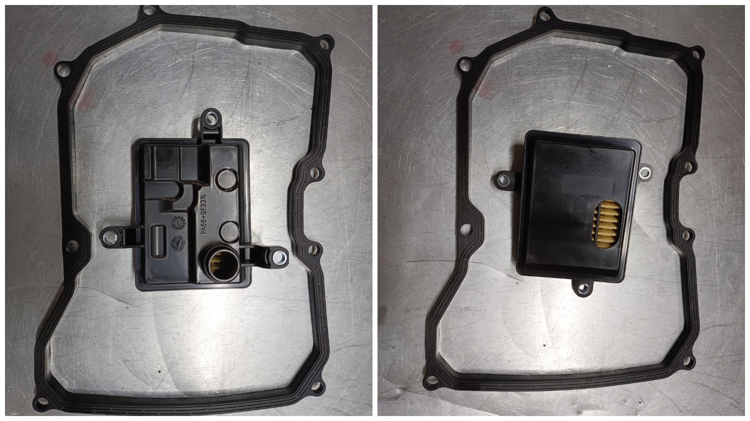

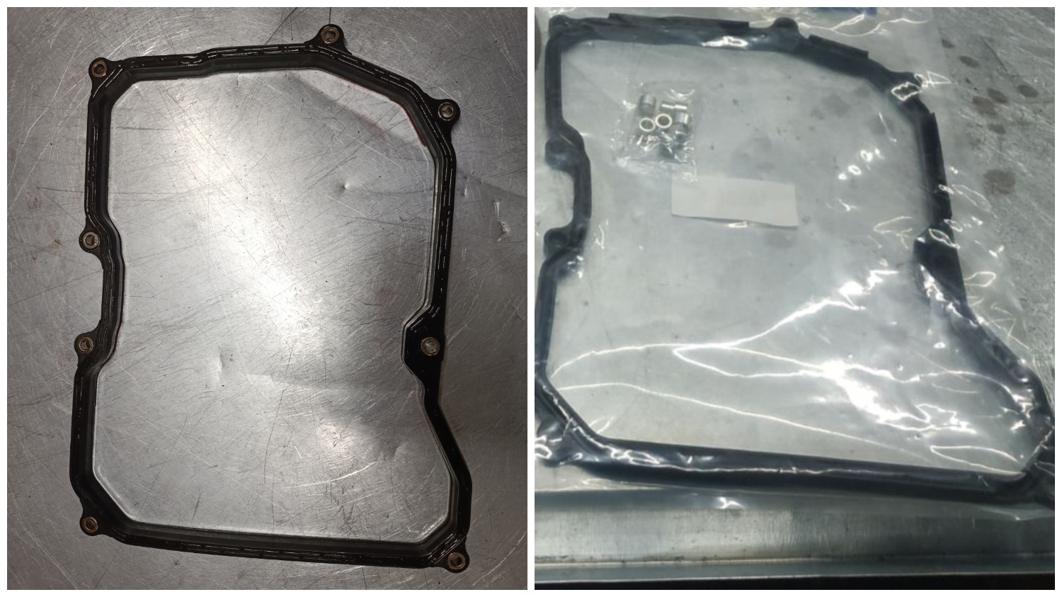

Что необходимо для частичной замены:
1.фильтр 09G325429D должен идти с резиновым кольцом
VW модернизировал жидкостный фильтр после 2016 года. Все двигатели 1.8T GEN3 с кодом передачи NTJ теперь используют именно его. До 2016 года стоял фильтр в стальном корпусе.
2. Прокладка поддона 09G321370

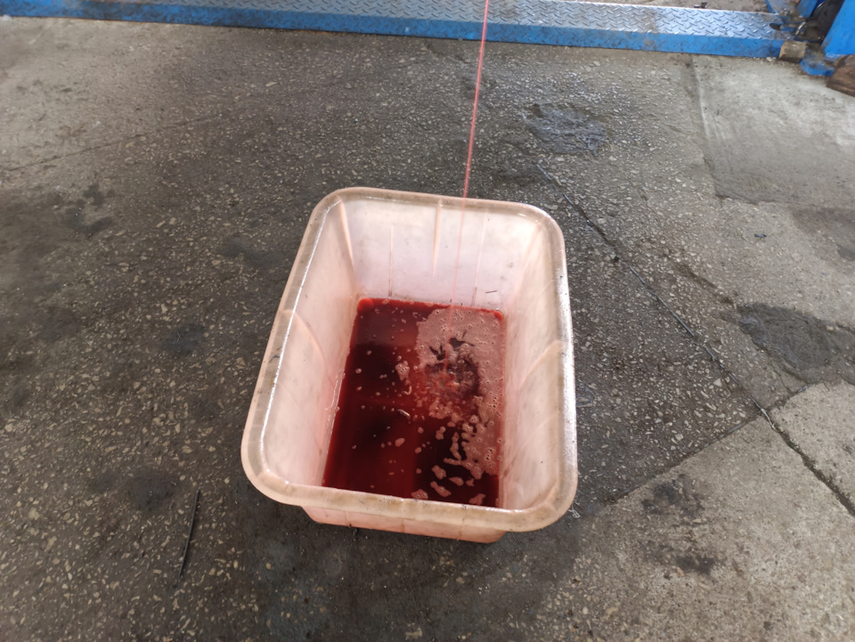

Далее фото процесса.
Думал что старое ATF будет темнее, я бы сказал что оно было чуть темнее чем чем новое. Хотя может быть оно было поменяно в США т.к в CARFAX есть соответствующие записи по техническому обслуживанию.
