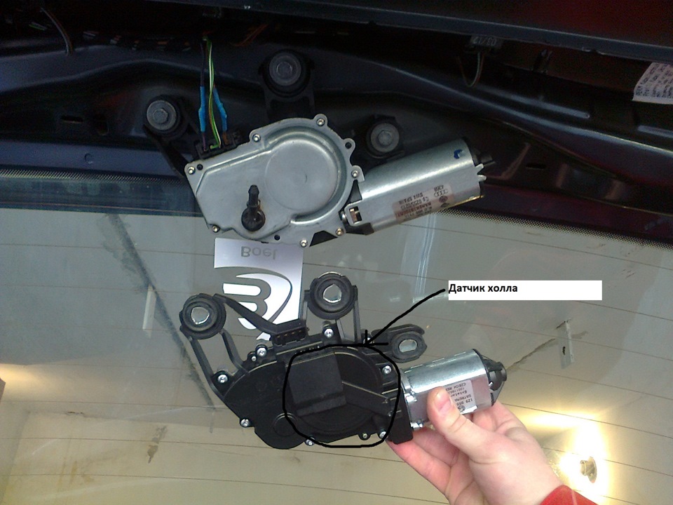

Где то около месяца назад задний дворник приказал долго жить. Было обидно поскольку автомобиль не старый! Как то после работы, в гараже, со старшым братом решили посмотреть что там произошло. Как оказалось все на месте, прозвонили тестером: цепь (от ручки включения около руля) — рабочая; сам моторчик- рабочий; плюс и минус приходят, не работает контроллер (а точнее датчик холла) который считывает информацию о положении дворника.
Стало очень грустно, и еще груснее как я узнал на Шкодовских форумах что на машинах после ристайленга (т.к. FL) ето практически закономерность (заводской косяк)!
И прекинте какой облом мне с неофициальной тачкой, поскольку официалам меняют примерно через 14 дней(
Мысль о ремонте заднего дворника не покидала меня. Но я захотел попробовать зделать по старой системе ползункового механизма, как на старых авто. — новый дерьмо!
У меня все получилось! Первоначально механизм моторчика был подобран от Audi A6 C5 avant (поскольку даной модели у нас в городе больше всего на разборках), вот только у А6 дворник слева, а у Шкоды справа.
Заменил весь узел от Scoda Roomster 2008г.в. все стало идеально и заработало! Удачно, главное вовремя у нас сегодня (03.04.2015) снега насыпало примерно 25-30 см-"НЕЖДАНЧИК"!
А моторчик жужыт сзади и снег сметает…

Все понятно.У тебя выходит со строя датчик холла заднего дворника. Скоро вообще дворник замрет в одном положении. Заводской косяк! Не знаю зачем они отказались от старой (ползунковой) надежной системы.
На наши авто станет моторчик заднего дворника от любого автомобиля VAG (Volkswagen:(Polo, Golf 4,5,6,7, Caddy, T-5, Passat b5, b6, b7), Audi:(A-3, A-4, A-6(C-5, C-6)), Seat:(Leon, Toledo, Altea), Skoda:(Fabia, Roomster, Tour, A5, SuperB)) соответственно в кузове универсал или хетчбек после 1998 г.в.
Тебя может насторожить, что у всех их моторчиках омывайка подается через шток крепления щетки, но ето ничего страшного, все стает идеально, а у нас водичка брызгает из повторителя стопа.
