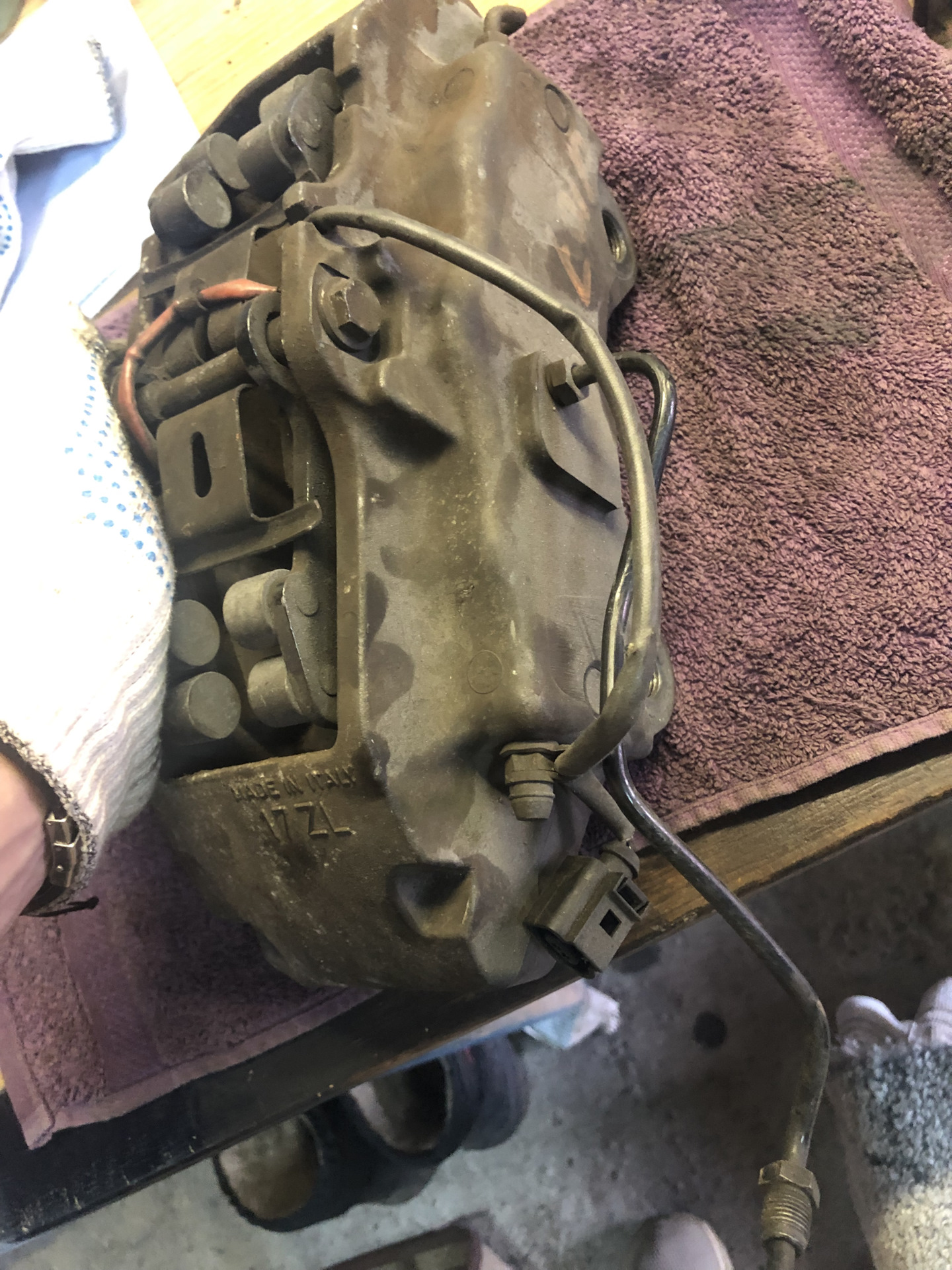

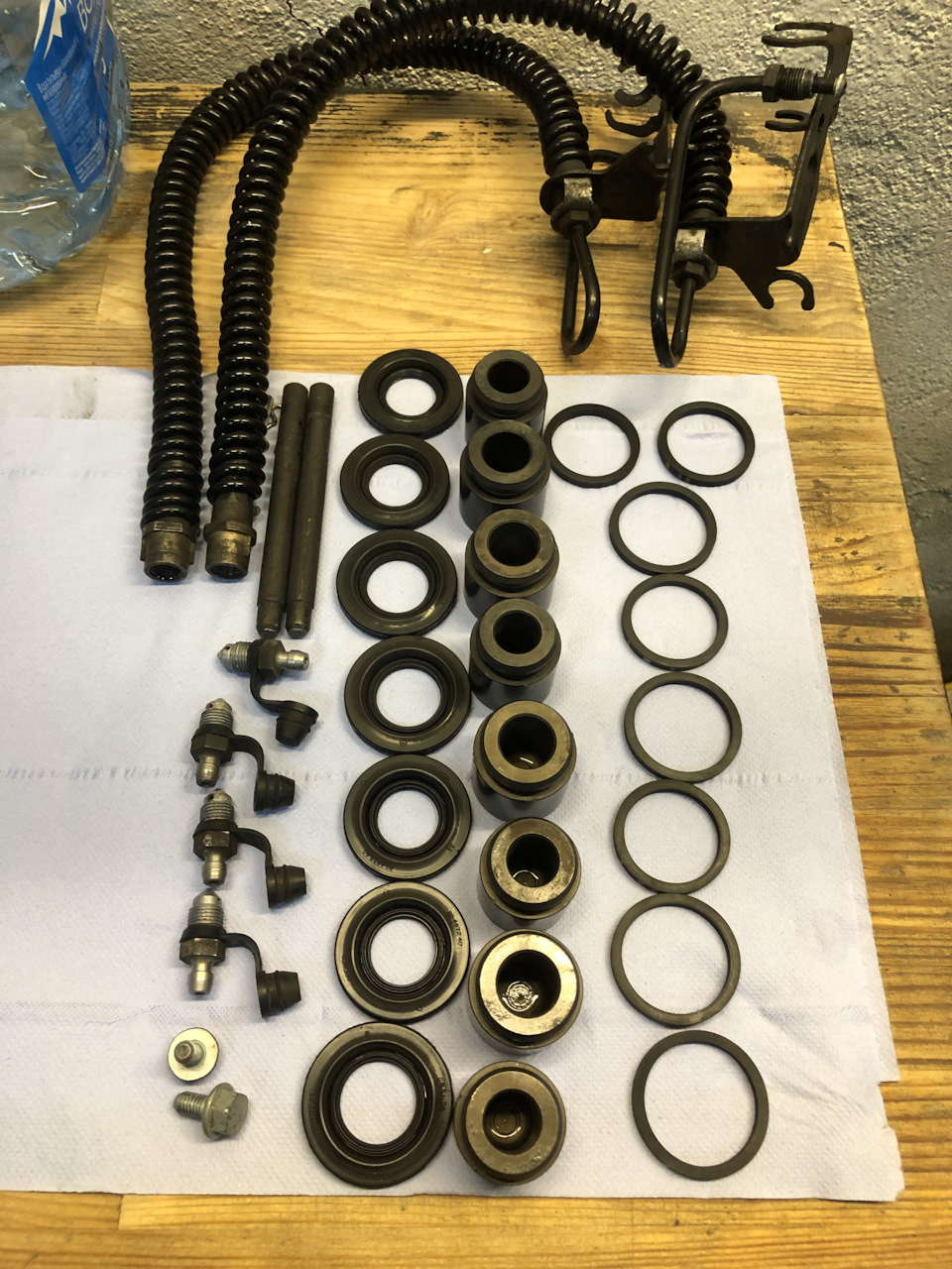

Наконец-то дошли руки заняться ребилдом суппортов, для начала полная разборка от всех пыльников, поршней, штуцеров и т.д.
Заняло все около 2 часов, при детальном осмотре из 20 пыльников, на замену ушли 9 пыльников.
Так как у задних суппортов по 4 поршня они и там отличаются друг от друга по размеру.
На одном суппорте 2 поршня 28мм и 2 поршня 30мм с пыльниками все тоже самое.
Суппорта отправляются в покраску, а дальше сборка.

Бро я так понял поршни как у меня тоже керамические или тип того ?
Ну что то из этого 😁
Огонь, у них ахуенный плюс в сравнении с Нержой и сталью они очень лёгкие
Это я уже заметил))
Handmad
То есть на всех этих суппортах керамические поршни?
