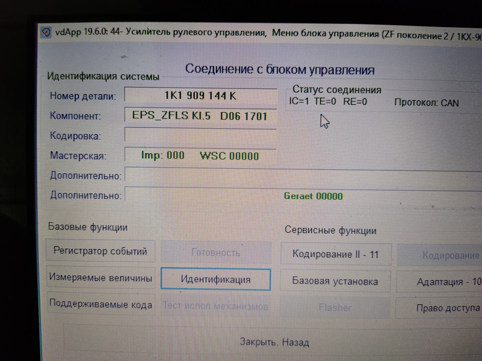

В связи с дефицитом и нескромной ценой на подрулевые блоки работающие с 12 кнопочным рулём и рейкой второго поколения (без встроенного датчика g85) начинаю собирать информацию по подобной замене. Речь пойдёт только про электрорейки. Для начала что бы определиться какая рейка у вас стоит надо заглянуть васей в 44 блок. Если указанный там номер начинается с 1k0, то у вас стоит рейка 3 поколения и дальше читать вам не нужно, если 1k1, то это рейка 2-го поколения.

1. Необходимо заменить либо полностью жгут проводов (номер нужного 1K1 971 111 AJ), либо 5 контактную фишку на 3-х контактную (её номер 8K0973703), распиновка есть в указанной выше статье (в продаже встречаются рейки в комплекте с жгутом проводов, так что имеет смысл по выбирать)
2. Некоторые люди пишут, что у них колёса начинают тереть о подкрылки (для устранения этого ставят проставочные кольца от форд фокус)
3. Теплозащитный экран старой рейки не подходит на новую (опять же можно купить вместе с рейкой).
4. Не попасть на рейку с отличным от вашего, расположением руля.
