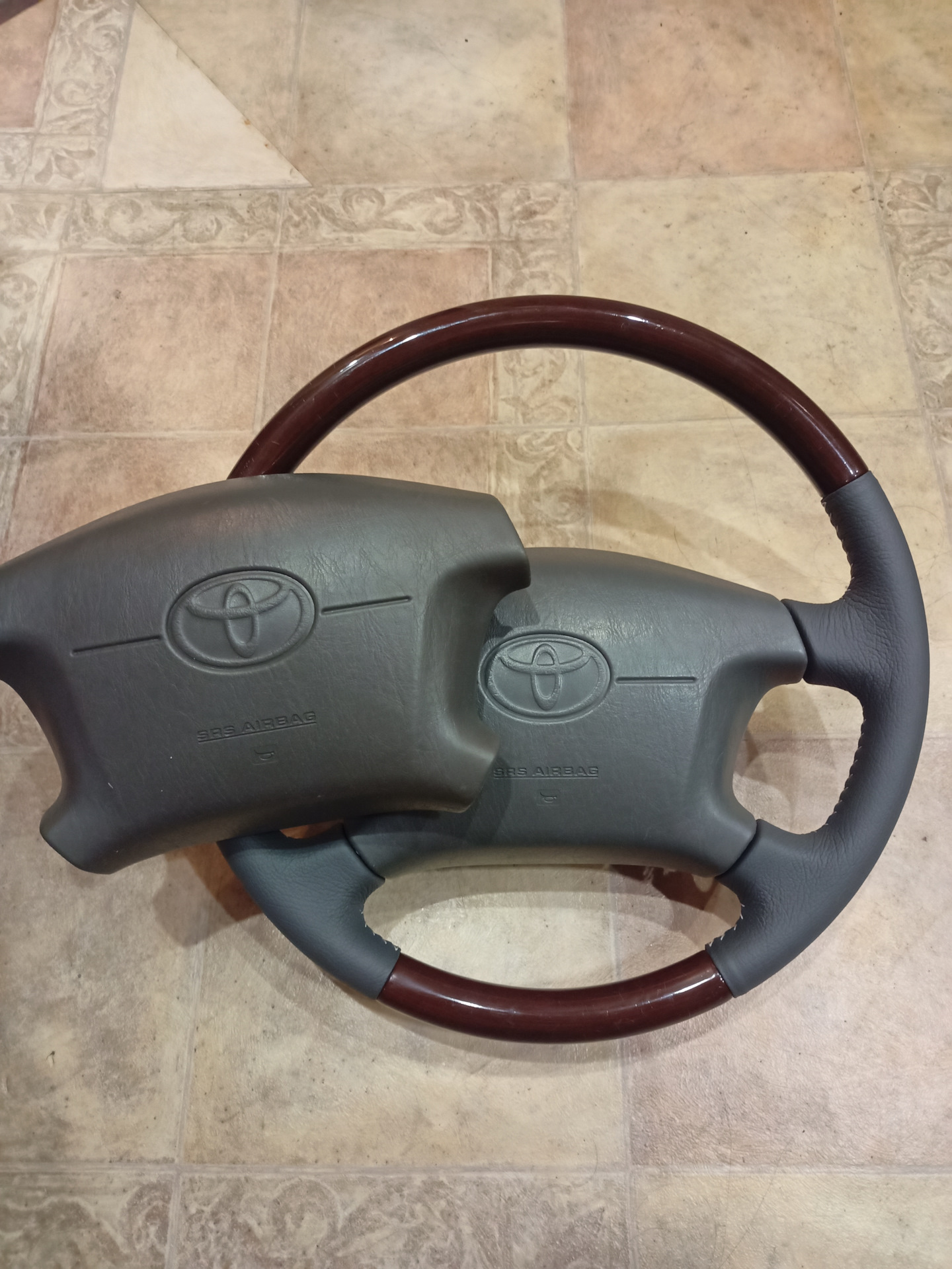

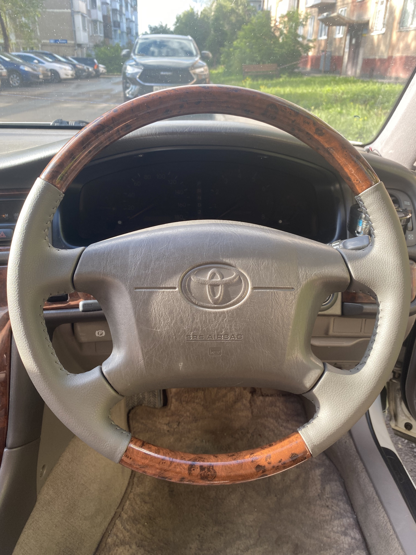

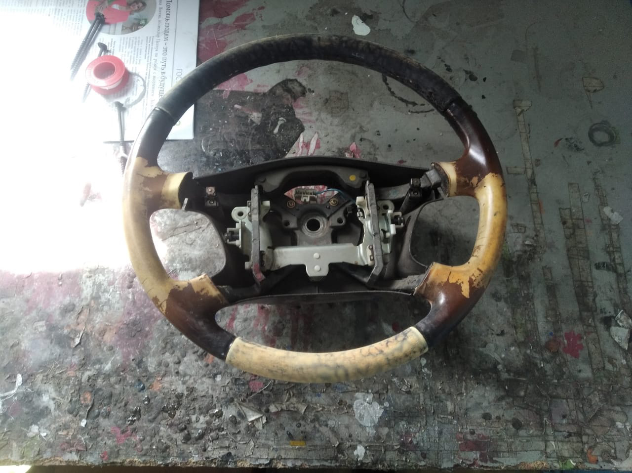

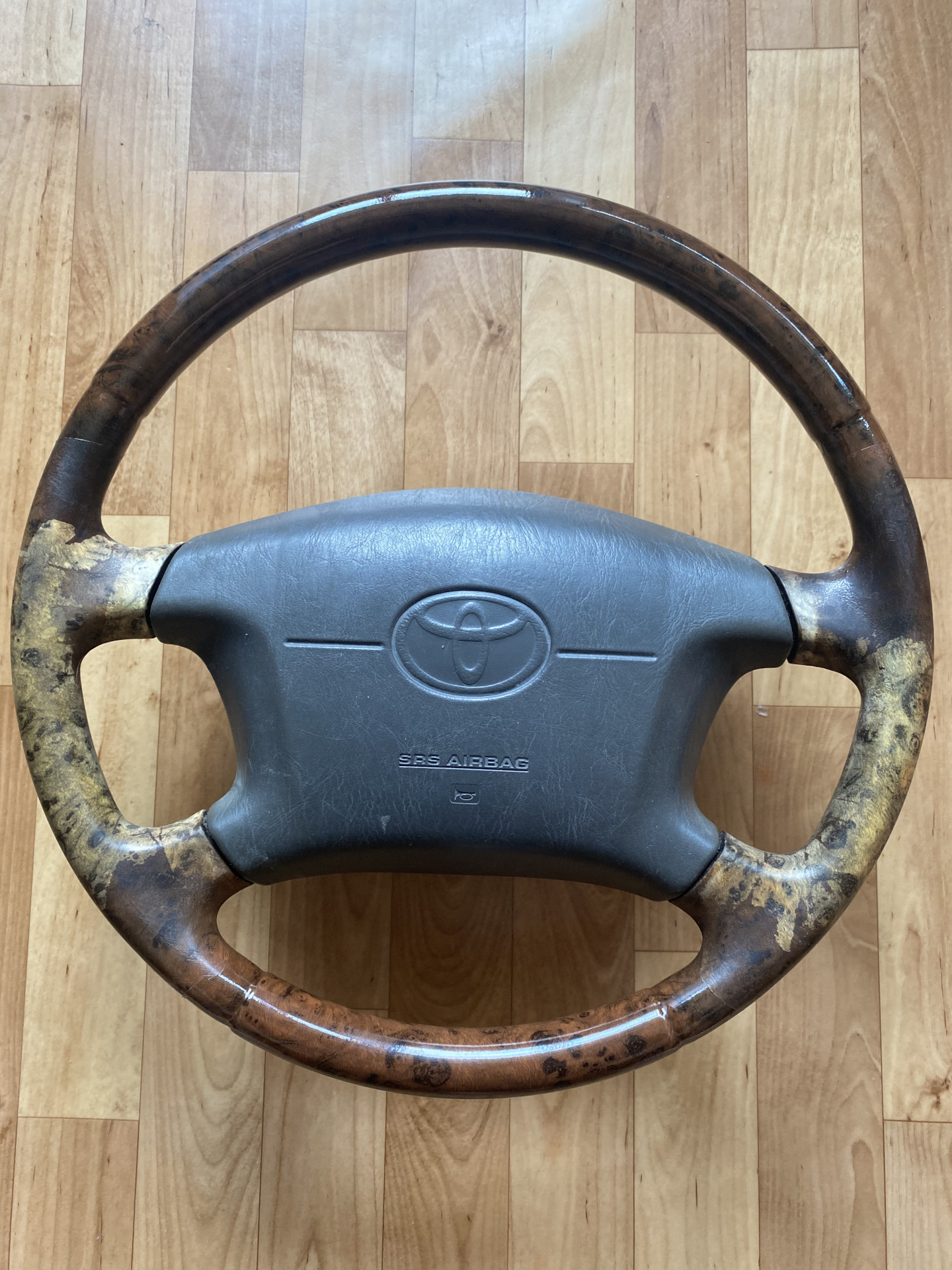

Наконец-то я восстановил рестайлинг руль.
При покупки марка косточка была в ужасном состоянии, обмотанная изолентой, без кожи.

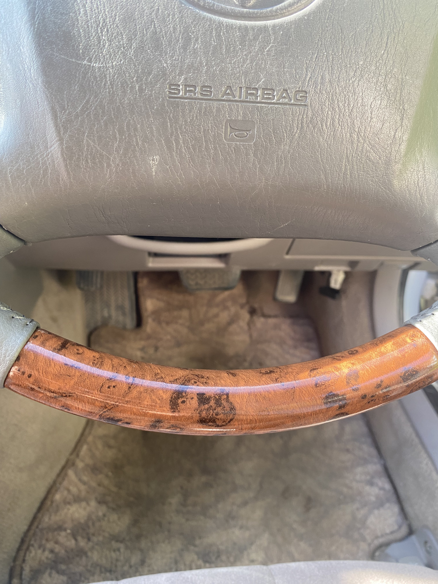

Отдал руль на аквапринт, сделали не плохо, рисунок похож цена работы 4500.

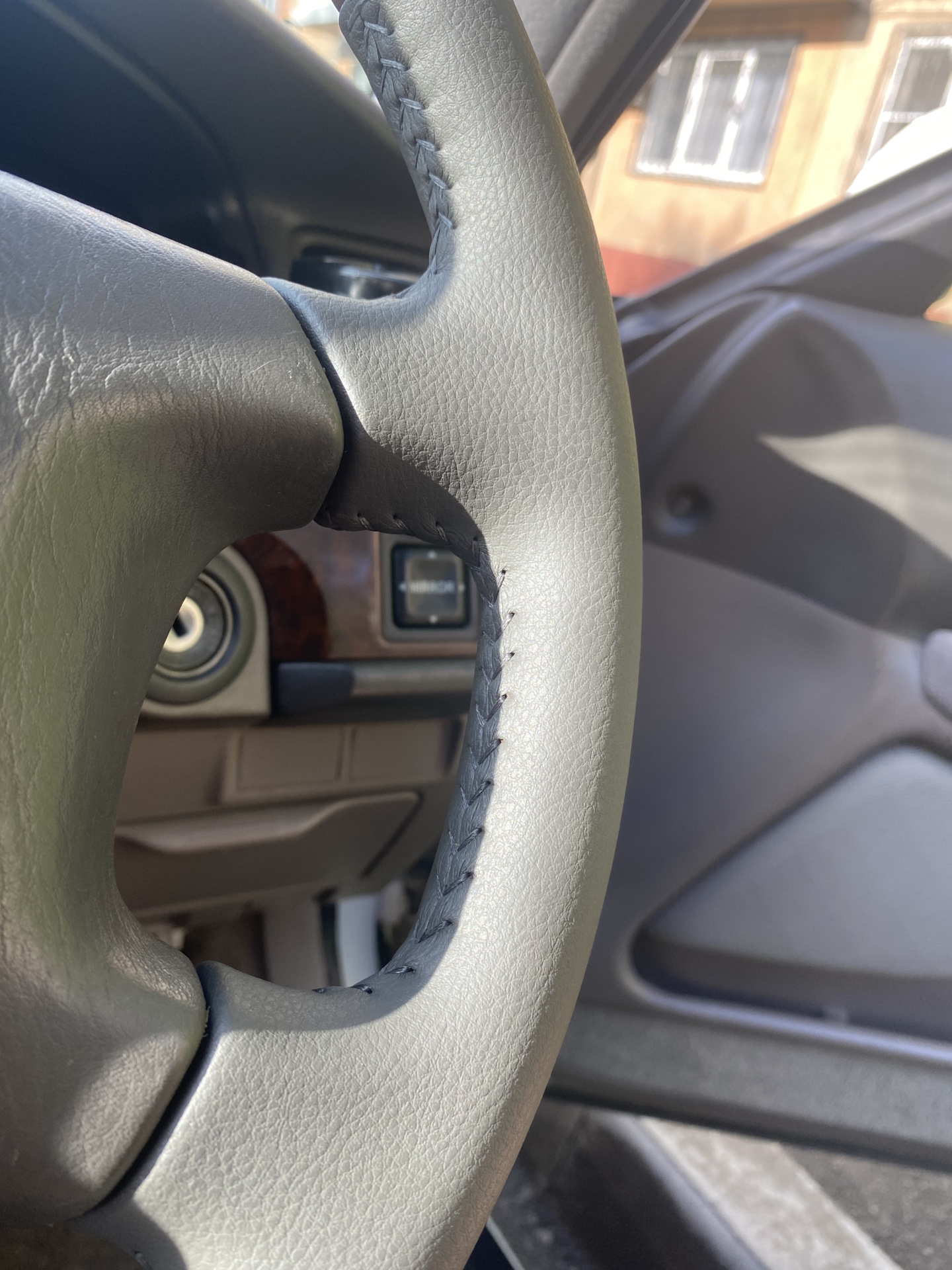

Далее отдал на перешив руля экокожей, давно слежу за парнем который занимается перешивкой рулей и ручек кпп.
Может кто в Кемерово живет пригодится его контакт Инстаграм: za_rulem.42

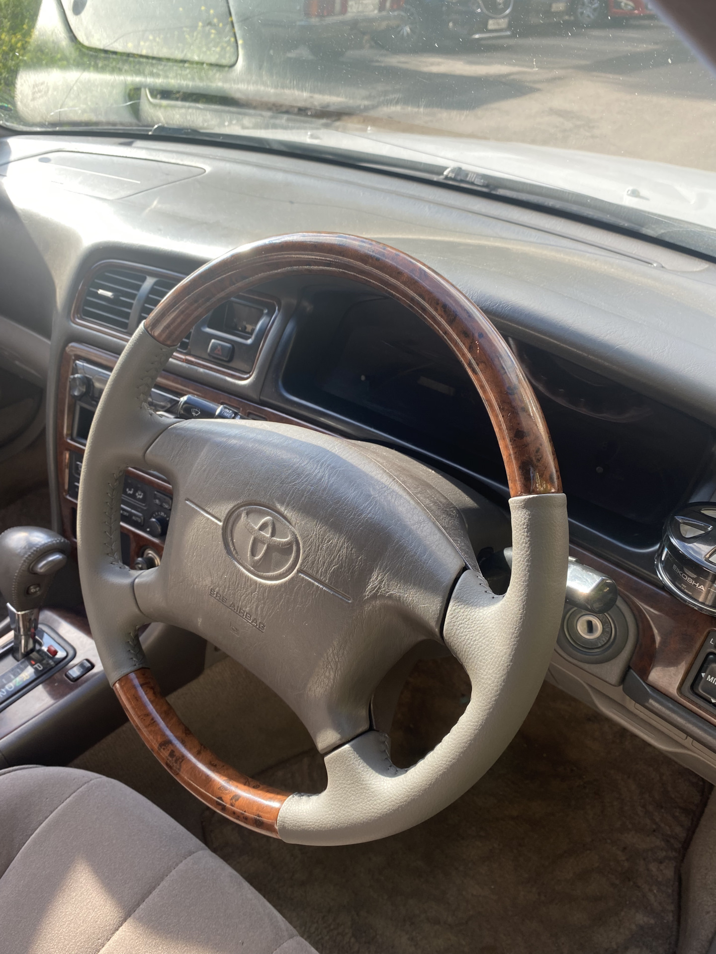

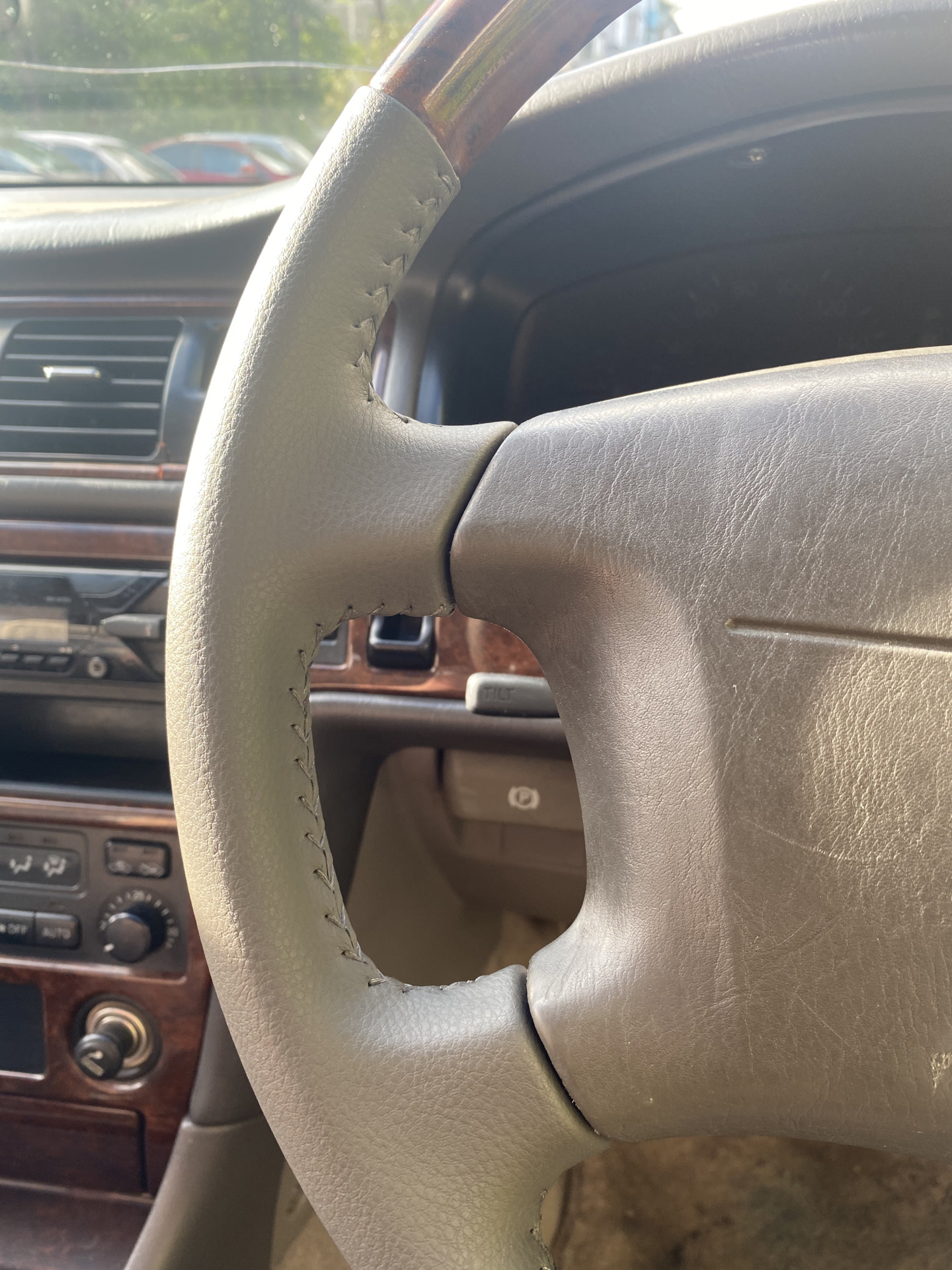

Сделал вообще отлично, все аккуратно, гарантия 6 месяцев и цена 3000.

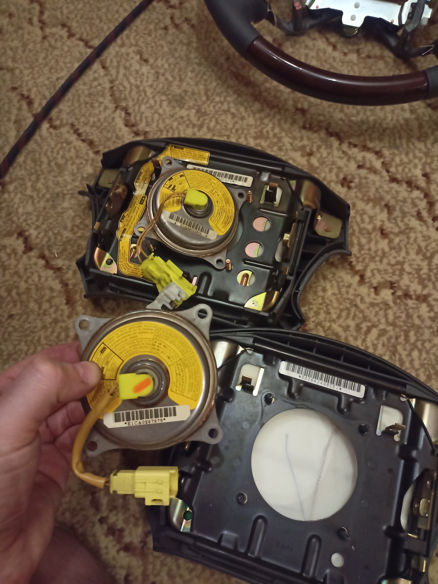

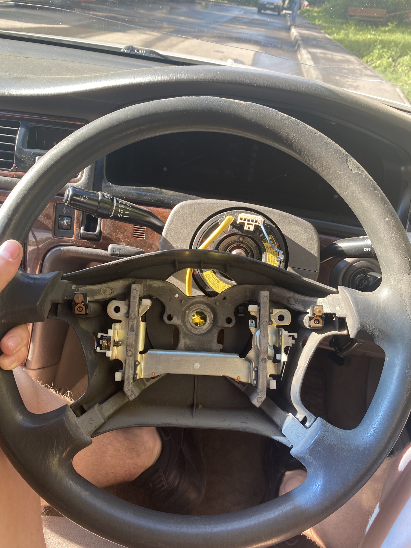

Вообщем открутил старый руль дорест.

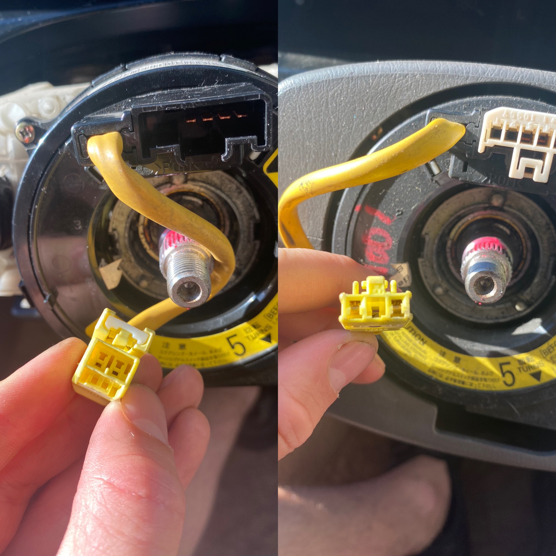

Поменял заранее купленный шлейф так как по факту машина у меня дорест.

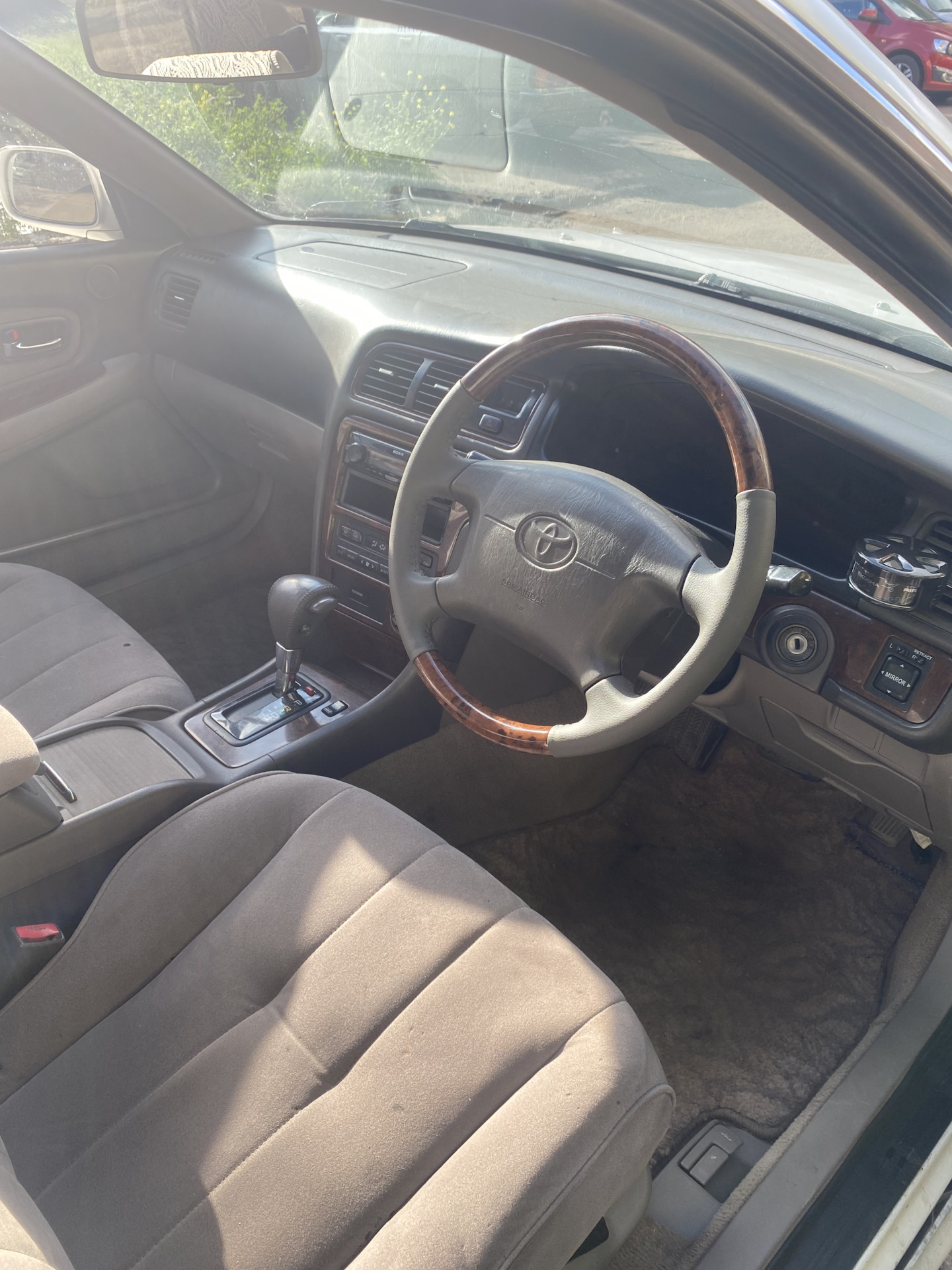

В общем собрал все обратно, я доволен 😊
Ну и немного фото
Ещё одна хотелка сбылась ✔️

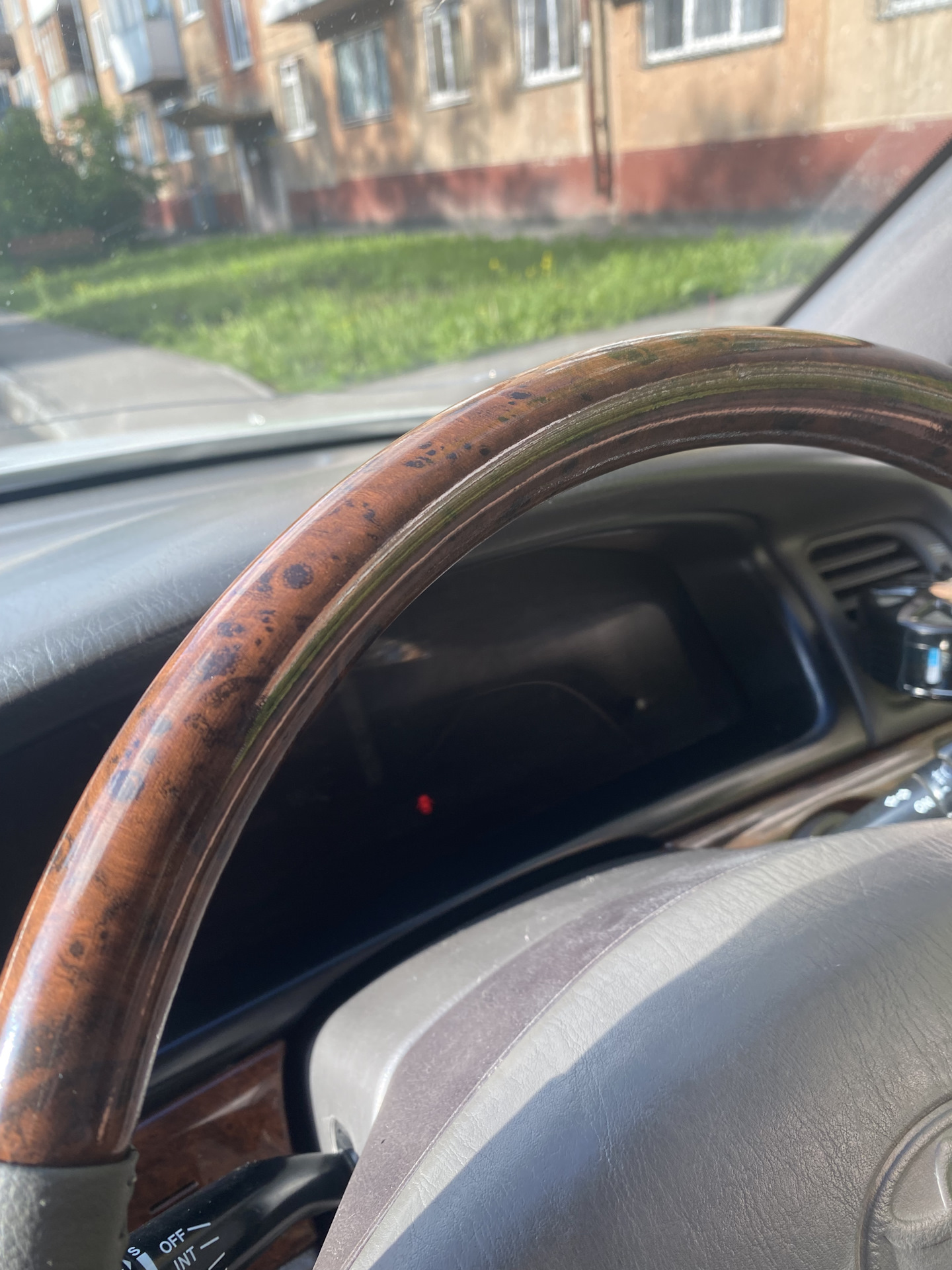

Аквапринт получился под 110)
Гарантия 6 месяцев? То есть отдать 3000 и через пол года заново на перешив ? 🤔
Да нет, он разорится так перешивать 😀
Если отклеится что-то, шов разойдётся и прочие моменты, но если механическое повреждение то, гарантия слетает)

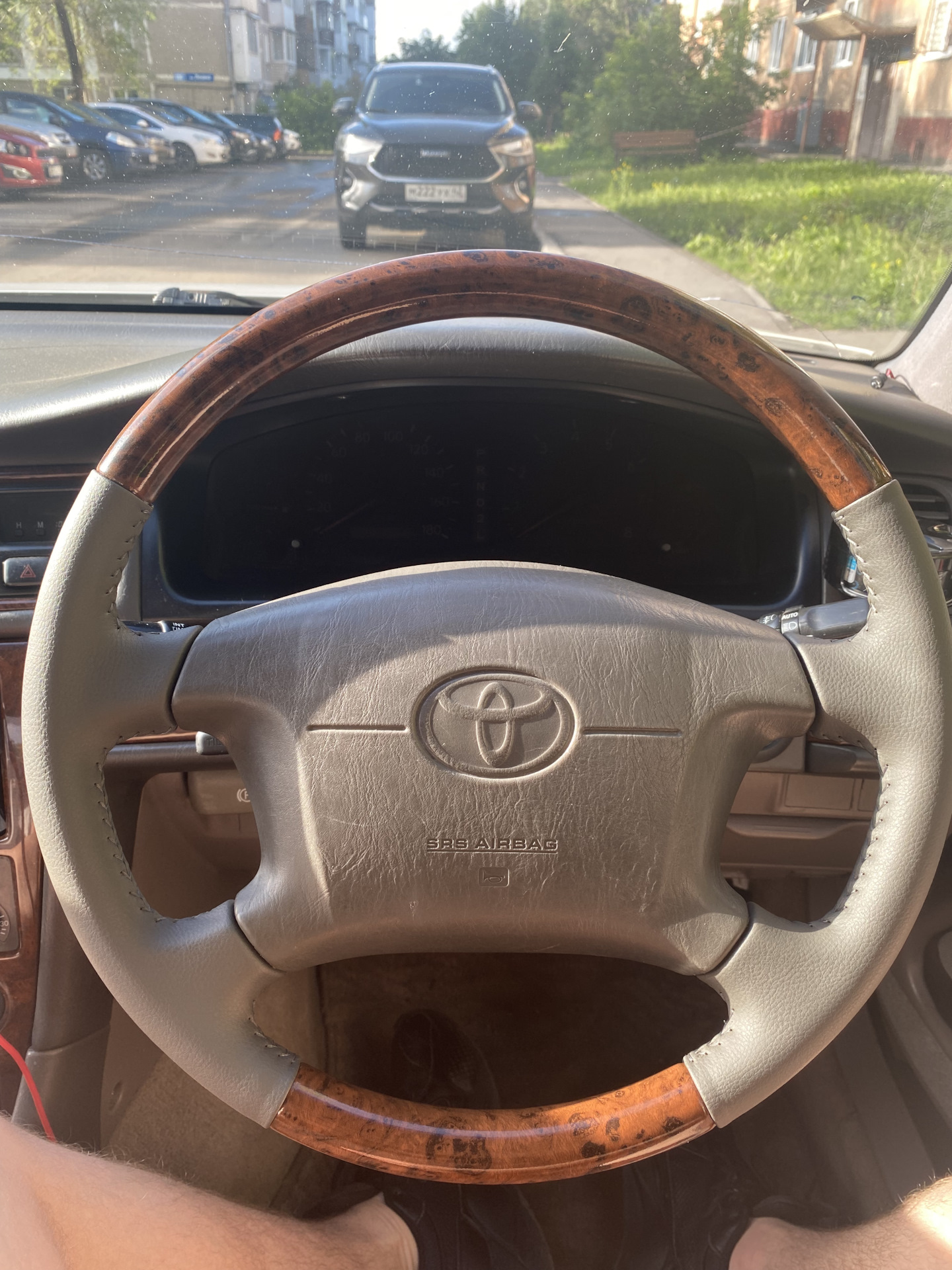

Вот разница в оттенке подушек
Запись👍тоже буду восстанавливать косточку и кожу, правда руль у меня от цельсиор)
Чтобы попасть в цвет, аквапринт можно притонировать)
Да у меня руль вообще чёрный, в планах полный перетяг салона в чёрный, вставки в ёлочку в двери любезно подогнали поэтому салон будет похож на турик)
А я решил проблему со шлейфом просто перекидыванием перапотрона с дореста на Рест ее просто перекинул. И шлейф не менял
Ляяяя где ты был раньше ? 😀
Зря купил рест шлейф)
И резиновую обёртку от подушки рестовой можно переставить на Рест руль . Она светлей чем подушка реста . Будет больше сочетается со свежей кожей
Почитай у меня в бортовике. Там про руль все подробно. Там и пластик подрулевой отличается по цвету и подушки.
тоже такой же экокожей прошито, пол года прошло и стала в цвет))

Не в колор немного, смотрится шикарно.
Да, на солнышке есть разница, сейчас сижу в тенёчке особой разницы не видно)
