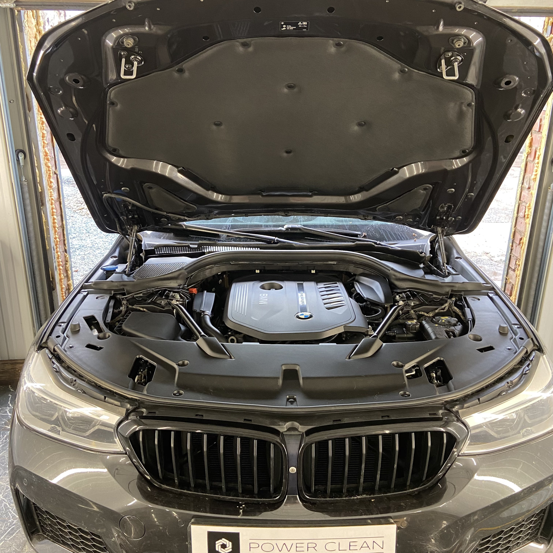

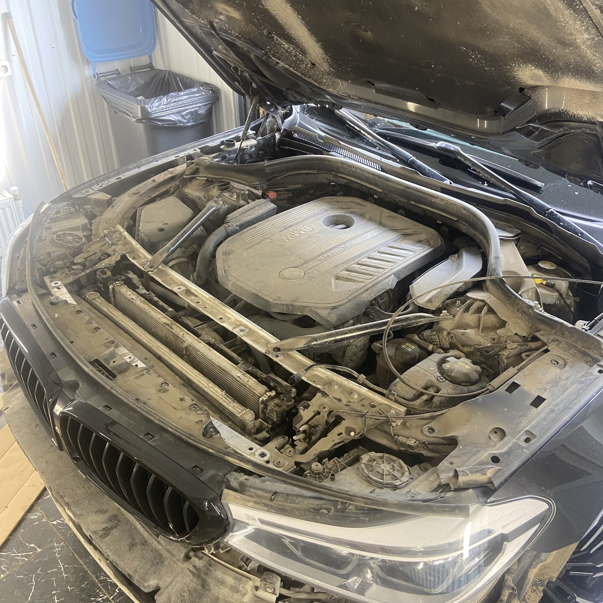

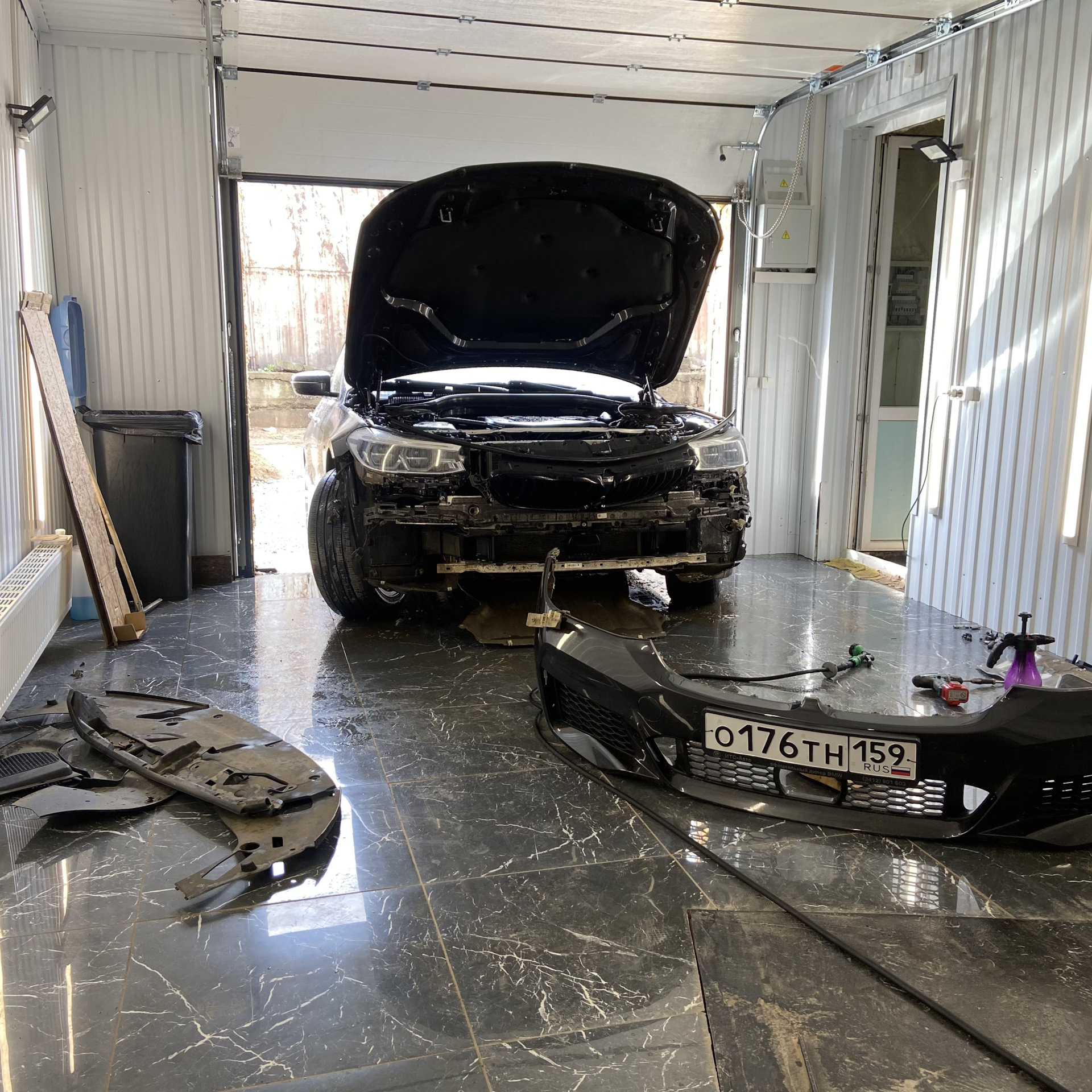

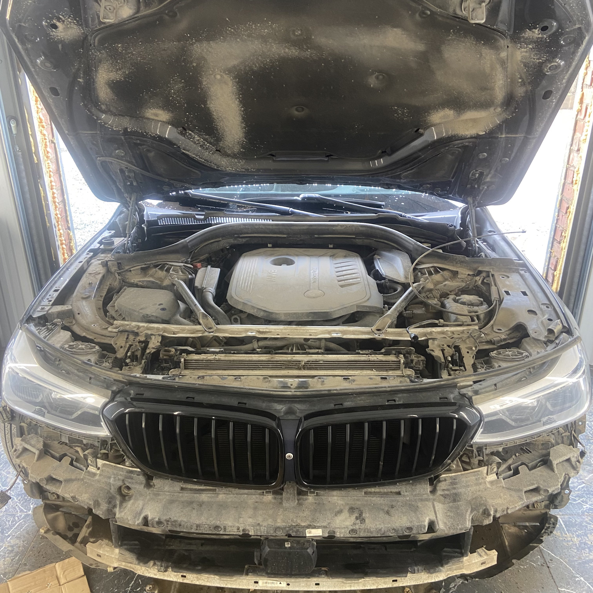

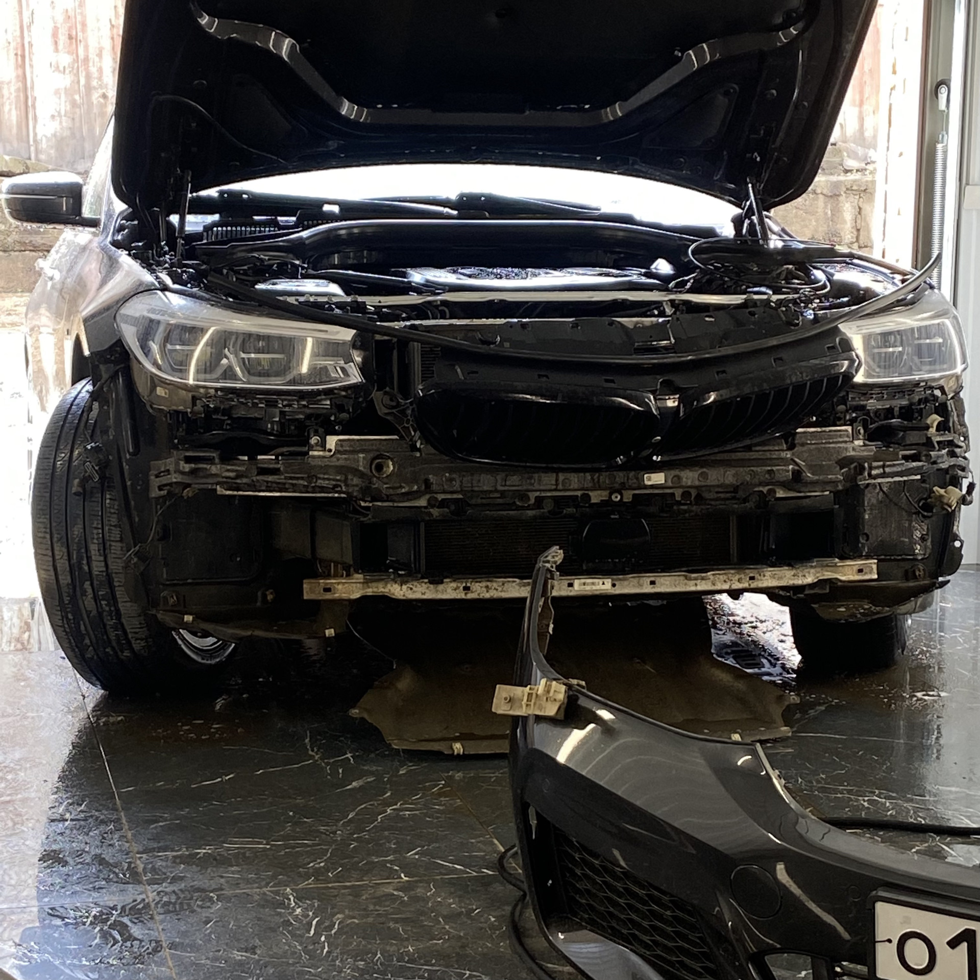

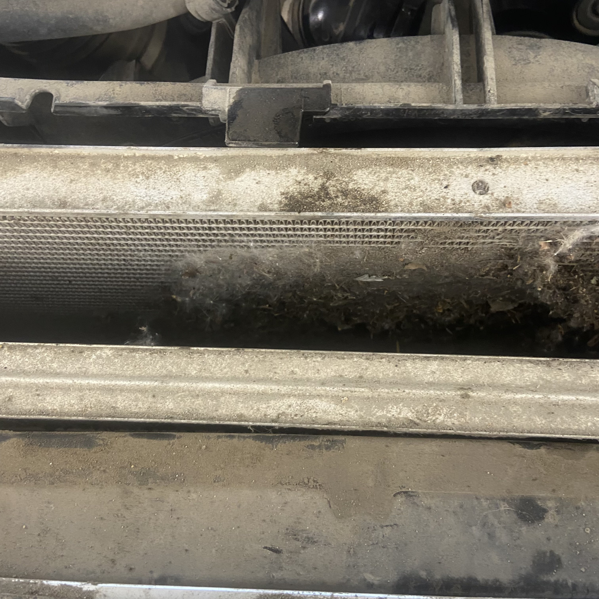

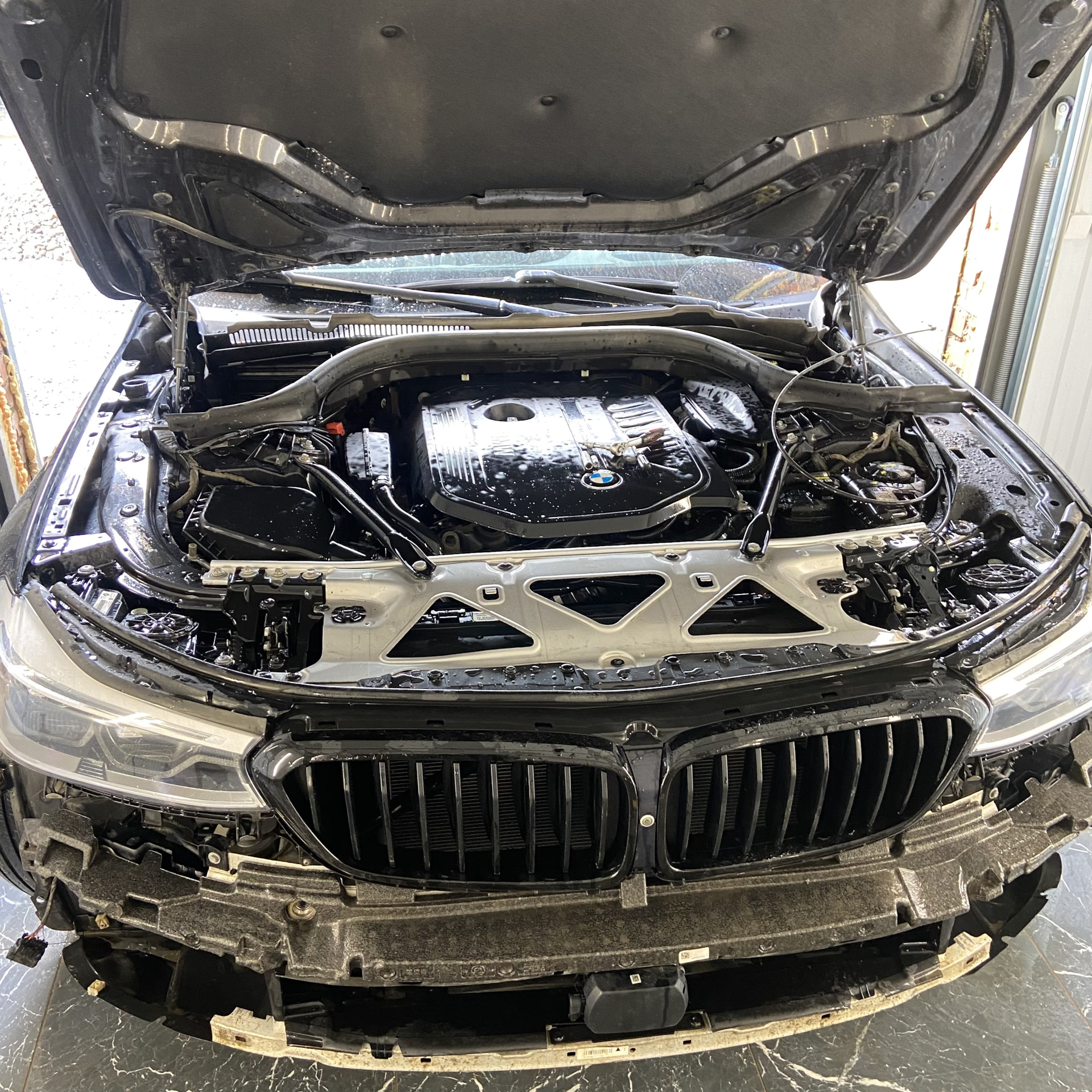

Добрался до мойки радиаторов и подкапотного пространства .
Вот так было:

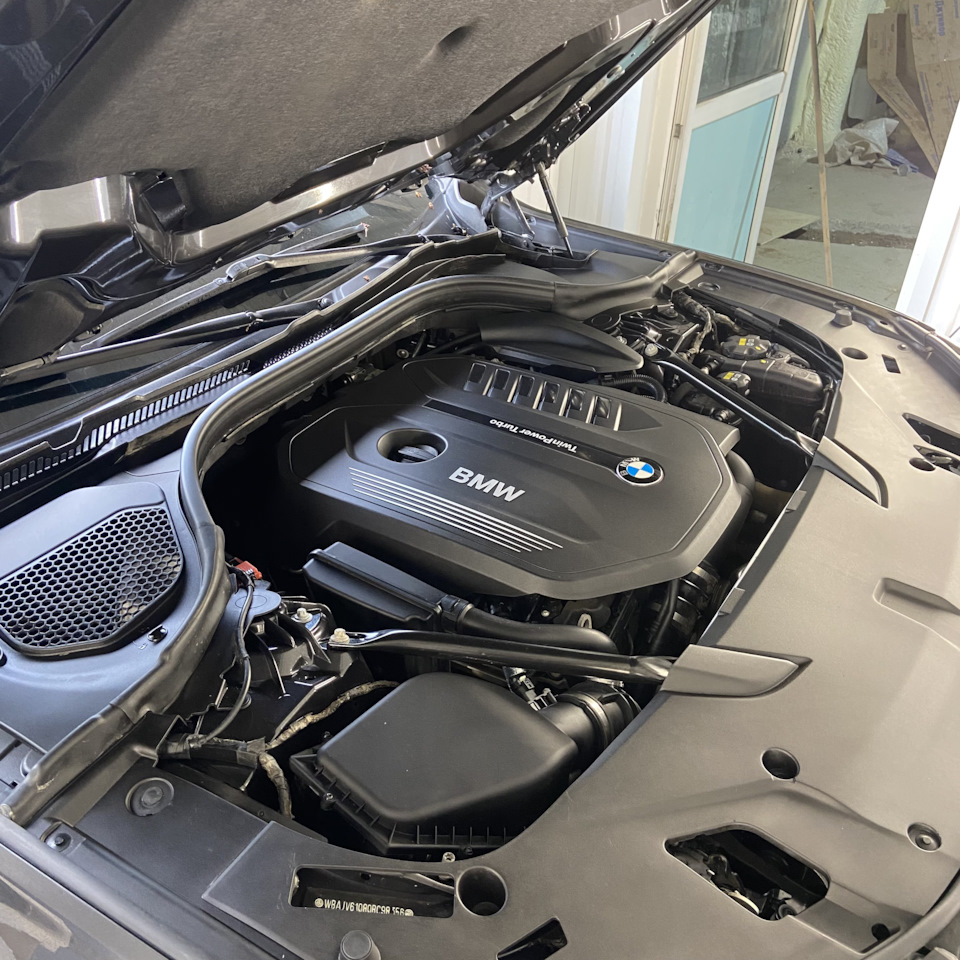

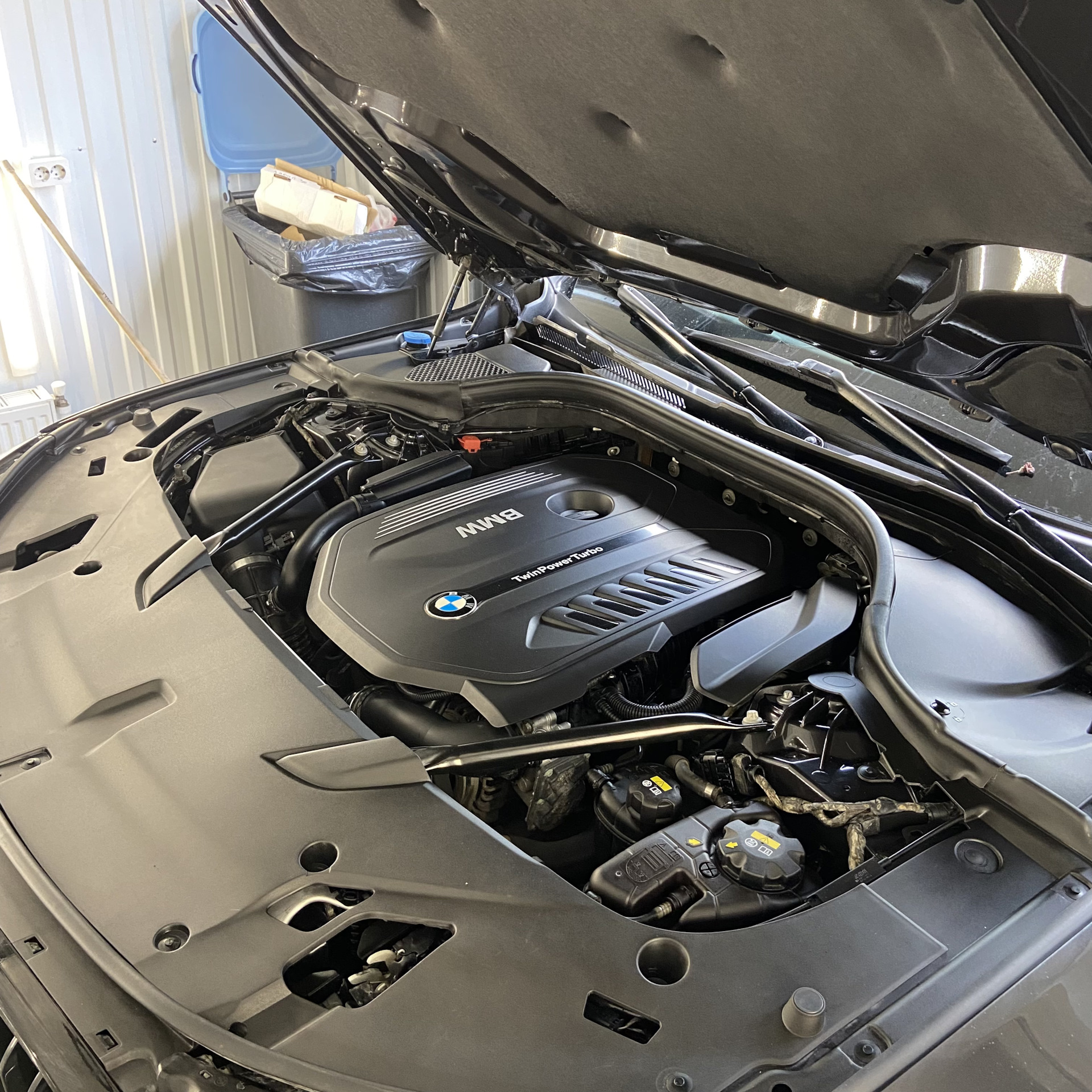

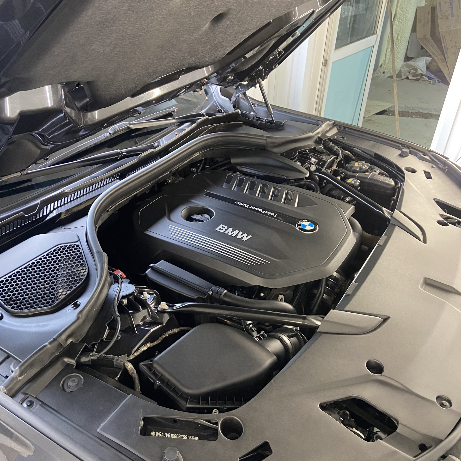

Процесс и итог :

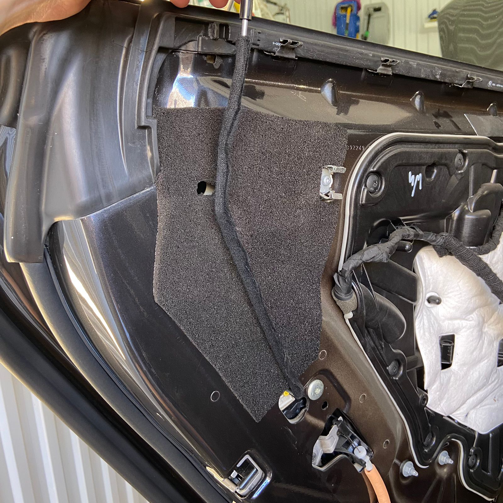

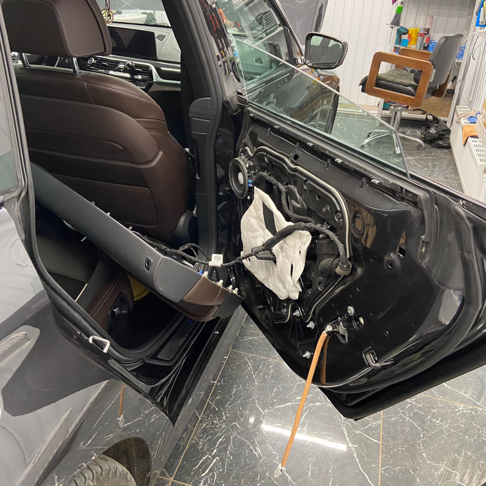

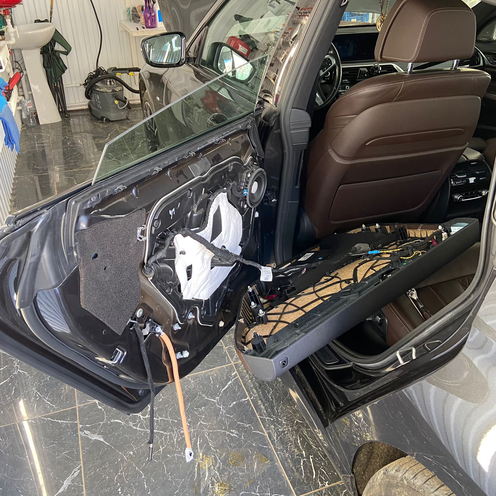

За одно решил найти стук-скрип задних дверей, так же было устранено опускание стёкла водительского на скорости выше 160 км, восстановили воздухосборники.

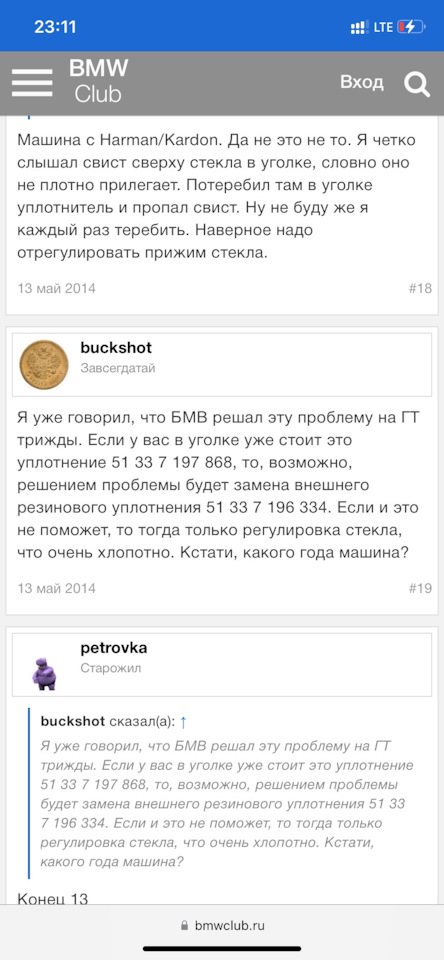

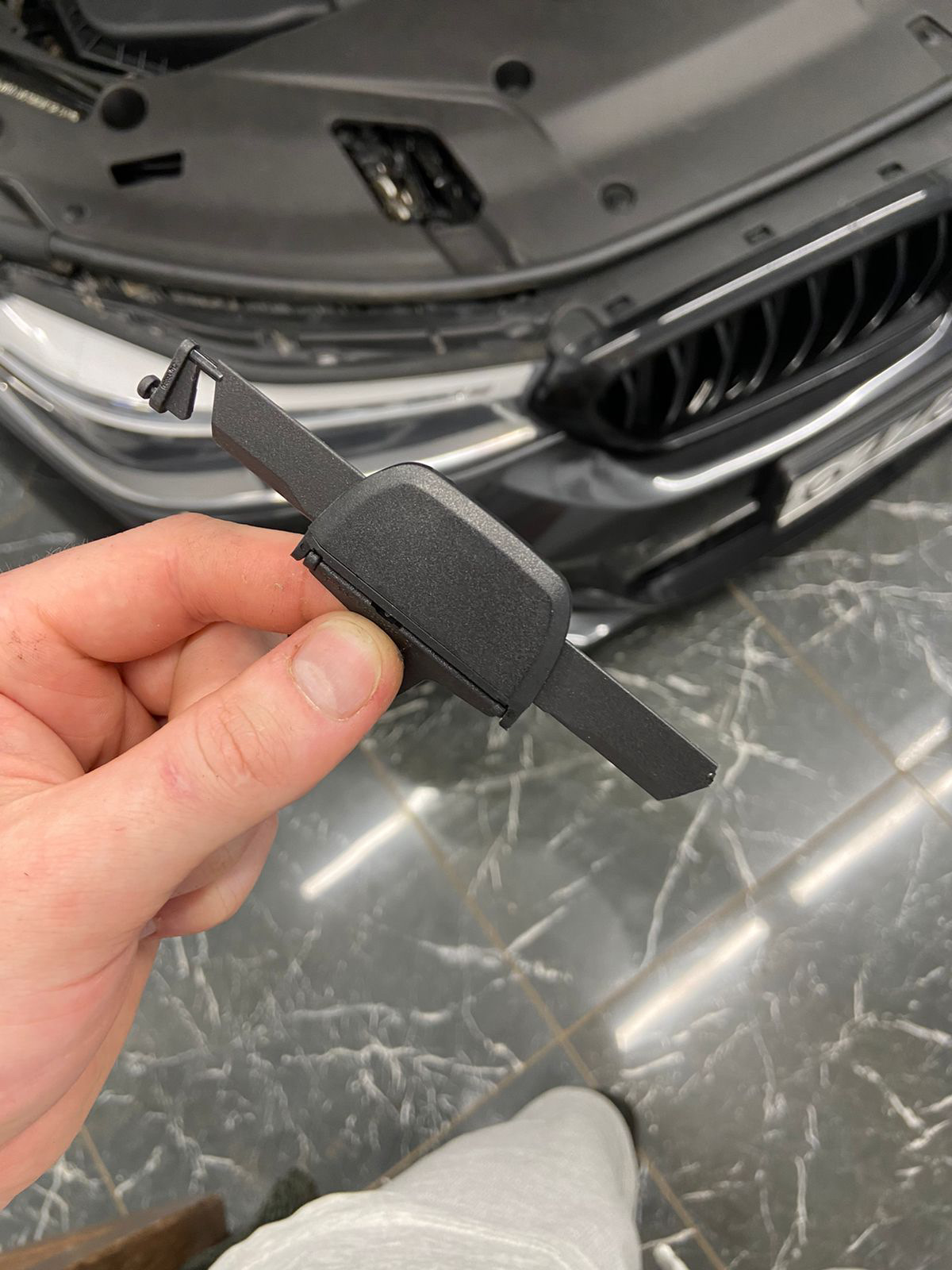

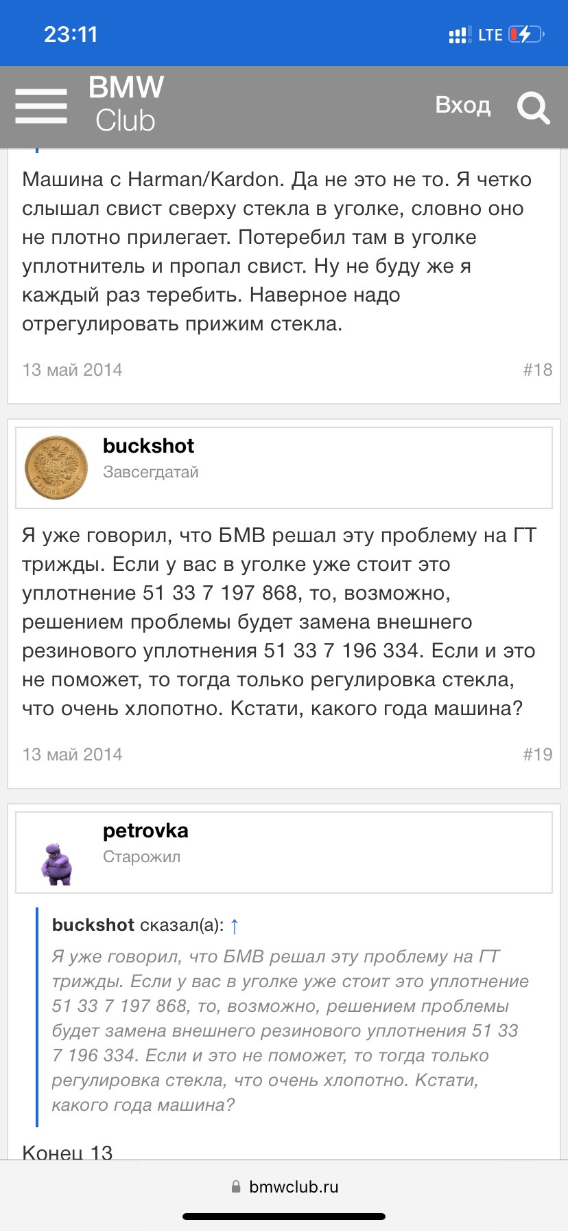

А что было с опусканием стекла и что за деталь на последних фото?
Проблема в том, что при большой скорости появляется свист, это у комплектации с музыкой Harman Karbon, мастер изучил эту проблему и исправил. На фото воздуховод заднего ряда, проблема брякает, так как там обламывается ухо. На фото, как решается проблема.
NeoNazgul
Отметил на фото

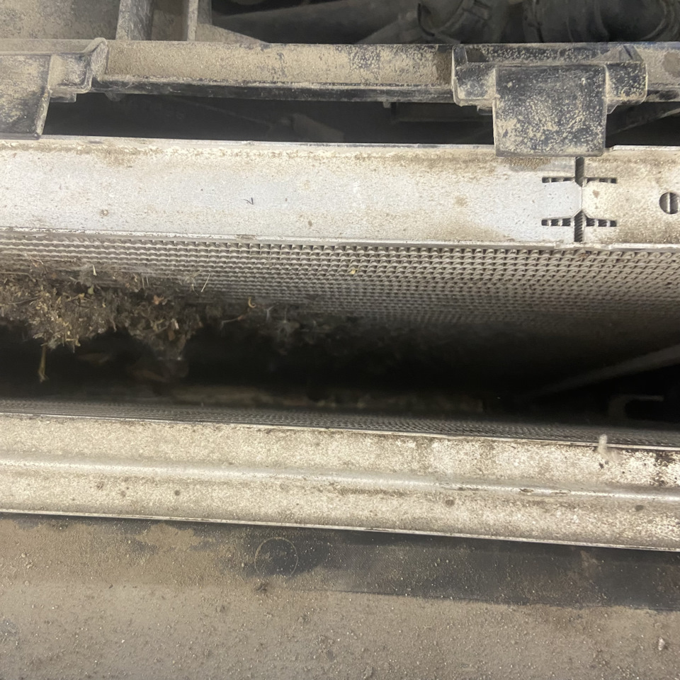

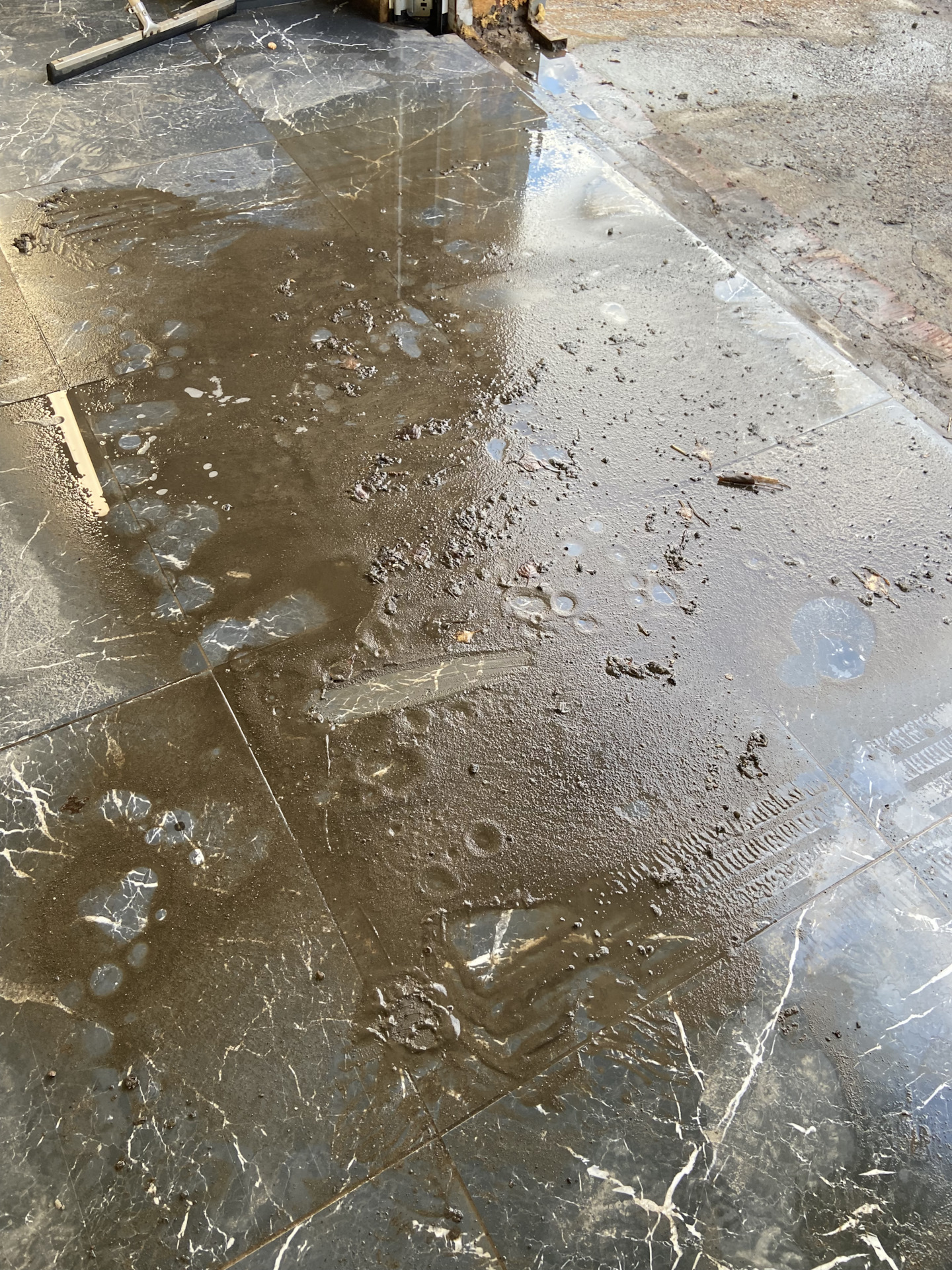

Ох е мае сколько грязи
Тоже удивлён 😦
