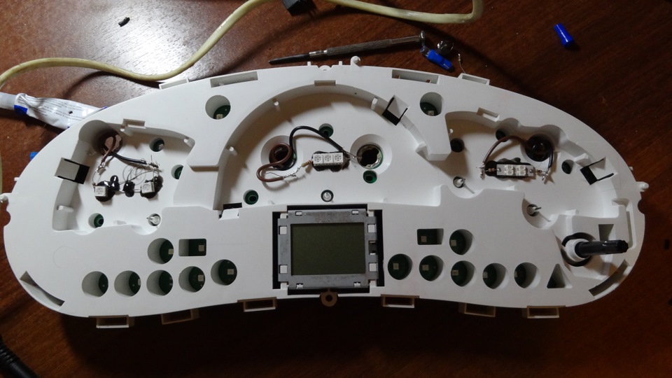

Диоды в подсветке стояли у меня давно в приборке, но с периодичностью раз в пару месяцев эти диоды по какой-то причине то перегорали, то ли контакт был плохой и я решил все переделать капитально :))
Лежали два вот таких диода, один красный, другой синий, и два синих smd светодиода
Вынул их из корпуса и сделал вот так (крепил на термоклей черный)

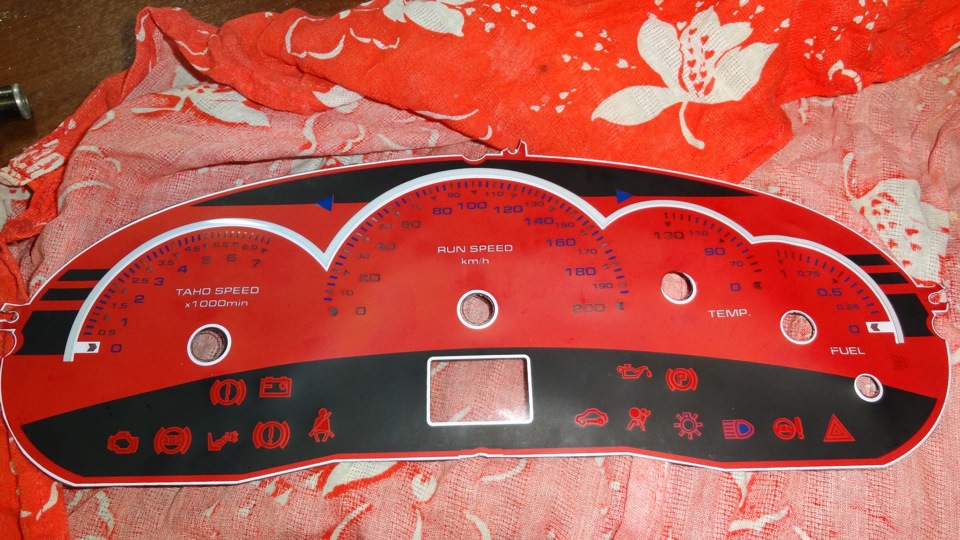

Кроме того, в имеющейся накладке нужно было удалить светофильтры, но чем бы я не тер, они не хотели стираться, хоть тресни, использовал даже средство для чистки унитазов :)) но увы, нож и механические движения все же помогли… чем стирать светофильтр?

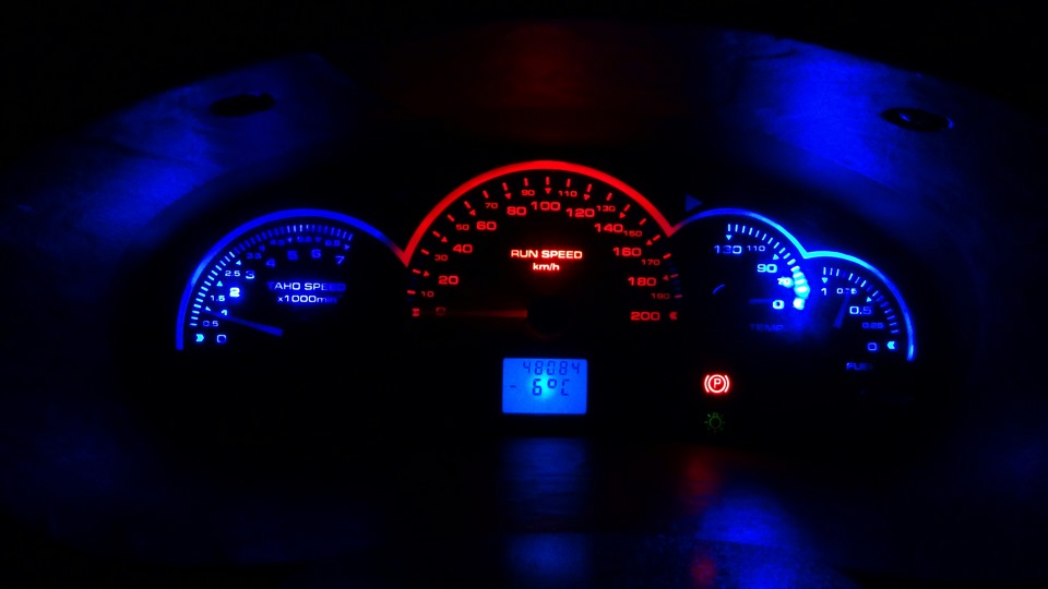

В итоге получилась вот такая расцветка…
Нужно конечно все было стереть, для равномерной подсветки, но в следующий раз видимо :)
Фото засвечивает сильно, в реале лучше выглядит…

Подскажи, как соединял светодиоды
от контактов ламп с обратной стороны платы припаивал провода
а как минус с плюсом выяснял? тупо подсоединяя и смотря где работала подсветка?
можно и так конечно, но лучше мультиметром… хотя если светодиод подключить неправильно, он просто не будет гореть…

есть распайка контактов приборной панели, можно подать питание на нее и проверять спокойно где плюс и минус не подключая к колодке в машине
контакты я 3 дня назад перепаял, но толку реально не много, опять один светодиод начал моргать козьель чертов, буду тогда паять ленту)))
