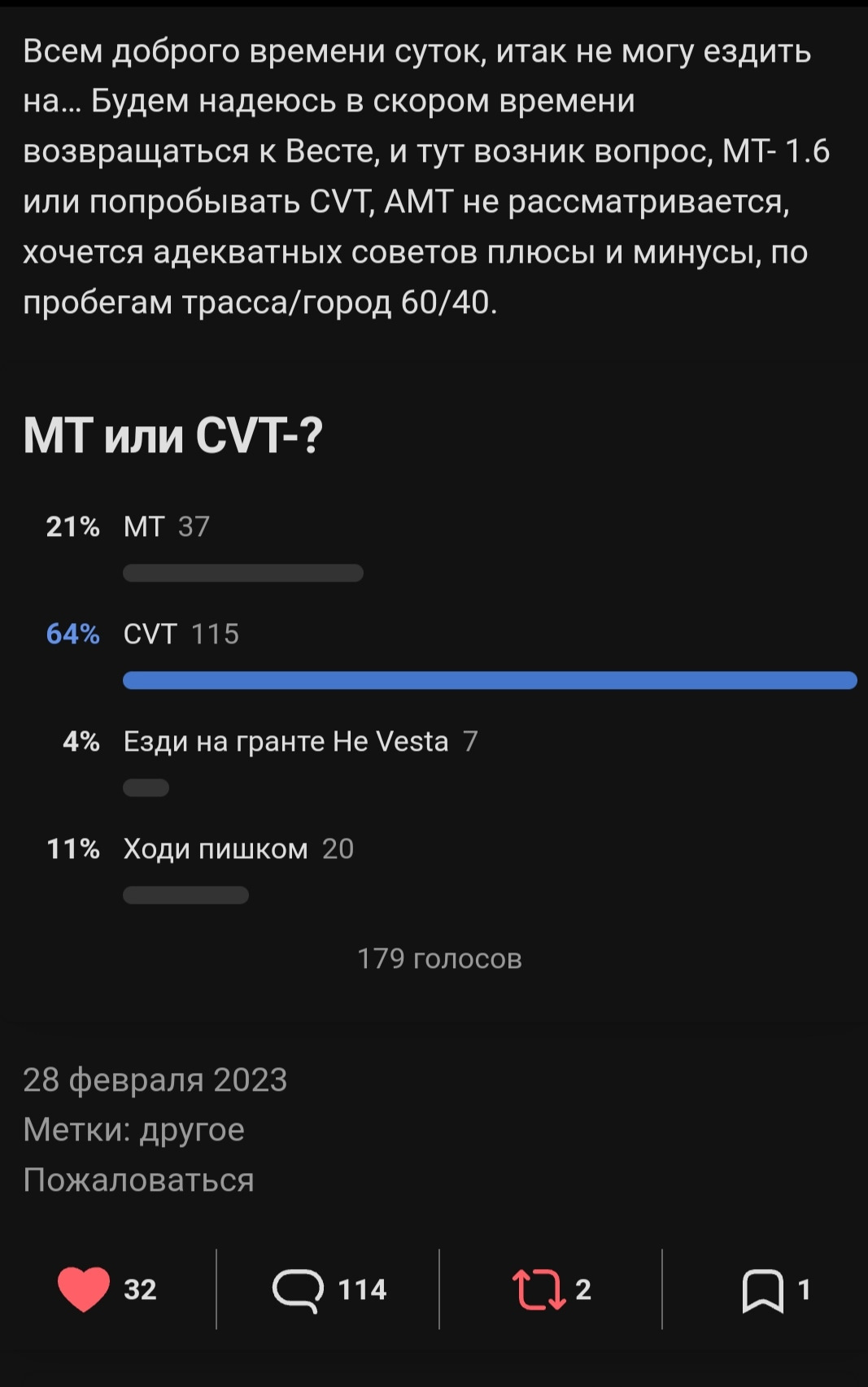

Ещё пример, зато не вариатор.
www.drive2.ru/l/657837258216318448/
www.drive2.ru/l/657877665268640470/
Голосовалка среди Веставодов все наглядно показала, наслаждайся, ибо робот для мазозистов, любящих боль и унижение. 🤣.
