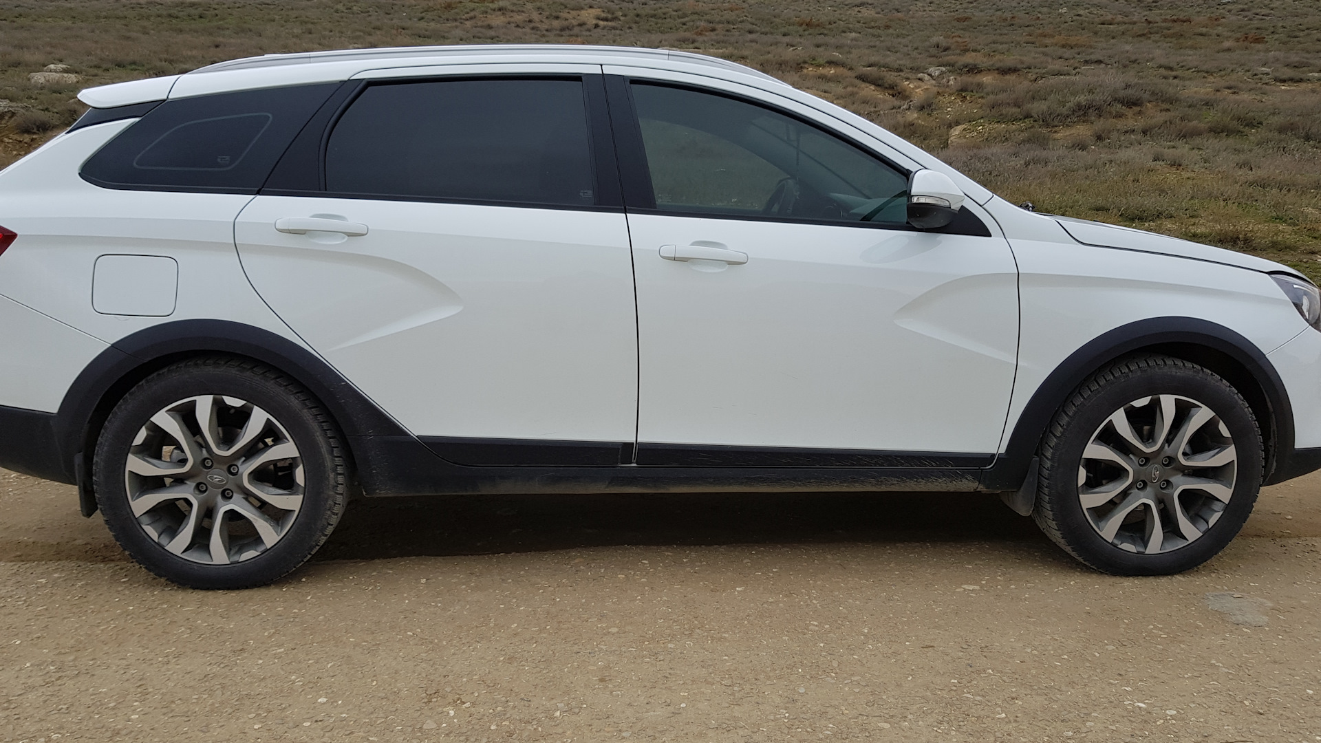

Доделал:
1. Сетка перед печкой, под жабо. (250р)
2. Убрал подскок дворников, расположил их ниже. (0р)
3. Тонировка по кругу 5%-багажник, 5%-зад, перед — атермалка, лоб — атермалка. (5000р)
4. Пластик в сильнозагрязняющих местах салона. (2500р)
5. Уплотнитель под капотом от грязи. (250р)
6. Уплотнитель рки-19 между дверями. (450р)
7. Три сетки в багажник. (550+550+400р)
8. Клапан pcv на малый круг вентиляции картер газов.
9. Сетка в бампере. (500р)
10. Дверные ручки проклеил маделином, не скрипят. (50р)
11. Накладки на пороги. (2400р)
12. Газовые упоры капота. (1200р)
13. Сливная пробка масла с магнитом и под квадратный ключ. (200р)
14. Пластик для отвода воды от попадания грязи во внутрь крыла. (650р)
15. Сигнализация с автозапуском, управлением через телефон, и определением местоположения авто.(все настроено под АМТ, для удобства). (25000р)
16. Руль обшит кожаной оплёткой с бортами, без клея и вырезов. (1500р)
17. Брызговики перед и зад(подобрал идеальные, создаётся вид широкой колеи). (1400р)
18. Обработал ржавчину и смазал все 4 ступицы(диски легко снимаются). (500р)
19. Диски от Хрея Кросс(J7, ET43, ЦО60.1). (доплатил 5000р)
20. Шины зима липучка 225/50/17-Тигар. (10000р)
21. Мягкие кожаные подлокотники, на 4 двери от As-inter (2300р)
22. Глубокие подстаканники. (450р)
23. На все двери установил ограничители нового образца(шарики ставил, лучше НЕ ставить) (5000р)
24. Шины лето 225/50/17-Тигар UHP. (0 руб)
25. Усилил нижнюю опору двигателя железной вставкой, как на спорте (чтоб гофра не горела). (300р)
26. Загерметизировал саблю двери багажника(от попадания воды в багажник)
27. Подложка для гос.номера (250р) (от натирания)
28. Чехол на подлокотник. (500р)
29. На впуске вместо резонатора стоит труба от нисанновского мотора(всё-таки заменил на впуск спорт) (2200р)
30. Спереди вместо прикуривателя установил зарядку USB 2 разъема на 2А(красная) + подсветка нишы красная. (400+350р)
31. Разблокировал ММС, показывает видео на ходу и заставка часы. Можно установить ещё программы. (1000р)
32. Подключил освещение на ноги водителя и пассажира, к заводским разъёмам. (250+650+250р)
33. Подключил освещение задних ног, при включении габаритов, к заводским разъёмам (250+250р)
34. Боковые карманы дверей проклеил фетром, как на Шкоде Октавия. (550р)
35. ПТФ LED двухрежимные 50Вт улучшенные Sal-Man(конец 2020г).(через два года стала мутная, заменил на стекла)(2550р)
36. Видеорегистратор с двумя камерами.(3800р)
37. Заменил сцепление на Sach от шевролет нивы и выжимной подшипник, 34.000км. (2400+1000+3500р)
38. Заклеил внутри бардачек карпетом. (550р)
39. Сзади вместо прикуривателя установил зарядку USB 2 разъема на 2А(белый). (350р.)
40. Китайские датчики давления в шинах.(через 2 года сели батарейки) (2000р)
41. Установил обратный клапан на передние и задние омыватели стёкол. (250+150р)
42. Закачал фреон в систему, 500 гр вместо заводского 375гр. (500р)
43. Загерметизировал демферы на двери багажника(от попадания воды в замок) (0р)
44. Установил сигналы от Волги. (500р)
45. Установил 6мм силиконовую трубку от омывайки, в направляющий держатели стёкол. (От дребезга, во время движения с опушенными стеклами). (500р)
46. Проклеил маделином все дребезжащие места за панелью приборов, под бардачком, на рамке магнитолы, все соединения центральной консоли с боковыми крышками.
47. Разобрал все дверные карты, и проклеил маделином. (0р)
48. ГБО Stag 200, редуктор на 170 л.с., скоростные форсунки, пластиковые трубки, таблетка вместо запаски. Оформил в ГИБДД. (23000р)+12000р
49. Прошивка двигателя. Евро 5.(тяга была, но плавная).(1500р)
50. Внутренние уплотнители стекол заменил с бархотками (чтоб не царапать тонировку). (700р)
51. С 2021 года новый аккумулятор. (4500р)
52. Заменил правую опору двигателя на усиленную от десятки.(в итоге снял, доработал родную) (2700р)
53. Тормозные передние диски TRW.(4500р)
54. Замена всех резинок на задних пружинах, полиуретан +20мм. 80.000км (2500р)
55. Прошивка АМТ 3.0. (Удобно) (1000р)
56. Ручка АМТ от Хрея, под прошивку АМТ3.0 (1400р)
57. Чехол кожанный на ручник (750р+150р)
58. Стойки Плаза Комфорт (22000р)
59. Кнопка старт-стоп с иммо. (1000р)(снял, не смог отключить иммобилайзер, постоянно прикладывал ЧИП)
60. Боковые воздуховоды, крутилки климата, торпедо панели приборов, рамка ММС, рамка на руле, сделал аквапринт черный лак(5500р)
61. Удалил катализатор взамен качественного пламегасителя, прошивка Евро2.(пробег 65.000км, +5000р.)
62. Замена гофры по гарантии(на пробеге 60.000км)
63. Замена замка задней двери по гарантии(не работает детский режим)
64.
65. Передние стеклоочиститель Denso на 650мм и 450мм.(лучше брать 600 и 500).(2000р)
66. Дополнительные плафоны в багажник, чтоб светили сверху (750р)
67. Установил ВДТВВ. Снял после впуска спорт. (700р)
68. Хомут на рулевой вал, под педалью тормоза(500р), убирает шумы на гребенке.(стало чуть лучше)
69. Замена термостата на 72.000км(2000р)
70. Ковры Seintex eva 3d (3100р)
71. Зеркала нового образца 2181 Solina. Повторитель плазма. (11000р+1000р)
72. Задний стеклоочиститель Bosch 300мм(900р)
73. Замена вентилятора радиатора на Лузар, 80.000км.(5000р)
75. Впуск спорт(Сызрань), метал.планка, биг фильтр (3000р)
76. Прошивка Челяба (shop.chelchip.ru) 9.970 + АМТ 4.0. Робот стал идеальный. (3000р)
77. Установил 4ю опору. (3800р)
80. Капиталка на пробеге 80.000км, безвтыковые поршня и кольца от BMW, новый маслонасос. (55.000р)
81. Новый комплект сцепления, доработка робота у Марата, АМТ 1.0, прошивка ММК, Евро2(33.000р)
82. Комплект передних стоек Ss20 комфорт для Весты Кросс с развалом -0,36° (9.500р)
