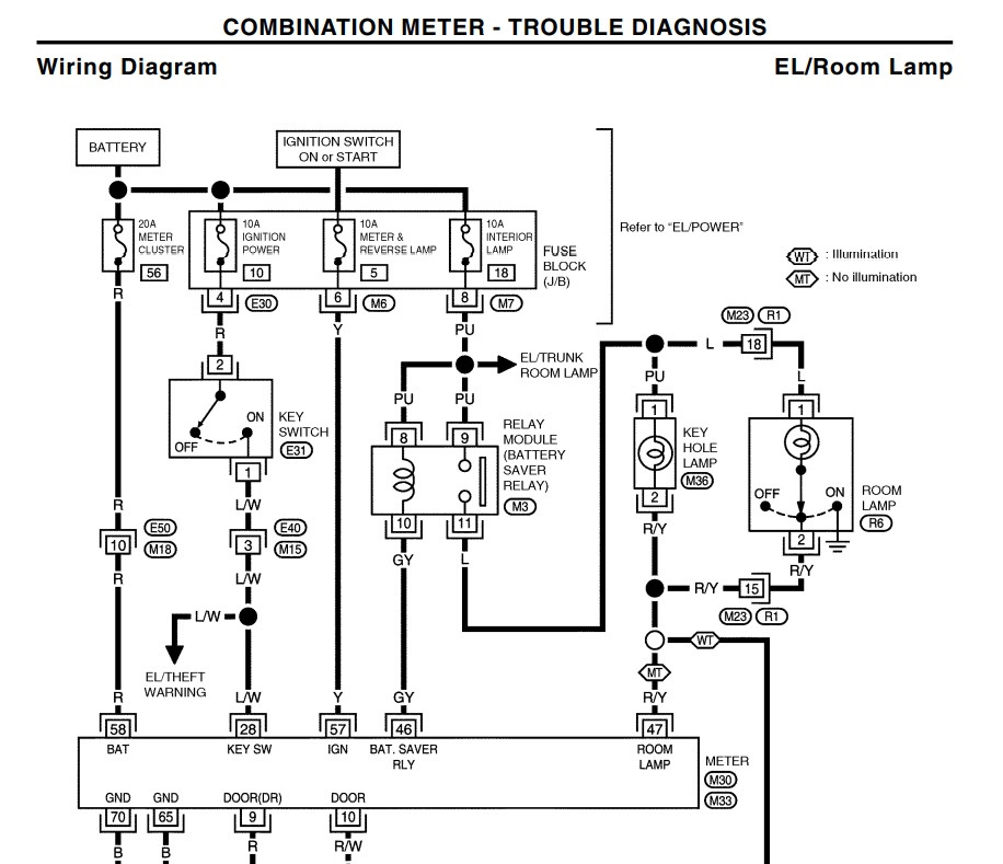

Всем привет! Проблема в Relay Module, решил проверить ток утечки, прибор показывает 0,25А. Выдергивал все преды поочерёдно, выяснилось что есть приборка, после выдергивания преда приборки показания упали до 0,03А. Но я решил проверить Relay module. Оставил мультиметр на 30мин. Когда вернулся, то ничего не поменялось показания так и остались 0,25А. Ещё заметил когда супруга приехала на обед, то не выключила габариты и спустя час они так и не погасли. Может у кого была проблема с Relay module или похожая. Всем спасибо! 🤝

Вскройте, помойте спиртом, почистите, проверьте реле габаритов в нем.

Попробую конечно протиреть спиртом, но я его вскрывал, все идеально, как новый и провода у меня уже идут по другому, видать до меня уже так было исправлено.
А кто сказал, что габариты должны выключиться через 30 мин?
Ну так, а для чего там стоит реле габаритов?
Реле габаритов включает и выключает габариты по команде подрулевого выключателя, что логично)) А реле экономии энергии отключает только салонный свет.
Я просто думал это реле отключает габариты если забыл их выключить)
Вы на трассе ночью стоите на габаритах. И через полчаса фигак — машина не обозначена… Так же не может быть, это глупо.
Так то да, но на трассе ключ то повернут и я сижу в машине, а когда машина на сигналке стоит и в замке нет ключа?
Вобщем, габариты будут гореть бесконечно долго, пока АКБ не сядет. Ищите утечку. Может, LED-ы нештаные, сигналка и т.п. М.б. перелом проводки в багажнике, КЗ на плафон багажника
Понял, спасибо. Буду искать
экономия
Не совсем понял что за схема?
Реле экономии питает плафон и подсветку замка зажигания. Больше ничего.

Габариты. А и В — на лампы габаритов и подсветку номера.

Реле отключает свет в салоне через 30 мин, если забыли выключить
